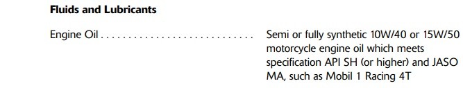

Ищу масло для мотоцикла Triumph Tiger 1050 2010 гв
Пока выбираю из этих
Eni i-Ride Racing 10w-60
Eni i-Ride moto 20w-50
Eni i-Ride moto 15w-50
Eni i-ride Special 20w-50
Eni i-ride Racing 10w-50
По мануалу 10в40 или 10в50, НО 10в40 уже проверено несколько производителей эни, ликви и вроде-бы шелл, неподходящий вариант, применим только для трассы и городов без пробок.
10в60 рекомендует мастер по триумфам, сразу оговорился, что в мануале его нет но по факту он считает лучше его, по крайней мере себе его льёт в triumph tiger 1200
Ездил на ликви 15W-50 ну до 4000км нормально, дальше так себе, после 5000 менять надо
Собственно кто что порекомендовать сможет... хотя-бы из указанных выше...

Масло для Triumph Tiger 1050 2010 года
AndrG,
В мото отрасли давно норма 10W30 4T что такого невероятного в Триумфовском моторе!? Что бы туда W60 тем более синтетику. Это же не дизель и turbo GDI не карьерный трактор. На высоких сокростях работы ДВС сомнительна польза от загущенной синтетики.
Если хотите густоты смотрите минеральные/полусинтетики 15W40/15W50. Хотя я считаю обычного 10W30/10W40 4T по вязкости это с запасом.
Бренды называть не буду т.к. неизветсно что предпочтитете и что есть в наличии, скажу одно что желательно JASO MA - я не адепт допусков, но кмк яопнские спецификации самые простые и понятные. Хотя JASO не охотно публикуют опдробности, я по мото не изучал. Но по ATF и PCMO там все понятно и просто. Японцы самые передовые мотогики и их системе я доверяю. Да и по автомаслам они гики.
MB – масла отличающиеся малым коэффициентом трения. Не подходят для мотоциклов с мокрым сцеплением.
MA-1 – среднее в данной классификации по коэффициенту трения масло. Подходит для мотоциклов с мокрым сцеплением и малой нагрузкой.
MA-2 – масло с самым высоким коэффициентом трения. Идеально для спортивных мотоциклов и больших нагрузок.
По иннтервалу сказать нечего, не знаю особенностей экс-и современных байков. Заправочны объем у вас достаточно приличный.
Мастера зачастую (найдется исключение) абсолютно не кометентны в выборе и оценках ГСМ. Им смазку цепи доверять сомнительная заетя, а тем более масло. Мир мотомасел кмк еще более консервативен чем в automotiv, а там ничего принципиально нового полвека.AndrG писал(а): ↑24 фев 2025, 18:38 По мануалу 10в40 или 10в50, НО 10в40 уже проверено несколько производителей эни, ликви и вроде-бы шелл, неподходящий вариант, применим только для трассы и городов без пробок.
