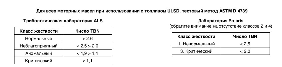

и если даже более точный метод подвергается странной критике?
715609313 3.jpg (148.82 КБ) 8887 просмотров

GusKruchus писал(а): 05 сен 2023, 16:39 и если даже более точный метод подвергается странной критике?
Откровенно я до сих пор не понимаю претензии к методике TBN номреа астм даже не запоминаю. Других общедоступных альтернатив как полагаю нет.
Обычное титрование, а столько разговоров.
Ну не показывает один из методов какие-то детергенты ну и черт с ним.
Я против отбраковки масла по алгоритмам ОК - там падают в обморок и вздыхают театрально когда видят красную полосу в бланке. Особенно забавно когда PH масла Лось сравнивает в вином.

GusKruchus писал(а): 05 сен 2023, 16:39 более точный метод подвергается странной критике?
Насколько я вижу из скринов, критикуется аккуратность наших лаб, а не сам метод.
