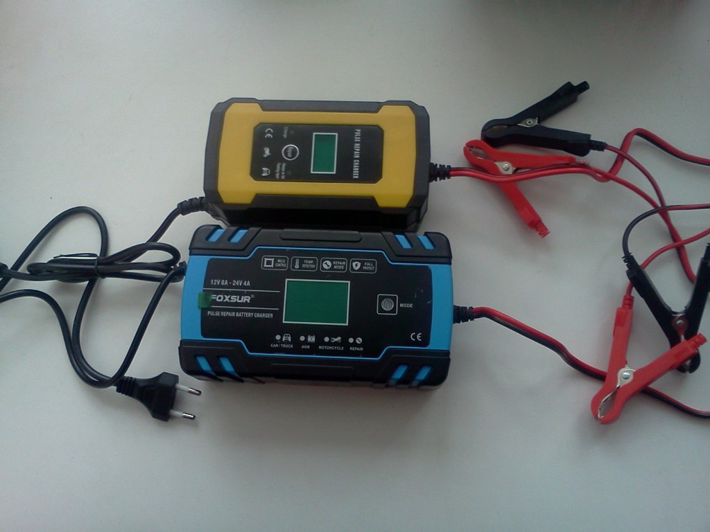

Взял 6 амперник. :)
Краткое резюме по сравнению с 8А Фоксуром - хлам.
Нет зумера, экран меньше, температуру и вольтаж показывает непонятно как - погода на Марсе. :popcornn:

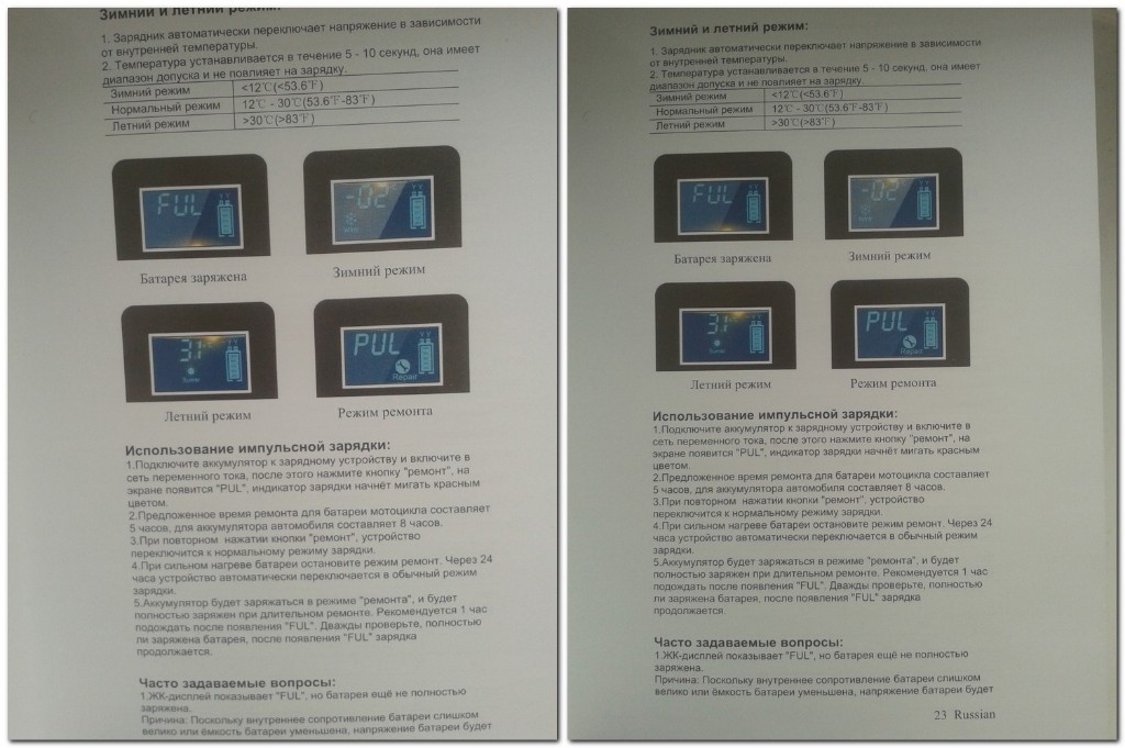

Кстати фоксур недавно приятно удивил. Думал, что режим регенерации всегда выключается через 23 часа. Но оказывается, если аккум уже не берет ничего в этом режиме восстановления (16В импульсами) , то он вырубается гораздо раньше - через несколько часов. Не так он и туп :class
Сообщения: 3442
Зарядное уст-во ANHTCzyx (FOXSUR, OUYORCAR) 8/4А (12/24В)
#38
Дмитрий Анатольевич,
Логику перехода в Off я не понял.
Оставлял два раза в Repair на сутки он таки не выключился - напр скакала ~ 15,3-15,5. (без учета погрешности дешман мультиметра) дожидаться выключения не стал, т.к. дОльше держать в этом режиме думаю смысла нет.
И что интересно после отстоя сутки этот же АКБ (7 летний Afa (Klarios)) снова включаю Repair и через 15 мин он переходит в Off (или Фулл не понмю уже) - но в этом режиме он не выключается а там напруга какая то подается и небольшой ток - т.е. заряд продолжается, но это не режим хранения, я уже позже одумался что надо было замерить напр в этом режиме.
Полагаю что там нет таймера, а какой то другой параметр - возможно по достижению напряжения напр если взял 15,6 - 15,7 то выкл. Но как на самом деле хз. Таймера в логике контроллера думаю нет. Думаю вермя в Репайр зависит от емкости/технологии и состояния АКБ.

Booth писал(а): 26 ноя 2023, 18:55 он не выключается а там напруга какая то подается и небольшой ток - т.е. заряд
Я мерил. В OFF он дает ток ~200мА
Не заряд, а поддержание или хранение.
Если подкинуть дохлый аккум и он не встает в заряд и сразу в OFF, то через некоторое время такой подпитки может стартануть аккум и встать в repair

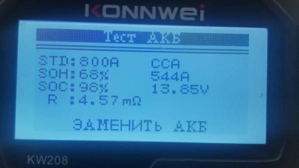

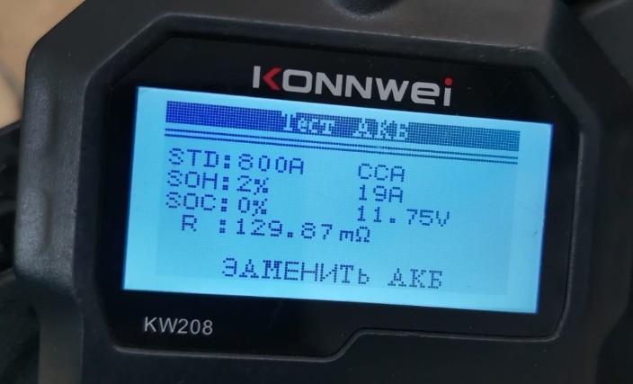

Небольшой отчет по недавно спасенному AGM аккумулятору от kia карнивал 3,3 V6. Оригинал, 2 года, 80А
На машине аккум несколько раз высаживался в ноль. Последнее издевательство в виде простоя 3 месяца он не выдержал и я прикуривал этот автомобиль бустером, когда на клеммах уже было 7 вольт.
Понятное дело, что заряд на автомобиле он уже не брал. Ток заряда токовые клещи показывали 4А.
Через час работы даже не мог крутануть двигатель.
Состояние через час после прикура:
Дальше поствал на зарядку foxsur в обычный режим 2 (для agm и кальция)
Через несколько часов заряд упал с 8,6А до 1 А и заряд прекратиося.
Результат теста пока ниочом и аккум просится на помойку с 10% жизни:

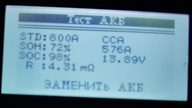

Дальше 1 сутки в режиме 4 (регенерации) и результат:

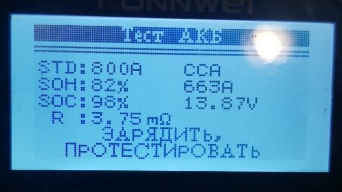

Еще 1 сутки регенерации:
Еще 12ч:
Дальше не стал мучить его и решил отдать владельцу. Аккум великолепно запустил машину и думаю еще походит.

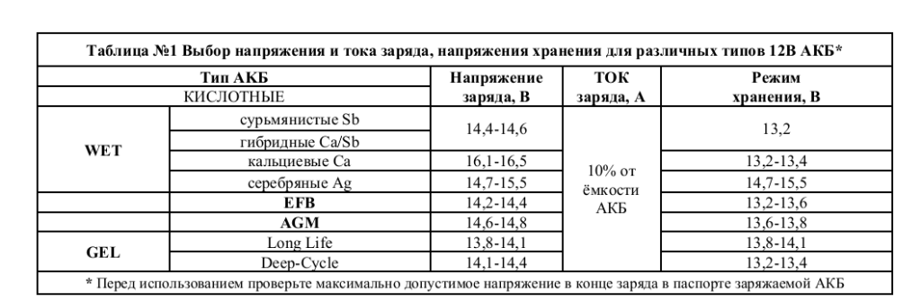

При заряде надо несколько переменных учитывать характеристики АКБ (конструкция иматериалы) его состояние и а парметры заряда не только напряжение т.к. заряжает же ток, а не напряжение. Напр Аком в инструкции пишет для Ca/Ca 16В но общими словами - зу должно иметь такую возможность, без коментариев по графикам и алгоритмам.
Есть такая таблица в интсрукции одного из ЗУ у которого в ручную параметры регулируются.
Насколько достоверна она хз, но я некоторые строки под сомнение ставлю а так в целом норм.

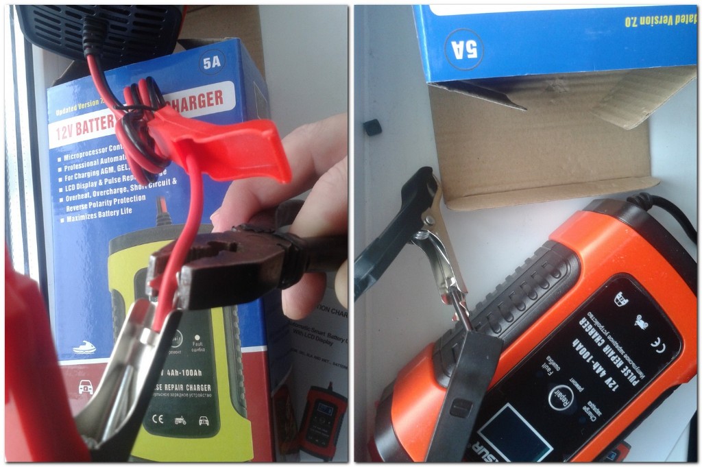

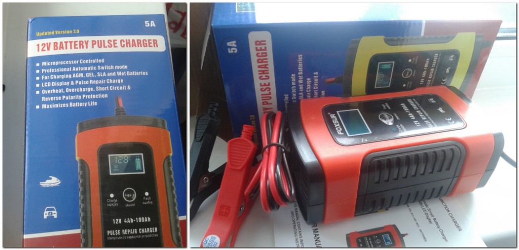

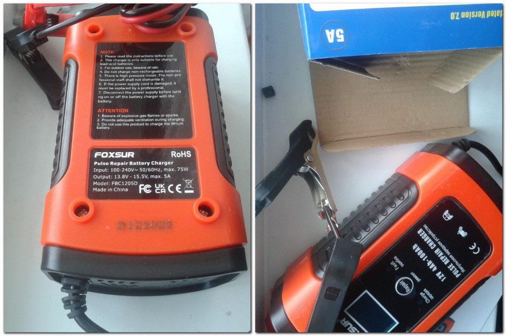

:arrow: Фоксар 12V 5A
(пр-во 22г.) Версия платы: V7.0
-->Распаковка<--
Еще не пробовал, но что ожидал то получил.
:!: Клеммы как на предыдущих версиях кот я приобрел такие же, пропаяны, но зажим на заводе не делают (видимо китайские дети на уроках труда спешат) приходится это исправлять. Исправляйте у себя если это еще не сделали! - провод в месте пайки может обломиться если наклеммники пластиковые снимать и проводами туда сюда мотать.
