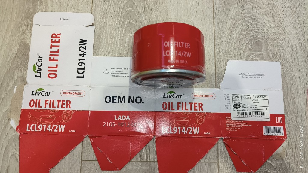

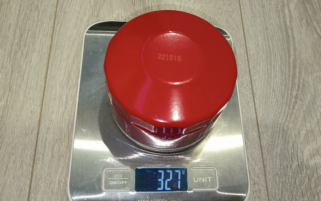

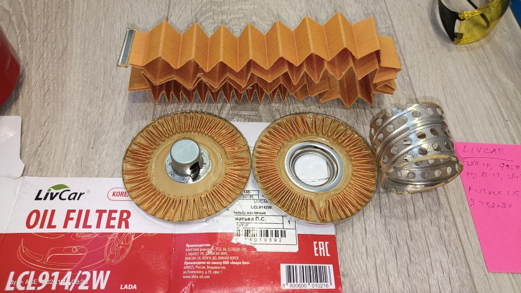

Распил масляного фильтра LIVCAR LCL914/2W
Цена 286 руб
Применимость - ВАЗ передний привод
Аналог - MANN W914/2
Вес фильтра 327 грамм
Диаметр 93,9 мм
Высота 69,0 мм
Уплотнительная резинка 62-72 мм
Резьба 3/4"

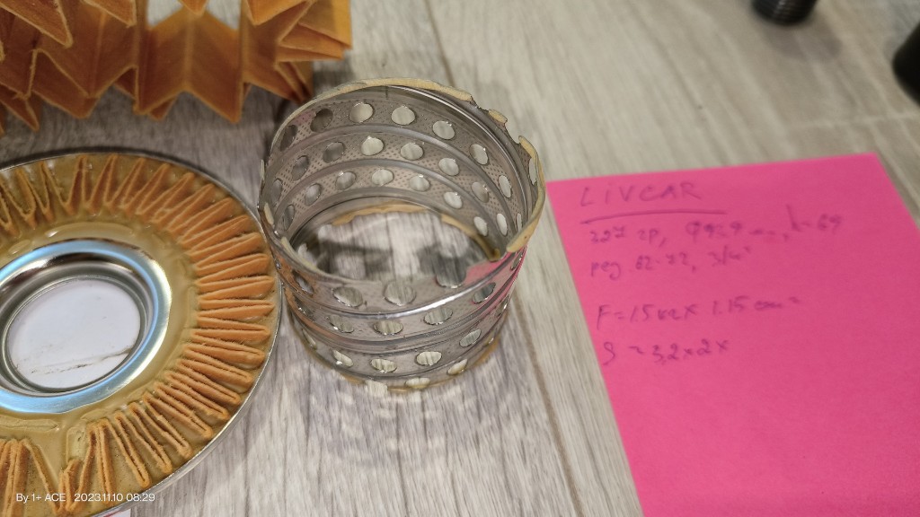

Усилие открытия перепускного клапана 1,5 кг, диаметр седла 1,15 см, давление срабатывания
1,44 атм

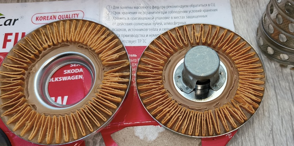

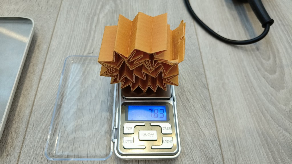

Площадь фильтрации 480 см2, толщина материала 0,40 мм, вес бумаги 6 грамм, плотность 0,312 г/см3

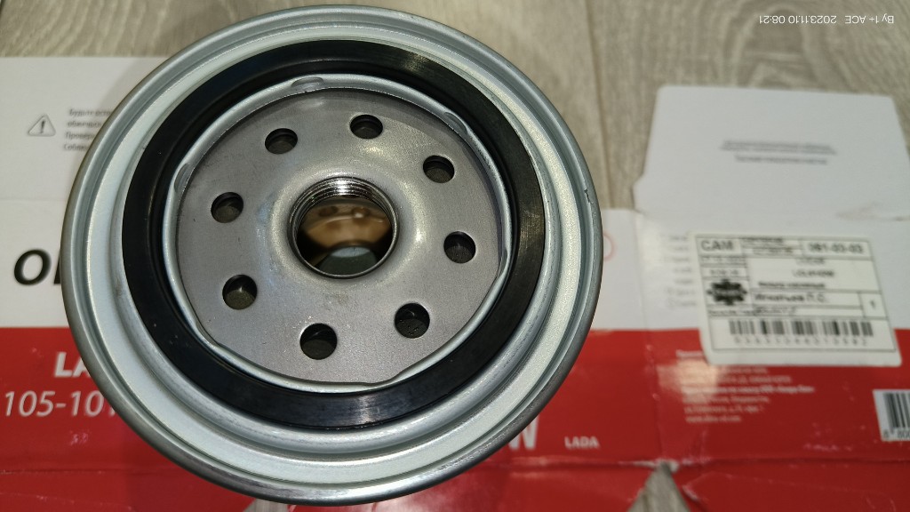

Резьба нормальная, торец обработан
Обратный клапан из дубеющей на морозе резины, минимально поджат в закрытом состоянии.
Может быть негерметичность
Есть пространство для открытия клапана
Перепускной клапан из пластика
Давление срабатывания в норме
Центральная туба отличная
Заливка герметиком отличная
Частота укладки штор бумаги средняя, можно сказать бумаги чуть недоложили.
Бумага визуально и тактильно правильная, такая какая должна быть в масляных фильтрах
Толщина средняя
В итоге получился обычный типичный средний фильтр
Очень походий половиной деталей на Goodwill HQ который так же корейский
Фильтровать определенно будет, не ТОП, но и естественно не хлам.
Общая оценка 4-
Минусы - очень мало бумаги по весу и площади, обр.клапан дубеющая резина, поджат не понятно как
Абсолютно ничего интересного в данном фильтре, масла у них вроде получше

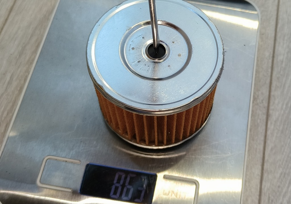

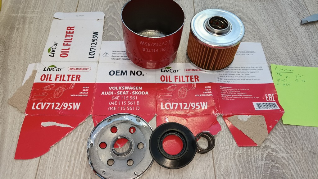

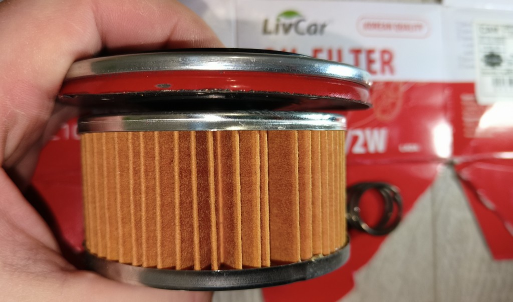

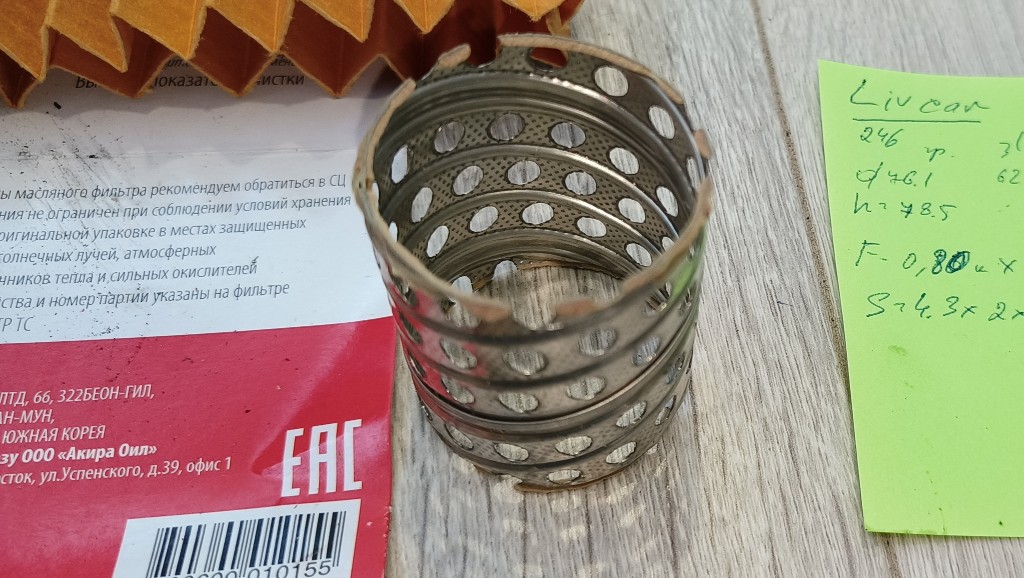

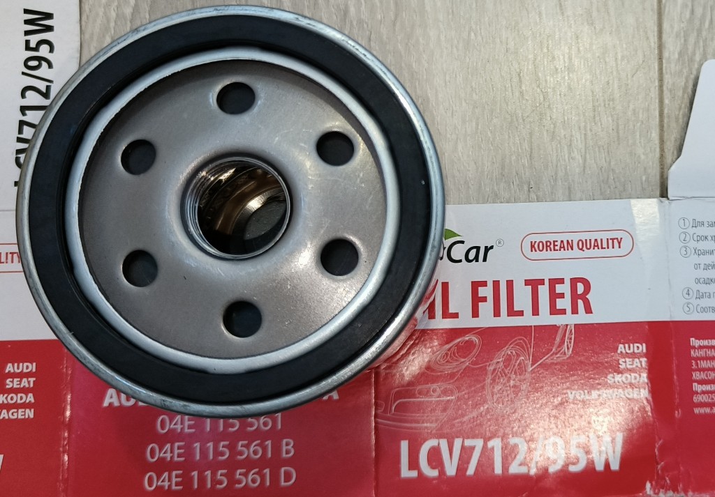

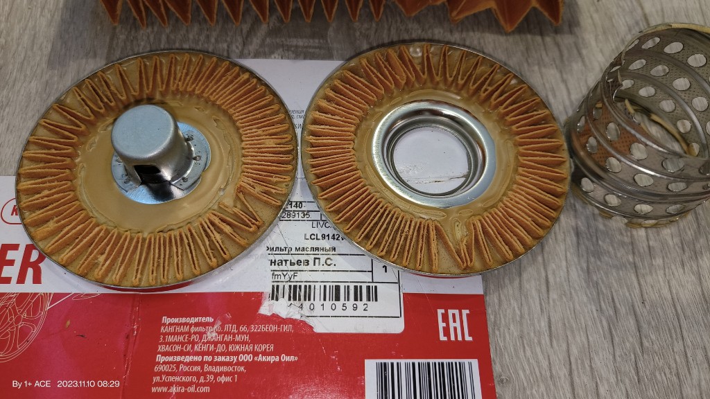

Распил масляного фильтра Livcar LCV712/95W
Аналог MANN W712/95 и VAG 04E 115 561 (B,D)
Цена 360 руб

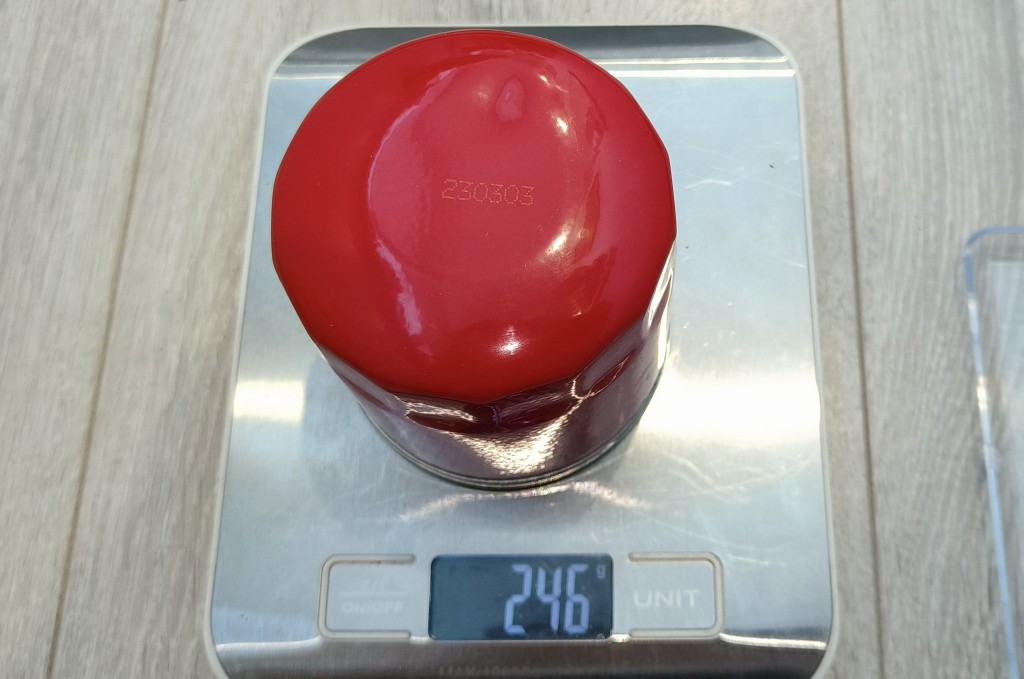

Вес фильтра 246 грамм
Диаметр 76,1 мм
Высота 78,5 мм
Резьба 3/4"
Уплотнение 62-71 мм
Усилие открытия перепускного клапана 0,8 кг, диаметр седла 1,1 см, давление срабатывания 0,84 атм

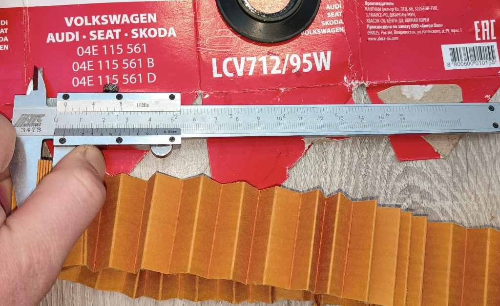

Площадь фильтрации 567 см2, толщина бумаги 0,38 мм, вес бумаги 7,8 г, плотность 0,362 г/см3
Резьба отличная, торец зашлифован
Обртаный клапан из дубеющей на морозе резины
поджат немного в закрытом состоянии порядка 1 мм
Перепускной клапан из пластика, давление срабатывания крайне низкое и оставляет 0,84 атм. А должно быть 2,5 атм.
Назвали бы фильтр MANN W712/83 тогда бы еще куда не шло, там все таки 1,0 атм.
Седло какое-то страшное, не могли остальные запчасти заказать у Goodwill ? ))
Центральная туба отличная, очень знакомая по фильтрам из Кореи
Заливка герметиком хорогая, вопросов нет.
Бумага обычная типичная самая что ни есть средняя по всем параметрам.
Фильтр очень напоминает Goodwill OG720HQ тоже из Кореи Масляный фильтр - GOODWILL (Пост Gubkin #107926)
Видно что часть деталей унифицированы. Но гудвил лучше и по бумаге и давление перепуска чуть но выше.
Бумага очень напоминает Miles AFOS088 и Totachi TC-1106
РУТУБ смотрите ТУТ
Общая оценка 3
Потому что завалено ниже плинтуса давление перепуска
А так в остальном фильтр не плохой. Можно допустим для промывки взять )
Хотя тоже сомнительно, ведь перепускной может открыться когда бумагу подзабьет
Другие аналоги в теме Аналоги масляных фильтров MANN W712/83 и W712/95 (3/4", h=75-90 мм, Ø = 76 мм)

Интересно что этот корейский.
Ожидал лучшего, но этот приемлемый только если ультра low-price будет. Никакого преимущества нет перед китайскими ультрабюдетными от мегаиздателя QAP filter у которого попадаются удачные модели разных этикеточных брендов.
P.S. Гудвил давно заказывает пр-во маслофильтров в Китае. Корея дороже выходит.

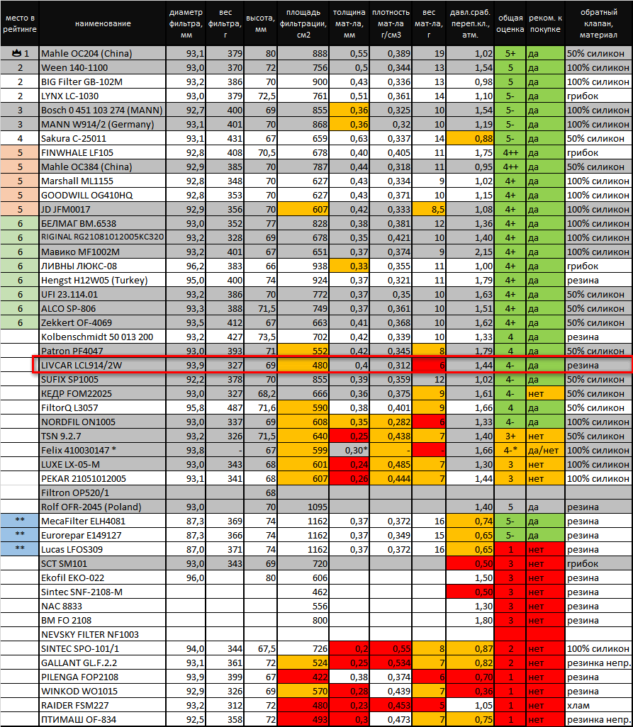

Прям крайне и должно? Из дюжины фильтров в топе только у одного давление выше 1.4, а у трёх даже ниже 1. Тем паче, что у самого Mann W712/95 давление 1 bar.
Или на лето.
Масляные фильтры - LIVCAR
ну он же заявлен как 712/95, значит должно
остальные в таблице 712/83
