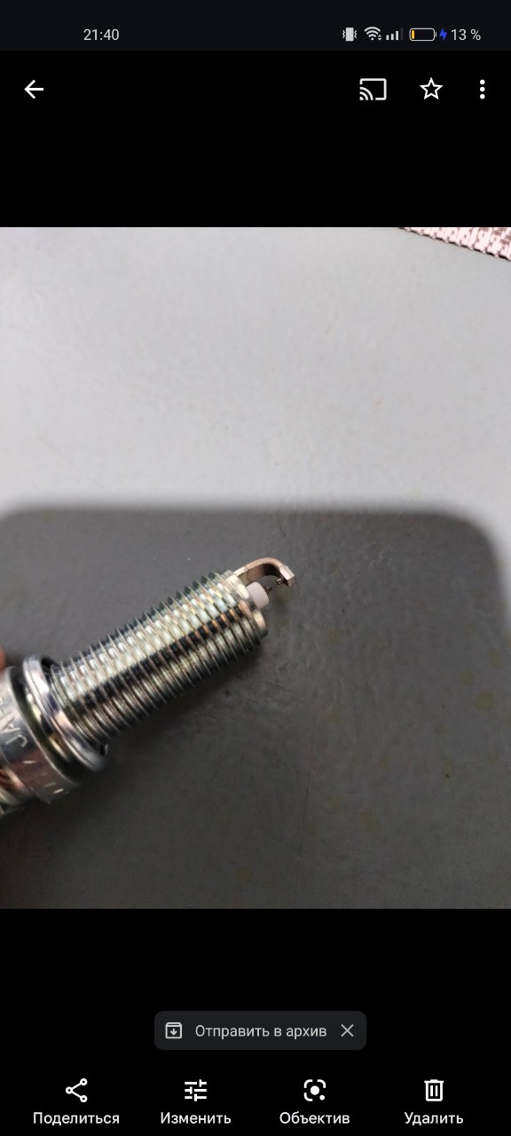

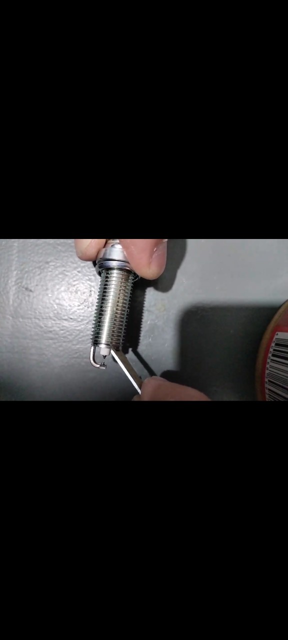

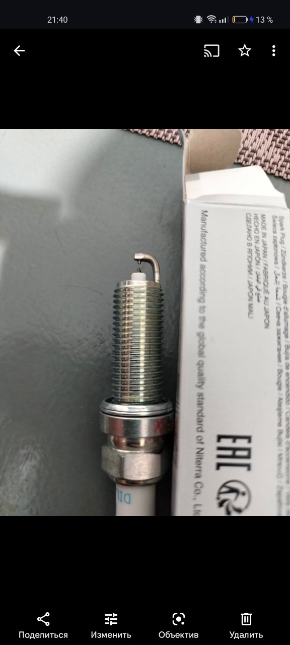

Добрый день
Вроде бы и оригинал но через месяц отображается пропуски зажигания в том же цилиндре
Магнитит только резьба

Gora1908 писал(а): 04 янв 2025, 20:42 Добрый день
:hi:
Проверь катушку методом замены из соседнего цилиндра, если катушка моросит то пропуски "уйдут" в тот цилиндр куда подозреваемую катушку переместишь.
Сними наконечник катушки промой там контакты и колодку разъёма катушки проверь.
