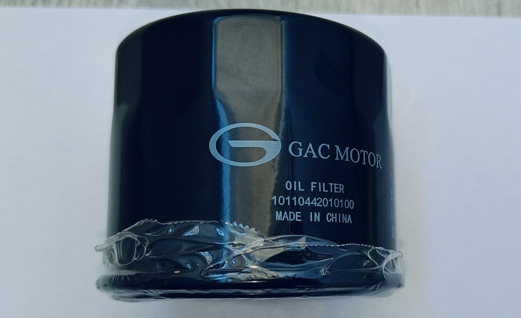

Распил масляного фильтра GAC 10110442010100
Применимость - GAC GS8 gen.II ДВС 2.0T

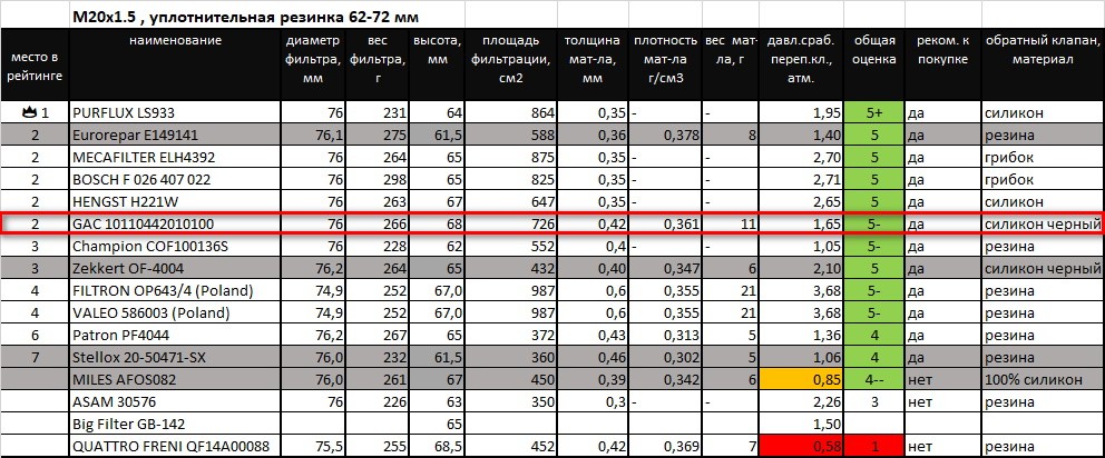

Ближайший аналог MANN W79 = 66 мм, MANN W8038 = 65 мм, MANN W7069 = 63 мм

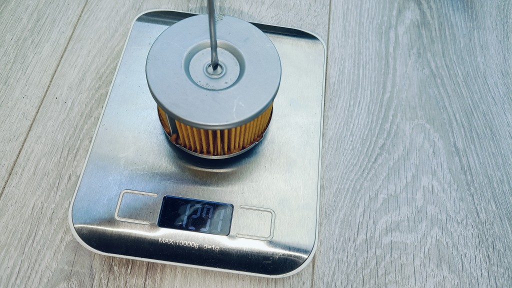

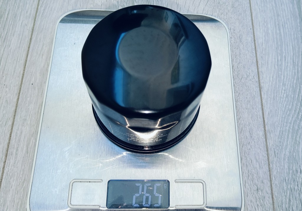

Вес фильтра 266 грамм
Диаметр 74,0 мм
Высота 68 мм

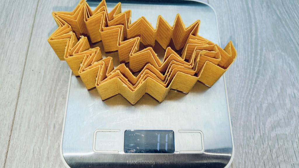

Усилие срабатывания перепускного клапана 1,3 кг, диаметр 1,0 см, давление срабатывания 1,66 атм

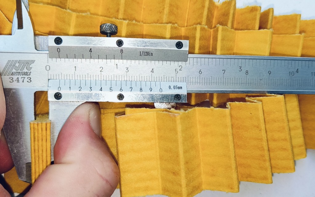

Площадь фильтрации 726 см2, толщина бумаги 0,42 мм, вес бумаги 11 грамм, плотность 0,361 г/см3

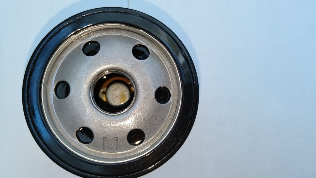

Резьба на фильтре накатана отлично, торец имеет мехобработку

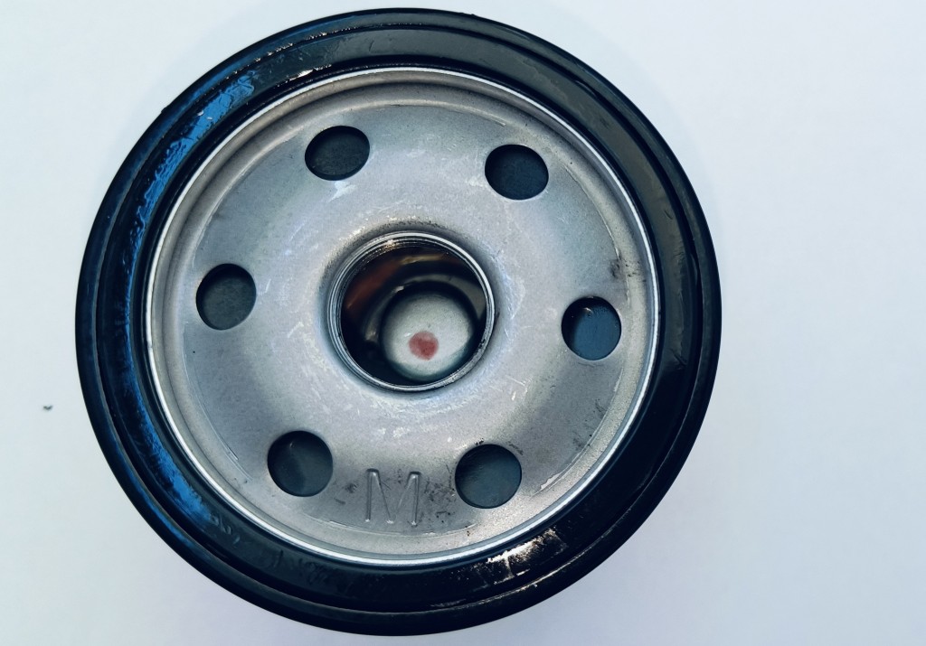

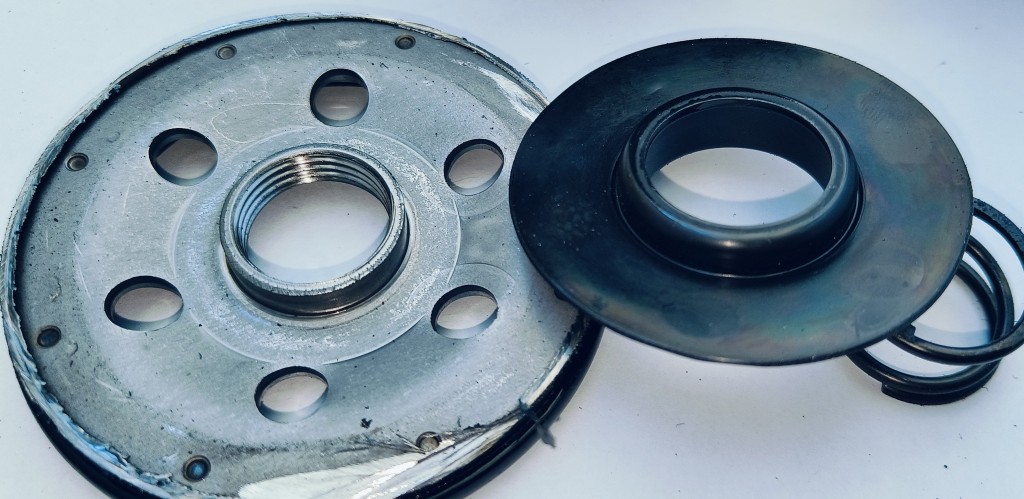

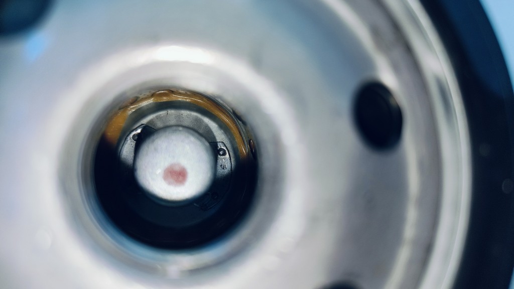

Обратный клапан 100% силикон назовем для простоты, в -20С не дубеет.
Поджатия в закрытом состоянии нет, просто касание донышка еле уловимое
Еще при разрезе был такой момент, что подпорная пружина неправильной длины, срез практически не расрылся, нет хорошего поджатия катушки.
Пространство для открытия обратного клапана есть
Перепускной клапан из металла. Давление срабатывания в норме 1,65 атм.

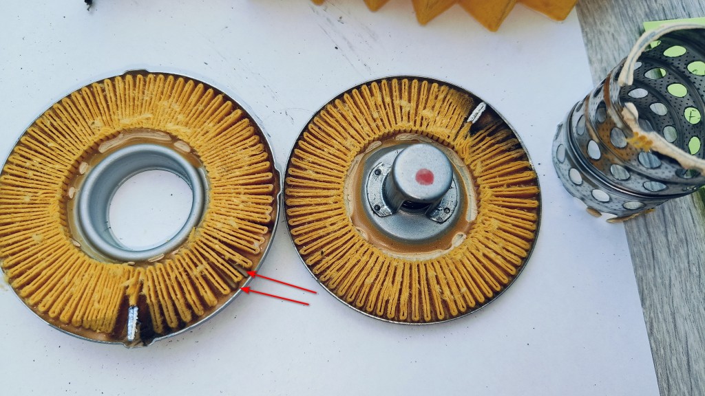

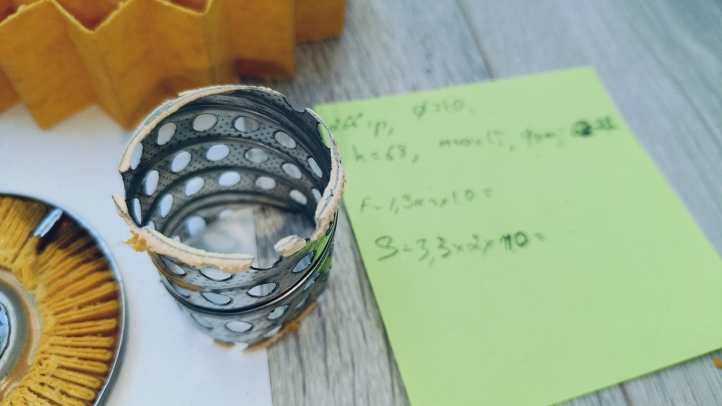

Центральная туба типичная перфолента, опасных элементов нет
Укладка бумаги очень частая, сладки впритык, это даже видно в новом фильтре через центральное отверстие.

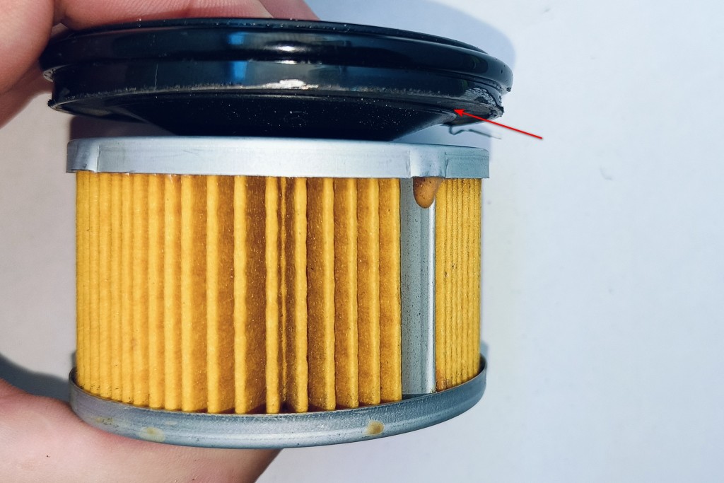

Заливка герметиком такая средняя, есть очень тонкий слой (см. стрелку на фото)

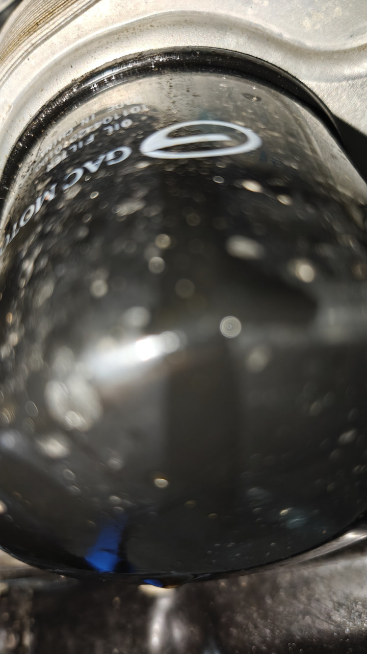

, есть подтеки на фото в начале.
Глубина и частота штор бумаги напоминает МАНН или мегафильтр.
К бумаге вопросов нет, обычная маслобумага средней толщины.
Хотя на разрыв оказалась слабовата
Оценка 5-
Рекомендован к покупке. В целом фильтр отличный, за исключением некоторых моментов.
Основные моменты которые не понравились и не позволили фильтр записать в ТОП
- нет поджатия обратного клапана
- заливка герметиком средняя по качеству
- нет выраженного поджатия катушки внутри фильтра подпорной пружиной

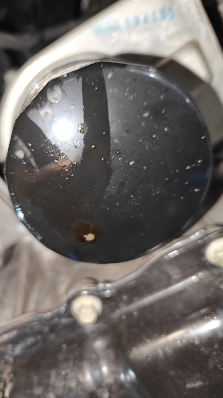

У этих фильтров бывает проблема. Текут по завальцовке. У меня потек.
Случай , как оказался не единичный. на ГАК клубе в телеграмме писали про
