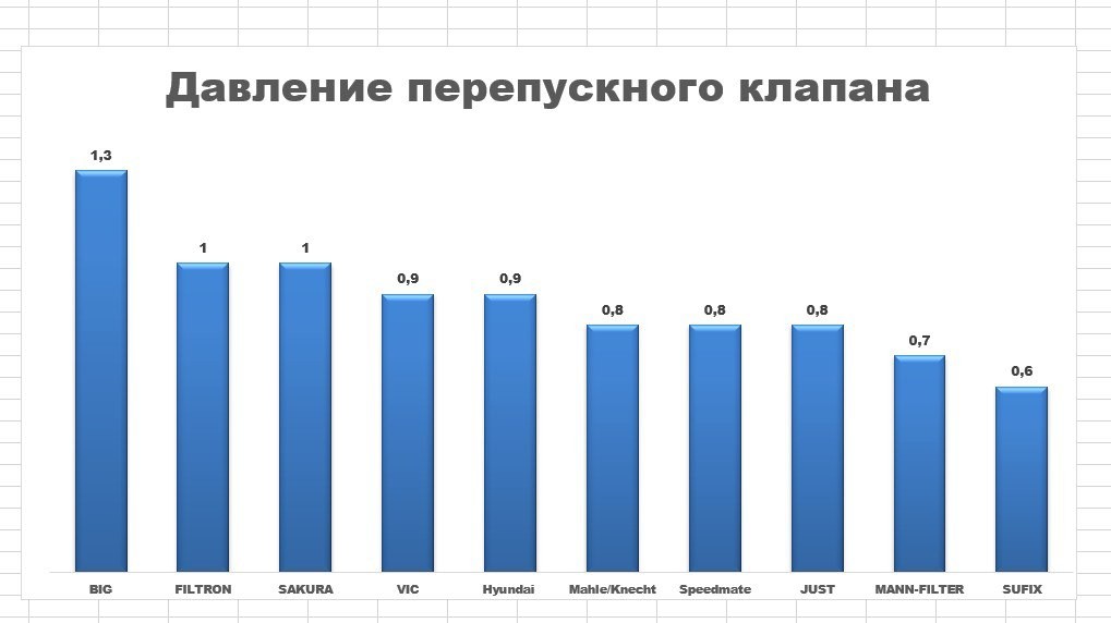

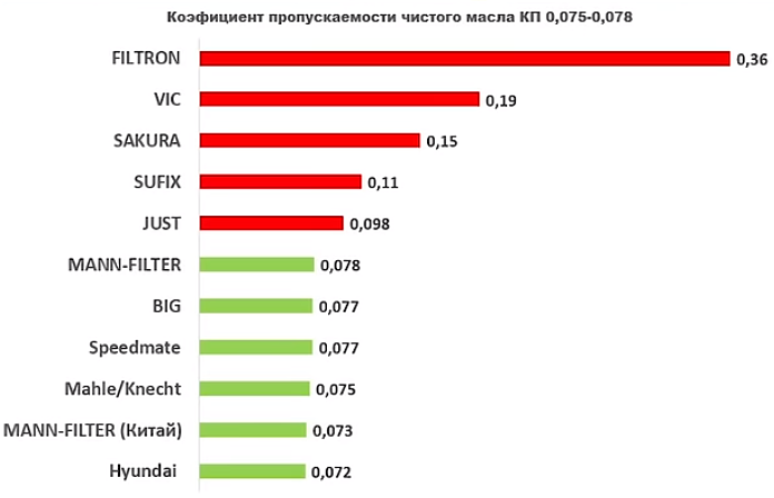

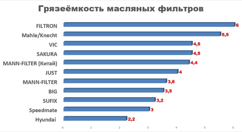

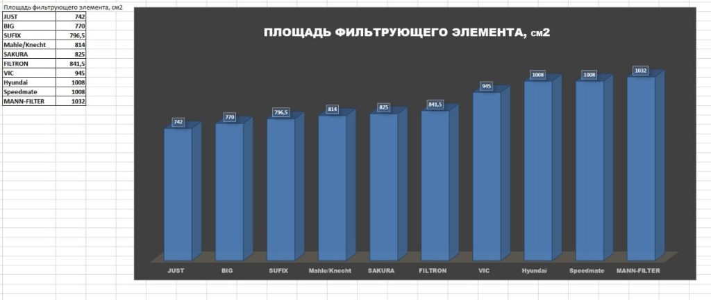

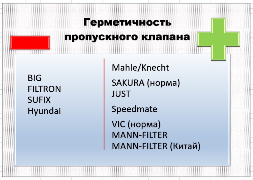

Самое главное-то и не выложили
Если сопоставить прлдуваемость с чистотой, то получается почти строгая обратная зависимость.
Исключение - фильтр Sufix, который и продувается хуже всех, и фильтрует так себе. Потому что и проклеен был плохо, и перепускной клапан у него слаб.
Нериятно удивил Filtron OP 617, он почти не вильтрует, да ещё и протёк! Заметьте, это был фильтр классической конструкции, а не Wix-style, и перепуск у него работал правильно.
В меньшей степени антигероями стали VIC C-307, Sakura C-1013 и Just Drive JFM-0007 - фильтровали необразцово и слегка протекали.
Сильно разочаровал "оригинал" Hyundai: и масло не держал, и засорился раньше всех, несмотря на очень большую площадь бумаги.
Остальные фильтры не имеют косяков и их можно ранжировать по стоимости и грязеёмкости.
Mahle OC 230 made in China - топ всего за 300 рублей!
Mann W811/80 made in China - лучше (и дешевле?) корейского.
Mann W811/80 made in Korea - дорого и не богато.
SpeedMate OFH 006 оказался лучше и существенно дешевле оригинала.
BIG GB-1156 неплох, но и недёшев, да ещё и масло не держит.
Just Drive, кстати, не настолько плох, насколько дешевле, так что вполне состоятелен в качестве антикризисного варианта.

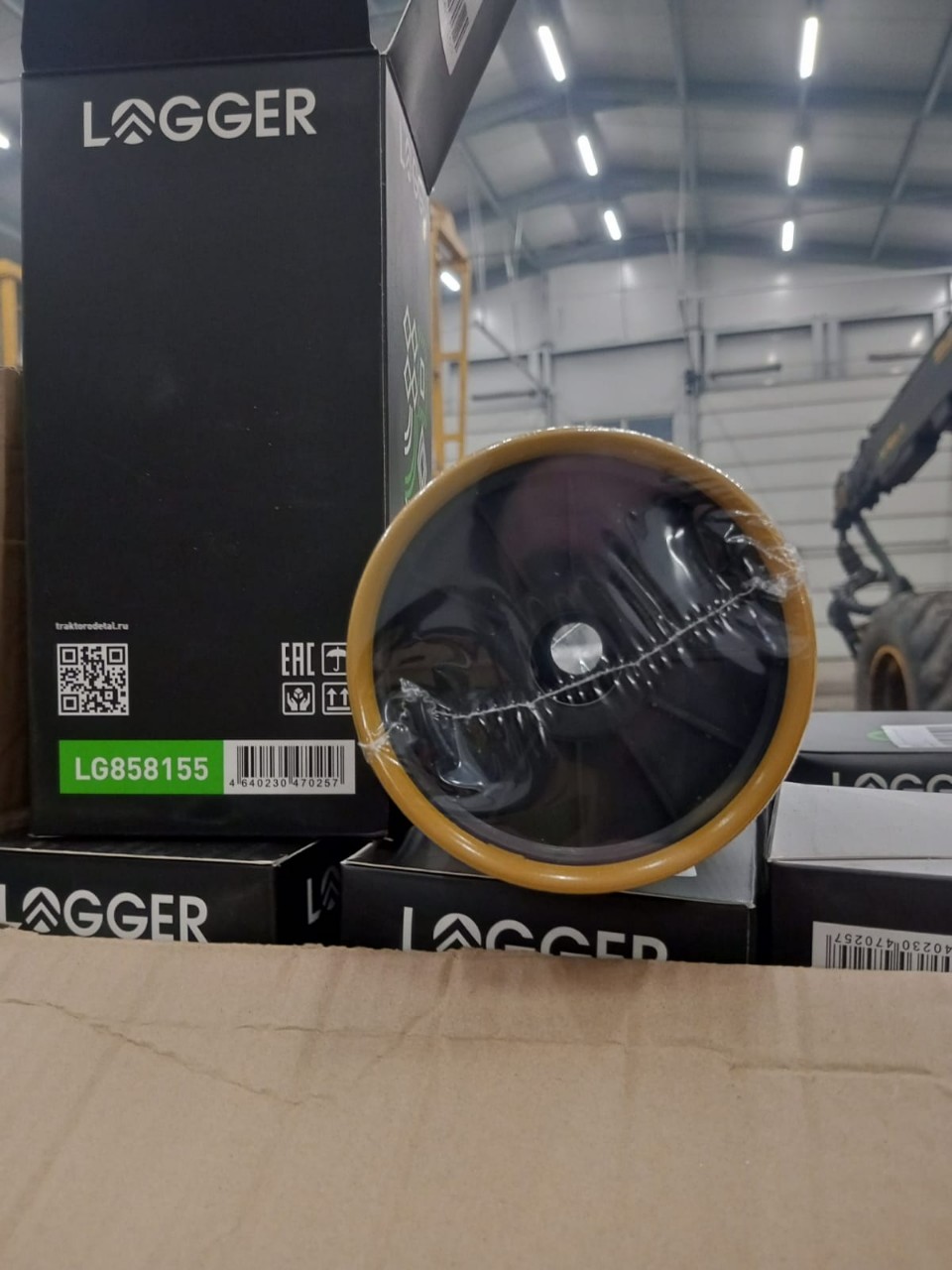

Добрый день!
Необходима помощь. Есть два топливных сепаратора (аналоги). У одного дно (ближе к колбе) сплошное, у другого имеется сквозное отверстие.
Можно ли сделать из этого вывод, что у одного 100% топлива проходит через фильтрующий материал, а у другого часть топлива может попасть в систему в обход фильтрующего материала?

да пока не распилишь хрен поймешь, может слив воды через центр, где уже отфильтрованное топливо
хотя такого не встречал...
