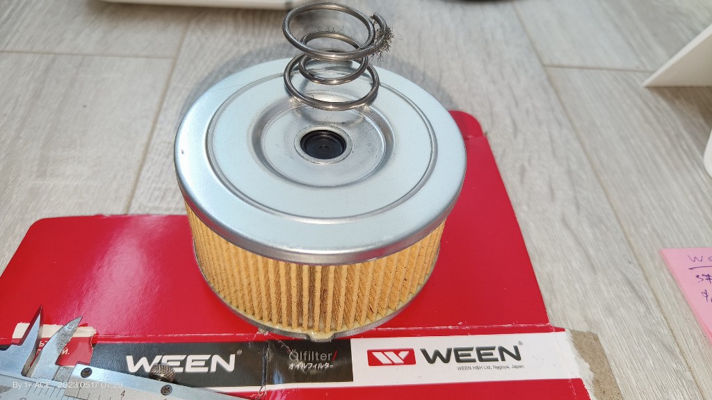

Распил масляного фильтра WEEN 140-1099
Масляные фильтры Ween
Распил масляного фильтра WEEN 140-1001
127 руб, емекс, SLBT
Применимость: Lada Largus, Renault Clio, Duster, Logan, Sandero, Nissan Almera II, Micra III, Note I
Резьба M20x1.5
Высота фильтра 53 мм
Диаметр 76 мм
Диаметр уплотнения 62-71 мм
Диаметр перепускного клапана 1,2 см, усилие открытия 1,0 кг, давление срабатывания 0,88 атм
Площадь фильтрации 340 см2, толщина материала 0,35 мм
Обратный клапан сделан из резины сильно дубеющей на морозе, поджат катушкой в закрытом положении
Перепускной клапан из пластмассы, седло оторвать плоскогубцами не получилось. Давление перепуска ну прям немного заниженное, не критично.
Герметик нанесён немного с избытком местами, но в целом равномерно и качественно. Эластичный и очень прочный.
Центральная туба качественная, без заусенцев.
Бумага качественная, нормальной толщины и рвётся с усилием.
В целом ощущения от фильтра положительные, экономии не видно. Самый обычный середнячок.
Есть 2 замечания:
-небольшой косяк в резьбой как видно на фото
-очень маленькая площадь фильтрации
Общая оценка 4 (минус за резьбу, обратный дубеющий и площадь)
рекомендован к покупке
ЗЫ. Если позволяют габариты, обязательно ставьте фильтр большего типоразмера. Это пуговка больше пары тыс.км не должна работать ))
Уррраааа, зарработала!
А Ween за 130 рублей оказался годным фильтром.
Интересно, почему даже в таких таблетках пружина не утоплена глубже в катушку?

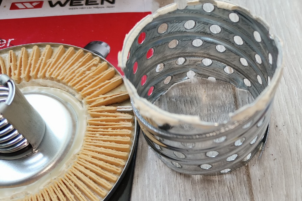

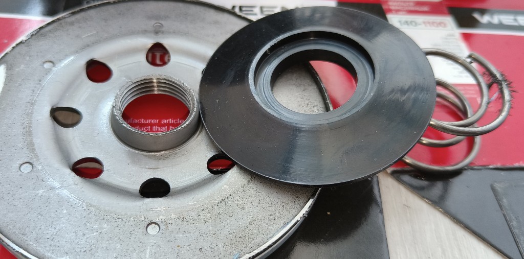

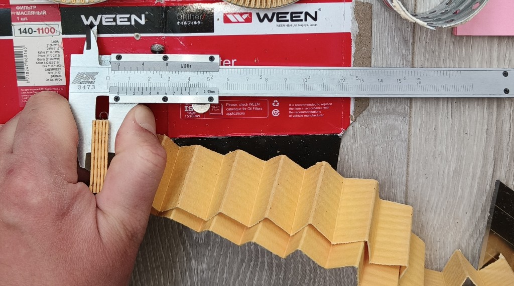

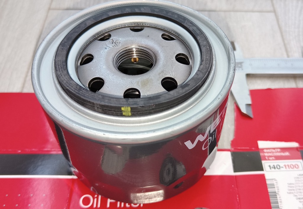

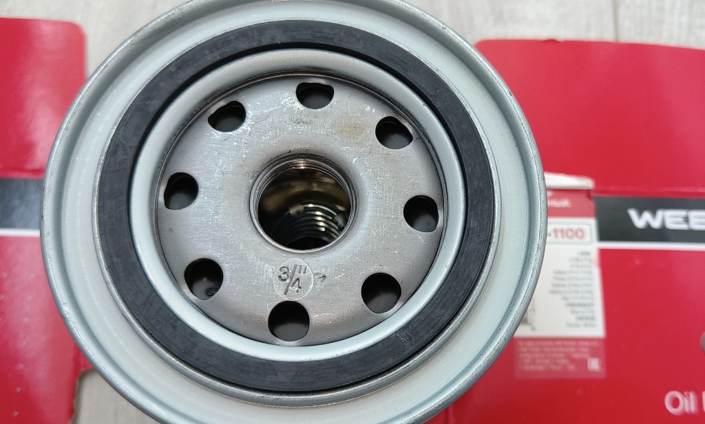

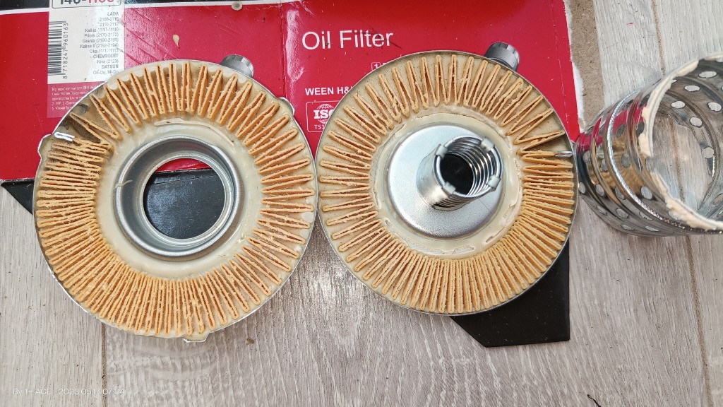

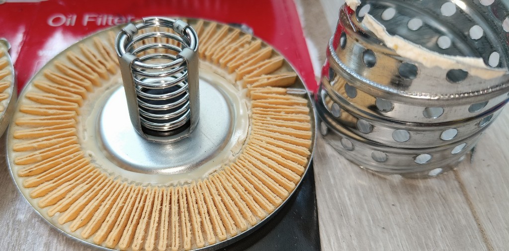

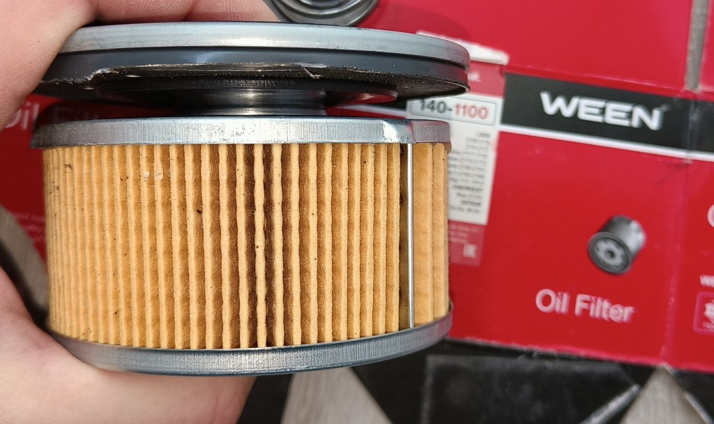

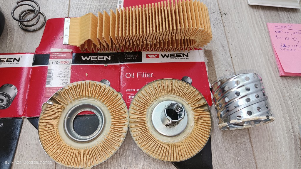

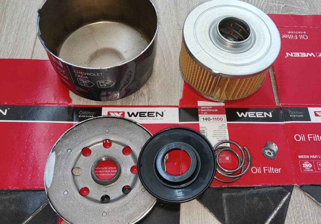

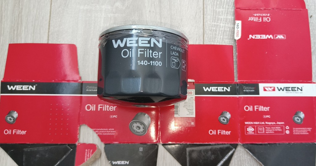

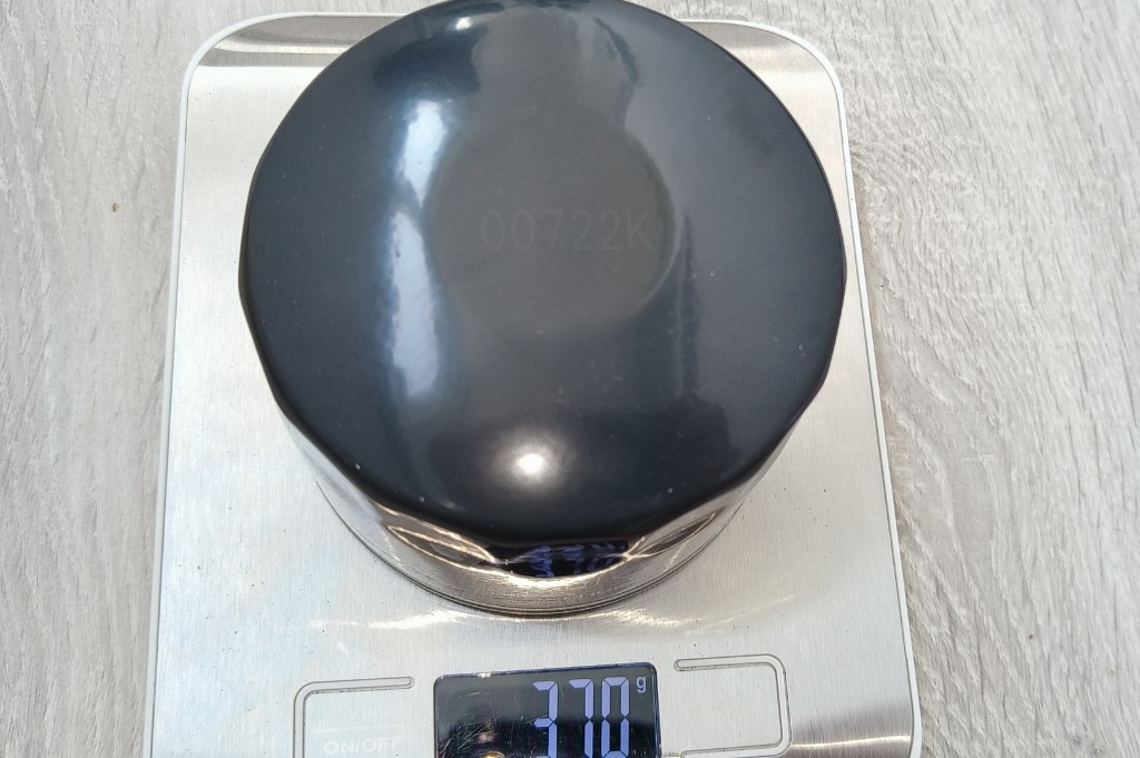

Распил масляного фильтра WEEN 140-1100
Цена 217 руб
Фильтр на ВАЗ
Фото без пережатия https://disk.yandex.ru/d/yFjQKJIBUT2TTQ

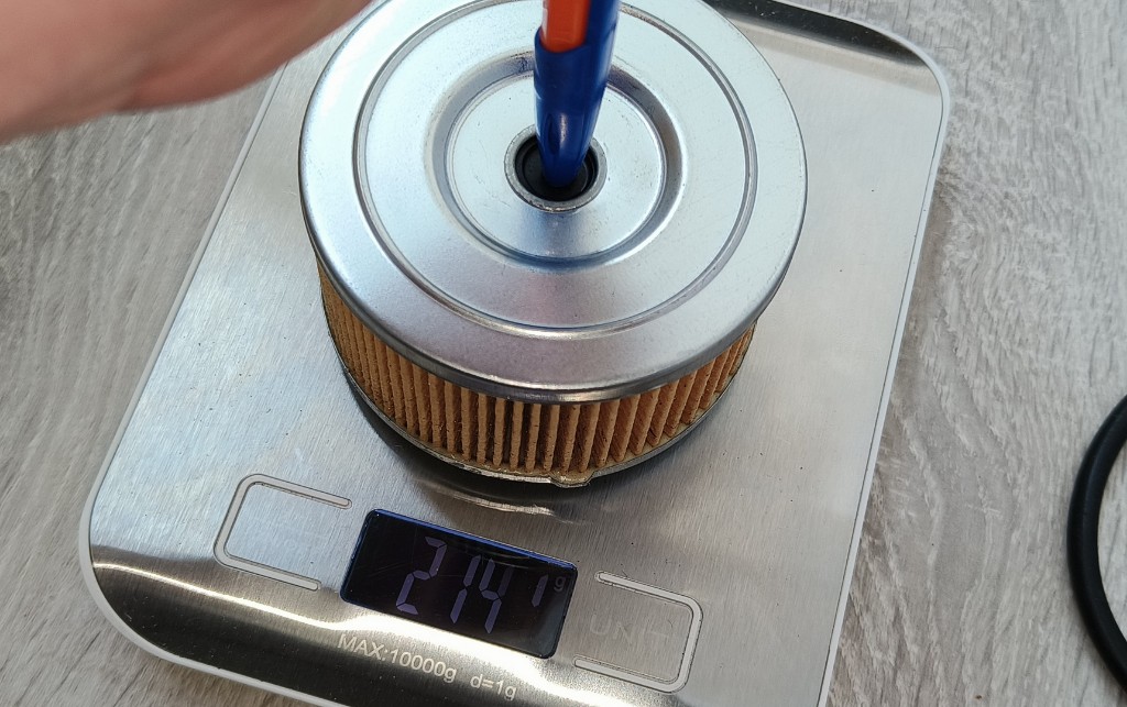

Вес фильтра 370 грамм
Диаметр 93,0 мм
Высота 72 мм
Уплотнение 62-71 мм
Резьба 3/4"
Усилие открытия перепускного клапана 2,2 кг, диаметр седла 1,35 см, давление срабатывания 1,54 атм
Площадь фильтрации 756 см2, толщина материала 0,50 мм, вес бумаги 13 грамм, плотность 0,344 г/см3
Резьба на фильтре в норме, накатка чистая. Торец мехобработан и имеет минимальные заусенцы.
Обратный клапан из 100% силикона, в -20С не дубеет.
Пождат катушкой в закрытом состоянии с хорошим преднатягом порядка 2 мм. Смотрите в видео как это выглядит.
Есть пространство для открытия клапана.
Перепускной клапан из пластика с таким специфичным углублением. Редко такое бывает, возможно позже найдется клон по этой особенности.
Давление срабатывания отличное.
Фильтрующая катушка понравилась равномерностью и глубиной штор. Отсюда и приличная площадь фильтрации
Герметик залит отлично! Равномерный толстый слой.
Туба среднего качества. Я бы даже сказал, будь она получше, можно было бы включить фильтр вообще в ТОП.
Звучит немного глуповато, туба не сказывается на фильтрации, но я даю ТОП в таблице, когда фильтр идеален. А тут есть к чему стремиться.
Бумага отличная, толстая 0,50 мм как в LYNX LC-1030 и по весу и площади фильтрации так же близок к BIG Filter GB-102M (у которого бумага тоньще, давление перепуска меньше)
Я бы разместил данный фильтр на одном уровне как раз с BIG Filter GB-102M и LYNX LC-1030
Общая оценка 5
Рекомендуется к покупке!
Наверное даже получше БИГ фильтра будет, т.к. дешевле, выше давление перепуска и толщина бумаги.
Таблица обновляется реже, чем распилы. Поэтому там информация запаздывает.
Цена 217 руб
Фильтр на ВАЗ
Диаметр 93,0 мм
Высота 72 мм
Уплотнение 62-71 мм
Резьба 3/4"
Общая оценка 5
