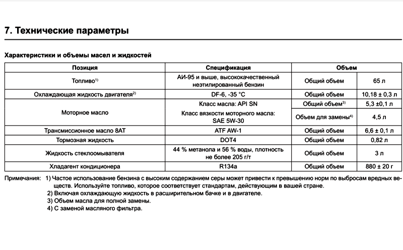

✔️ Согласно мануалу заливается масло SAE 5w-30 и API SN
Что абсолютно не говорит ни о зольности, ни о HTHS

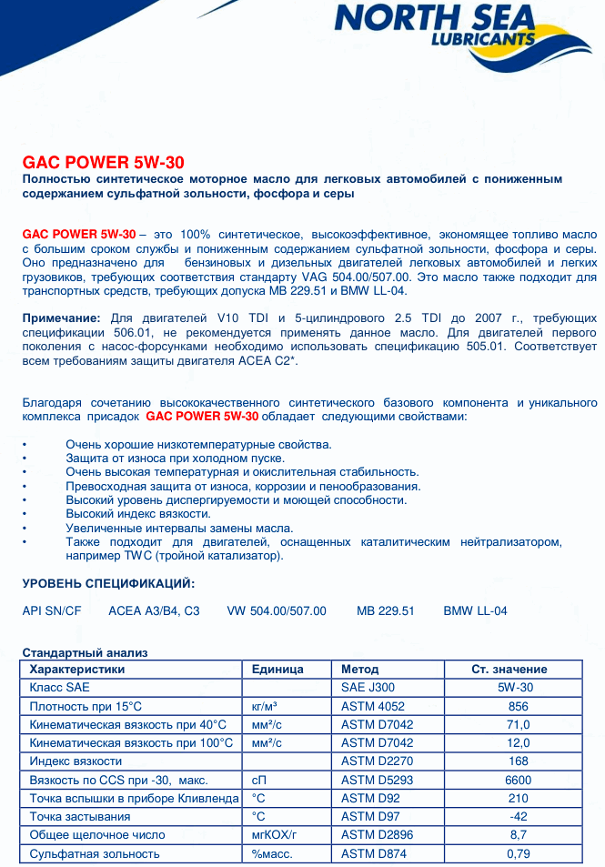

✔️ Обратимся к оригинальному маслу GAC 5-30
Которое заливает дилер на ТО, имеет объем 4.5Л и имет парт-номер 992S0054
Тут становится всё предельно ясно, оригинальное масло подразумевает следующий набор допусков
➡️ ACEA C3, MB229.51, VW 504.00/507.00
Такое обычное масло для VAG с прямым впрыском когда-то рекомендовалось.
Типичное масло для турбо-моторов со средней зольностью 0,8%
Хорошая рекомендация, т.е. масло должно быть
❗ не 5w-30 ильсак GF-5|6 с HTHS менее 3,5
❗ не API SN с зольностью под 1,4-1,6%
❗ не 5w-30 средней зольности с пониженной вязкостью типо ACEA C2
Можно было бы в 2024 году указать и API SP, но видимо какие-то староверские взгляды китайских инженеров этому помешали, а зря.
Дополнительная защита турбины, цепи ГРМ, LSPI (который в целом для 2.0 и не страшен) не помешала бы.
Тем более если одна цена на API SN и SP, то предпочтительнее выбрать последний
