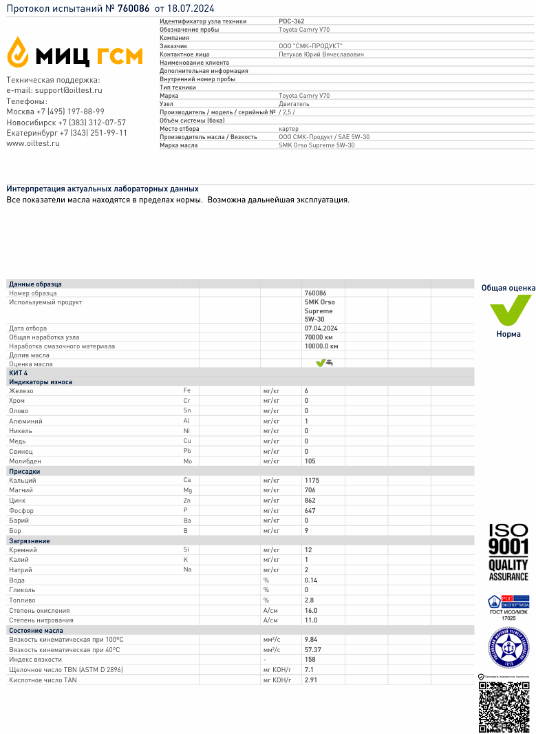

SMK Orso Supreme 5W-30 отработка с Toyota Camry V70 2.5 после 10.000 км
Пакет присадок крайне странный
- бора нет как беззольного детергента, я API SP в 5-30 без бора еще не встречал.
есть только 1 масло с похожим пакетом это Sintec Platinum 7000 5W-30 API SP ILSAC GF-6
