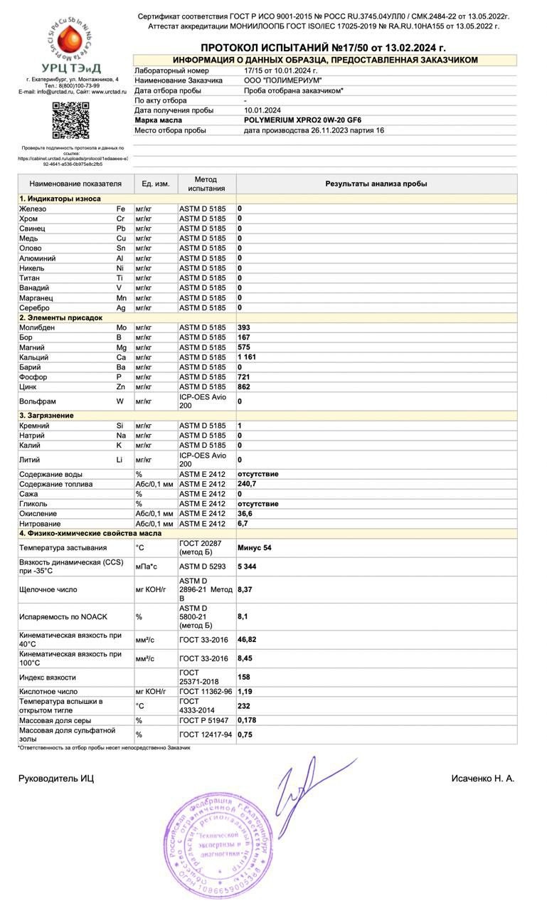

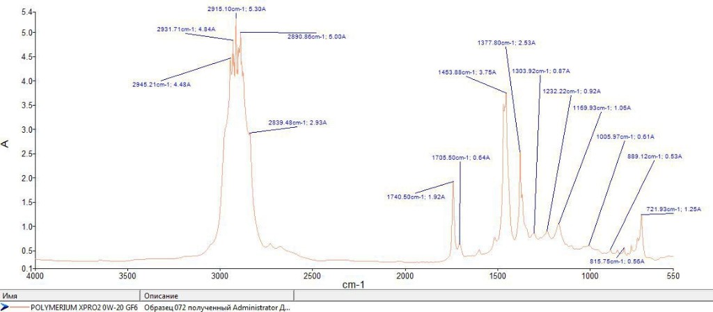

Polymerium XPRО2 0W-20 GF-6А ILSAC отработка с Haval Dargo X после 11000 км
Gubkin, Polymerium XPRO2 0W-20 SP свежее 11.2023
