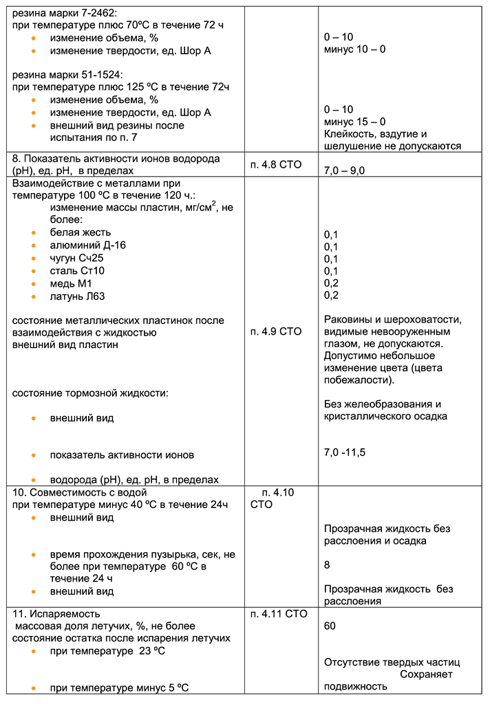

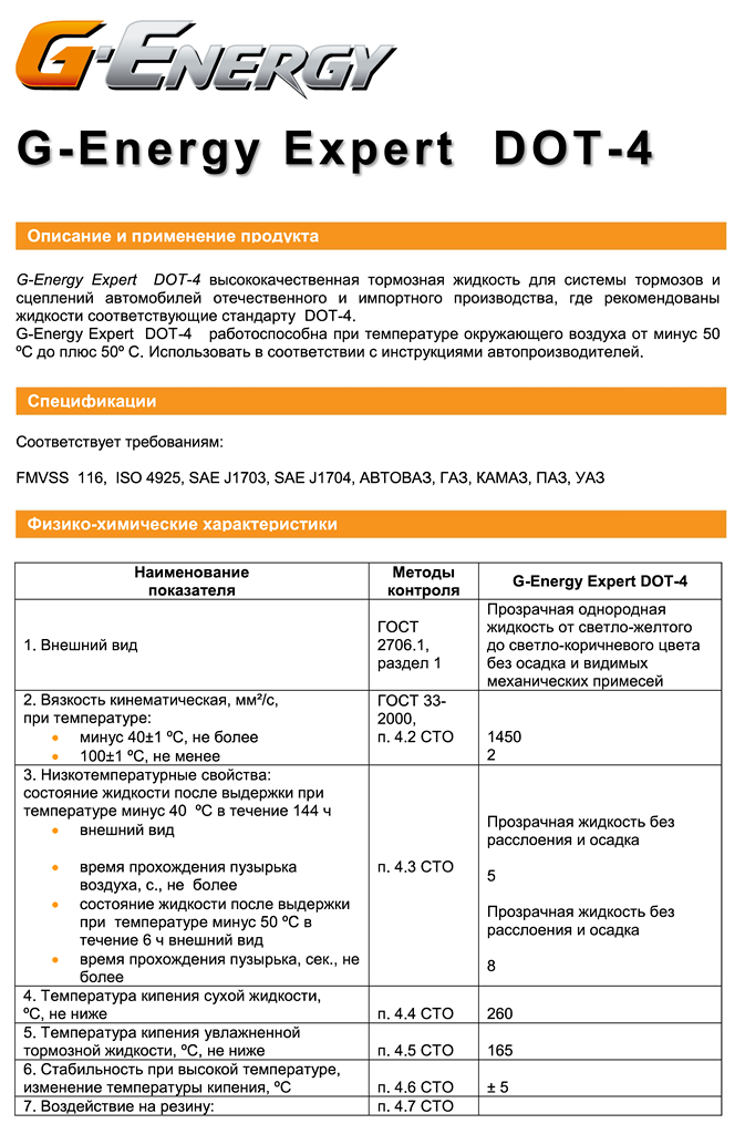

PDS
TDS_G-Energy_Expert _DOT-4 _rus.png (189.16 КБ) 35382 просмотра
TDS_G-Energy_Expert _DOT-4 _rus2.png (166.99 КБ) 35382 просмотра

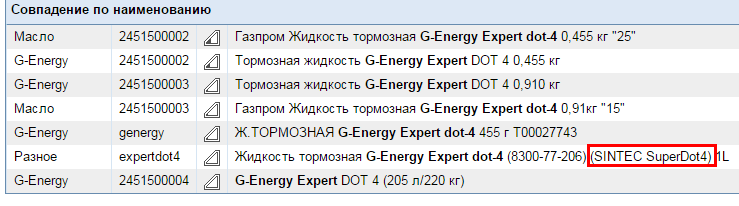

Из картинки можно сделать вывод, что эта жидкость Sintec Super DOT 4
Т.е. Лукойл DOT 4 = Sintec Super DOT 4 = G-Energy Expert DOT-4
Коды (артикулы) для заказа:
2451500002 = 0,5л
4630002598333, 2451500003 = 1,0л

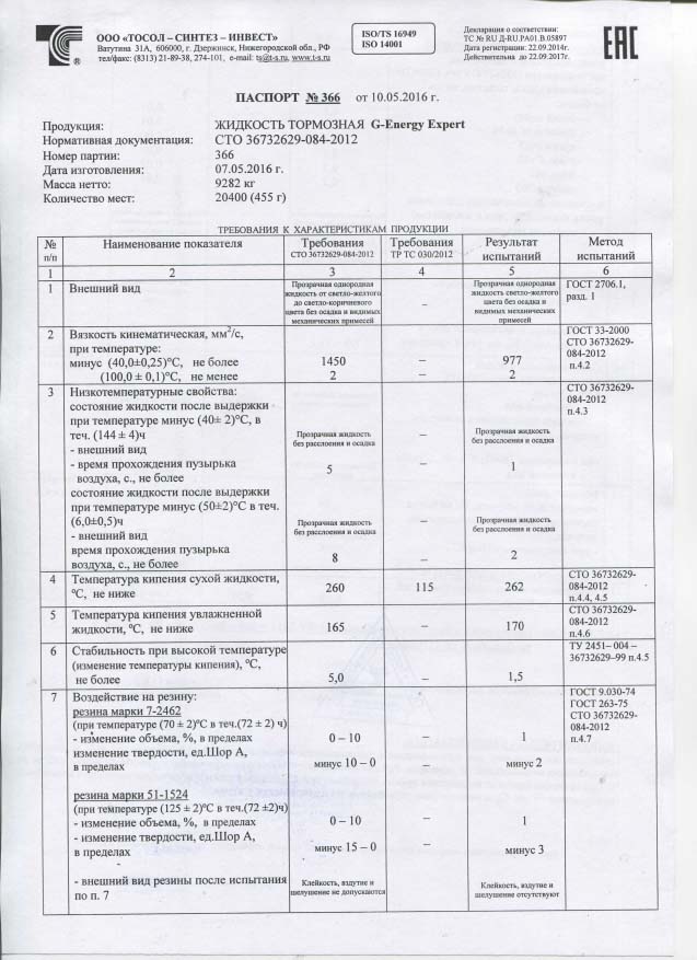

Gubkin писал(а):Из картинки можно сделать вывод, что эта жидкость Sintec Super DOT 4
Gubkin писал(а):Т.е. Лукойл DOT 4 = Sintec Super DOT 4 = G-Energy Expert DOT-4
Совершенно не верное заключение
Лукойл DOT 4 <> G-Energy Expert DOT-4
Исходя из паспорта качества G-Energy Expert DOT-4 - очень качественная тормозная жидкость существенно превосходящая требования стандарта DOT-4
(Температура кипения сухой жидкости > 260, температура кипения увлажненной > 170, вязкость при -40 - не более 1000)
А судя по производителю
G-Energy Expert DOT-4 = ROSDOT
Паспорт - свежак.
Но, вспоминая поразившие всех результаты Лукойла в ЗР, есть вероятность что просто одна партия такая попалась.

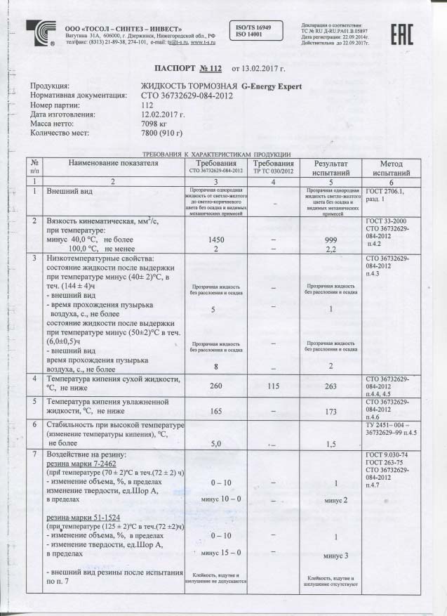

GReY писал(а):есть вероятность что просто одна партия такая попалась
Про одну партию это про Газпром или Лукойл?
У G-Energy качество стабильное, что нельзя сказать про Лукойл, исходя из тех паспортов которые здесь выкладывались: Лукойл DOT 4
Отправлено спустя 21 минуту 53 секунды:
m-ch писал(а):У G-Energy качество стабильное
Круто, спасибо! G-Energy надо брать :)

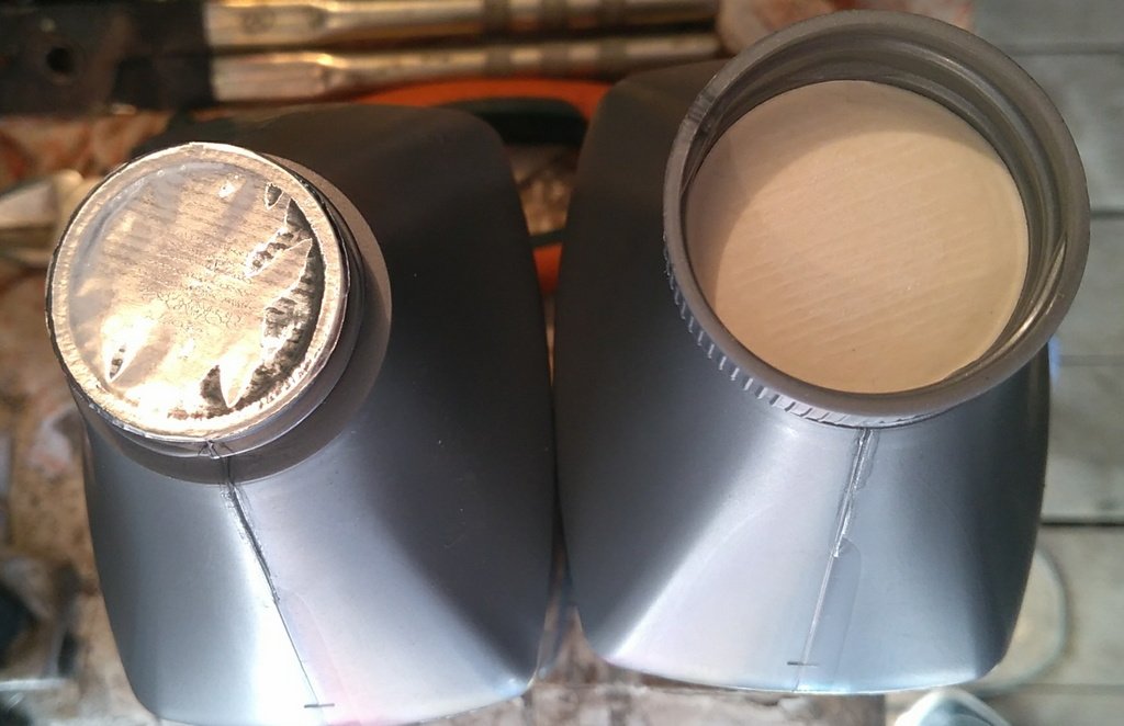

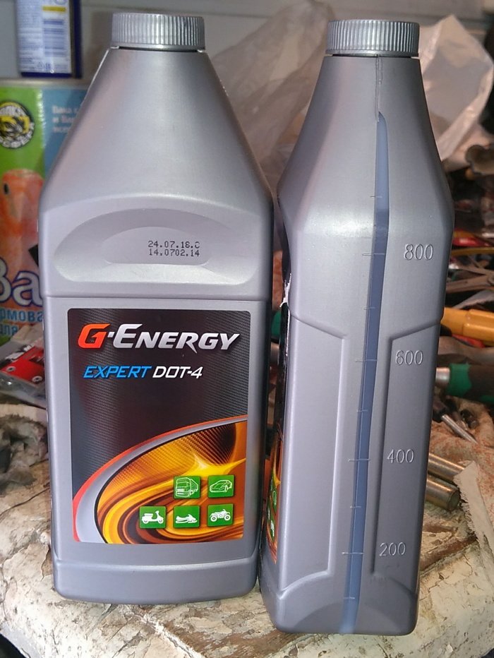

Живые фото

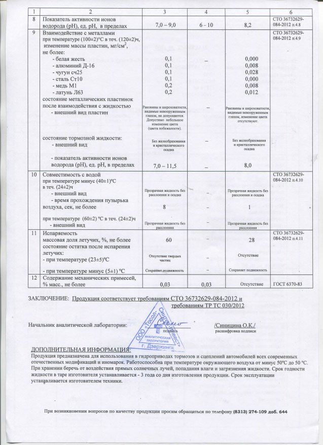

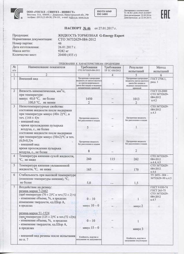

Свежий паспорт, по всем характеристикам жидкость соответствует ДОТ4 класс 6 и даже с запасом
