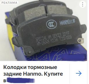

Booth, через ТГ-группы барыги такие возили, теперь уже добралось и маркетов
Ganvo, Demro, Hanmo ...
Чего только народ не берет... лишь бы не завод ))
