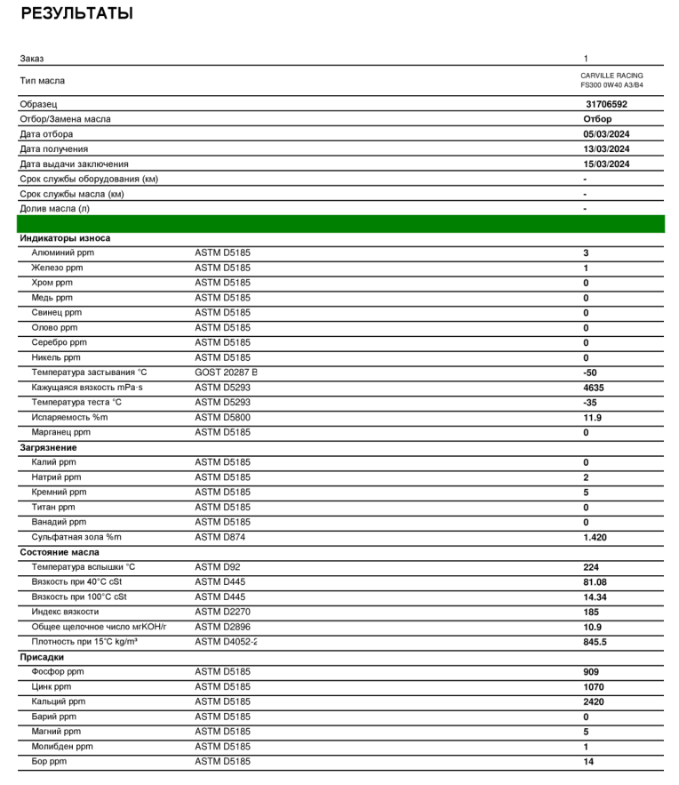

Что лично мне не понравилось
вспышка 224
индекс 185
прокрутка 4635
и пурп 50
всё это намекает что ПАО почти нет
кряк и добитый загустителем ?
зольность 1,42% и щелочное 10,2 тоже не лучшее соотношение
есть мысли о каком-то нетребовательном пакете присадок, скорее всего что-то уровня 229.1 или 229.3
немного странновато видеть в 2024 году такие кальциевые пакеты без API SP

Вспышка 224 определяет безопасность.
индекс 185 - нудно удалить он не нужен
прокрутка 4635 заведется и в -40С
и пурп 50 в -50С машину не надо
всё это намекает что ПАО почти нет - отлично
кряк и добитый загустителем ? - кряк прекрасен
CARVILLE RACING FS300 0W-40 свежее
согласен, возражений не имею
но на этикетке на писано ПАО

Продукт, о котором сейчас идет речь, изготовлен на основе ПАО (~ 40%), Gr III базовых масел и пакета присадок от Oronite в строгом соответствии с высокими стандартами качества.

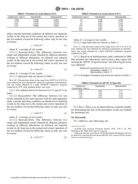

По сульфатной золе:
CARVILLE RACING FS300 -это полнозольный продукт, соответствующий требованиям ACEA А3/B4, где допустимо содержание сульфатной золы не более 1,6%. Последние пакеты присадок ведущих мировых производителей, которые соответствуют этому стандарту, не превышают содержание сульфатной золы в 1,4%. Кроме этого, обращаем внимание на то, что тесты по стандарту ASTM D874 не всегда имеют высокую степень точности ввиду неполного разложения элементов и взаимодействия между ними. Более подробно с технологией проведения данного теста можно ознакомиться в приложении. К сожалению, данный документ доступен только на английском языке.
Файл прикрепили к сообщению
По температуре вспышки и испаряемости по NOACK:
Температура вспышки определяет воспламеняемость и безопасность масла и напрямую не связана с его эксплуатационными характеристиками. В случае с маслами, соответствующими стандарту ACEA A3/B4, максимально допустимый предел испаряемости по NOACK составляет не более 13%. Как мы видим, результаты теста находятся в абсолютно допустимых пределах.
По индексу вязкости и температуре застывания:
Что касается индекса вязкости 185, то это типичный показатель вязкости, ожидаемый от полностью синтетического масла класса вязкости 0W-40. Также следует отметить, что и температура застывания -50°C соответствует уровню полностью синтетического масла.
Также обращаем ваше внимание на то, что любые комбинации PAO, алкилированного нафталина, сложных эфиров, базовых масел 3 группы или полимеров на основе стиролов могут приводить к достаточно разным результатам для одного и того же класса вязкости по SAE, с точки зрения индекса вязкости, CCS, температуры вспышки и испаряемости.
Если у вас возникнут дополнительные вопросы, пожалуйста обращайтесь.
