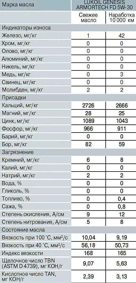

Отработка из МИЦ ГСМ Армотек FD 5W30 c Ford Transit 2.2 tdi 2022 г.в.
пробег на масле 10 тыс.
Офицальный бланк не показали и дату канистры. Но это понятно - рекламная работа.
https://reis.zr.ru/article/spetsproekty ... la-lukoil/
Lukoil Genesis Armortech FD 5W-30 (SL, A5/B5, WSS-M2C913-D, Iveco 18-1811-S1)
научились цифры набивать от балды, наверное насмотрелись анализов и поняли что масло теряет вязкость, а не набирает (как это у них было раньше)
10-ка по ASTM D 4739 это ж сколько по 2896? При всего-то 2700 кальция...
