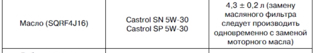

Мотива нет, просто не разбираюсь в маслах. Смотрю в книгу, вижу 5w30. Зачем 0w30?
Даже не понимаю чем отличается kixx pao 5w30 a3/b4 от KIXX PAO 1 0W-30 (SN, C2) (даже если второй вариант взять 5w30.
В магазинах продавцам мало доверия, из-за этого лезу сюда со своими дурацкими вопросами как блондинка читаю непонятные мне слова и хлопаю глазами. Kixx g1 думал что это мамло попроще, а есть еще оказывается колосальная разница в kixx pao и kixx pao1. Одно лить можно, а другое нет.

Kixx g15w30 густоватое ближе к 10w30, чем к 0W30. Формально это конечно всесезонное масло, но я бы его охаректеризую как летнее, по своей шкале ранжирования.
Зачастую в книгах всякую ерунду пишут, или то что то решит какой нибудь региональный менагер по сбыту и по работе с партнёрами поставляющими Смазочные Материалы на завод и партнёрские дилеры по продаже и обслуживанию. Можно залить масло с SAE не указанном в руководстве, я разрешаю.

Буду исправляться, можно сузить список до такого
S-OIL 7 RED #9 SP 5w-30 (API SP, GF-6A)
S-OIL 7 RED #9 SP 0w-30 (API SP, GF-6A)
Kixx G1 SP 0W-30 (API SP)
GT oil Energy SP 5w-30 (SP, GF-6A)
Profix SN/GF-5 5W-30 (SN/GF-5)
SP5W30C1 - API SP 1L
SP5W30C - API SP 4L
SP5W30P - API SP 20L
Кстати не удивляйся что в g1 в версии 0w30 нет соответствия ilsac. Хотя это масло на пакете присадок как вся линейка g1 ilsac, офпредсказал что в теории оно по топливной эффективности может в ишсак не уложиться поэтому не стали заморачиваться и специально сертифицировать. И в отличии о других g1 в нем якобы ПАО немногое есть.

Какое масло в Omoda c5 1.6
Booth, спасибо за подробный ответ и терпение! Оттдуши
