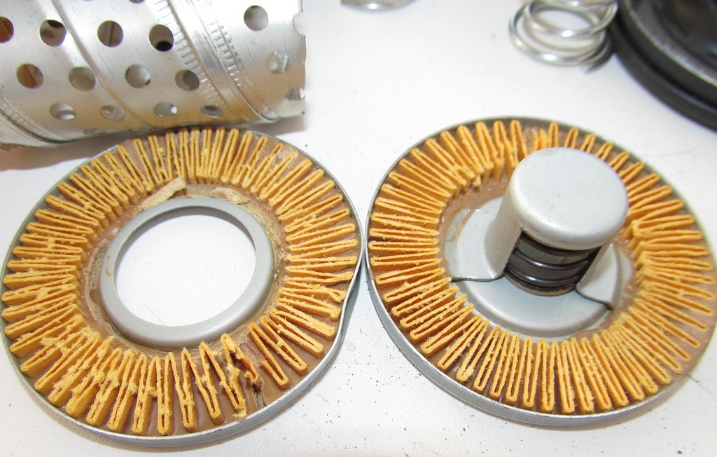

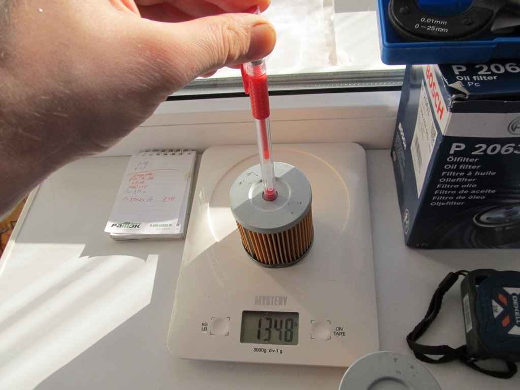

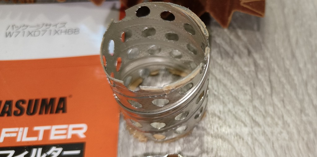

Распил масляного фильтра Masuma MFC-1820
Представитель выслал фильтры из новой партии, обещали исправить косяки обнаруженные ранее
типоразмер C-809
заменитель оригинала Honda
15400-PLC-003
15400-PLC-004
H1540-PLC-004
Диаметр фильтра 65 мм
Высота 87 мм
Диаметр уплотнения 53-62 мм
Резьба М20х1.5
Площадь фильтрации 640 см2, толщина материала 0,50 мм
Диаметр перепускного клапана 1,15 см, усилие срабатывания 1,6 кг, давление срабатывания 1,54 атм
Обратный клапан изготовлен из сильно дубеющей на морозе резины, поджат катушкой в закрытом положении.
Перепускной клапан из пластмассы. В этот раз давление срабатывания отличное, всё таки исправили!
Центральная туба без заусенцев. Заливка герметиком равномерная, пробелов и соплей нет.
Резьба без заусенцев, видимо данный момент тоже исправили.
Общая оценка 5- (минус за не силиконовый клапан)
Рекомендован к покупке
Действительно улучшили качество. В этом плане молодцы!

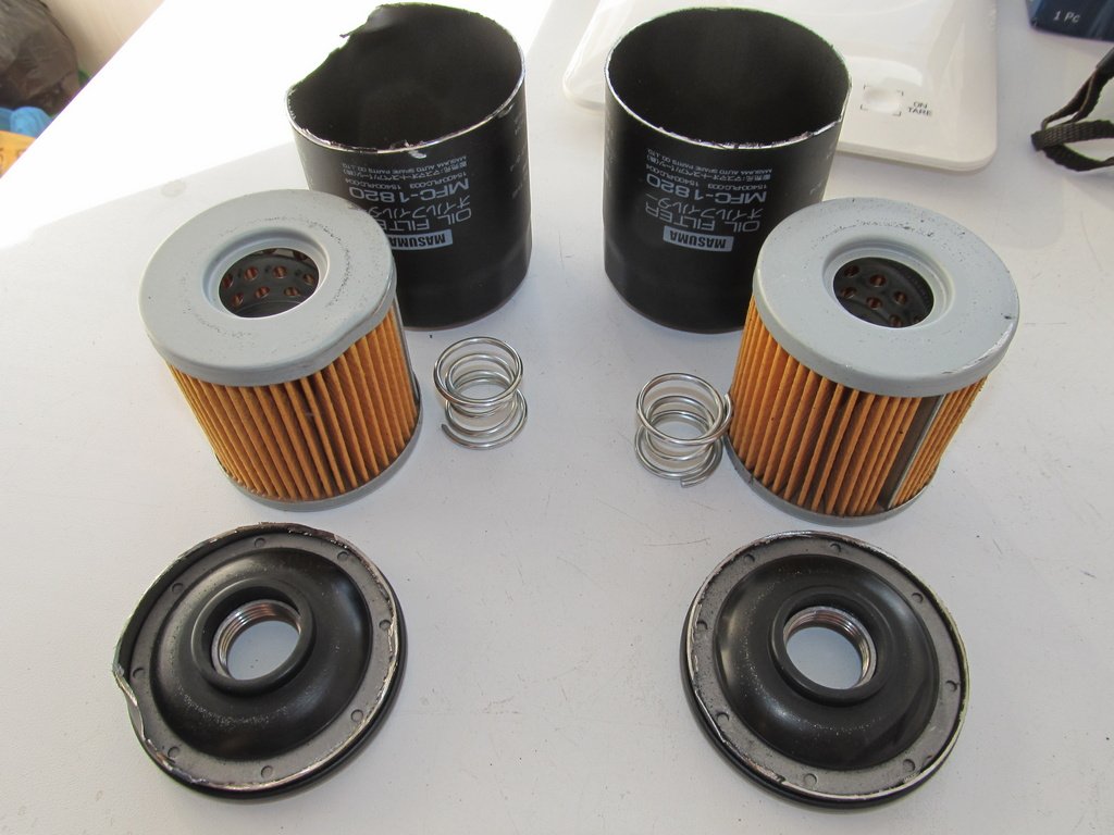

Масляные фильтры MASUMA

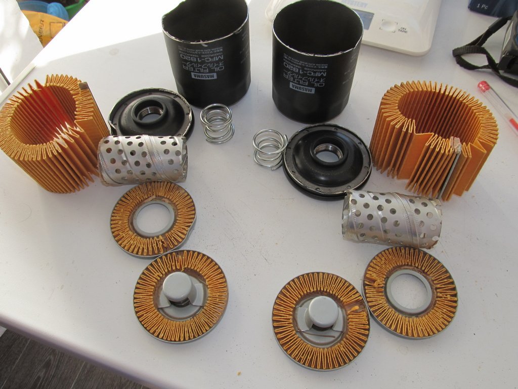

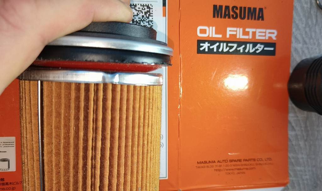

Ещё распил 2-х фильтров Masuma MFC-1820
партия H30.8
Фильтр №2 - давление перепуска 1,47 атм (усилие открытие клапана 1,53 кг )
Фильтр №3 - давление перепуска 1,30 атм (усилие открытие клапана 1,35 кг )
Недочетов по фильтром не обнаружено
Герметиком залито качественно, пробелов по торцам и "соплей" нет.
Бумага уложена равномерно
В общем все абсолютно так же как в обзоре данной модели фильтра постом выше
партия H30.8

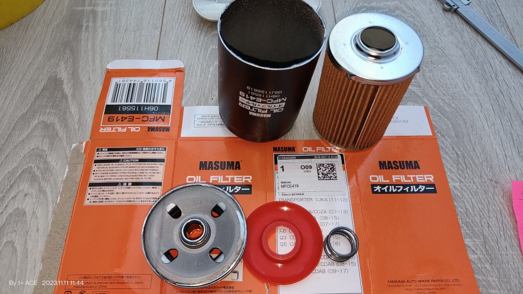

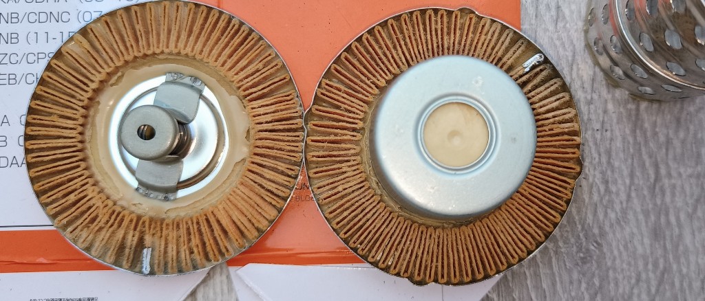

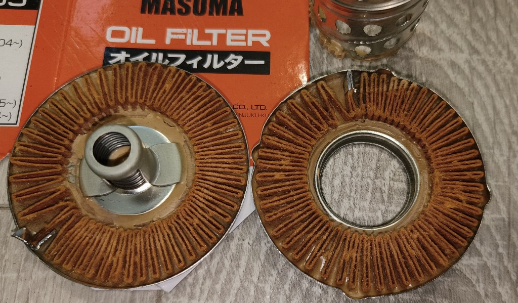

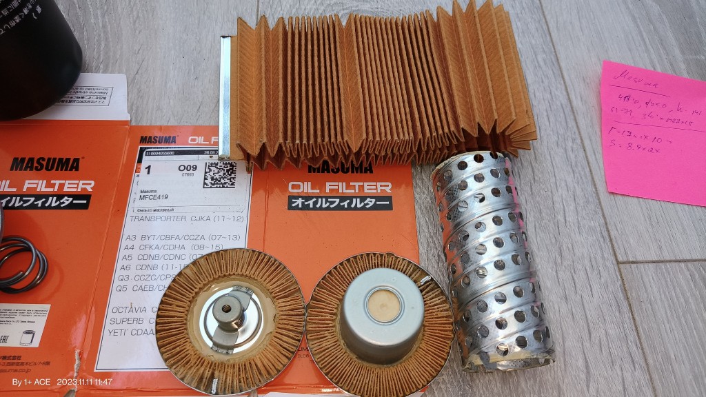

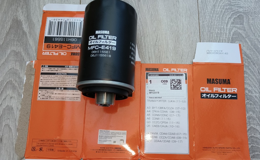

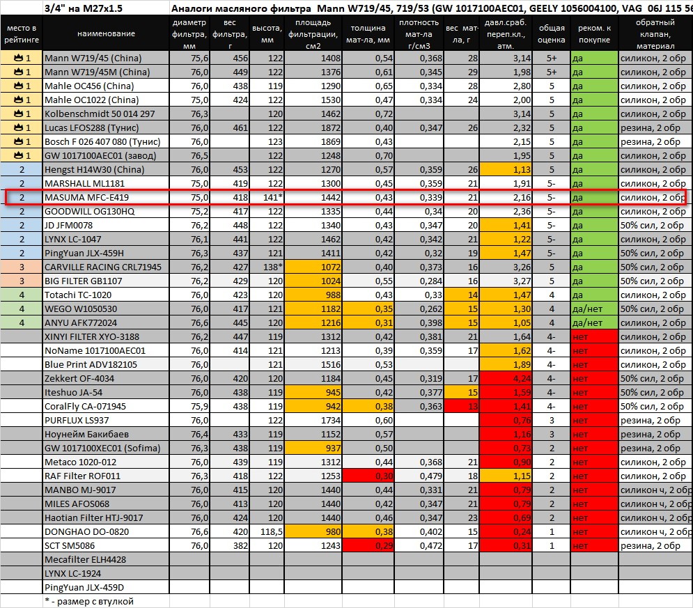

Распил масляного фильтра MASUMA MFC-E419
Цена 511 руб
Аналог MANN W719/45 и W719/53
Применимость - 1,8-2,0 TSI VAG, 1.8T Atlas Jeely, 2.0 F7 Haval
Вес фильтра 418 грамм
Диаметр 75,0 мм
Высота с втулкой 141 мм
Уплотнение 62-71 мм
Резьба 3/4" с втулкой М27х1.5
Усилие открытия перепускного клапана 1,7 кг, диаметр седла 1,0 см, давление срабатывания перепускного клапана 2,16 атм
Площадь фильтрации 1442 см2, толщина материала 0,43 мм, вес бумаги 21 грамм, плотность 0,339 г/см3
Втулка не выкручивалась, сидит на фиксаторе резьбы. Торец визуально обработан, вопросов нет.
Обратный клапан - 100% силикон, в -20С не дубеет.
Отлично поджат катушкой в закрытом состоянии с преднатягом 2-3 мм.
Есть пространство для открытия клапана.
Перепускной клапан из пластика
Давления срабатывания отличное в 2,16 атм
Центральная туба отличная
Заливка герметиком прекрасная, равномерный толстый слой.
Бумага качественная, с пропиткой.
Переливают в свете синтетические волокна.
Толщина средняя, вопросов к бумаге нет абсолютно
Фильтр является копией таких вариантов как:
Mahle OC1022 (China) Масляные фильтры - Mahle / Knecht (Пост Gubkin #102865)
MARSHALL ML1181 Масляные фильтры - MARSHALL (Пост Gubkin #97640)
GOODWILL OG130HQ Масляный фильтр - GOODWILL (Пост Gubkin #107874)
Mahle OC1022 среди них на 1-ом месте, т.к. бумаги 24 грамма, а не 20-21 как в клонах.
Да это было от Масумы неожаданно
Просто прокрутите страницу с распилами повыше и посмотрите что было раньше у них.
А теперь они заказывают в Корее у GOODWIL, вот это поворот!
Общая оценка 5
Другие аналоги в теме Аналоги масляных фильтров MANN W719/45 (с втулкой 3/4" на M27х1.5, h=143мм, Ø = 76 мм)

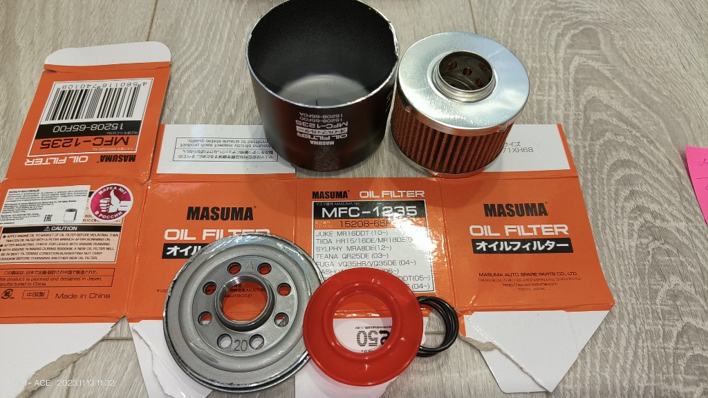

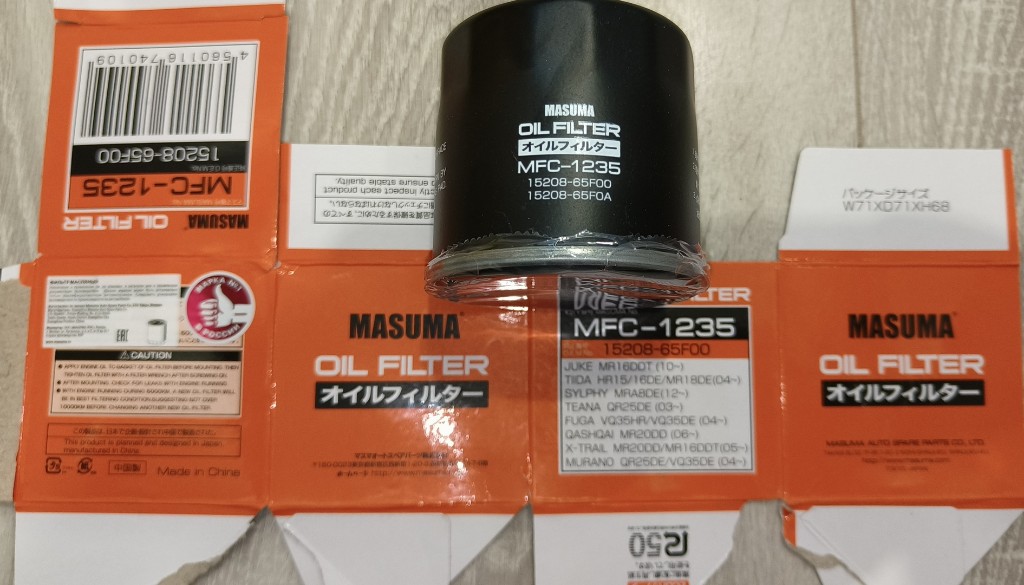

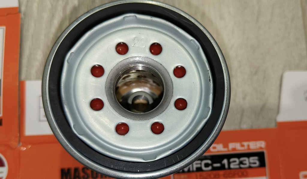

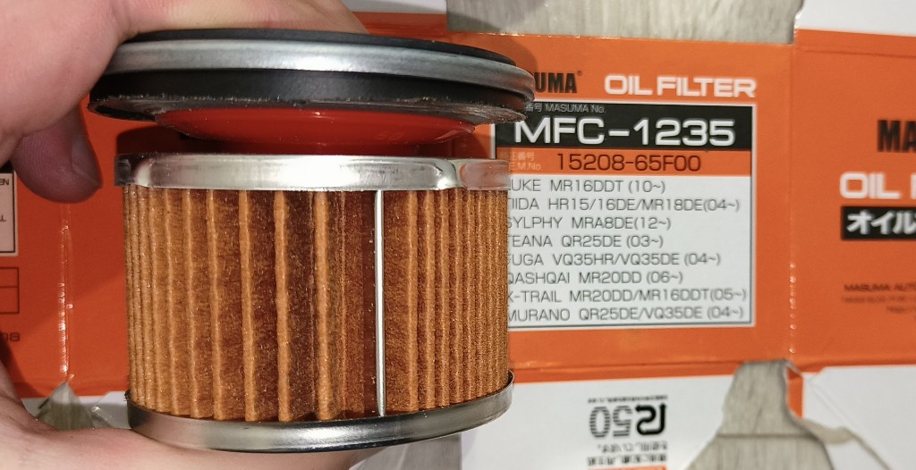

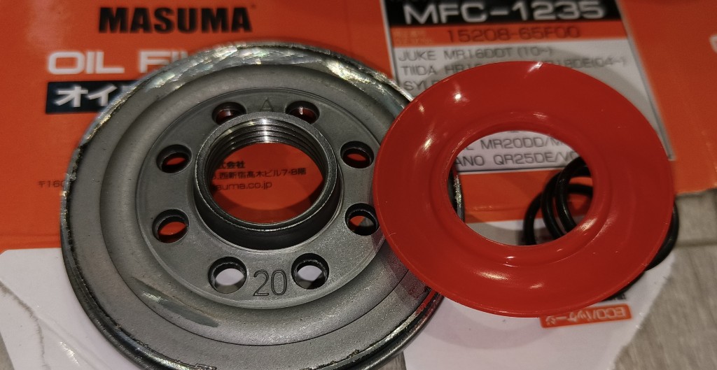

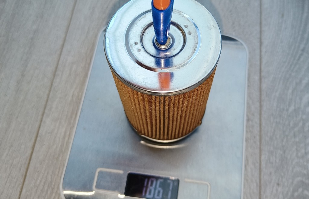

Распил масляного фильтра MASUMA MFC-1235
Цена 248 руб
Аналог MANN W67/1
Применимость - Nissan 15208-65F00
Вес фильтра 201 грамм
Диаметр 65,7 мм
Высота 66,0 мм
Уплотнение 57-63 мм
Резьба М20х1.5

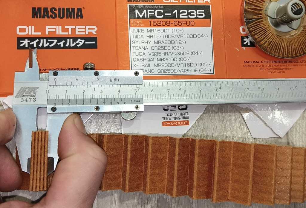

Усилие открытия перепускного клапана 0,75 кг, диаметр седла 1,0 см, давление срабатывания клапана 0,95 атм
Площадь фильтрации 415 см2, толщина материала 0,41 мм, вес бумаги 6 грамм, плотность 0,353 г/см3
Резьба отличная и по профилю и по торцу
Обратный клапан 100% силикон, поджат катушкой в закрытом состоянии с преднатягом порядка 2 мм
Перепускной клапан из пластика, давление срабатывания стандартное в 1,0 атм почти.
Центральная туба отличная, небольшого диаметра, специальная под корпус 66 мм.
Поэтому и бумага с нормальными глубокими складками.
Заливка герметиком отличная, равномерный толстый слой.
Бумага средней толщины, с пропиткой, визуально и тактильно - отличного качества.
Фильтр как вы поняли копия - МАРШАЛЛ он же Гудвилл HQ
Следующий будет распил MARSHALL ML1400, думаю будет копия на 100%

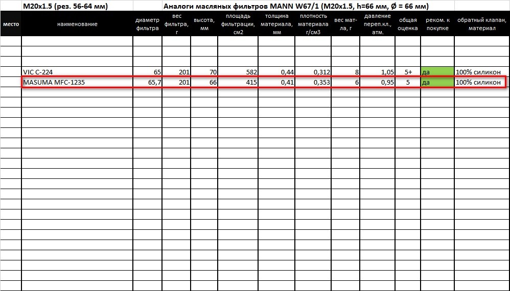

Если высота фильтра позволяет использовать 85 мм, что на 20 мм выше, то можно порекомендовать увеличенный фильтр Аналоги масляных фильтров MANN W610/2, W610/3, W610/6 (М20х1.5, h=85мм, Ø = 66мм)
Среди стоящих аналогов есть VIC C-224 Масляные фильтры - VIC (Пост Gubkin #103548)
Там фильтр немного получше!
Общая оценка 5
Таблицы с аналогами пока нет. Но можете сами поискать аналоги на оилчойсе, возможно это не первый фильтр данного типоразмера
Но тема будет тут Аналоги масляных фильтров MANN W67/1 (резьба М20х1.5, h=66 мм, Ø = 66 мм)
За фильтр спасибо товарищу "Сергей Рева"
