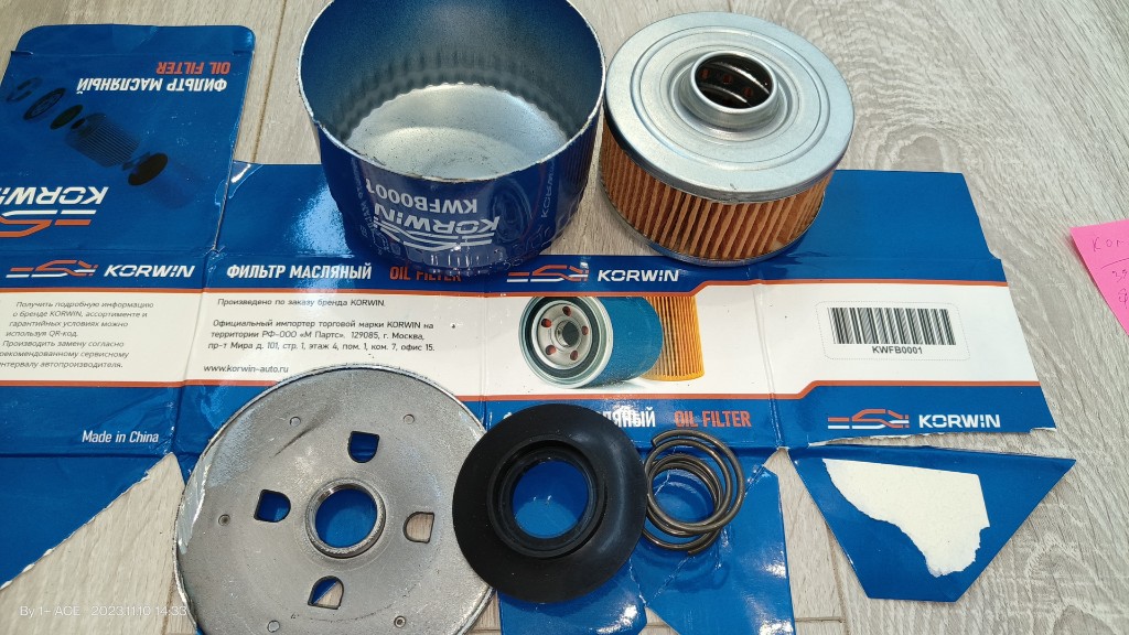

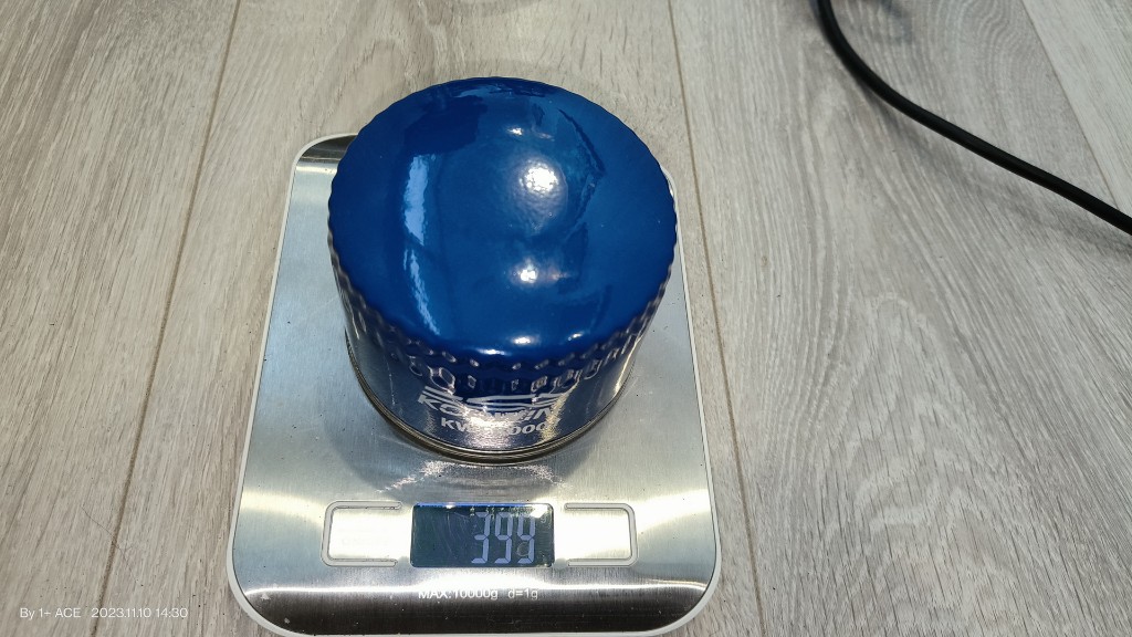

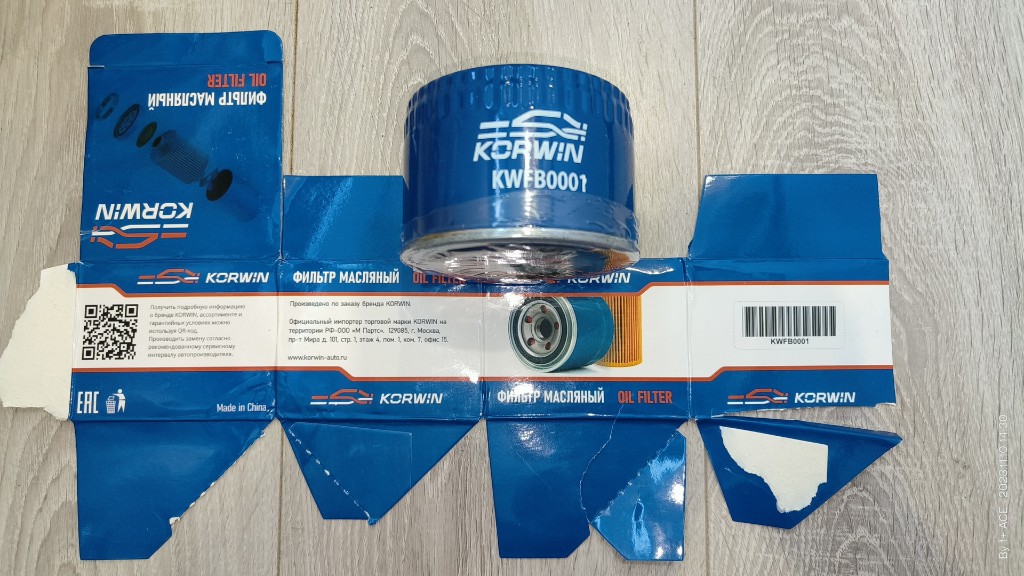

Распил масляного фильтра KORWIN KWFB0001
Цена 246 руб
Применимость - ВАЗ передний привод
Аналог - MANN W914/2
Вес фильтра 399 грамм
Диаметр 93,5 мм
Высота 71,0 мм
Уплотнительная резинка 62-71 мм
Резьба 3/4"
Усилие открытия перепускного клапана 1,8 кг, диаметр седла 1,25 см, давление срабатывания
1,47 атм

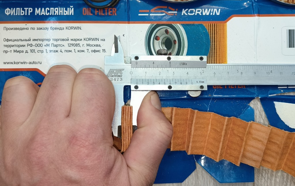

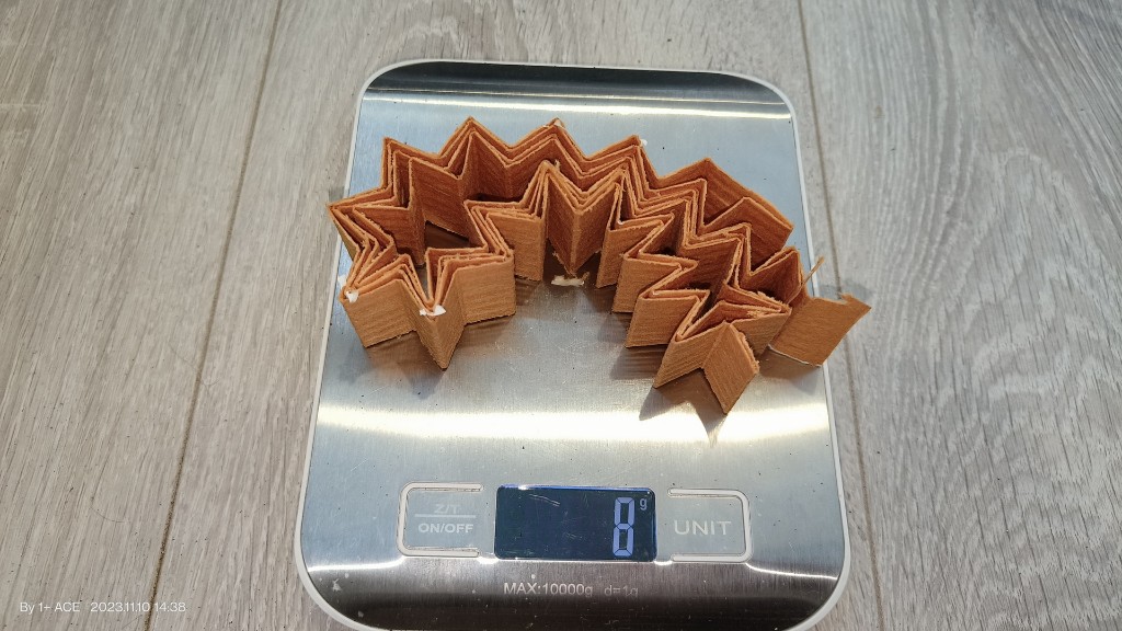

Площадь фильтрации 595 см2, толщина материала 0,37 мм, вес бумаги 8 грамм, плотность 0,363 г/см3

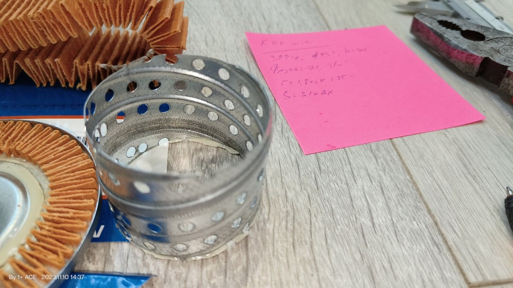

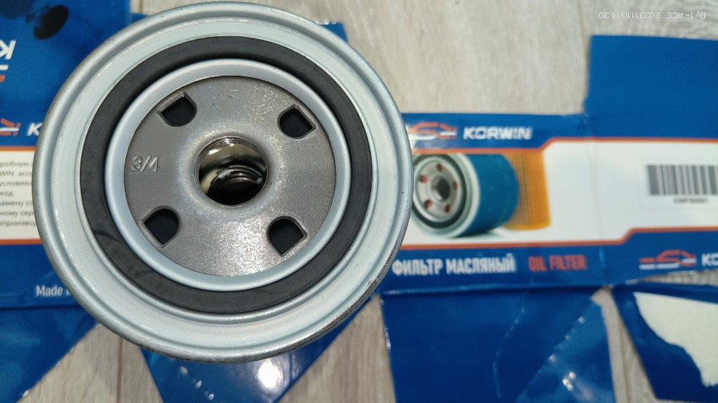

Резьба нормальная, профиль чистый, торец обработан

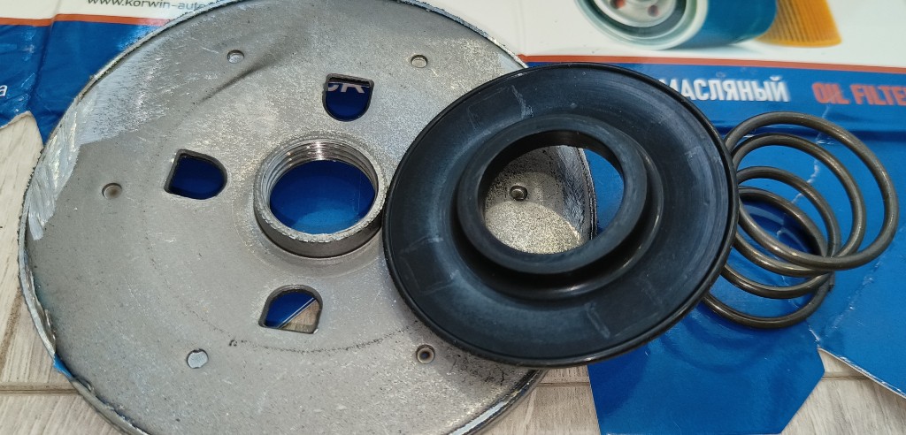

Обратный клапан из немного дубуеющей на морозе резины
Хорошо поджат в закрытом положении, преднатяг порядка 2 мм.
Есть пространство для открытия клапана.
Перепускной клапан из пластика, давление срабатывания в норме

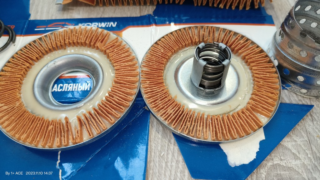

Заливка герметиком нормальная - равномерный слой
Сам герметик напоминает китайские MAHLE, очень твердый хрупкий герметик
Туба обычная, опасных элментов нет.
Бумага визуально и тактильно правильная, какая должна быть в маслофильтрах.
Толщина средняя.
На 90% это копия ALCO SP-806 Масляные фильтры ALCO (Пост Gubkin #106474)
Чуть иное основание с резьбой, чуть иная бумага, чуть иной перепускной клапан
ALCO SP-806 выглядит по савокупности чуть получше

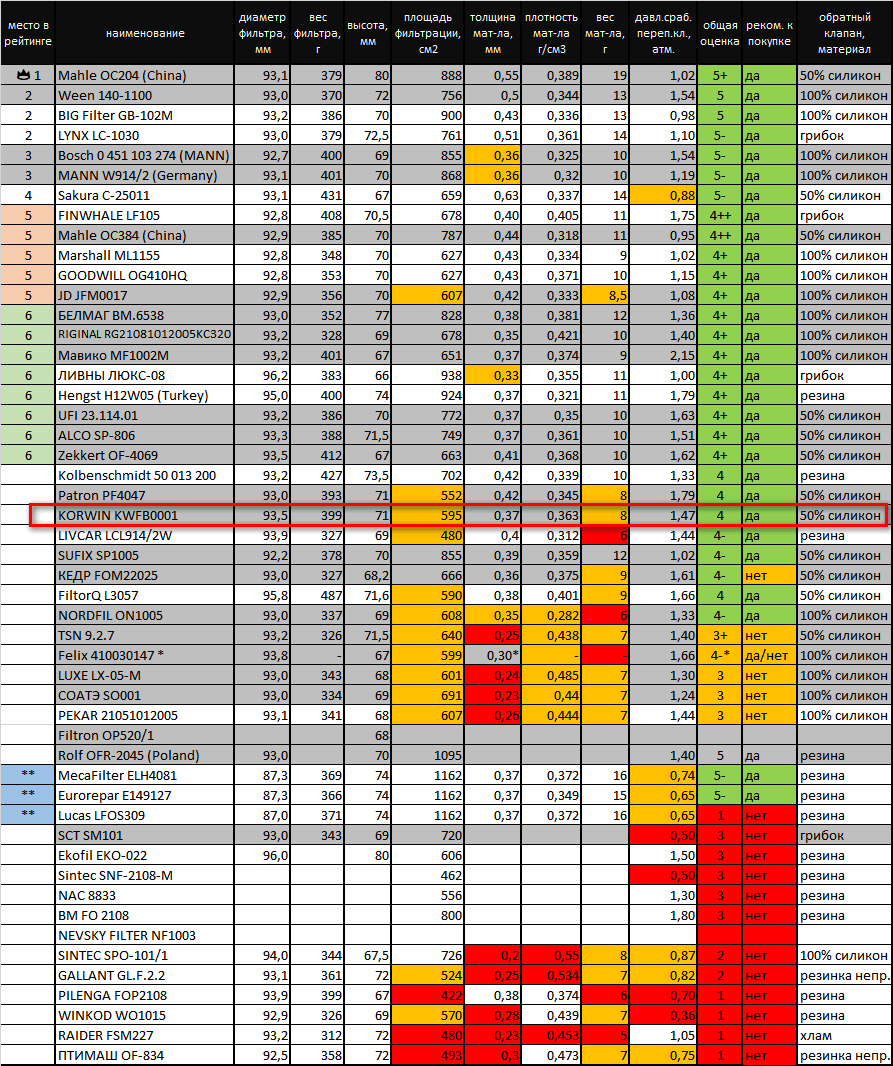

Обычный типичный средний фильтр. Ставить можно.
Конечно далеко не ТОП.
Общая оценка 4
Обычный средний фильтр. Уровень Kolbenschmidt 50 013 200 и Patron PF4047
Другие аналоги Аналоги масляных фильтров MANN W914/2 и W920/21 (3/4", h=69-95мм, Ø = 93 мм) ВАЗ
