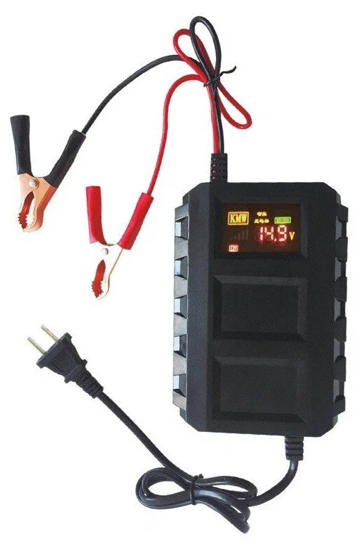

Зарядное устройство DIGMA DCB-50
Пришлось обзавестись...
Из "недостатков" - короткие провода
