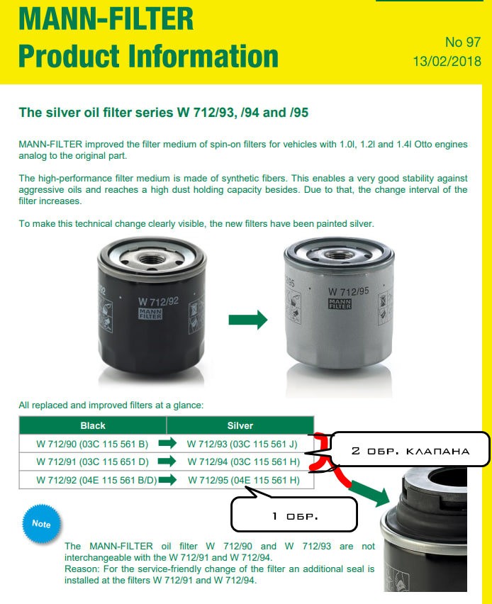

1. Чем отличается VAG 04E 115 561H и MANN W712/95 от своих ближайших аналогов, см. скриншот ниже
VAG 03C 115 561 J (MANN W712/93) - 2 обратных и масловытеснитель
VAG 03C 115 561 H (MANN W712/94) - 2 обратных и масловытеснитель
VAG 04E 115 561 H (MANN W712/95) - 1 обратный и обычное основание

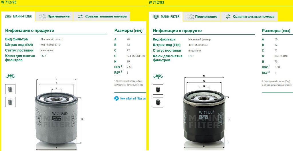

2. Чем отличается MANN W712/43, MANN W712/83 и W712/95 ?
у MANN W712/83 давление перепуска 1 атм, у W712/95 давление перепуска 2,5 атм.
Но аналоги будут плясать между этими значениями. Лучше конечно что-то от 1.5 до 2.5 атм.
MANN W712/43 и MANN W712/83 вообще одно и тоже. Видимо разница в бумаге.
MANN W712/43 https://catalog.mann-filter.com/EU/rus/ ... W%20712~43
MANN W712/83 https://catalog.mann-filter.com/EU/rus/ ... W%20712~83

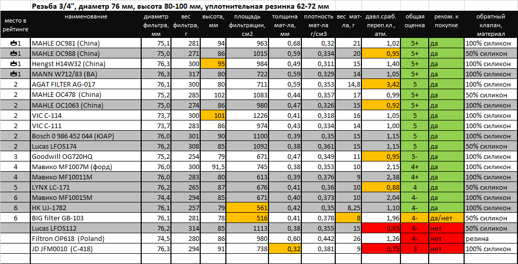

Аналоги масляных фильтров MANN W712/83 и W712/95 (3/4", h=75-90 мм, Ø = 76 мм)
Ссылки на распилы масляных фильтров
👑 1 место
MAHLE OC981 (China) Масляные фильтры - Mahle / Knecht (Пост Gubkin #107977)
MAHLE OC988 (China) Масляные фильтры - Mahle / Knecht (Пост Gubkin #107974)
Hengst H14W32 (China) Масляные фильтры - Hengst (Пост Gubkin #107957)
MANN W712/83 (BA) Масляные фильтры - Mann (Пост Gubkin #107920)
2 место
MAHLE OC478 (China) Масляные фильтры - Mahle / Knecht (Пост Gubkin #107979)
MAHLE OC1063 (China) Масляные фильтры - Mahle / Knecht (Пост Gubkin #107972)
VIC C-114 Масляные фильтры - VIC (Пост Gubkin #107958)
VIC C-111 Масляные фильтры - VIC (Пост Gubkin #107943)
Bosch 0 986 452 044 (ЮАР) Масляные фильтры - Bosch (Пост Gubkin #107933)
Lucas LFOS174 Масляные фильтры - LUCAS (Пост Gubkin #107963)
3 место
Goodwill OG720HQ Масляный фильтр - GOODWILL (Пост Gubkin #107926)
4 место
Мавико MF10011M
5 место
LYNX LC-171 Масляные фильтры LYNX (Пост Gubkin #107939)
6 место
BIG filter GB-103 Масляный фильтр - BIG FILTER (Пост Gubkin #107959)
вне рейтинга
Lucas LFOS112 Масляные фильтры - LUCAS (Пост Gubkin #107962)
Filtron OP618 (Poland) Масляные фильтры - Filtron (Пост Gubkin #107965)
JD JFM0010 (C-418) Масляные фильтры - JD (Just Drive) (Пост Gubkin #107922)
GReY, нет обратного клапана, это фордовский фильтр
Gubkin писал(а): 04 сен 2023, 20:29 это фордовский фильтр
Нашёл по ним отдельную тему Аналоги масляных фильтров MANN W7015 (3/4", h=85-93мм, Ø = 76мм) на двигатели Ford/Mazda
Там половина фильтров с обратным клапаном, их тоже нельзя в эту таблицу?
И ещё, у BIG в колонке Рекомендация стоит Да/Нет, а у несравненно более крутого Filtron - категирическое нет.
Несправедливо! У Фильтрона тоже должно быть Да/Нет.
Gubkin писал(а): 03 сен 2023, 16:12 JD JFM0010 (C-418)
К чему тут ViC-овский артикул? У ВИК же нет обратного клапана...
