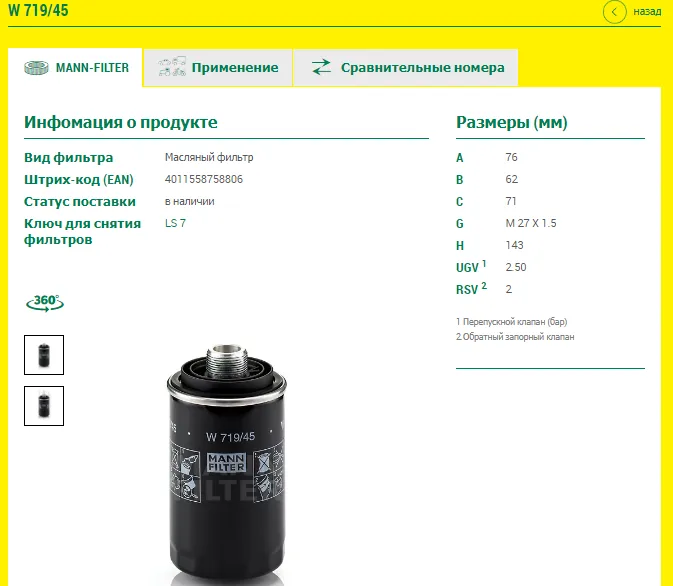

Размеры такого аналога как Mann W719/45
Аналоги масляных фильтров MANN W719/45 и 719/53

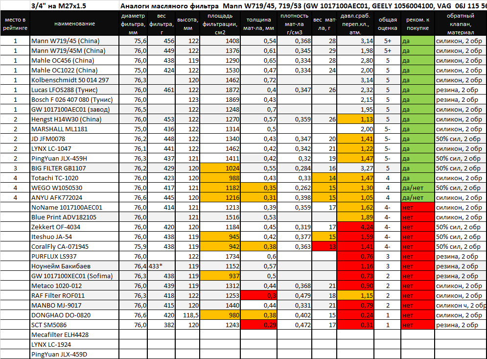

Распилы аналогов
Ссылки на распилы конкретного фильтра
1 место
Mann W719/45 (China) Масляные фильтры - Mann (Пост Gubkin #103129)
Mann W719/45M (China) Масляные фильтры - Mann (Пост Gubkin #103537)
Mahle OC456 (China) Масляные фильтры - Mahle / Knecht (Пост Gubkin #103125)
Mahle OC1022 (China) Масляные фильтры - Mahle / Knecht (Пост Gubkin #102865)
Kolbenschmidt 50 014 297 Масляный фильтр - KOLBENSCHMIDT (Пост Gubkin #101513)
Lucas LFOS288 (Тунис) Масляные фильтры - LUCAS (Пост Gubkin #102969)
Bosch F 026 407 080 (Тунис) Масляные фильтры - Bosch (Пост Gubkin #102334)
GW 1017100AEC01 (завод) https://www.drive2.ru/l/582999549027595300/
2 место
Hengst H14W30 (China) Масляные фильтры - Hengst (Пост Gubkin #103590)
MARSHALL ML1181 Масляные фильтры - MARSHALL (Пост Gubkin #97640)
JD JFM0078 Масляные фильтры - JD (Just Drive) (Пост Gubkin #102974)
LYNX LC-1047 Масляные фильтры LYNX (Пост Gubkin #103286)
PingYuan JLX-459H Масляные фильтры PingYuan (Пост Gubkin #102173)
3 место
BIG FILTER GB1107 Масляный фильтр - BIG FILTER (Пост Gubkin #101776)
4 место
Totachi TC-1020 Масляные фильтры Totachi (Пост Gubkin #102206)
WEGO W1050530 Масляные фильтры - WEGO (Пост Gubkin #102981)
ANYU AFK772024 Масляные фильтры - ANYU (Пост Gubkin #103005)
Без места. К покупке не рекомендуется!
NoName 1017100AEC01 Масляные фильтры NoName (Пост Gubkin #102864)
Blue Print ADV182105 Масляные фильтры - Blue Print (Пост Gubkin #102313)
Zekkert OF-4034 Масляные фильтры - Zekkert (Пост Gubkin #101893)
Iteshuo JA-54 Масляные фильтры - разное (Пост Gubkin #107450)
CoralFly CA-071945 Масляные фильтры - разное (Пост Gubkin #103223)
PURFLUX LS937 Масляные фильтры - PURFLUX (Пост Gubkin #97593)
Ноунейм Бакибаев Масляные фильтры NoName (Пост Gubkin #102200)
GW 1017100XEC01 (Sofima) Масляный фильтр - Great Wall (Пост Gubkin #101460)
Metaco 1020-012 Масляные фильтры - METACO (Пост Gubkin #102241)
RAF Filter ROF011 Масляные фильтры RAF Filter (Пост Gubkin #102257)
MANBO MJ-9017 Масляные фильтры - разное (Пост Gubkin #103245)
DONGHAO DO-0820 Масляные фильтры - DONGHAO (Пост Gubkin #102942)
SCT SM5086 Масляные фильтры - SCT (Пост Gubkin #103283)
