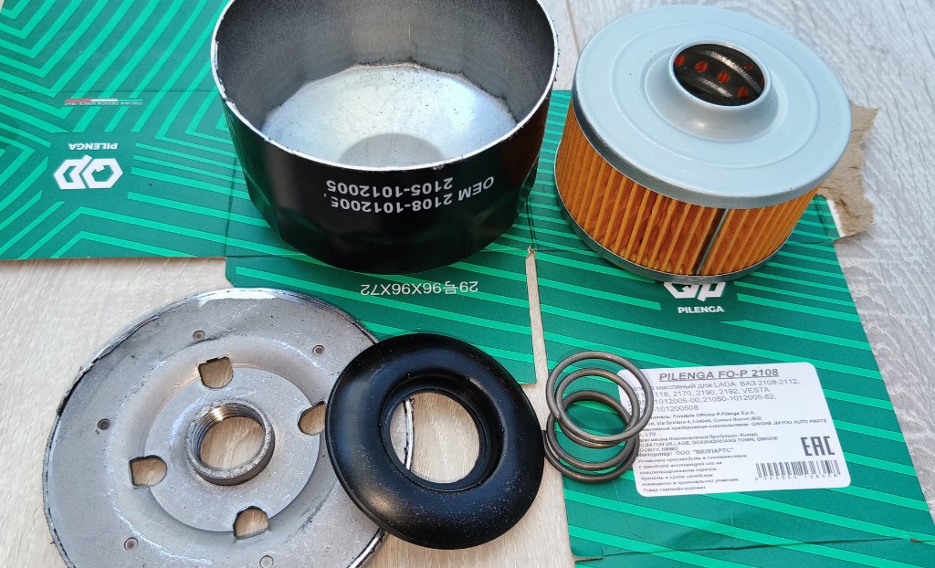

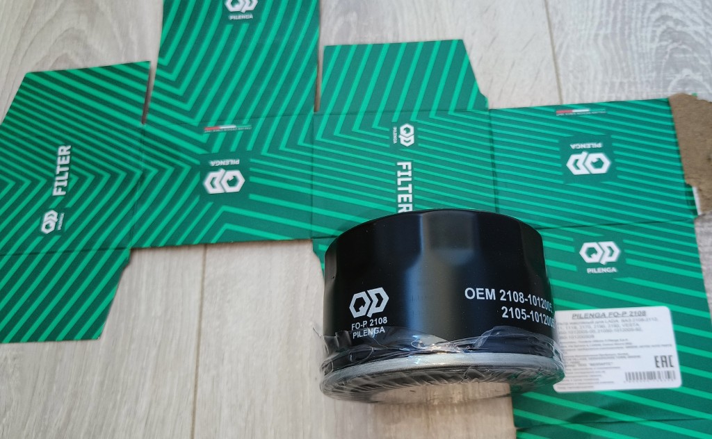

Распил масляного фильтра PILENGA FOP2108
Цена 198 руб
Применимость - ВАЗ 2108-
Диаметр 93,9 мм
Высота 67 мм
Уплотнение 62-71 мм

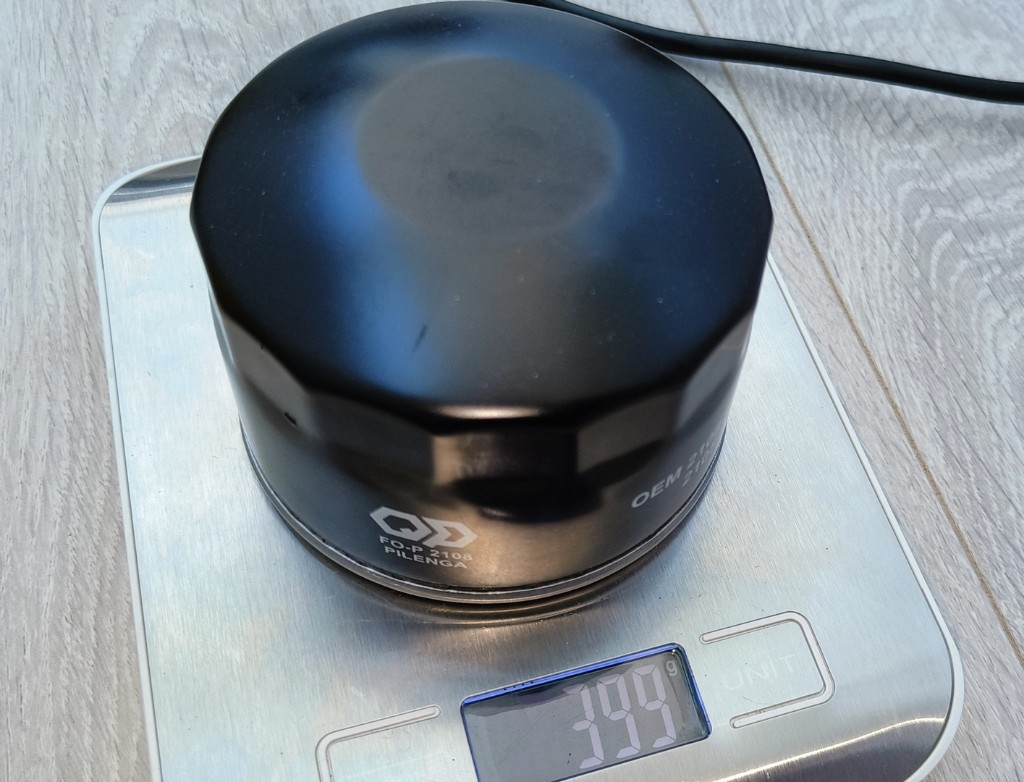

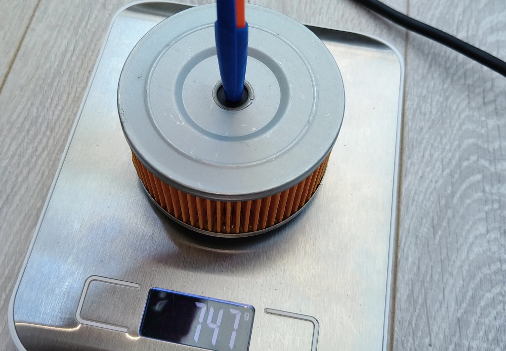

Вес 399 грамм
Резьба 3/4"

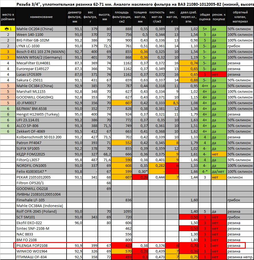

Усилие открытия перепускного клапана 0,73 кг, диаметр седла 1,15 см, давление срабатывания 0,70 атм

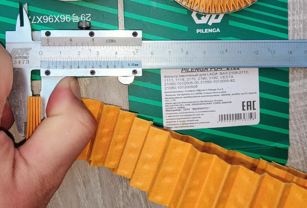

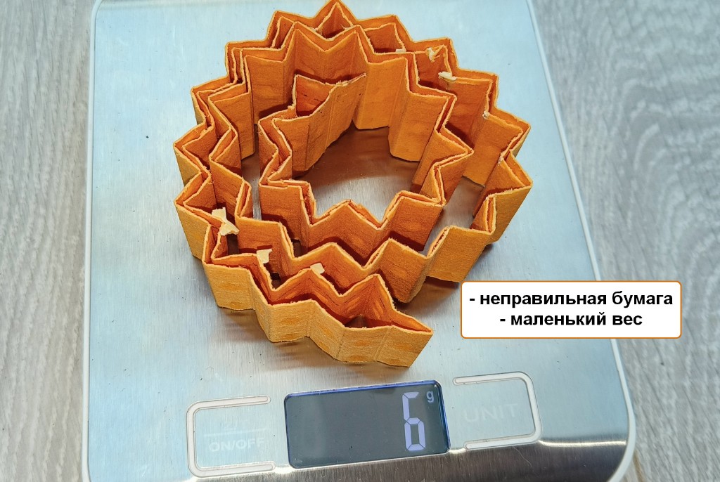

Площадь фильтрации 422 см2, вес бумаги 6 грамм, толщина 0,38 мм, плотность 0,374 г/см3

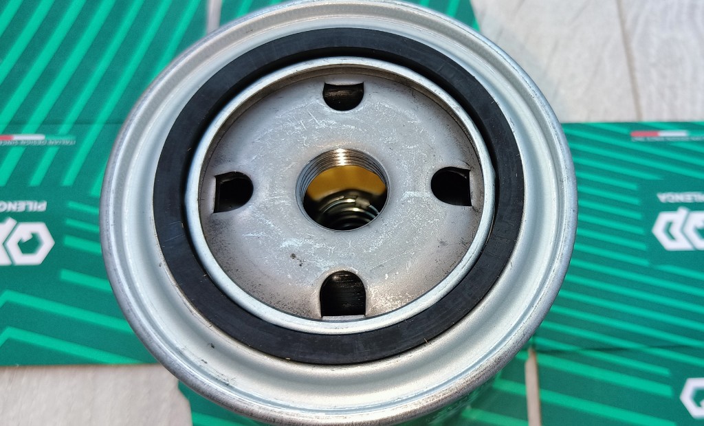

Если смотреть на перепускной клапан через отверстие, то уже сомнения, он завален вбок. Дальше интереснее...

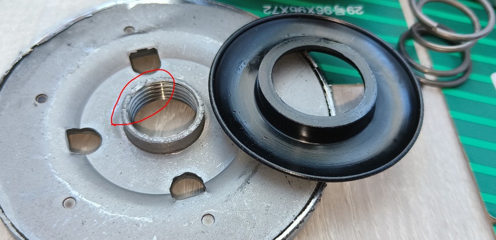

Резьба накатана грязно, есть мусор
Торец ужасен, заусенцы большие.
Обратный клапан очень сильно дубеет в -20С. Таких поршивых материалов я давно не встречал.
Поджатие катушкой в закрытом состоянии невнятное. Вроде касание есть, но все люфтит с катушкой вместе туда-сюда.
По герметичности есть огромные сомнения.
Перепускной клапан из пластика
Давление срабатывания неверное. Заниженное на 30% от минимально требуемого.

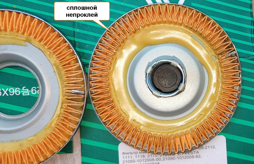

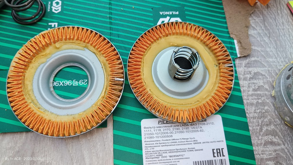

Заливка герметиком ужасная.

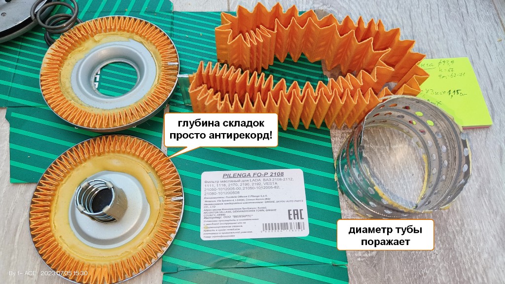

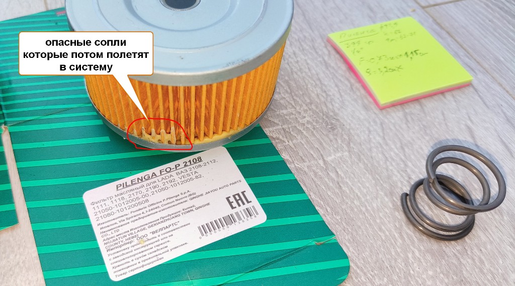

Сопли на катушке снаружи. Тотальный непроклей внутри.
Бумага неправильной плиссировки. Как в подделках.
Как в воздушных фильтрах, как в Метако, как в подделках ВАГ.
Приложу в видео пару скринов о покажу ...

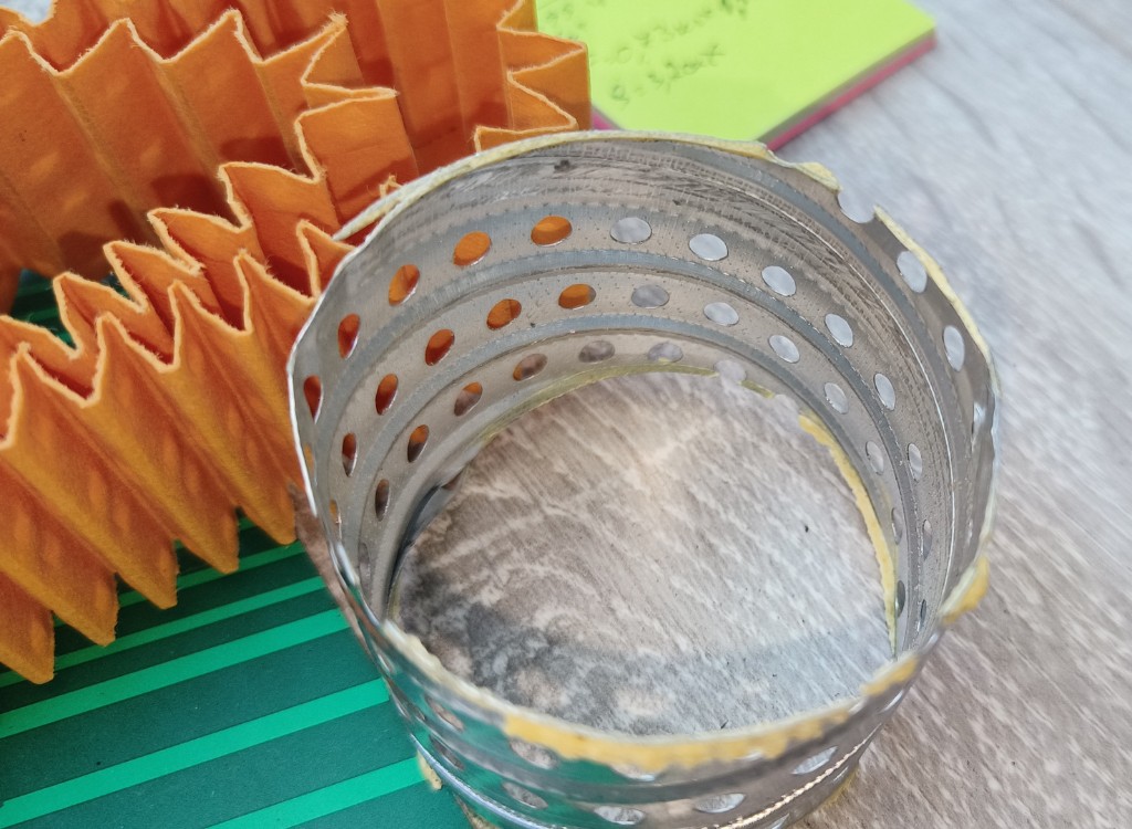

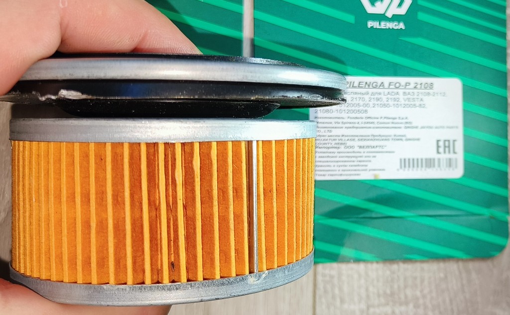

Туба гигантского диаметра, отсюда складки очень неглубокие.
Площадь фильтрации антирекорд в 422 см2.

Общая оценка 1
Обходить стороной все запчасти данной фирмы

Без улыбки на такой подсолнух (донышко катушки со срезом бумаги) не вглянешь! Аккуратный такой, очень милый.

Да ладно вы ангажированны и предвзяты - взгляните на равномерность укладки - она великолепна. Пусть завидуют ТОПы! :hahaha:
