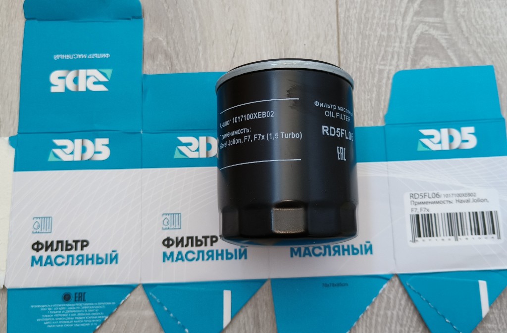

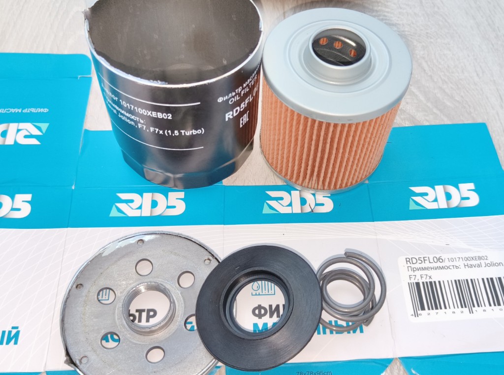

Распил масляного фильтра RD5 RD5FL06
Куплен на ОЗОНе https://www.ozon.ru/product/filtr-masly ... k84J18BrJg
Цена 328 руб
Применимость - 1017100XEB02 для Haval F7 1.5 / Jolion 1.5 150 л.с. (GW4B15D)

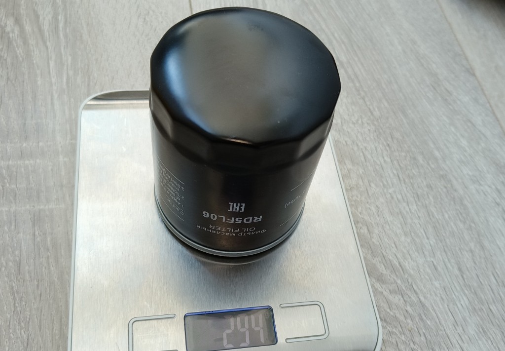

Вес фильтра 294 грамма
Диаметр 76,5 мм
Высота 92,0 мм
Уплотнение 62-71 мм
Резьба М20х1.5
Усилие срабатывания перепускного клапана 1,5 кг, диаметр седла 1,2 см, давление срабатывания 1,32 атм

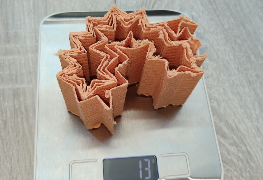

Площадь фильтрации 896 см2, толщина материала 0,37 мм, вес бумаги 13 грамм, плотность 0,392 г/см3
Производитель ООО "РДС", г.Тольятти
Фабрика - г. Чичжоу, Китай, Южный Сад Хуиджин 31-112

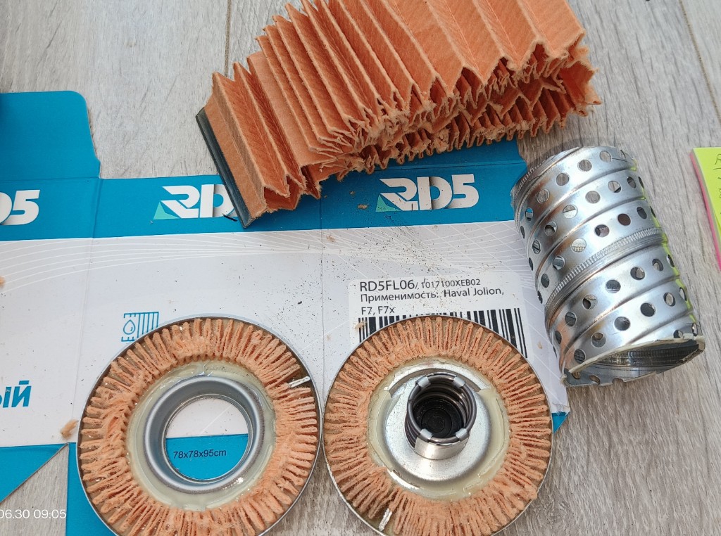

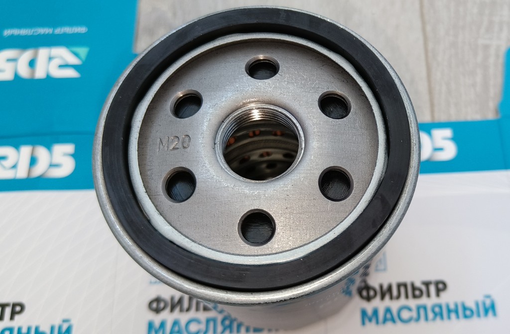

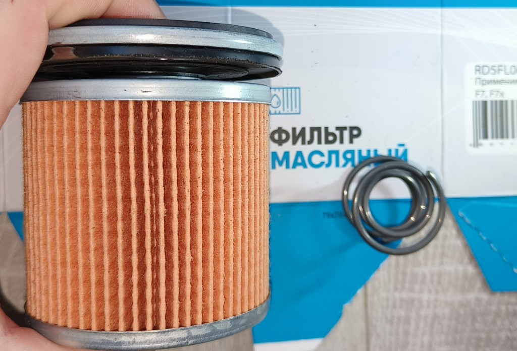

Резьба на вид качественная, чистая.
Торец резьбы имеет небольшие заусенцы. Ничего критичного.

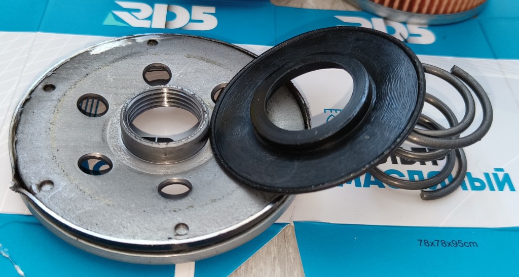

Обратный клапан из 50% силикона, в -20С особо не дубеет.
Клапан катушкой не поджимается в закрытом состоянии с преднатягом, скорее просто касается. Есть микрощель. Покажу на видео.
Пространство для открытия клапана есть.
Перепускной клапан из пластика, давление срабатывания отличное в 1,32 атм.

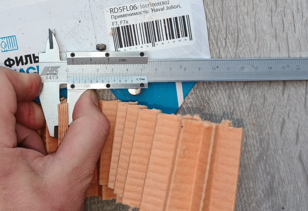

Равномерность укладки и частота шторы отличная, но глубина небольшая.
Поэтому площадь фильтрации и кол-во бумаги по весу слабенькое.
896 см2 и 13 грамм это довольно далеко до лидеров в 1400 см2 и 23 грамма как у W7053

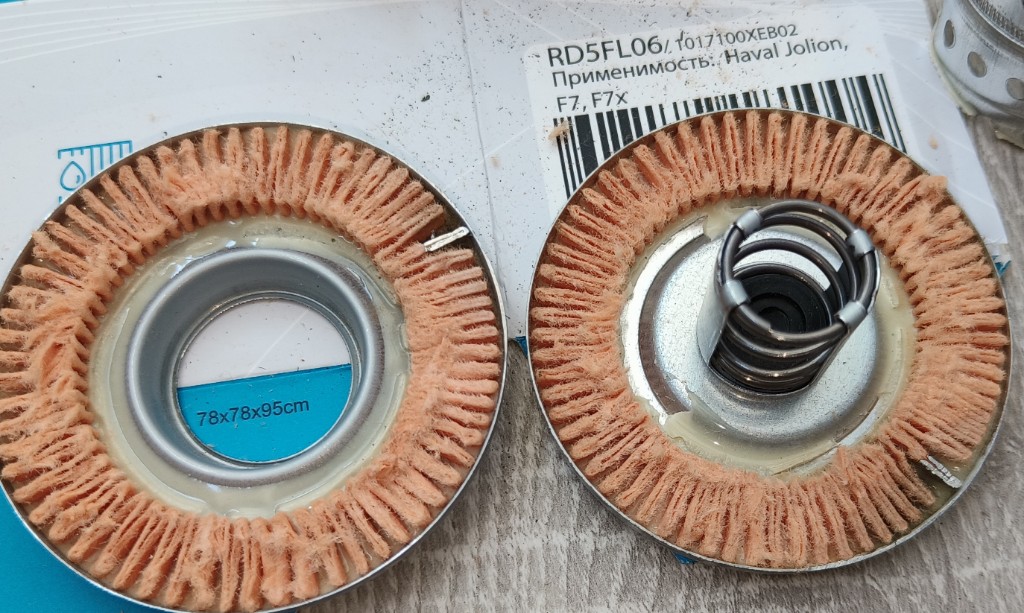

Заливка герметиком минимально необходимая так скажем. Непроклея нет, но слой очень тонкий.
Герметик как в китайских Мале. Очень твердый стеклообразный.
Центральня туба нормальная, критичного ничего нет.
Бумага тактильно хорошая, волокнистая.
Но повторуюсь она чуть тоньше аналогов (все что ниже 0,40 мм выделаю оранжевым).

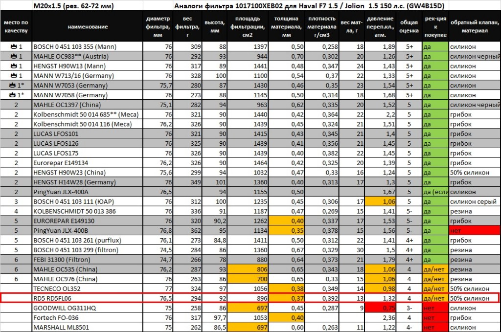

В таблице фильтр место в рейтинге не получил. Есть конечно варианты лучше и намного лучше.
Но как это не удивительно, RD5 все таки получше таких популярных вариантов как
BIG FILTER GB1206, GOODWILL OG311HQ, MARSHALL ML8501
Общая оценка 4
Ставить можно. Фильтр обычный средний.
Может не держать обратный клапан правда.
Особо смысла в его покупке нет. Есть варианты дешевле или так же, но получше.
Другие аналоги в таблице Аналоги масляных фильтров MANN W7053, W7058, W712/8, W712/82 (М20х1.5, h=89 мм, Ø = 76 мм)
