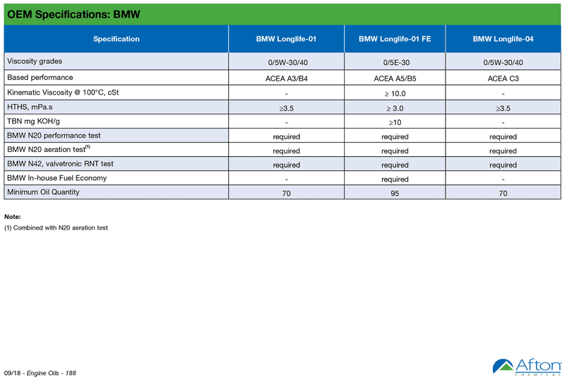

по сути без разницы, главное НТНС более 3,0 (как в требовании LL-01 FE)
что больше нравится то и лей
лучше немного уйти в запас по вязкости, кто его знает что может там нагреться, это же БМВ )
