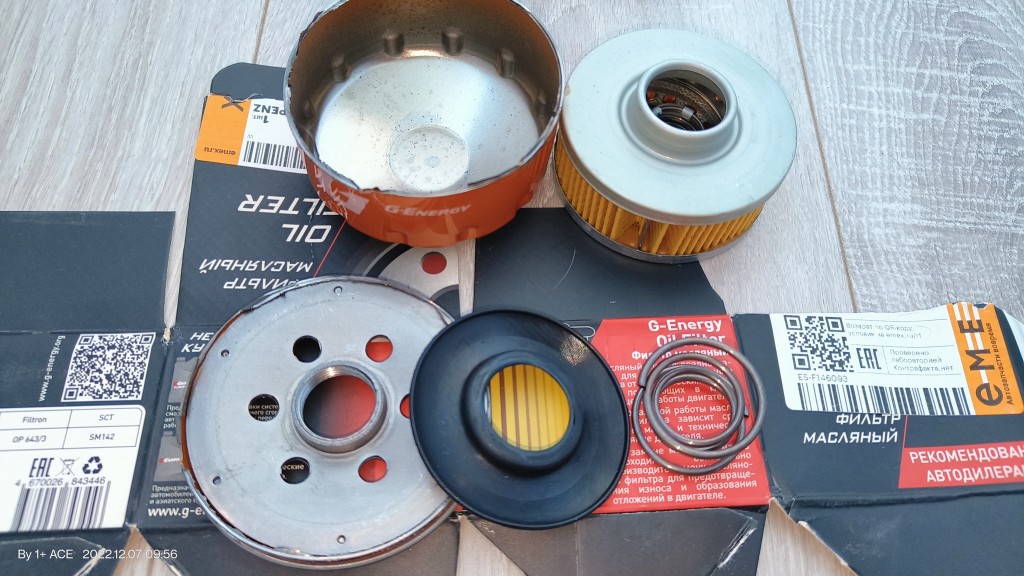

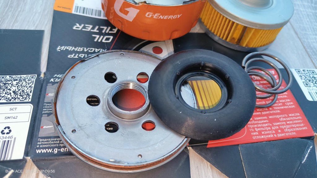

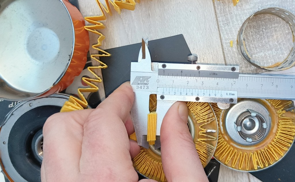

Распил масляного фильтра G-Energy 7700274177
Цена 226 руб
Фото в архиве без пережатия https://disk.yandex.ru/d/ebFrshOW-jXViQ
Диаметр фильтра 76,5 мм

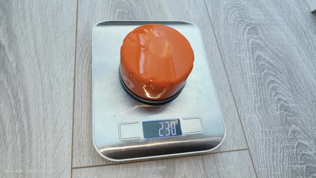

Вес фильтра 238 г
Высота 50 мм
Диаметр уплотнения 62-71 мм
Усилие открытия перепускного клапана 1,1 кг, диаметр клапана 1,1 см, давление срабатывания 1,4 атм.

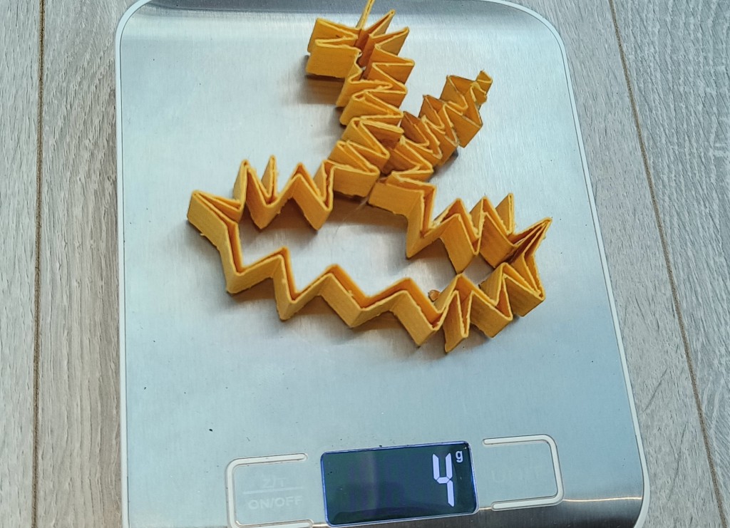

Площадь фильтрации 248 см2, вес материала 4 г, толщина 0,37 мм, плотность 0,436 г/см3
Производитель Zhejiang Fumod Auto filter Co LTD., China. Попробуйте погуглить, может выйдете на другие их марки

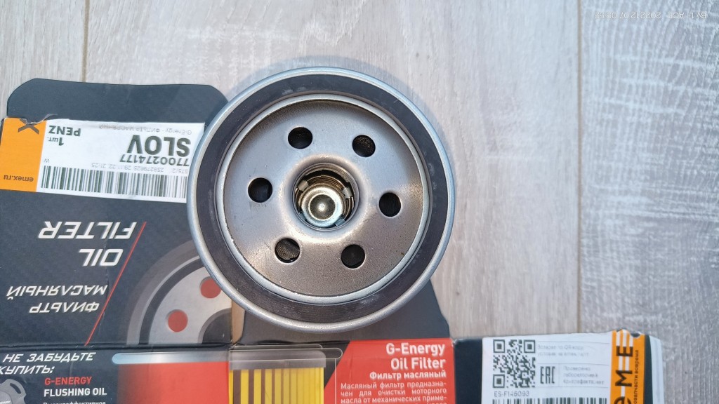

Реьба с заусенцами, мехобработки нет
Обратный клапан из дубеющей в -20С резины.
Давление перепускного клапана в 1,4 атм кажется заниженным, когда такая маленькая площадь фильтрации требуется настройка перепускного на большее давление, ориентировочно 2-3 атм.
Материал перепускного клапана резина.
Центральная туба посредственная, есть облой.
Фильтрующий материал хороший, нормальная толщина и плессировка.

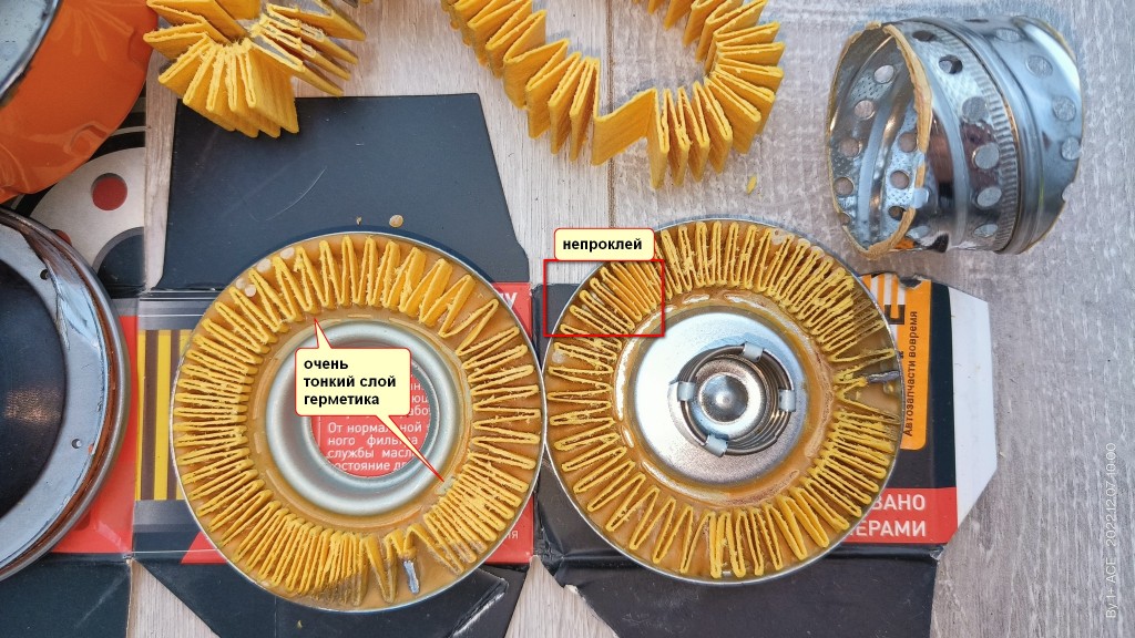

Самый ощутимый минус - проблемы с герметиком, с одной стороны очень тонкий слой, с другой стороны непроклей.
В общем фильтр не оставляет каких-то приятных впечатлений, все посредственно и дешево.
Нет ни одной причины его ставить.
Общая оценка 3
Не рекомендован к покупке
