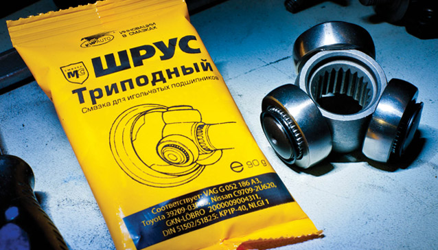

Смазка «МС ШРУС триподный» не содержит твердых присадок (частиц графита, дисульфида молибдена и пр.), способных блокировать работу игольчатого подшипника в трипоидном ШРУСе. К важным характеристикам относятся: устойчивость к высоким температурам (до +160ºС) и мягкая консистенция смазки для обеспечения подвижности узла.
Свойства:
Предназначена для обслуживания внутренних ШРУСов с игольчатыми подшипниками.
Мягкая по консистенции (NLGI 1), при нанесении обеспечивает высокий уровень проникновения в небольшие зазоры.
Не содержит твердых присадок.
Разработана с применением масел средней вязкости для обеспечения надежной работы при низких и высоких температурах, а также в широком интервале скоростей сдвига.
Устойчива к высоким температурам (до +160ºС).
Увеличивает срок службы узла, благодаря высоким противозадирным и противоизносным характеристикам.

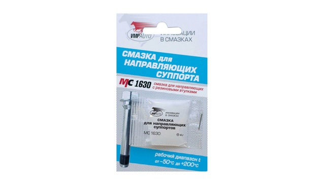

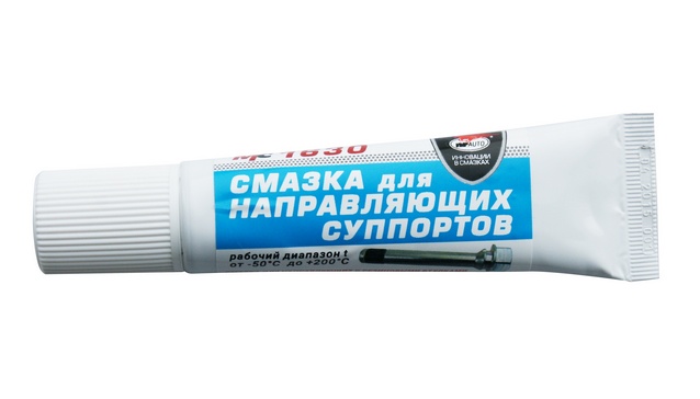

Новая смазка МС 1630 отлично подходит для смазывания направляющих суппорта, в том числе с резиновыми втулками. Температурные и вязкостные характеристики позволяют смазке работать в экстремальных условиях – от -50⁰С до +200⁰С. МС 1630 защищает от залипания, закоксовывания и присыхания направляющих, обеспечивая равномерный износ колодок и безопасное торможение. Специальная формула не оказывает воздействия на резиновые втулки направляющих, продлевая срок их службы.

мне кажется или это маловато для внутренних шрусов?380VAC писал(а):устойчивость к высоким температурам (до +160ºС)

да, маловатоGReY писал(а):мне кажется или это маловато для внутренних шрусов?
Шеврон Ульти-Плекс до 230С имеет раб темп и каплепадения 280С
