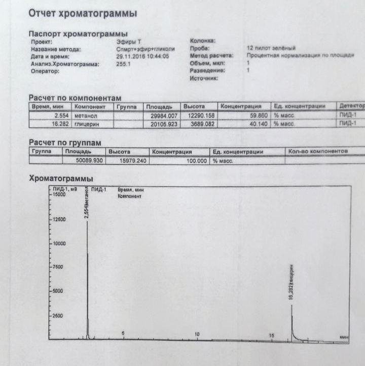

Анализ антифриза Pilot G12 зеленый
Сообщения: 19749
60% спирта... Нормальный "коктейль молотова".
Сообщения: 19749
если набрать Пилот G12 в гугле, то можно найти отзывы как эта смесь закипает при 85 град :D
Сообщение General125 »
Pilot-одна из самых дешевых линек охлаждайки,ждать от нее чего то хорошего не стоит,скорее наоборот,вариант для такси и рабочего а/м
