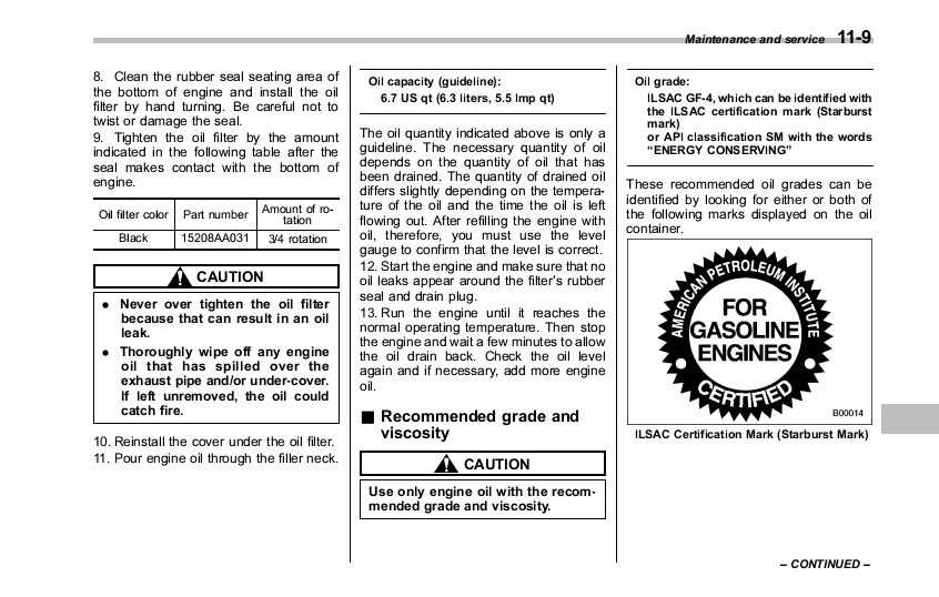

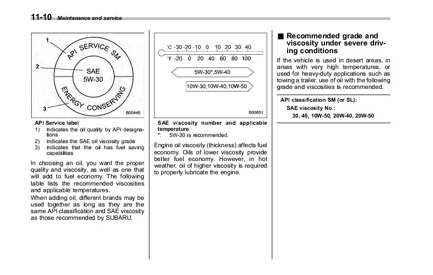

ysh,
Зачем 40 ку еще и загущенную А3 в Надыме?
Этому мотору W30 край, а в Надыме тем более. А зимой можно 0W20.
40 ка только для пустыни, не снежной а песчаной. )

Забыл огласить: почему 5W40 ? Пробег уже за 250тыщ и Webasto у меня. Я с субаристами СТО каждый год встречаюсь, все норм!
