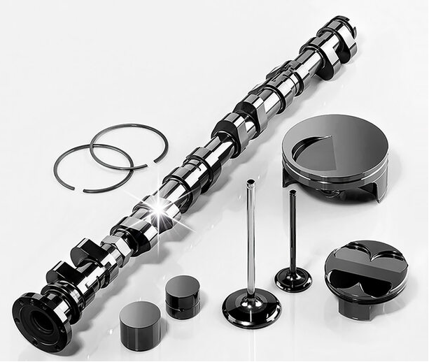

Далее покрытия деталей спортбайка компанией Oerlicon

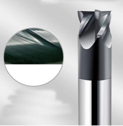

Далее покрытие режущего инструмента фрезы, сверла, резцы.

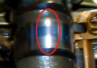

В нашем случае ситуация кардинально другая, DLC покрытия самопроизвольно образуются в зоне трения, восстанавливая поверхности. Как бы фантастически это не звучало, но это именно так.
DLC пленка образующаяся в зоне трения на 70% и более состоит из углерода. И что самое парадоксальное строительным материалом в данном случае выступают продукты износа моторного масла - да, именно она - сажа.

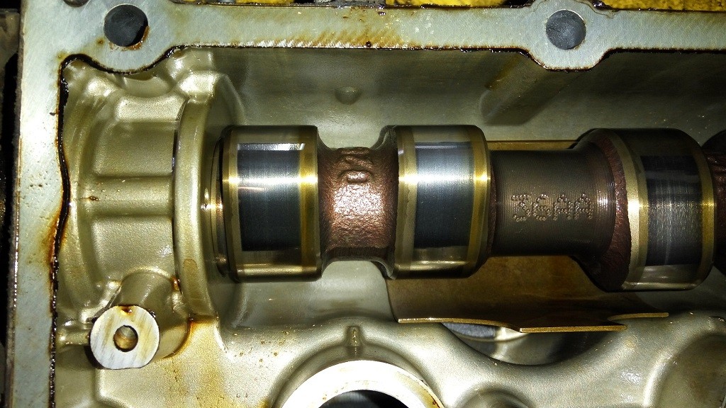

Хорошо, допустим что все описанное выше принимается на веру, раз я здесь все это выкладываю, то материал давно изучен и проанализирован, тогда возникает вопрос, что же дает нам образование DLC пленок?
Ну кроме ресурса моторного масла, раз трение снижено, соответственно температура в зоне трения так же ниже рекомендованной, мотор начинает работать в других условиях, облегченных.
Фото он Вит74.
