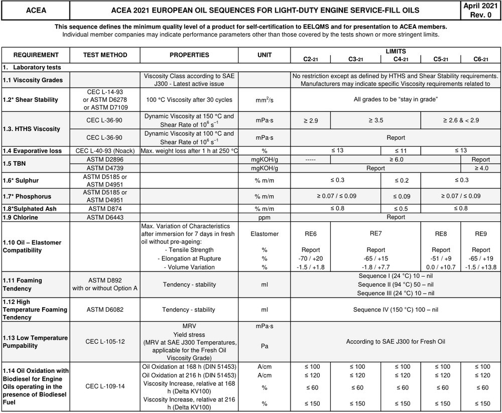

Доброго вечера! Пришло время менять масло -уходить с дилерского)
Подскажите чем с3 допуск от с4 отличается?
Некоторые каталоги предлагают масла с4 и допуск мб229,51 и rn0720
Сообщения: 19746
Масло для MPS3 2019 2,4 td 4N15
#26
Любитель Яблок писал(а): 04 сен 2022, 21:06 чем с3 допуск от с4 отличается?
С4 такой же высоковязкий с НТНС более 3,5 ❗ НО ❗ зольность должна быть менее 0,5%... вредный допуск :D

Ну вот как раз к примеру comma если подбирать по 229,52 то масло syner-z 5w30 c3 золы 0,8
229,51 то масло ecoren 5w30 c4 золы 0,49 и это по их подбору🤔
Сообщения: 19746
Масло для Mitsubishi Pajero Sport III 2019 2,4 (4N15) дизель
#28
Любитель Яблок, 0,49% золы это какая-то дичь, масло-обрубок )

У меня извините что-то совсем лыжи не едут.
Выше вы писали зольность должны быть ниже 0,5
А у того же лука что рекомендуете Lukoil Genesis Armortech DX1 5W-30 зола 0,8
Или речь шла только о асеа с4?
Сообщения: 19746
#30
Любитель Яблок писал(а): 04 сен 2022, 23:55 Выше вы писали зольность должны быть ниже 0,5
у С4 зольность должна быть менее 0,5% :facepalm
