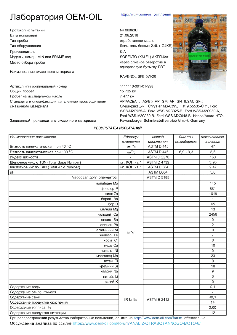

Ravenol Super Fuel Economy SFE 5W-20 с KIA Sorento 2.4L после 7477 км [OEM OIL]
Масло Ravenol Super Fuel Economy SFE 5W-20 (SM, A5/B5, GF-5)
1.Автомобиль – KIA SORENTO (XM FL) AKПП-6(полный привод) 2017 года выпуска, в эксплуатации с 24.01.2018г. Новый с салона
2.Двигатель — бензин 2.4L ( G4KE)
3.Пробег — 15735км. (реальный)
4.Пробег по одометру на исследуемом масле -7477км
5.Пробег по моточасам — 152
6.Израсходованное количество топлива — 773л
7.Заливочный объём масла – 4,6л
8.Доливка масла в процессе эксплуатации – 400мл
9.Наличие отложений в двигателе до заливки этого масла– нет
10.Какое масло использовалось до заливки исследуемого масла:
0-2000 км (янв.18-фев.18) – масло с завода изготовителя (неизвестна марка и вязкость)
2000-7975 км (фев.18-апрель18) RAVENOL SFE 5W-20
7975-15452 км (апрель.18-июнь18) RAVENOL SFE 5W-20 – ОТБОР НА АНАЛИЗ
11.Предыдущий интервал замены – 6000км. (RAVENOL)
12.Автозапуск – не использовался.
13.Подвергался ли двигатель тюнингу – двигатель стандартный
14.Подвергался ли двигатель ремонту – нет. (не вскрывался)
15.Осуществлялась ли промывка двигателя перед сменой масла – нет
16.Период эксплуатации – 6 мес, температурный режим – центральный округ Р.Ф. Калужская область (от +8 до +30) град в данный период
17.Режим эксплуатации на данном масле :
7975-8888км (апрель18) эксплуатация по трассам области и городу+ Две поездки в Москву пробки 20-40 минут .,
8888-10538 (май 18 ) 1650 км, .поездка в АР КРЫМ ТРАССА М4 скорость до 120 км.час.,
10538-12238(май18) поезда на территории крыма из них по горам 900 км темп воздуха в КРЫМУ от +15 до 30 град.,
12238-13888 (май18)Возвращение из Крыма ТРАССА М4 скорость до120 км.час.,
13888 -15542(май-июнь18) Эксплуатация по трассам области и городу+ пять поездок в Москву пробки 30-50 минут
18.Экологический класс – евро 5
19.Тип применяемого топлива – Лукоил, ГУЛЬФ, Газппром, прочиеаи95-98 + один раз октан корректор HIGEER поправка ситуации после некачественного бензина
20.Тип масляного фильтра – ОРИГИНАЛ KIA
21.Тип воздушного фильтра – ОРИГИНАЛ KIA
22.Как был осуществлён отбор отработанного масла – через сливное отверстие в картере путем подставления стеклянной тары. затем перелито в пластиковую бутылку.

Djduda, спасибо за анализ. Чуть подправил тему под шаблон.
вязкость норм, осталась в пределах SAE 20
по щелочному запас ещё есть, можно было и 10 тыс.км наработать
пакет у масла современный, всё в наличии )
меди 10 ppm, возможно как раз от 20-ки, теперь бы 40-ку залить и сравнить
марганец 23 ppm - как раз легирующий металл в таких деталях как подшипники, клапана, валы
нитрация и окисление в норме, масло как свежее, не "досталось" ему

Я у коллеги листал книжку российскую и там нет 20ки.
В глобальных мануалах она есть.
По анализу все прекрасно. Медь на корейцах это еще обкатка.
