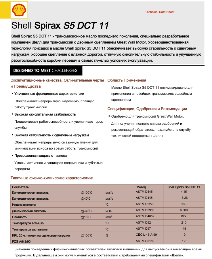

Впервые вижу такую жидкую трансмиссионку... у китайцев шестерни шириной в ладонь?
Shell Spirax S5 DCT11 (Easiest SEID OIL 5w-11) в робот Haval 7DCT450
GReY писал(а): 03 янв 2024, 13:43 у китайцев шестерни шириной в ладонь?
я так думаю просто понизили температуру масла в роботе, у меня в среднем всегда 60-70 град, считай вязкость где-то 7 сСт... как обычный дехрон 3 )

В М6 льют такое же. Но в М6 робот Great Wall HYT7DCT1 / 7DCT300S.
Есть какой нибудь аналог по разумной цене?
Возможно использовать более густое масло (5.5 при 100гр) ?

Gubkin писал(а): 07 май 2025, 07:06 аналоги маловязкие есть
Не совсем аналоги ;) Тебоил и Лукоил 5.3 при 100, а ориг 4.15.
