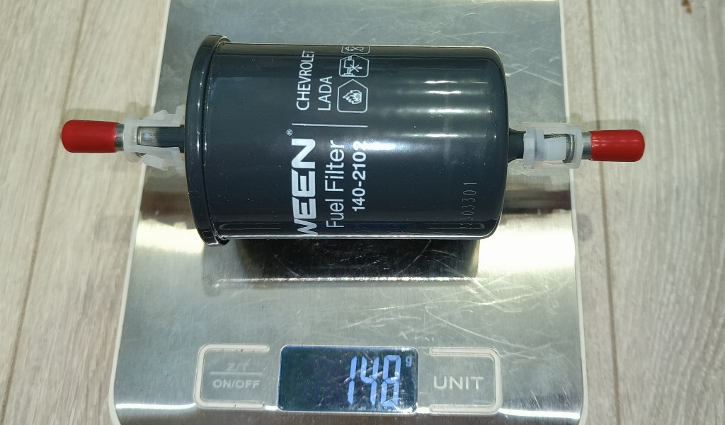

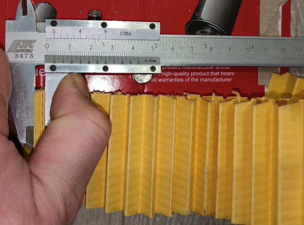

Распил топливного фильтра WEEN 140-2102
Цена 338 руб
Применимость - ВАЗ Приора, Гранта, Калина и пр.
Аналог MANN WK512 и WK 6032 (163 мм)
Вес 148 грамм
Длина 160 мм
Диаметр 55,0 мм

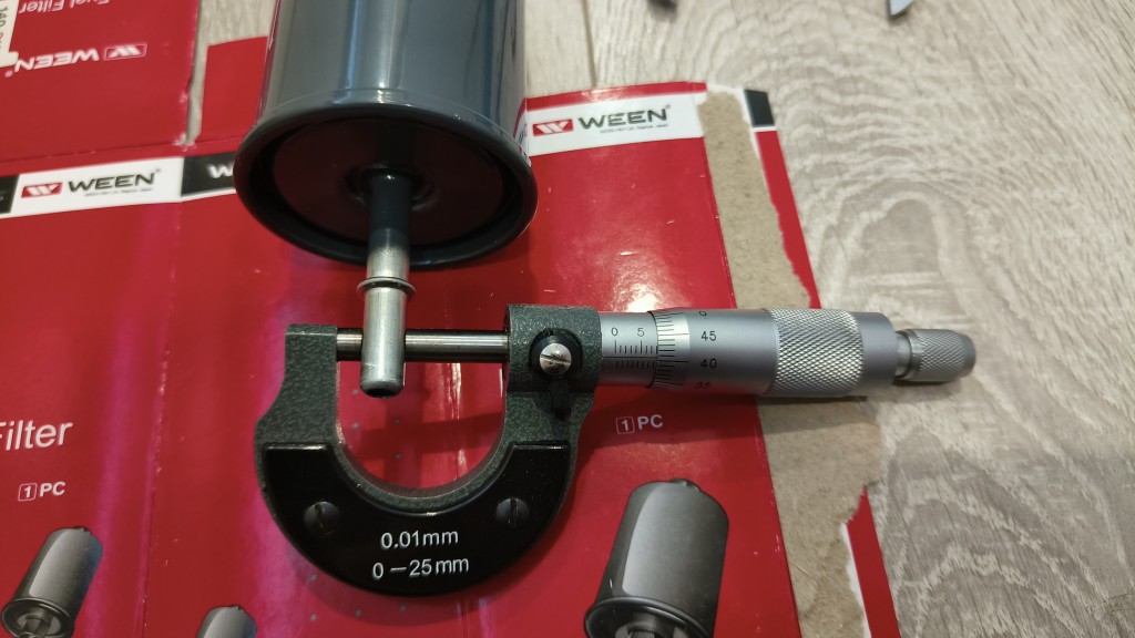

Диаметр штуцеров 7,9-8,0 мм
Площадь фильтрации 547 см2, вес бумаги 6,83 грамма, толщина 0,33 мм, плотность 0,378 г/см3

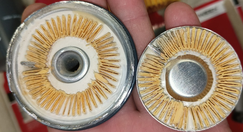

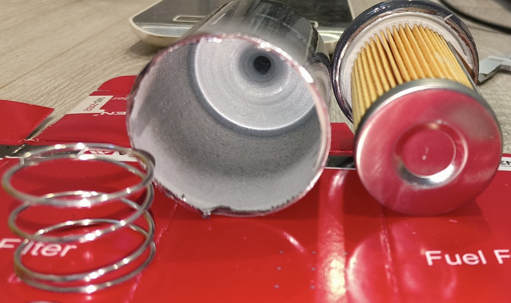

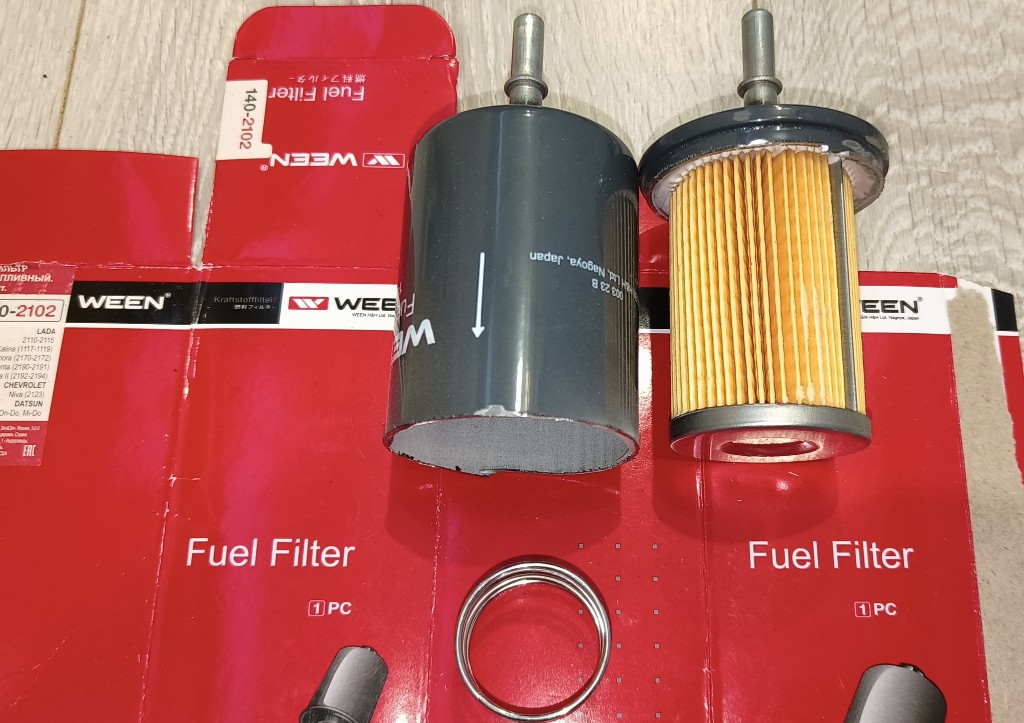

Катушка имеет поджатие пружиной, это важно при вибрации чтобы катушка не развалилась. За это плюс.
Заливка герметиком хорошая, непроклея или других проблем не обнаружено.

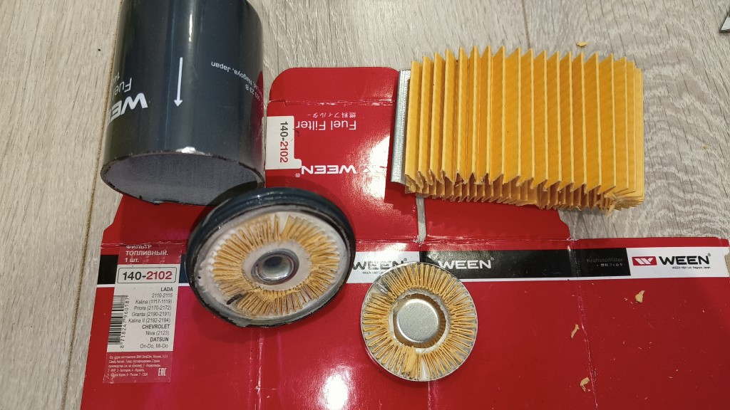

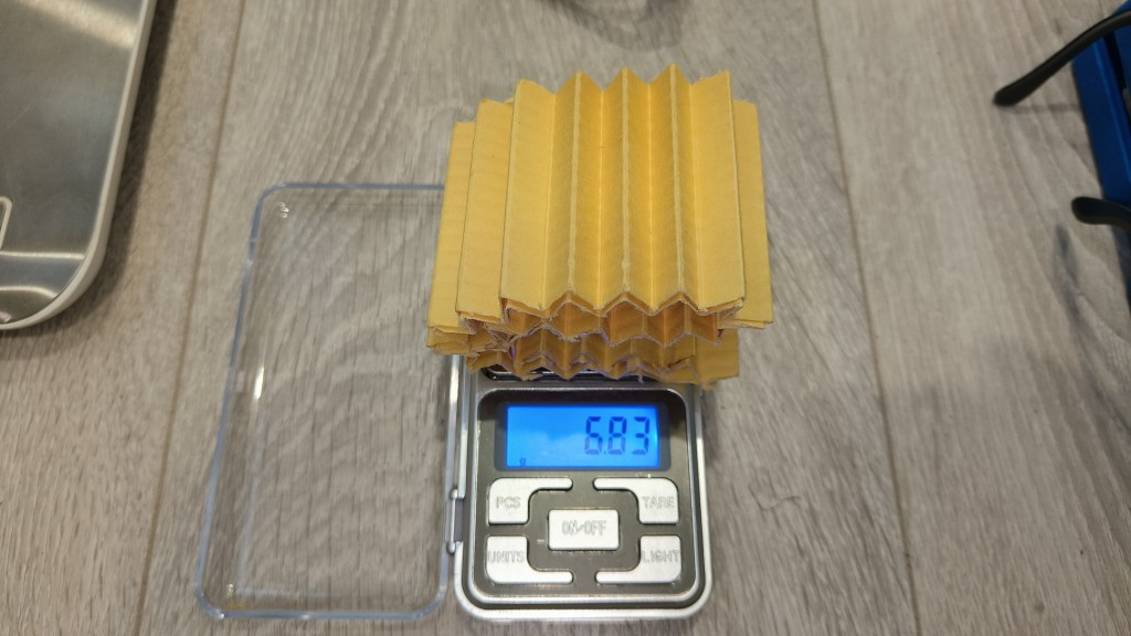

Вес бумаги 6,8г, что конечно далеко не рекорд

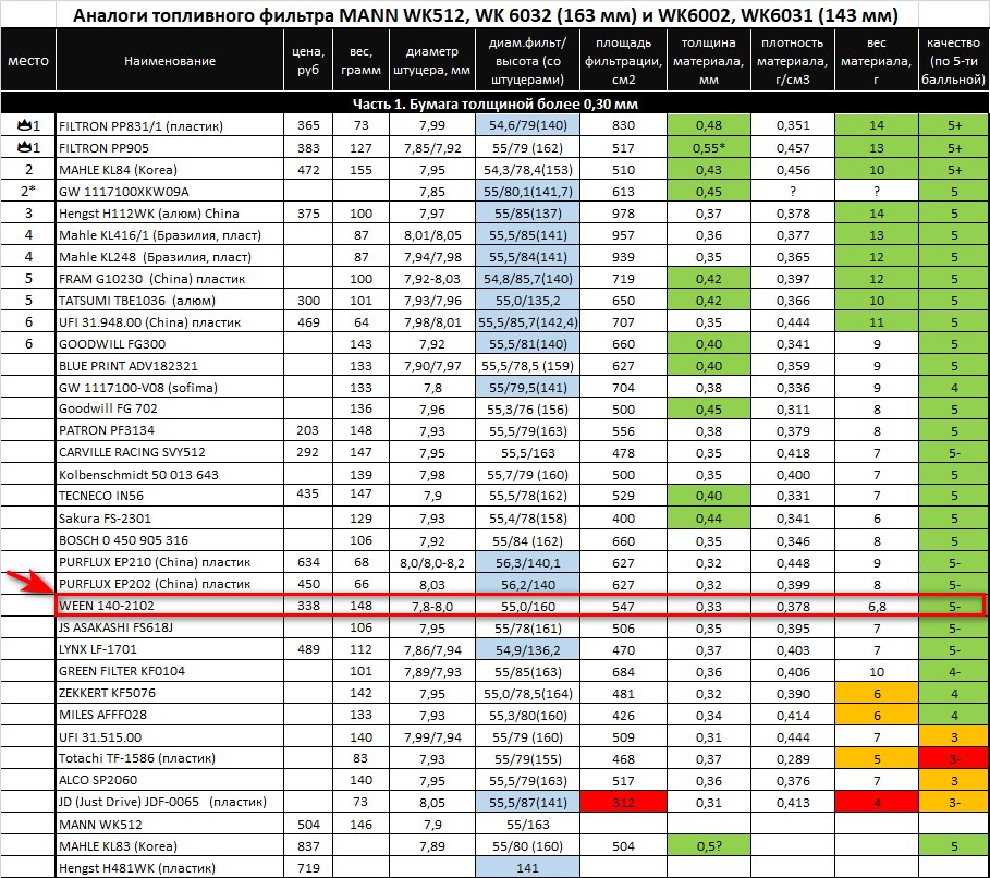

Но все равно, фильтр для ВАЗа попал в часть 1 таблицы где бумага более 0,30 мм
это уже не плохо
РУТУБ ТУТ
Общая оценка 5-
Рекомендован к покупке
Фильтр где-то там занимает одно место на ряду с
PATRON PF3134
CARVILLE RACING SVY512
Kolbenschmidt 50 013 643
TECNECO IN56
Sakura FS-2301
BOSCH 0 450 905 316
PURFLUX EP210 (China) пластик
PURFLUX EP202 (China) пластик
JS ASAKASHI FS618J
LYNX LF-1701
Что дешевле, то и брать
Другие аналоги в таблице http://www.oilchoice.ru/viewtopic.php?t=6873
