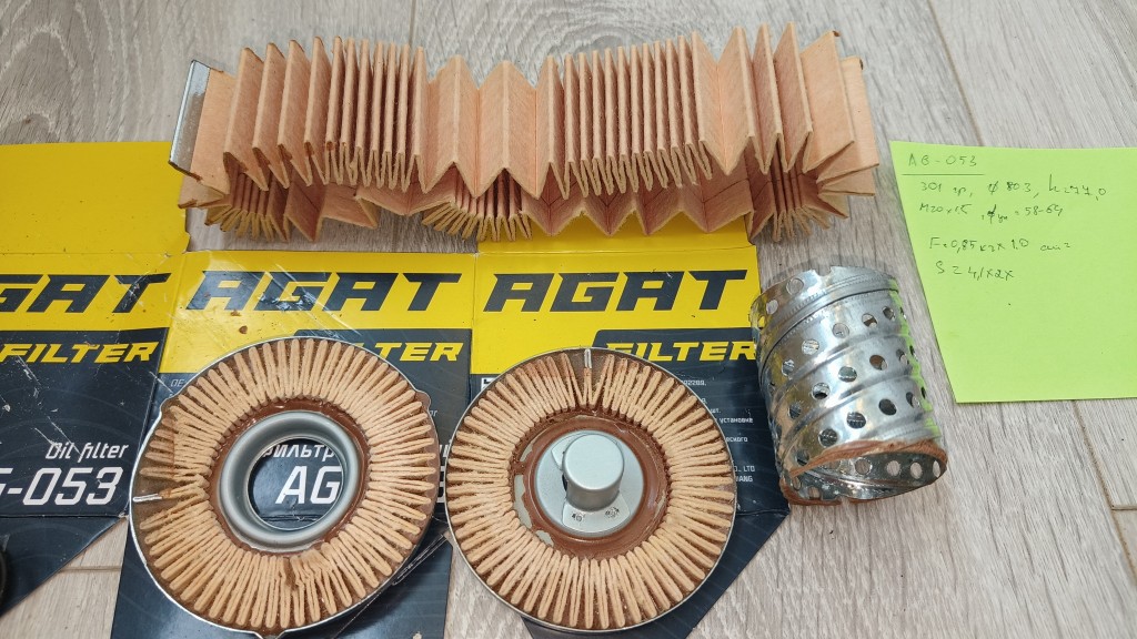

AGAT AG-053 = MANN W811/80 (М20х1.5, ⌀ 80,3, h=77) Масляные фильтры - AGATFILTER (Пост Gubkin #111278)

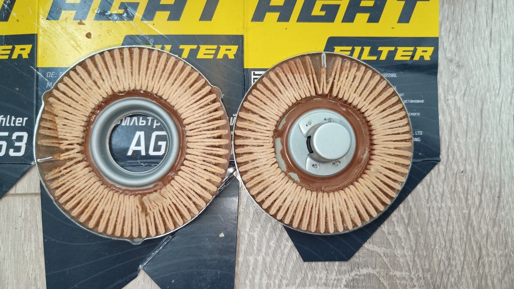

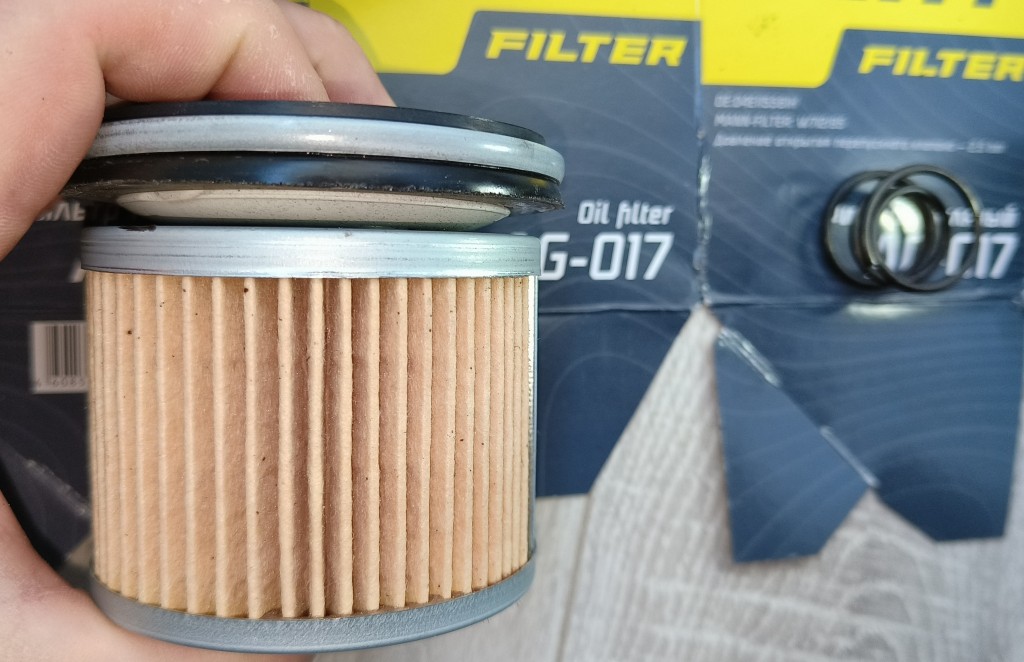

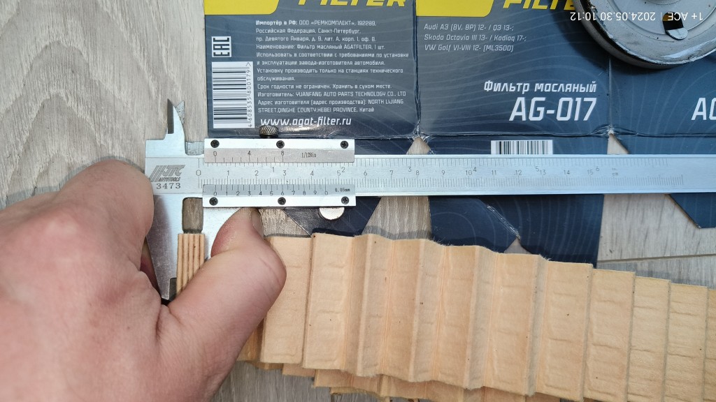

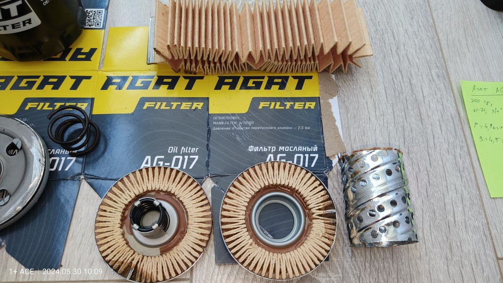

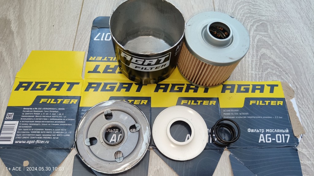

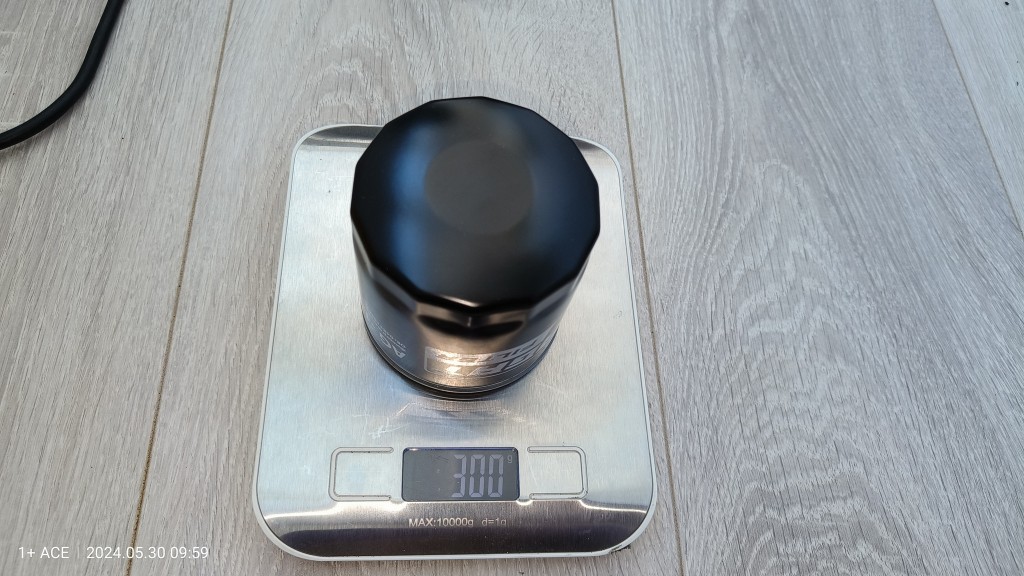

Распил масляного фильтра AGAT FILTER AG-017
Цена 486 руб
Аналог Mann W712/95
Применимость - 1,4 TSI, 1,5 TSI и прочие (см. сайт МАНН)
Покупался у оф.магазина на ОЗОНе https://www.ozon.ru/product/filtr-masly ... 171239228/

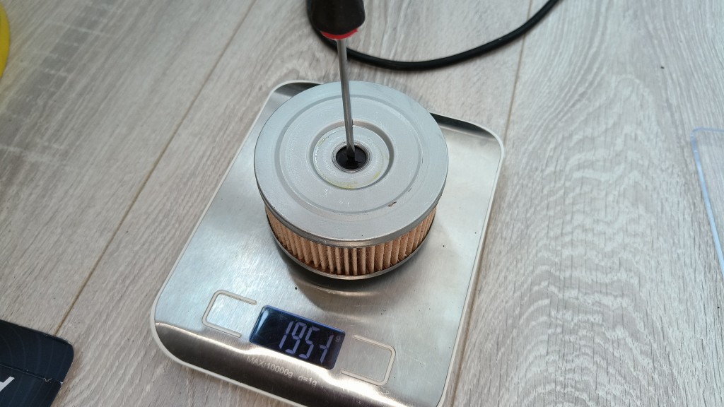

Вес фильтр 300 грамм
Диаметр 76,1 мм
Уплотнение 61-71 мм
Высота 80 мм
Резьба 3/4"
Усилие открытия перепускного клапана 4,9 кг, диаметр седла 1,35 см, давление срабатывания 3,42 атм

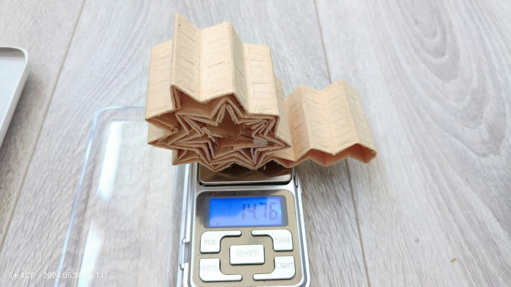

Площадь фильтрации 711 см2, толщина бумаги 0,59 мм, вес бумаги 14,8 грамм, плотность 0,353 г/см3
Резьба выполнена отлично, торец меохбработан
Обратный клапан 100% силикон, очень напоминает изделие в фильтрах МАВИКО
Ярко-выраженного поджатия в закрытом положении нет, где-то преднатяг 0,5 мм на закрытие, а по следу на основании можно заметить пробелы. Покажу в видео.
Пространство для открытия клапана есть.
Перепускной клапан из резины, поджат пружиной через шайбу.
Давление перепуска завышенное, 3,42 атм вместо положенных 2,5 атм.

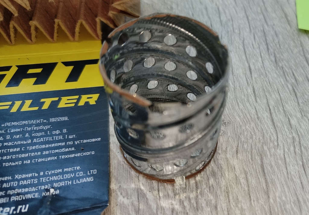

Центральная туба средняя, изделие прям не самого высого качества. На качестве фильтрации понятное дело не сказывается.
Заливка герметиком хорошая, но не отличная.
Есть в одном месте прям очень очень легкий непроклей вершин складок.
Будет считать это недочетом конкретного экземпляра. Но герметика конечно хотелось бы чуть чуть поболее.
Бумага отличная, плостность и толщина материала как у МАНН или МАЛЕ.
Очень редко где попадается такой материал. Можете это видеть даже по таблице с аналогами.

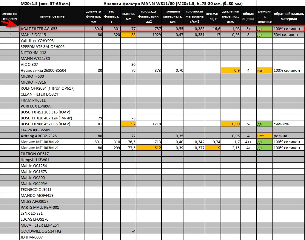

Площадь конечно не рекордная, то того же МАНН еще учиться и учиться, но в целом фильтра приятно удивил именно толщиной бумаги (такая только у МАНН или МАЛЕ как можно видеть)
В таблице как можно увидеть вперемешку W712/83 и W712/95, но что поделать... что имеем то имеем.
Отличия W712/83 и W712/95
- MANN W712/83 давление перепуска 1 атм, у W712/95 давление перепуска 2,5 атм.
Общая оценка 5
Рекомендован к покупке
Было бы 5+ если б получше был залит герметик и давление перепуска снижено до 2,5 атм.
Но бумага в фильтре прям тянет его к топу

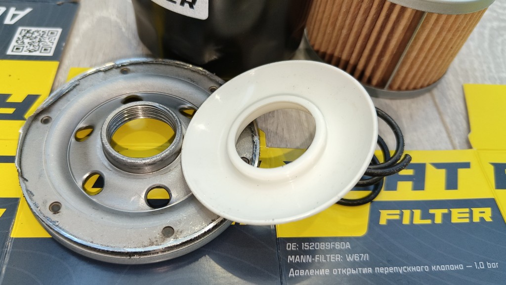

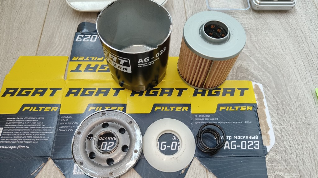

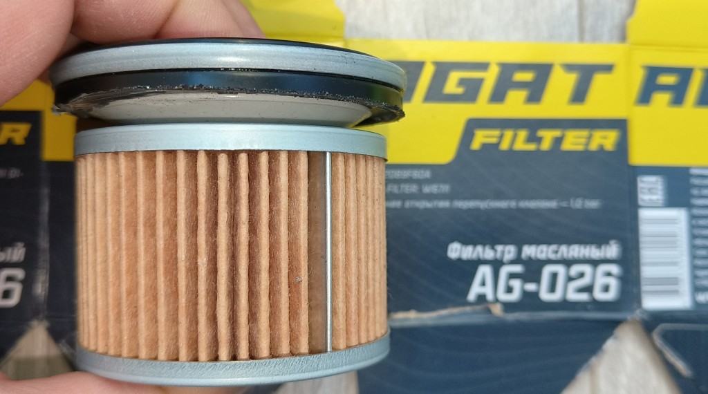

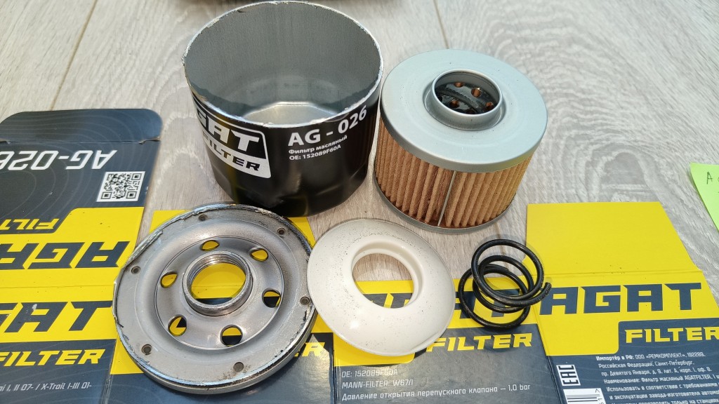

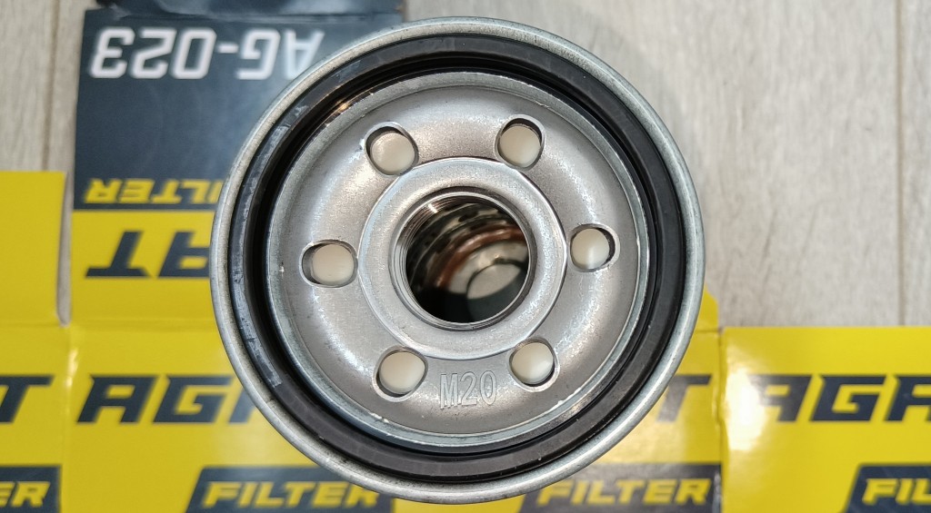

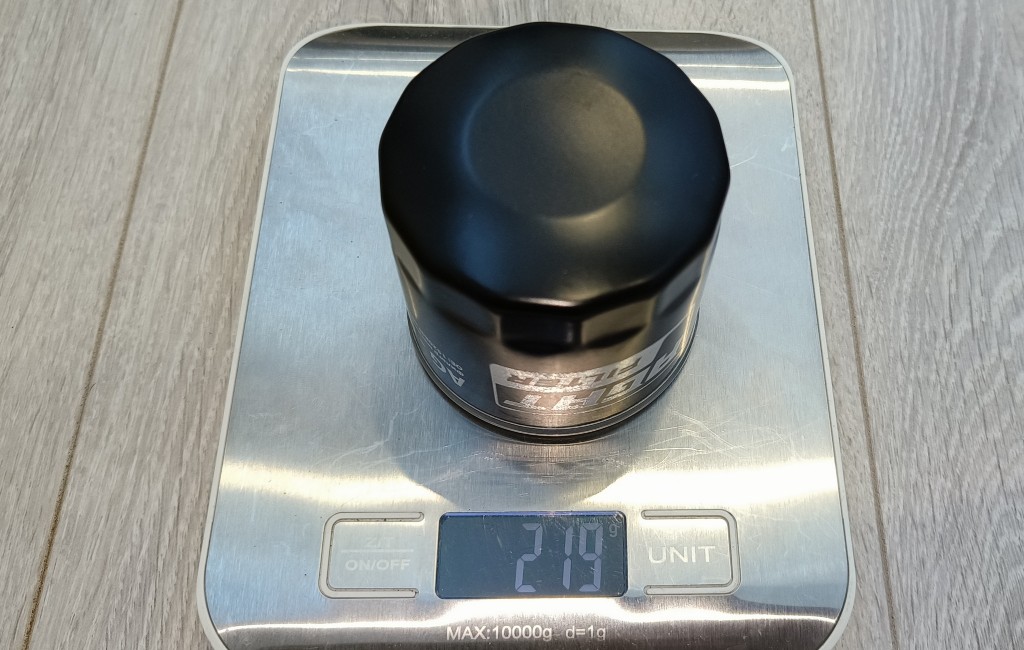

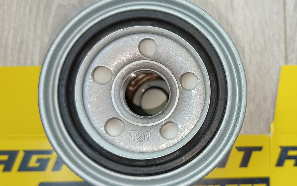

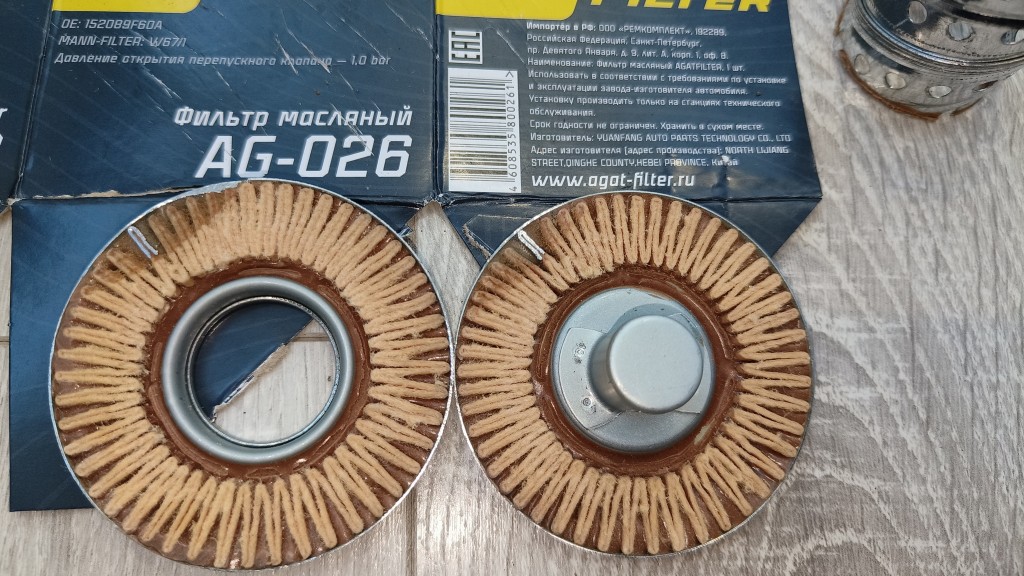

Распил масляного фильтра AGAT AG-026
Цена 409 руб
Куплен на ОЗОНе https://www.ozon.ru/product/filtr-masly ... 197977954/
Аналог MANN W67/1
Замена Nissan/Renault 152089F60A
Вес 220 грамм
Высота 67 мм
Диаметр 68,0 мм
Уплотнение 57-63 мм
Резьба М20х1.5

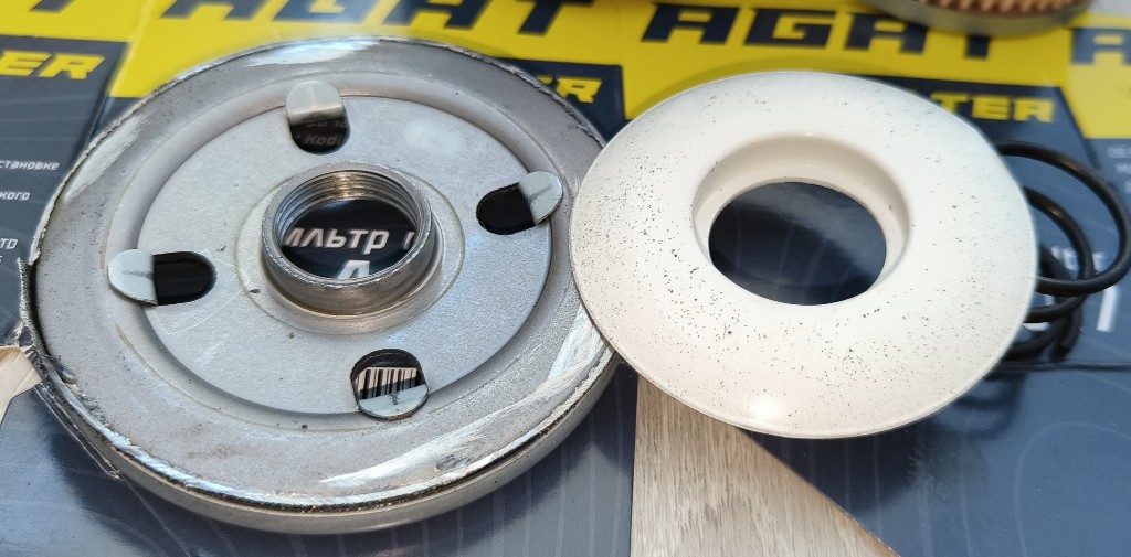

Усилие открытия перепускного клапана 0,95 кг, диаметр седла 1,0 см, давление срабатывания 1,21 атм
Площадь фильтрации 421 см2, толщина бумаги 0,59 мм, вес бумаги 8,6 г, плотность 0,346 г/см3
Обратный клапан 100% белый силикон, в -20С не теряет эластичность.
Клапан имеет поджатие порядка 2 мм на закрытие, герметичность обещает быть в наличии
Есть пространство для открытия клапана.
Узел очень напоминает МАНН
Резьба накатана отлично, торец имеет мехобработку.
Перепускной клапан из пластика, давление срабатывания верное в 1,21 атм
Сам MANN W67/1 заявлен как 1,0 атм, так что все отлично и напись на упаковке не обманывает.

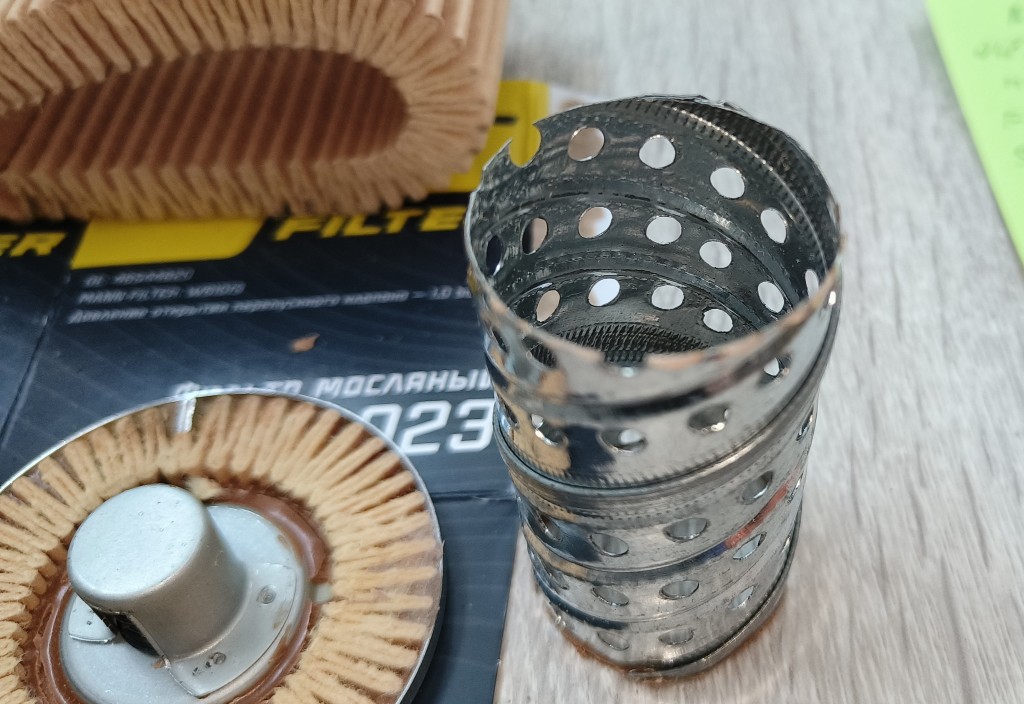

Туба обычная типичная, опасных элементов нет
Герметик напоминает по цвету и текстуре изделия Patron
Залито толстым слоем, непроклея нет.

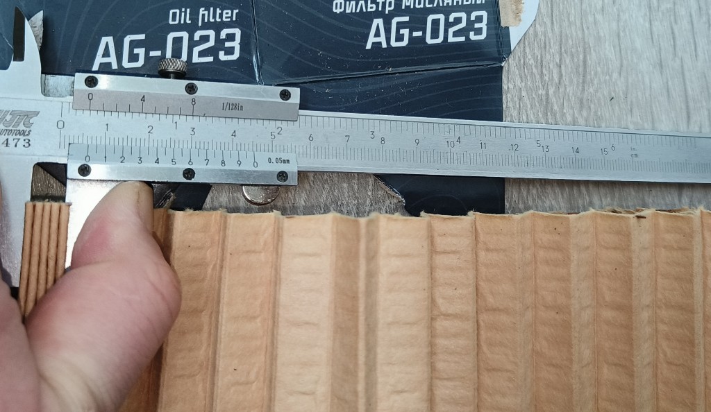

Впечатляет бумага, настоящий картон 0,59 мм, такое редко встречается.
Тактильно и визуально очень качественная, вопросов нет
Общая оценка 5
Рекомендован к покупке!

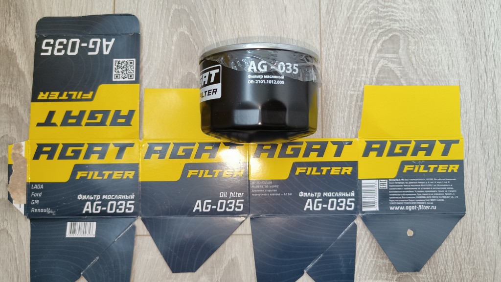

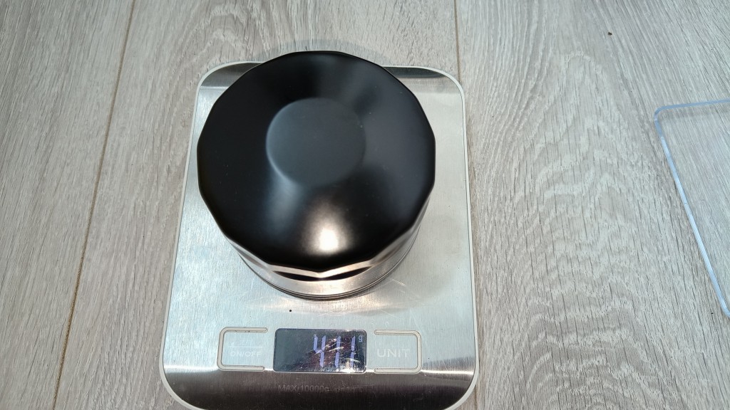

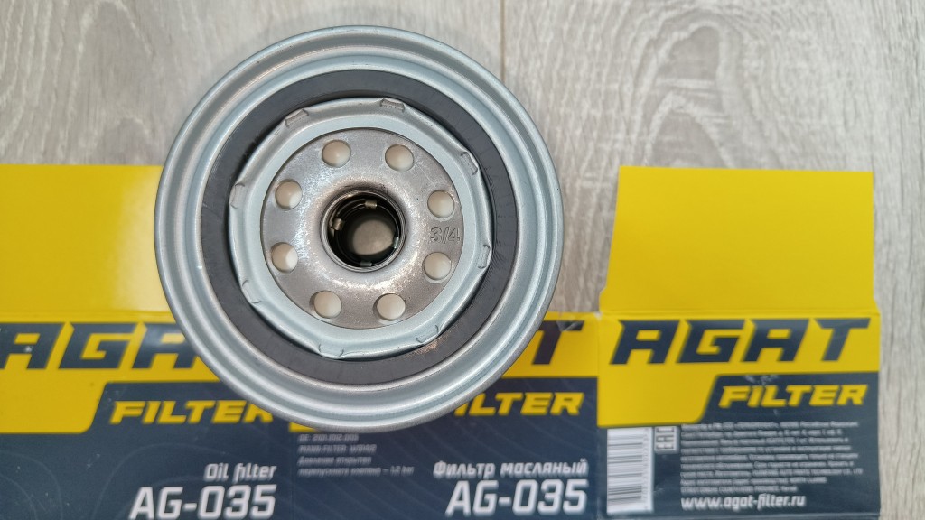

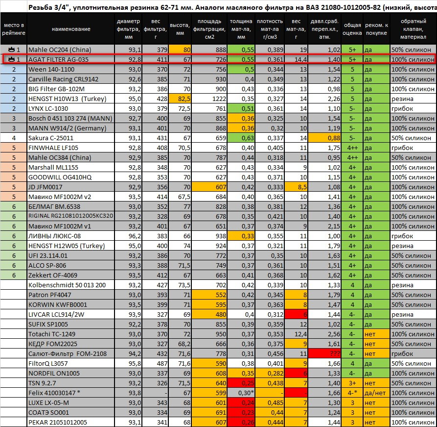

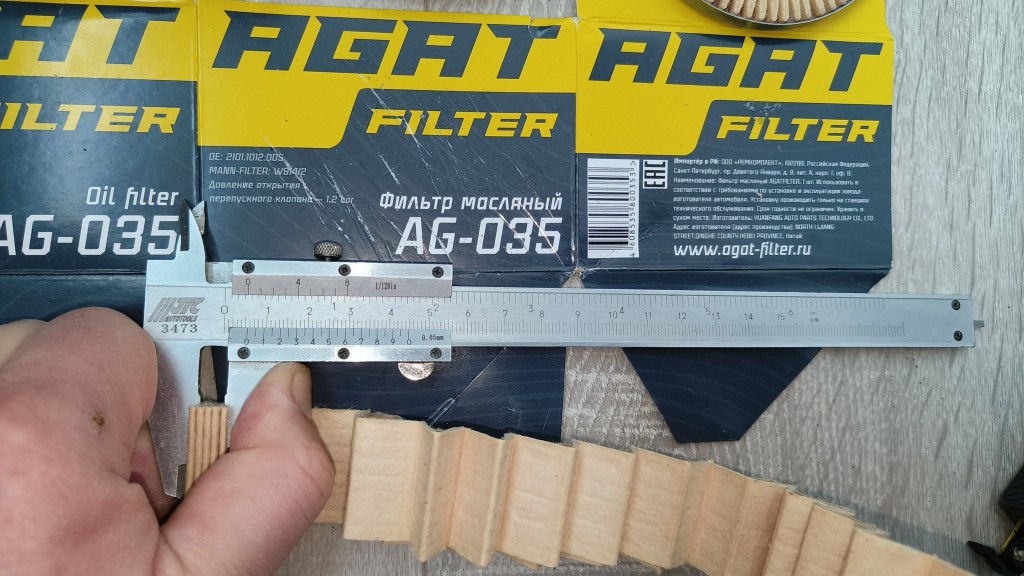

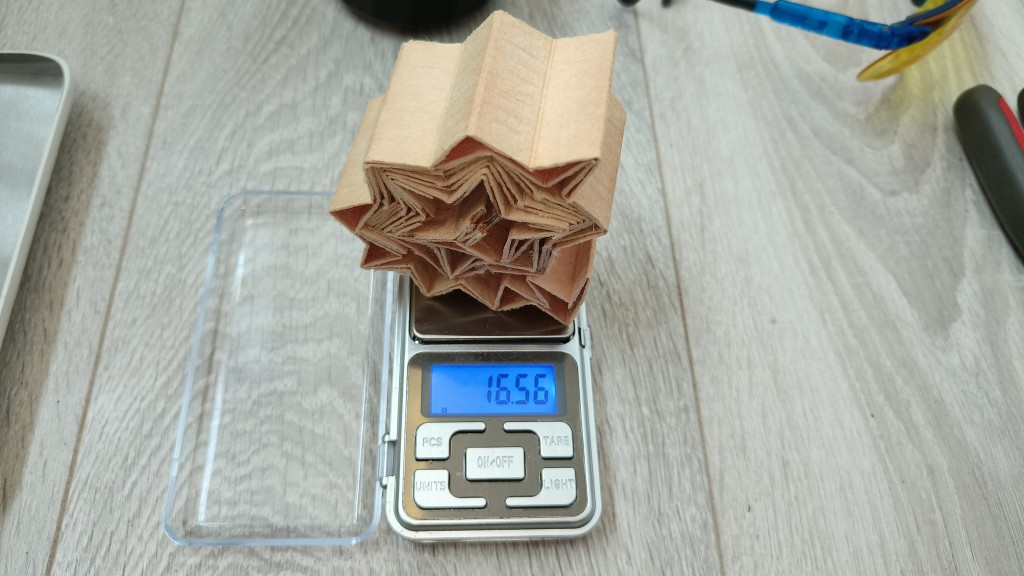

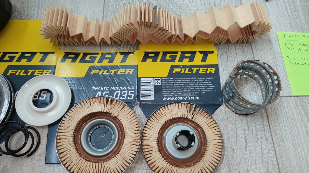

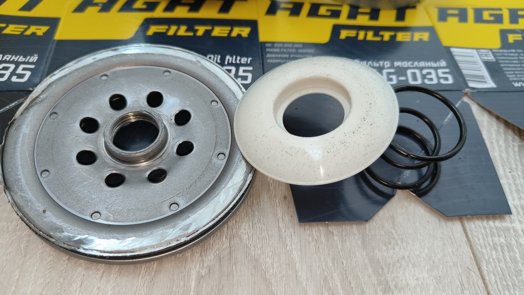

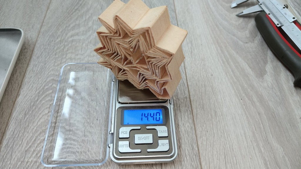

Распил масляного фильтра AGAT FILTER AG-035
Аналог MANN W914/2,
применимость ВАЗ 21080-1012005-82
Вес 411 грамм
Диаметр 92,8 мм
Высота 67,0 мм
Резьба 3/4"
Уплотнение 62-71 мм
Усилие открытия перепускного клапана 2,0 кг, диаметр седла 1,35 см, давление срабатывания 1,40 атм
Площадь фильтрации 726 см2, толщина бумаги 0,55 мм, вес бумаги 14,4 гр, плотность 0,361 г/см3
Резьба на фильтре накатана отлично, торец меохобработан
Обратный клапан 100% силикон, поджат катушкой в закрытом состоянии
Преднатяг на закрытие порядка 1 мм, на вид все герметично
Перепускной клапан из резины, поджат пружиной через стальную шайбу.
Давление перепуска расчетное 1,4 атм, заявлено на упаковке 1,2 атм
По мне так отлично, лучше небольшой запас в большую сторону, тем более у
MANN W914/2 (Germany) я замерял 1,19 атм.
Центральная туба обычная средняя, пожалуй это единственный элемент который хуже чем у МАНН
На фильтрацию понятно дело не влияет.
Заливка герметиком отличная, равномерный толстый слой.
герметик по консистенции и цвета прям копия ПАТРОН от QAP Filter
Бумага по виду и на разрыв отличная. По толщине вообще топчик. Целых 0,55 мм.
Из всего списка распиленых фильтров на ВАЗ, у нас только 5 фильтров с бумагой более 0,50 мм (это данный фильтр, Mahle OC204 (China), Ween 140-1100, LYNX LC-1030 и Sakura C-25011)
Вот тебе и YUANFANG PARTS TECHNOLOGY CO. в провинции NORTH LIJIANG STREET, HEBEI Province, China
Приятно такое изделие пилить и делать обзор.
Фильтр ТОПчик
Рутуб https://rutube.ru/video/private/3b51ef9 ... lLcyaNLxpw
Общая оценка 5+
Другие аналоги в теме http://www.oilchoice.ru/viewtopic.php?t=7000
Фильтр ТОПчик
Общая оценка 5+

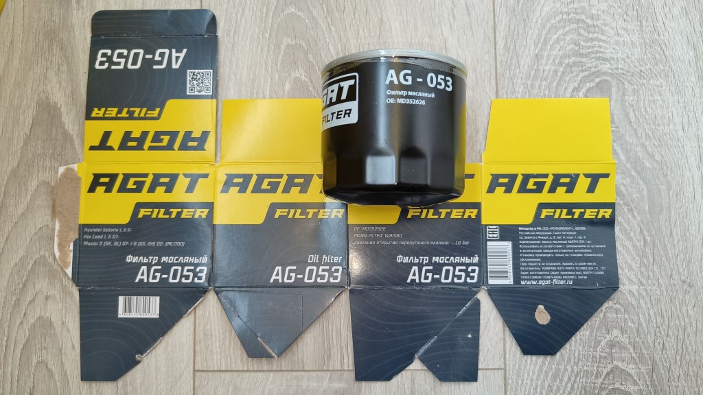

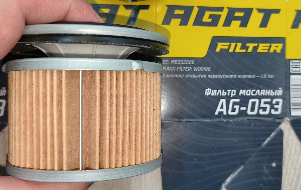

Распил масляного фильтра AGAT FILTER AG-053
Аналог MANN W811/80
Применимость - KIA Cee'd III 1.5 T-GDI (G4LH) , Cerato 2.0 (G4NA, G4NH), HYUNDAI Creta, Solaris (1.6 G4FG, 2.0 G4NA), Sonata V (2.0 G4KD, G4KE),
GENESIS G70/G80 2.0 (G4KL)
MITSUBISHI Lancer VIII 2.0 (4B11 )
SUBARU Legacy IV 3.0 (EZ30)
Замена KIA/HYUNDAI 26300-35501, 26300-35502, 26300-35503, 26300-35504
Вес 301 грамм
Диаметр 80,3 мм
Высота 77,0 мм
Резьба М20х1.5
Уплотнение 58-64 мм
Усилие открытия перепускного клапана 0,85 кг, диаметр седла 1,0 см, давление срабатывания 1,08 атм

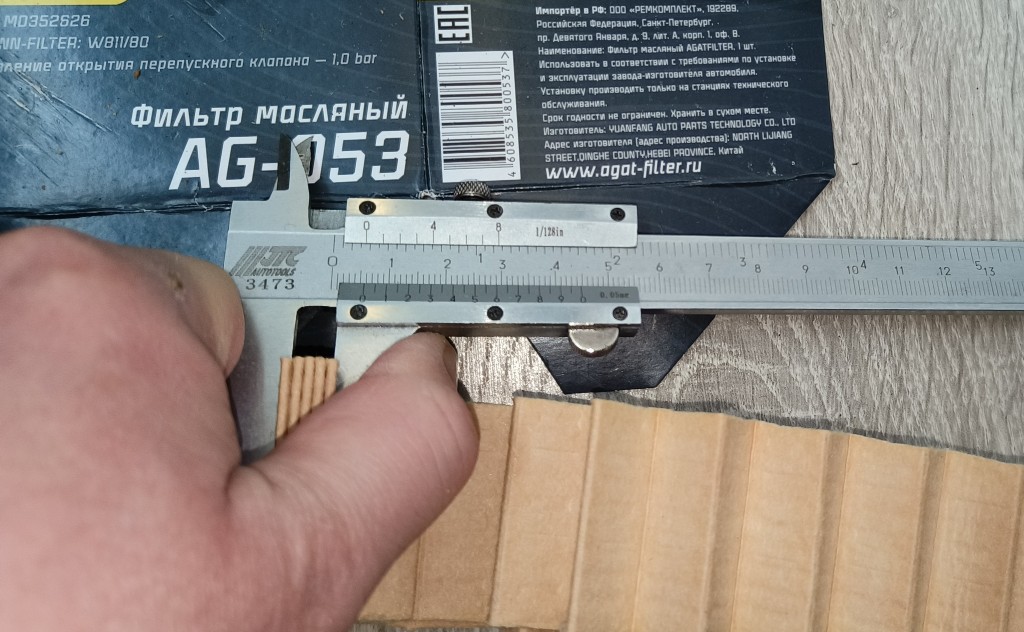

Площадь фильтрации 787 см2, толщина бумаги 0,55 мм, вес бумаги 16,6 гр, плотность 0,383 г/см3
Резьба выполнена отлично, вопросов нет
Обратный клапан 100% силикон, есть поджатие порядка 1 мм в закрытом состоянии.
Герметичность должна быть )
Есть большое пространство для открытия клапана.
Перепускной клапан из пластика, давление срабатывания как у оригинала и МАННа в 1.0 атм.
Центральная туба обычная типичная средняя )
Герметик по цвету и структуре как от QAP filter
Бумага конечно ТОПчик, настоящий картон 0,55 мм толщиной.
Тактильно и на разрыв матераил уровня Мале и МАНН
Приятно такой фильтр обозревать, экономии нет нигде (ну разве что на центральной тубе)
Рутуб
Общая оценка 5+
Другие аналоги в группе (а нет пока группы аналогов КИА, вот так вот)
Аналог MANN W811/80

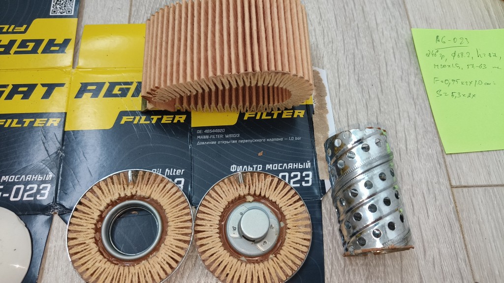

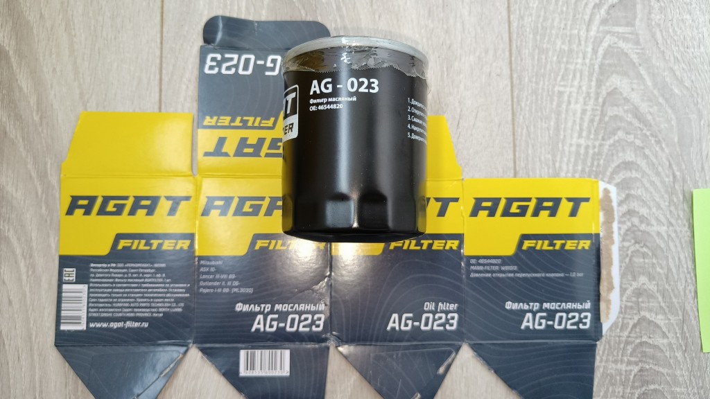

Распил масляного фильтра AGAT FILTER AG-023
Аналог MANN W610/3 (MANN W610/6, W610/7)
Применимость - CITROEN C-Crosser 2.0 и 2.4 (ММС)
FIAT Doblo 1.4 (843A1.000)
HAVAL Jolion 1.5 2WD (GW4G15K), H6 1.5 (GW4G15B)
MITSUBISHI Lancer VIII 1.6 (4A92), 1.8 (4B10), 2.0 (4B11)
Вес фильтра 246 грамм
Диаметр 68,2 мм
Высота 87 мм
Резьба М20х1.5
Уплотнение 57-62 мм
Площадь фильтрации 657 см2, толщина бумаги 0,59 мм, вес бумаги 14,0 грамм, плотность 0,361 г/см3

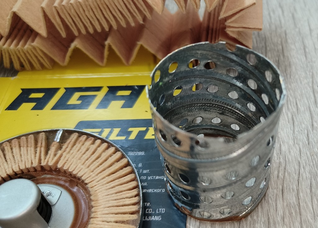

Обратный клапан 100% силикон и поджат в закрытом состоянии с преднатягом порядка 1 мм
Перепускной из пластика, давление срабатывания в 1,21 атм отличный показатель.
Туба средняя по качеству, опасных элементов нет
заливка герметиком идеальная - равномерный толстый слой
Бумага настоящий картон 0,59 мм, такая толщина встречается очень редко.
Тактильно, визуально и на разрыв качество отличное.
РУТУБ
Общая оценка 5+

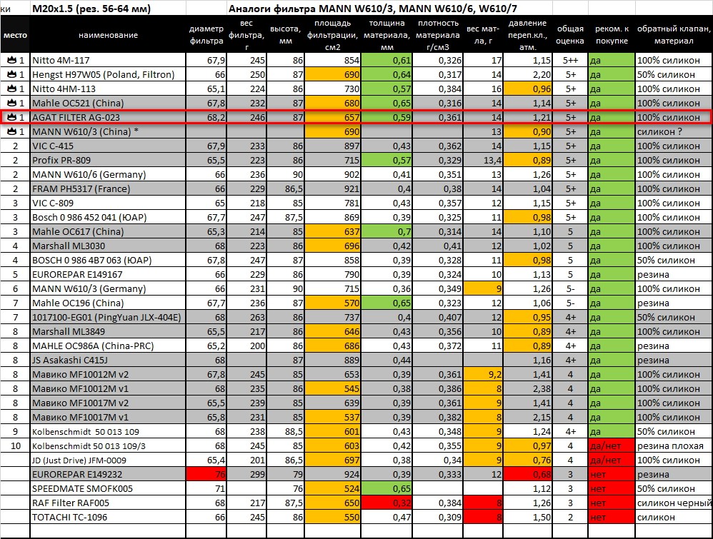

Другие аналоги в таблице http://www.oilchoice.ru/viewtopic.php?t=6877
