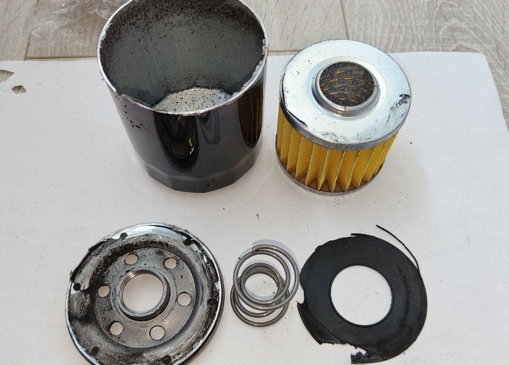

в идеале, а фильтр забит шламом.

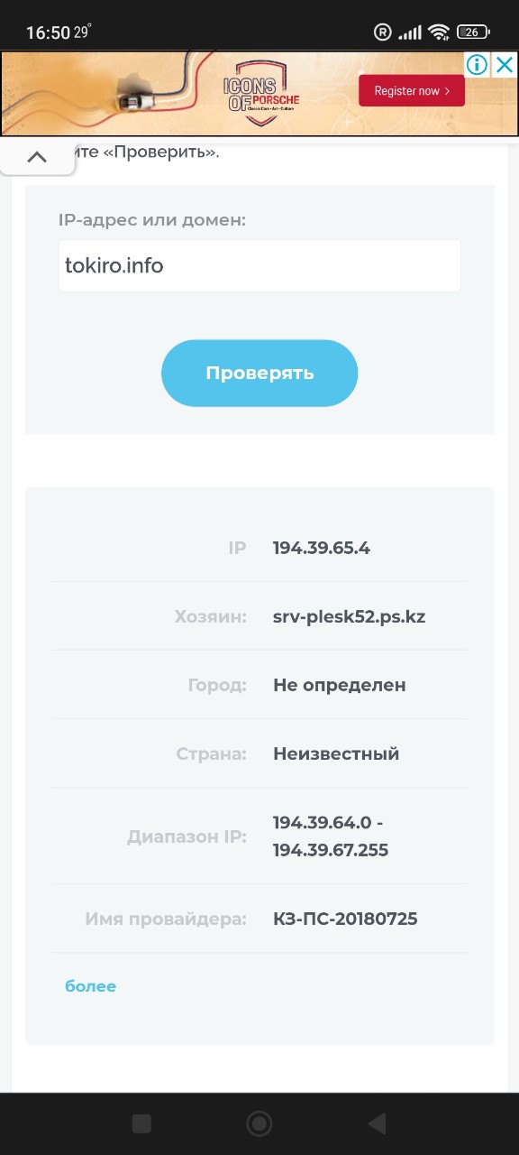

Кто нибудь слышал о Tokiro filters?
Якобы корейские, но меня одолевают сомнения.
Поставил на пробу вместо оригинала.

- Altor
- Новичок
- Сообщения: 15
- Зарегистрирован: 04 ноя 2020, 08:09
- Откуда: Астана
- Авто: Accent 1.6 2017
Масляные фильтры - разное
Домен tokiro.info хостится в Казахстане. Возможно покупают какой то ноунейм Китай, и выдают за Корею. Даже сайт визитку сделал тот кто завозит. Инфы больше особо никакой не нашел, что подозрительно. В общем если кто встретит, будьте настороже.

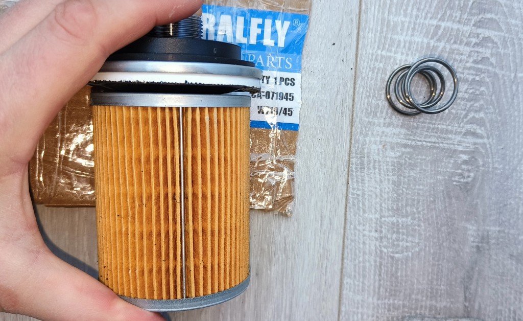

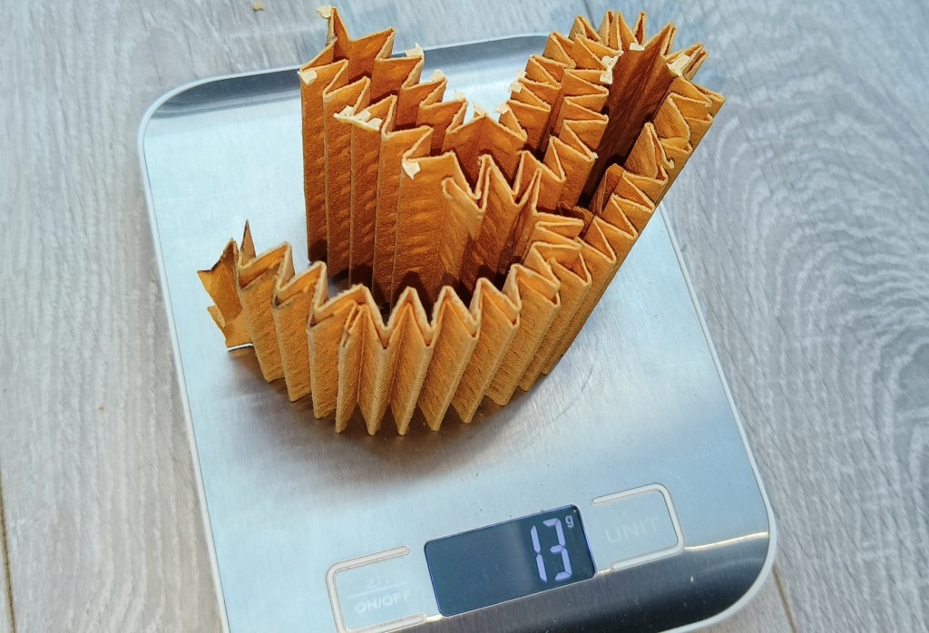

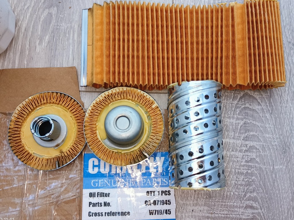

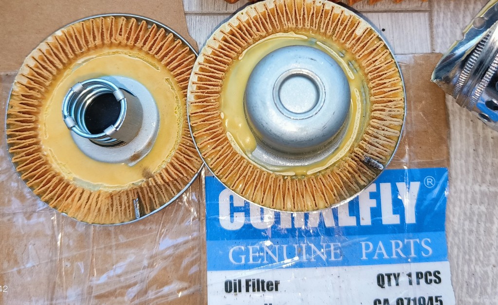

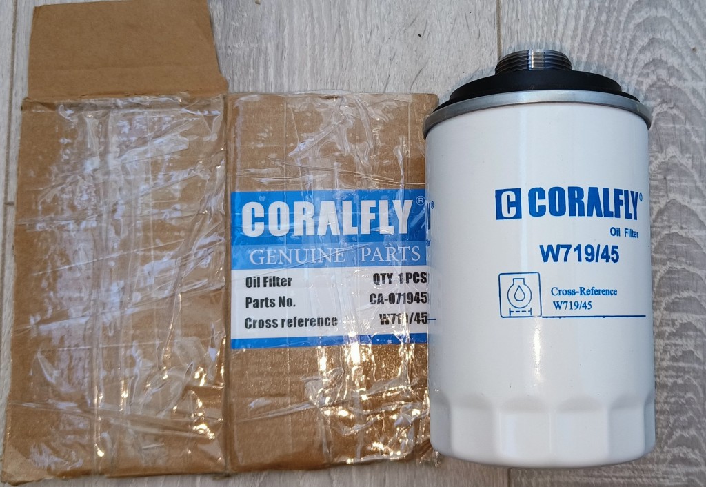

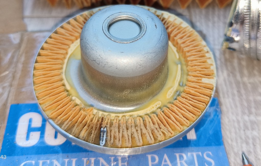

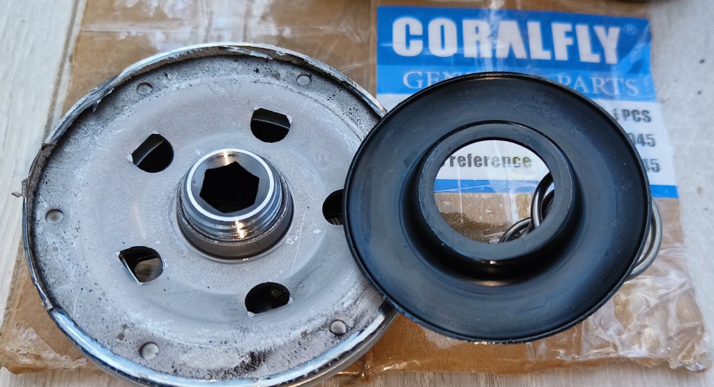

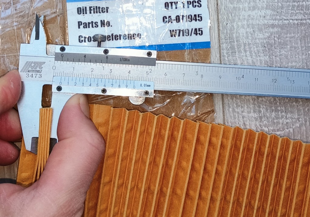

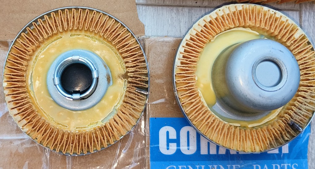

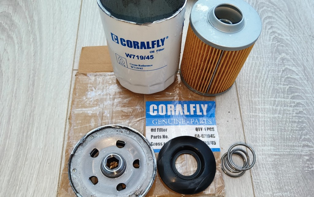

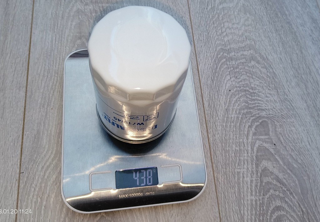

Распил масляного фильтра CoralFly CA-071945
Цена не известная.
Заявлен как аналог Манн W719/45
Фото в архиве без пережатия https://disk.yandex.ru/d/CKT7tPNncdOeYA

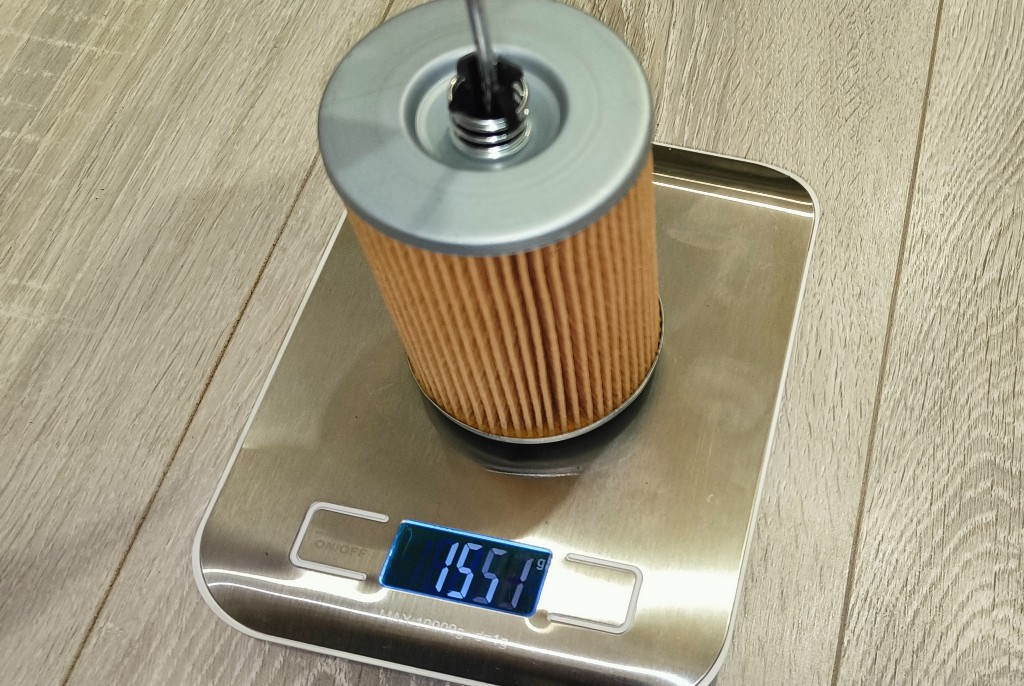

Вес фильтра 438 грамм
Диаметр фильтра 75,9 мм
Высота 119 мм (с втулкой 139 мм)
Резьба 3/4" на М27х1.5
Усилие открытия перепускного клапана 1,6 кг, диаметр седла 1,2 см, давление срабатывания 1,41 атм

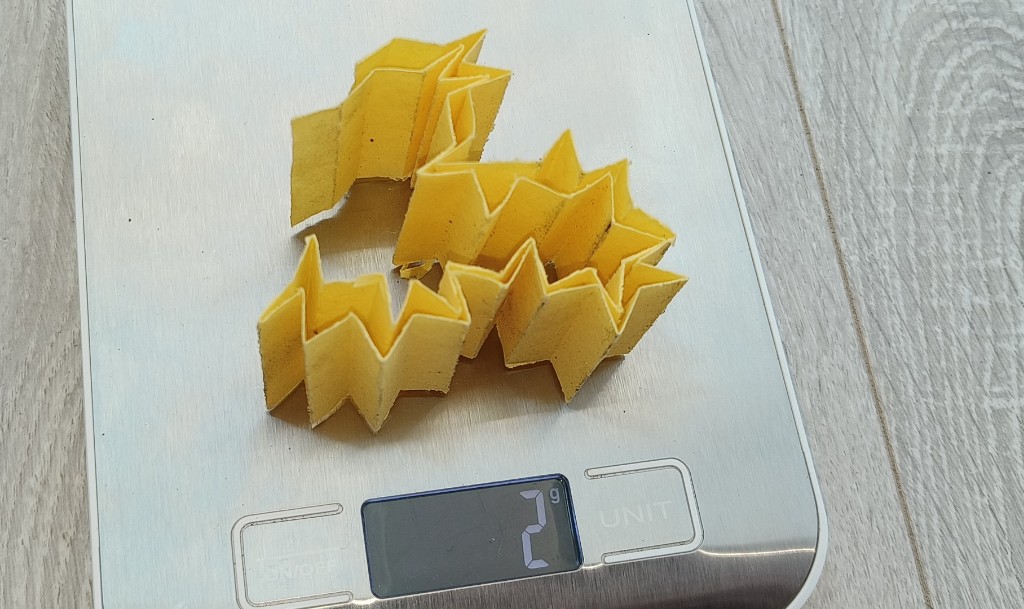

Площадь фильтрации 942 см2, толщина материала 0,38 мм, вес бумаги 13 грамм, плотность 0,363 г/см3
Резьба в фильтре обработана, заусенцев нет. Видна мехобработка.

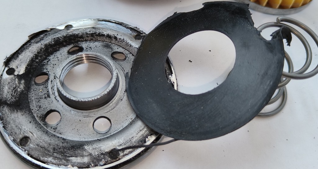

Обратный клапан из немного дубеющей на морозе резины. Называю такой материал в таблице 50% силикона.
Клапан поджат катушкой в закрытом состоянии, должен быть герметичен.
Есть пространство для открытия клапана.
Перепускной клапан из резины, поджат напрямую пружиной, ни шайбы, ни уменьшения в диаметре последнего витка. Явная экономия.
Давление перепуска нормальное, не 2,5 атм как в МАННе, а всего 1,41 атм, не критично, но это не соответствие.
Заливка герметиком на грани добра и зла. Есть подтеки, избыток по внешнему диаметру в одних местах, почти непроклей в других.
На внутреннем диаметре на грани непроклея, очень тонкий слой.

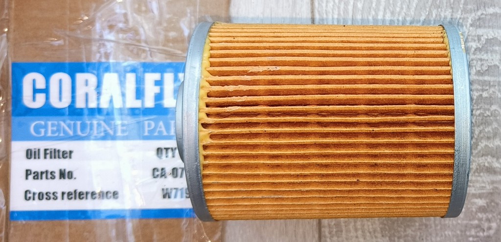

Непропорциональные размеры центральной втулки. Слишком большого диаметра, как будто универсальная туба для фильтров побольше.
Из-за этого очень неглубокие складки бумаги и маленькая площадь фильтрации для такого типоразмера. Например у лидеров площадь до 1850 см2, а тут в 2 раза меньше.
Бумаги 13 грамм это очень мало для такого фильтра.
Центральная туба очень посредственная, есть крупные частицы облоя. Могут отвалиться и улететь. Попробую на видео это продемонстрировать.
Обратный клапан в центре из металла, работает с подклиниваниями, иногда его перекашивает и он не прилегает. А если и прилегает к седлу, все равно видны щели.
Общая оценка 4-
Не рекомендован к покупке
Фильтр на уровне таких изделий как Totachi TC-1020, WEGO W1050530, ANYU AFK772024 но еще похуже, т.к. меньше бумаги, хуже заливка герметиком. Не работающий обратный клапан в центре.
Другие аналоги Аналоги масляных фильтров MANN W719/45 (с втулкой 3/4" на M27х1.5, h=143мм, Ø = 76 мм)

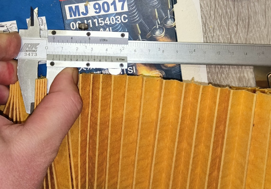

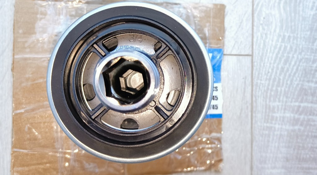

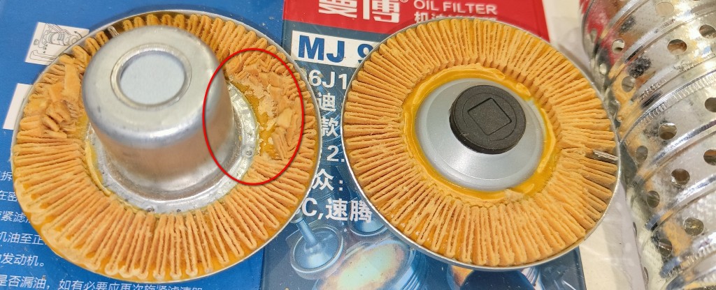

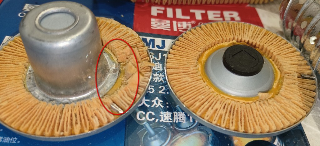

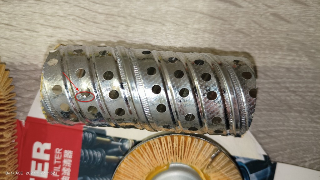

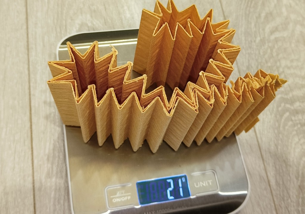

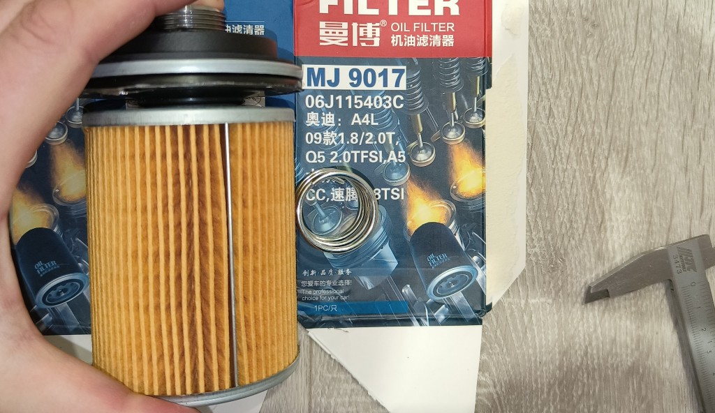

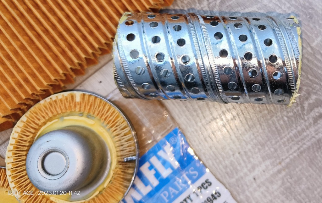

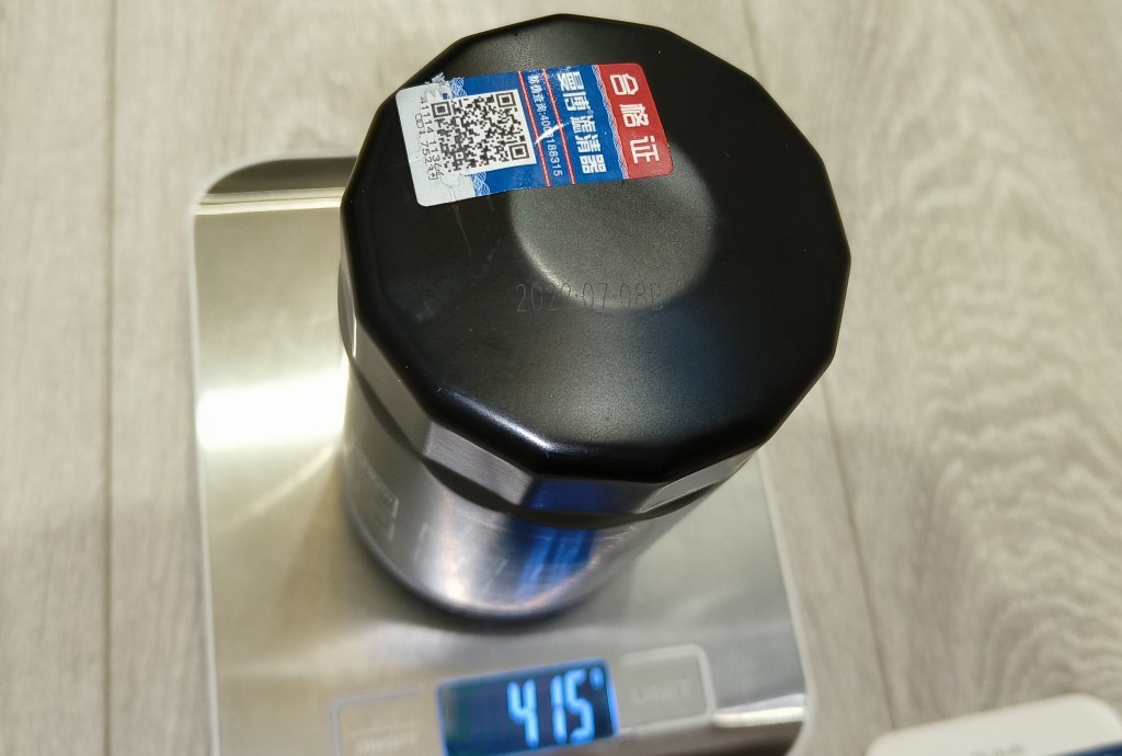

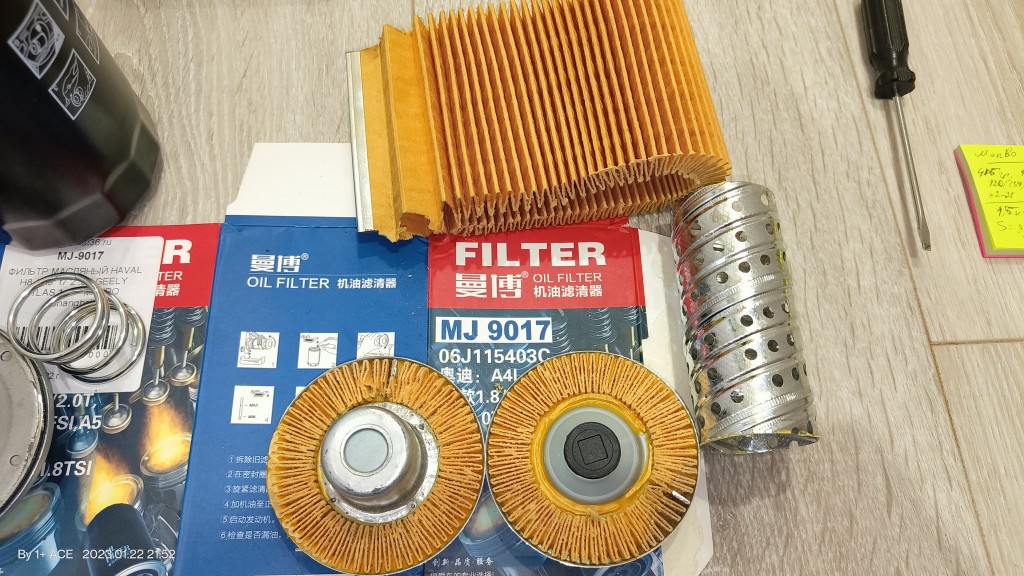

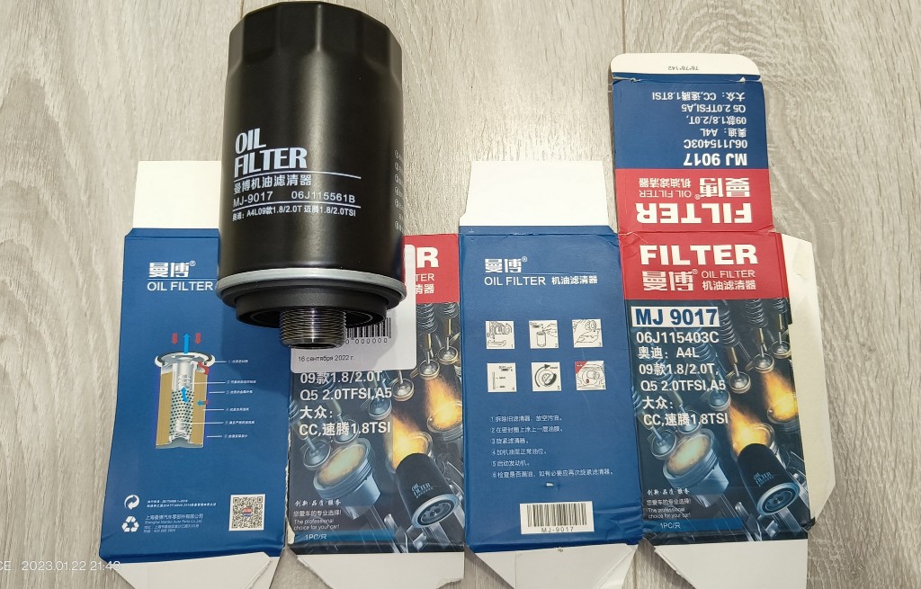

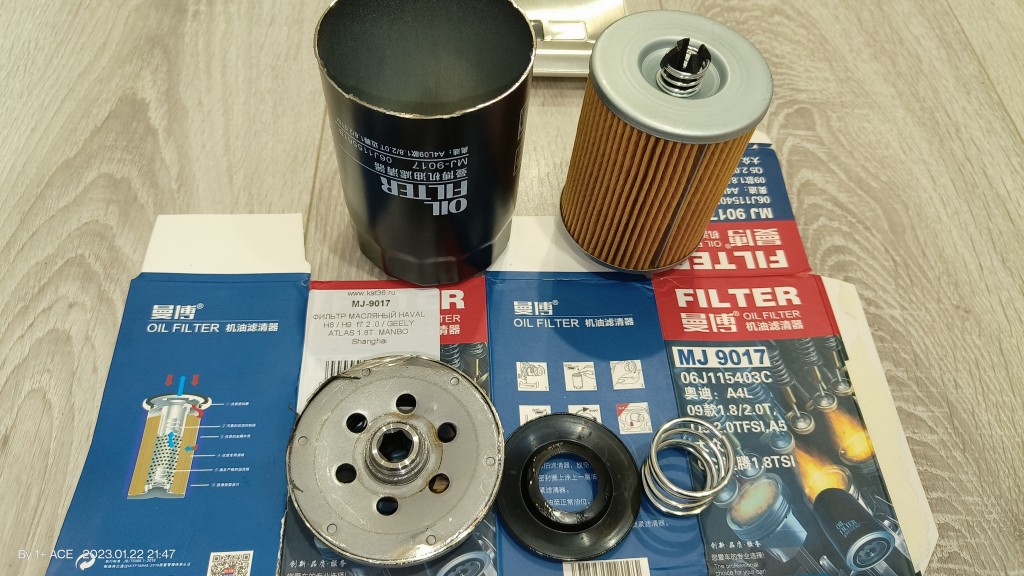

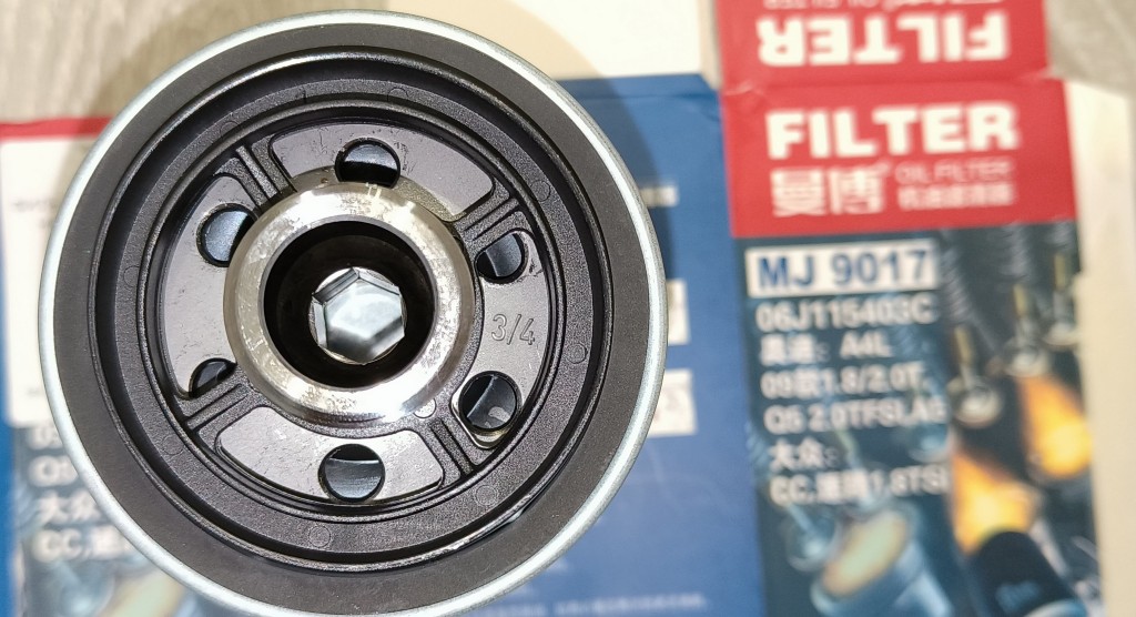

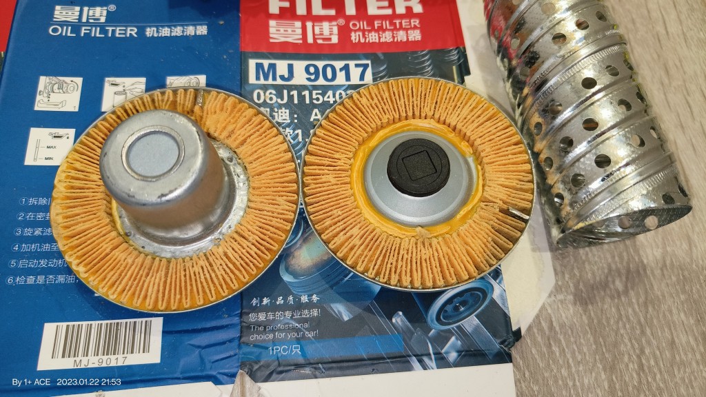

Распил масляного фильтра MANBO MJ-9017
Цена на WB была 577 руб
куплен тут https://www.wildberries.ru/catalog/1373 ... etail.aspx
КитАвтоТранс
Фото в архиве без пережатия https://disk.yandex.ru/d/2RjmVZ2kvyGeLQ
Вес фильтра 415 грамм
Диаметр 76,0 мм
Высота 120 (с втулкой 139 мм)
Уплотнение 62-71 мм
Усилие открытия перепускного клапана 1,5 кг, диаметр седла 1,55 см, давление срабатывания 0,79 атм
Площадь фильтрации 1440 см2, толщина материала 0,44 мм, вес бумаги 21 грамм, плотность 0,331 г/см3

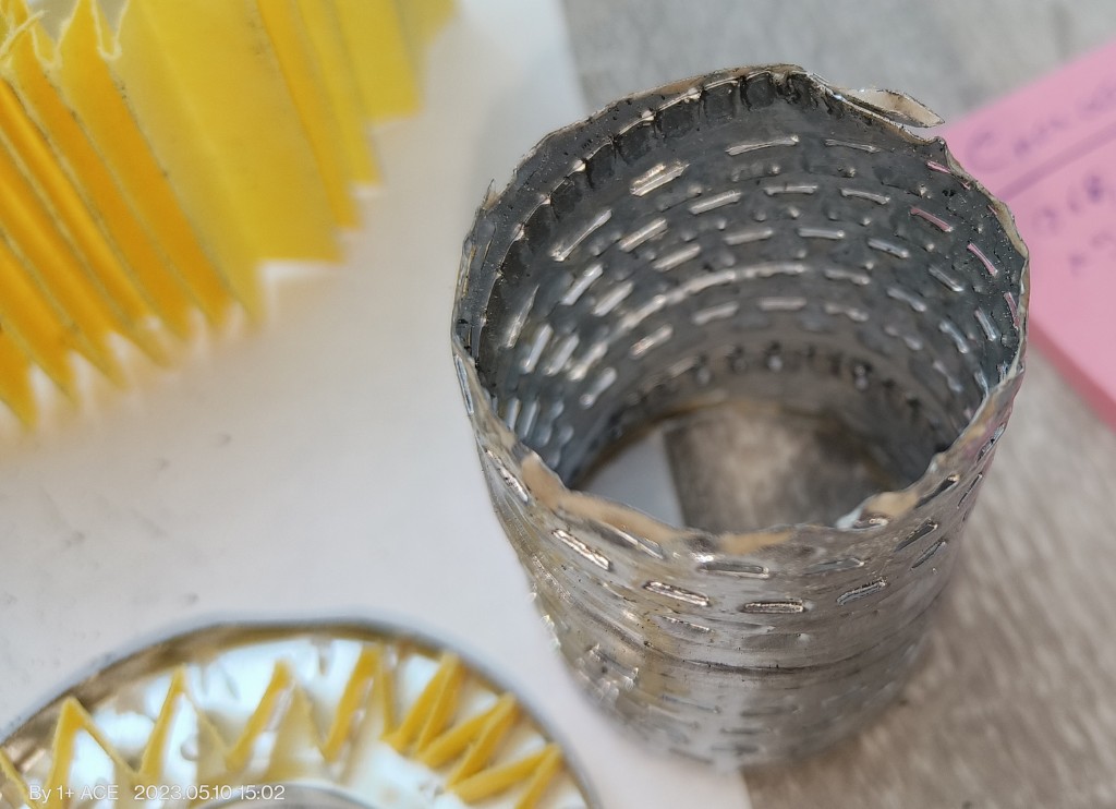

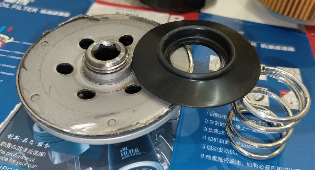

Очень напоминает некоторые элементы Haval 1017100XEC01 Sofima automotive filter (changchun) Co,.LDT Масляный фильтр - Great Wall (Пост Gubkin #101460)
Резьба мехобработки не имеет, есть такие торчащие опасные зазубрины.
На видео попробую оторвать.
Обратный клапана из черного силикона, в -20С не дубеет.
Обратный клапан поджат катушкой в закр. состоянии, пространство для открытия достаточное.
А вот дальше пошла дичь, убирате детей от экрана.
перепускной настроен не верно, 0,79 атм это крайне мало. Вечный переток через клапан обеспечен... хотя там еще есть места для перетока, но о них чуть ниже )
Клапан из пластика, конструкция очень редкая, встречал такую где-то на просторах интернета. Типо "гарпун" но не так все хорошо как у мекафильтра.
Центральная туба с заусенцами, есть неудаленный фрагмент. Смотрите видео, отломаю его онлайн.
Со стороны перепускного клапана с герметиком порядок, а вот с обратной где в центре обратный клапан полный ужас. Там 30% материала просто непроклеено. Бумага висит в воздухе.
Обратный клапан в центре металл по металлу, герметичность не замечена.
Бумага еще куда не шла, из всех ужасных фильтров в ней материала много целых 21 грамм и толщина нормлаьная 0,44 мм
Уровень изделия я думаю оценили. Типичная китайская фабрика.
Общая оценка 2
Не рекомендова к покупке!
Нормальные аналоги фильтра можете подсмотреть в таблице Аналоги масляных фильтров MANN W719/45 (с втулкой 3/4" на M27х1.5, h=143мм, Ø = 76 мм)

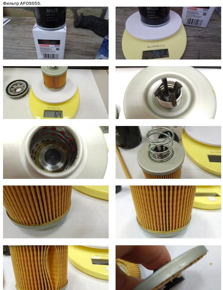

Похоже на Miles на фото... тут правда не 719/45, но есть MILES AFOS068 и это видимо будет MANBO MJ-9017

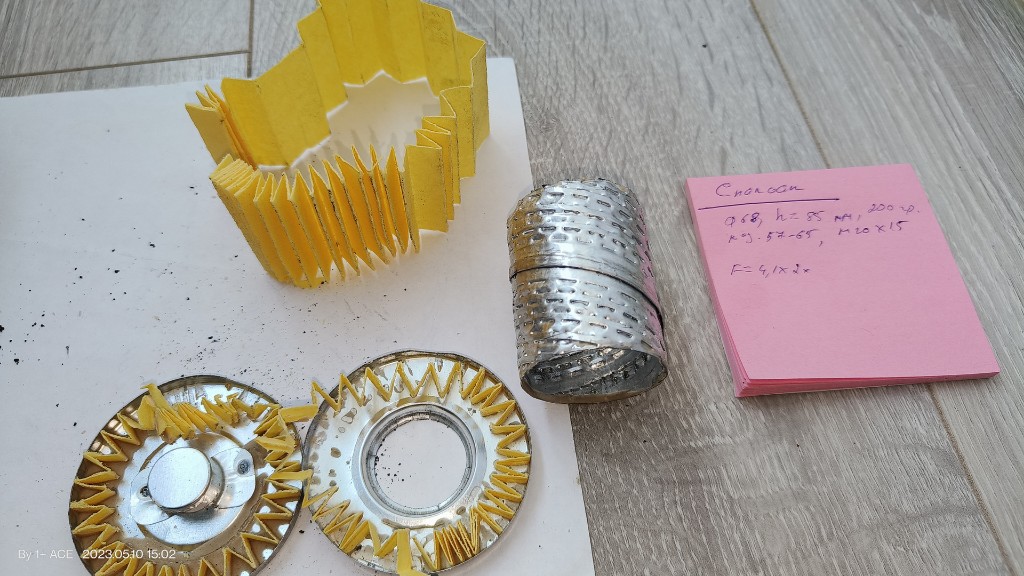

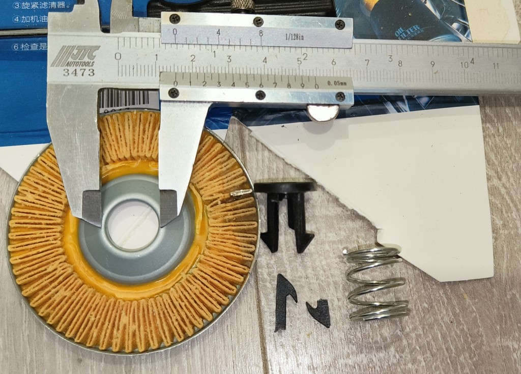

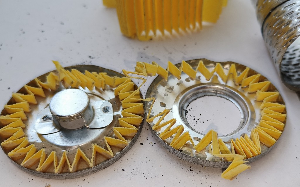

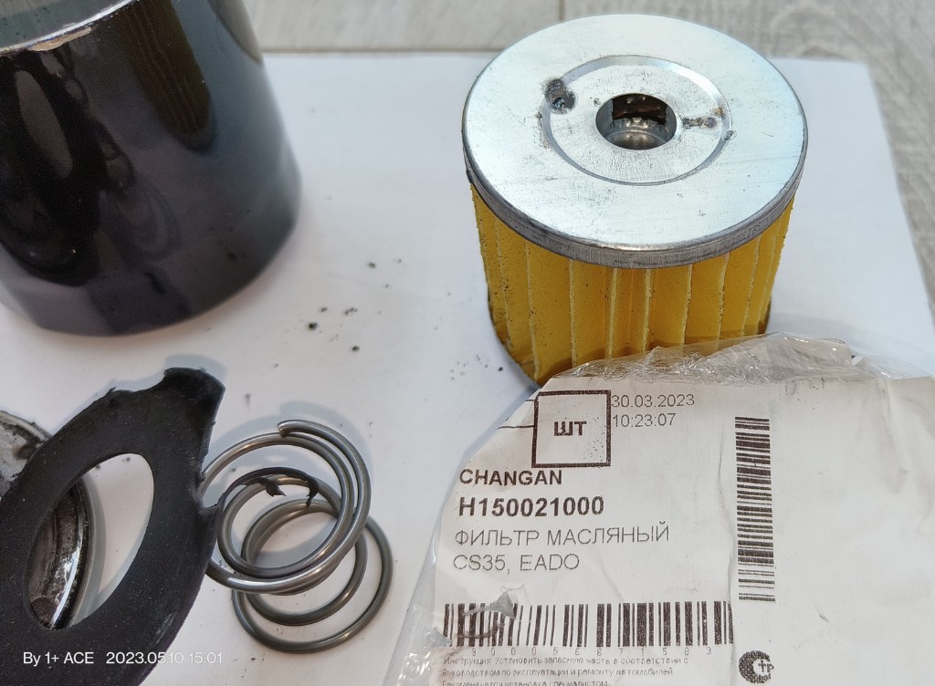

Распил масляного фильтра CHANGAN H15002-1000
ПОДДЕЛКА!
Цена 145 руб
Как выглядит фильтр снаружи - смотрите видео!
Диаметр фильтра 68 мм
Вес фильтра 200 грамм
Высота 85 мм
Резьба М20х1.5
Уплотнение 57-65 мм
Перепускной клапан - просто отверствие. Давление срабатывания 0,0 атм
Площадь фильтрации 221 см2, вес бумаги 2 грамма, толщина 0,24 мм
Обратный клапан - просто резинку от конструкции "грибок" кинули, лишь бы в боковые отверстия было что-то черное. Толку от такого нуль.
А торец резьбы имеет заусенцы меньше чем в фильтре Part One. Бывает же такое.
Перепускной клапан отсутсвует, вместо него просто дырка.
Смысл видимо в том, чтоб покупатель видел седло клапана, а остальное не видно, а значит не нужно ставить
Бумага гумно
Туба гумна
Проклейка отсутсвует
Шов материала отсутствует (как в одном фильтре RAF Filter)
Вот такая она подделка.
Зачем вы покупаете оригинальные фильтры ?
Смотри ниже аналоги в таблице, есть же такие варианты... что вас все тянет на этот оригинал ?
Общая оценка 0
Другие аналоги в таблице Аналоги масляных фильтров MANN W610/2, W610/3, W610/6 (М20х1.5, h=85мм, Ø = 66мм)

ПОДДЕЛКА!
Цена 145 руб
Высота 85 мм
Резьба М20х1.5
Уплотнение 57-65 мм
Бумага гумно
Туба гумна
