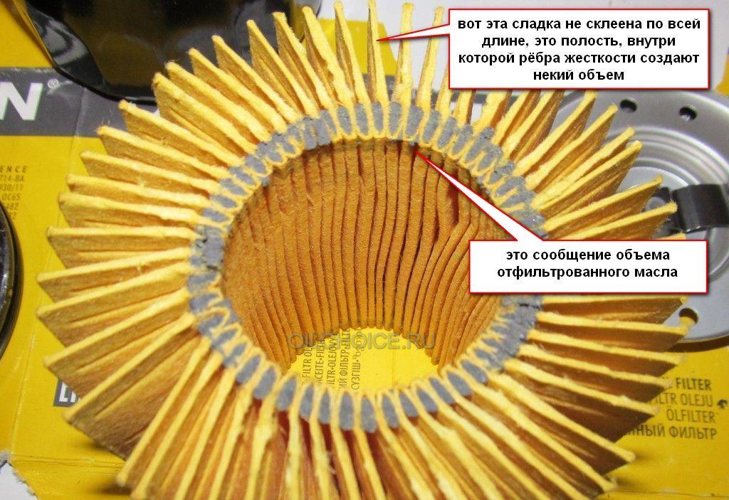

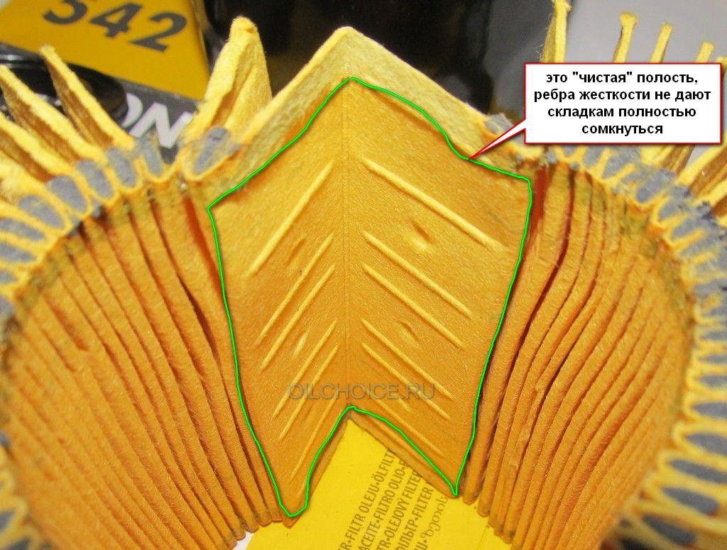

* о площади фильтрации и принципе работы фильтра
Покажу с комментариями на картинках
В общем сама задумка и принцип понятен
В теории да, получаем большую площадь фильтрации при стандартных габаритах
На практике думаю (ну чисто моё имхо [имею мнение хрен оспоришь[) что ребра жесткости маловаты и редки, поэтому будет схлопывание эффективной площади фильтрации, 50% думаю точно будет неактивно
ещё крайне слабое место у фильтра это сочленение обратного клапана и фильтровальной катушки. Слишком маленькие поверхности контакта, слишком мягкие материалы, всё это ненадежно при малейшей деформации.
Почему так не делает лидер фильтростроения типо MANN ?
Думаю поляки сделали что-то фантастичное и революционное, но только на бумаге.
На деле это всё сомнительно и ненадежно.

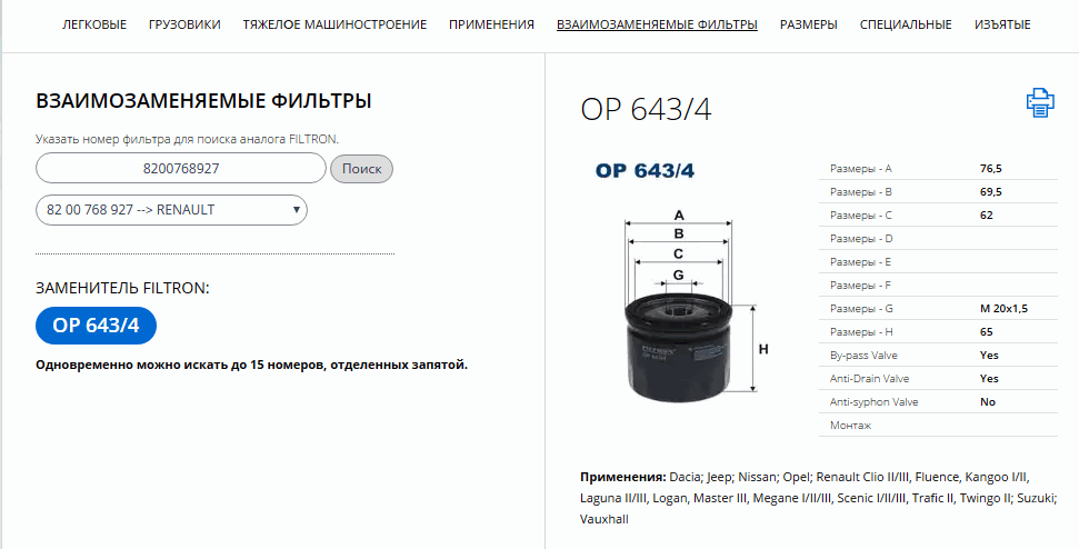

Распил масляного фильтра FILTRON OP643/4
автодок, 234 руб, направление FAS
Применения: Dacia; Jeep; Nissan; Opel; Renault Clio II/III, Fluence, Kangoo I/II, Laguna II/III, Logan, Master III, Megane I/II/III, Scenic I/II/III, Trafic II, Twingo II; Suzuki; Vauxhall
Заменитель оригинала - Renault 8200768927
информация о фильтре с оф.сайта под спойлером
Кросс - MANN W79, Mahle OC727, Purflux LS933, Fram PH9739

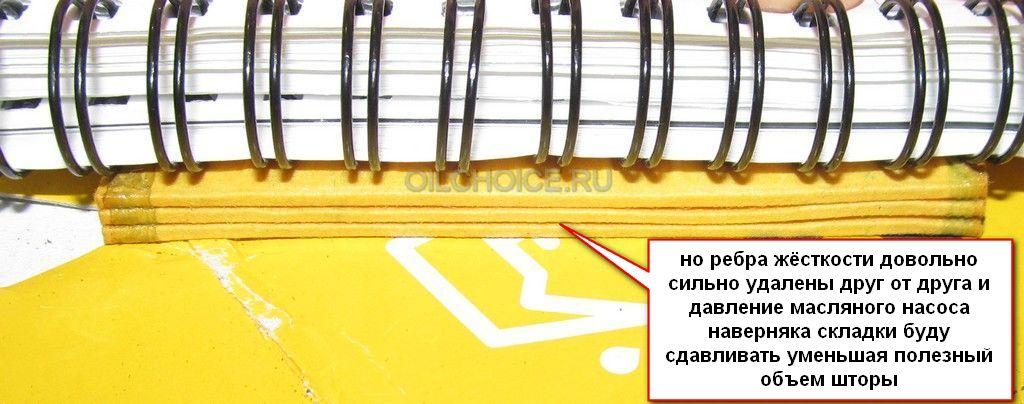

Не все понимают преимущества такой формы складок (и я в том числе)
Катушка нижнему торцу (где перепускной) проклеена хорошо, в верхней части катушка герметизируется обратным клапаном (по вдавливанию бумаги виден натяг 0,5 мм)
Но пружины поджатия катушки как в классических фильтрах нет, поэтому если катушка хотя бы на 1 мм потеряет в высоте, будет перепуск неочищенного масла под обратным клапаном
Центральная туба и резьба сделаны идеально
Такому бы фильтру силиконовый обратный и укладку как в Мекафильтр - был бы аналог МАННа, Нитто или Пурфлекса
А пока это непонятные простому народу польские технологии
На последней фотографии можно видеть как плотно складываются шторы катушки при сжатии
Причина - слабая гофрированность материала
т.е. из 791 см2 материала ещё хорошо если там будет 50% работать (я бы дал цифру вообще 5-10%)

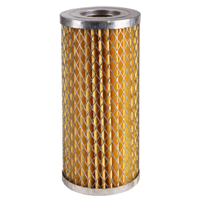

Распил масляного фильтра (картриджа) Filtron OM614
емекс, 94 руб, направление SLO7
Применение: Timberjack 100; Moskvitch 412, 427,434,1500; Vołga (Gaz) Gaz 21/24, Gazelle (2705/3302/3321/3512)
Другие аналоги: MANN H727/4, Mahle OX12, Purflux L107, Fram CH945PL
Диаметр фильтра 70 мм, внутренного отверстия 33,8 мм (на сайте указано, что 33,0 мм)
Высота фильтра 156 мм (на сайте указано 155 мм)
Площадь фильтрации 2288 см2
Толщина материала 0,25 мм
Внешне изделие качественное
Особенно двойной шов белой ниткой
Смысл внешней облицовки бумагой не очень понятен
Кто знает - напишите
Центральная туба типичная фильтроновская, поэтому точно не подделка (были такие мысли из-за кривой надписи Filtron на торце фильтра, но видимо так и должно быть)
Материал тонкий, но рвётся обычно, не так что очень легко прям
На фото материала видно что тонкость отсева низкая у фильтра
Так и должно быть при такой толщине, иначе бумагу порвёт.
Проклейка герметиком отличная
Нет соплей, пробелов
Очень прочный, вырвать с него центральную тубу проблематично (как у Мисфат/мекафильтр)
Общая оценка 4
Хотелось бы наверное более плотный и толстый материал
