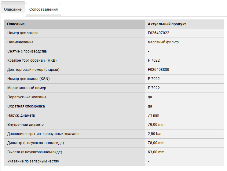

Распил масляного фильтра BOSCH F026407022 (P7022)
автодок, 191 руб, направление STK
применимость
Диаметр фильтра 76 мм, высота 65 мм
Диаметр уплотенения 61-71 мм
Резьба M20x1.5
Диаметр перепускного клапана 1,5 см, усилие срабатывания 4,8 кг, давление открытия 2,71 атм
Площадь фильтрации 825 см2, толщина материала 0,35 мм
Обратный клапан конструкции "грибок"
Резьба сделана очень качественно
Катушка проклеена превосходно
центральная туба без заусенцев
перепускной клапан сделан из резины, оторвать седло плоскогубцами не получилось
давление его срабатывания на уровне аналогов для данного двигателя и почти совпадает с заявленными 2,5 атм по каталогу
http://www.bosch-automotive-catalog.com ... F026407022
Общая оценка 5
рекомендован к покупке
Наверное уже догадались, что это перемаркированный MECAFILTER ELH4392
Бош стоит 191 руб, мекафильтр 194 руб
похвально, не стали навариваться на своём немецком бренде )
