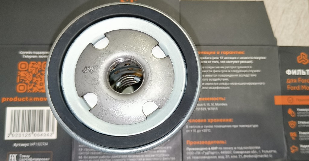

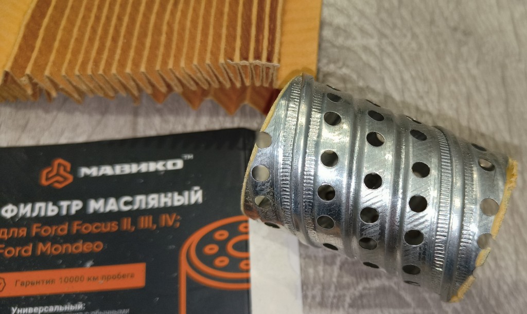

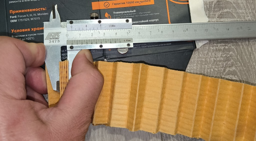

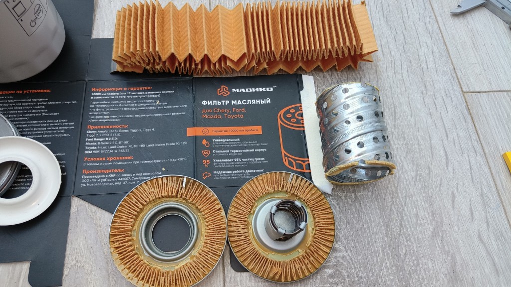

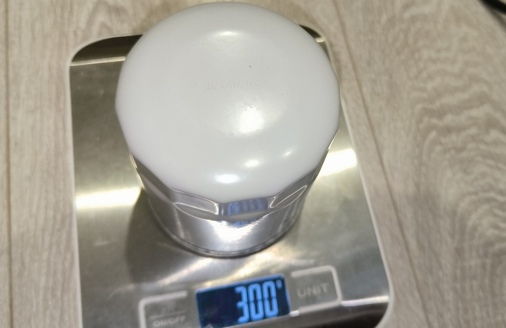

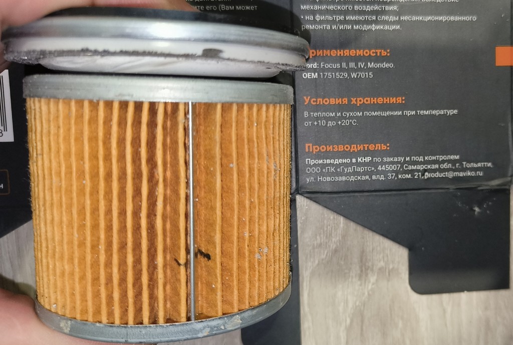

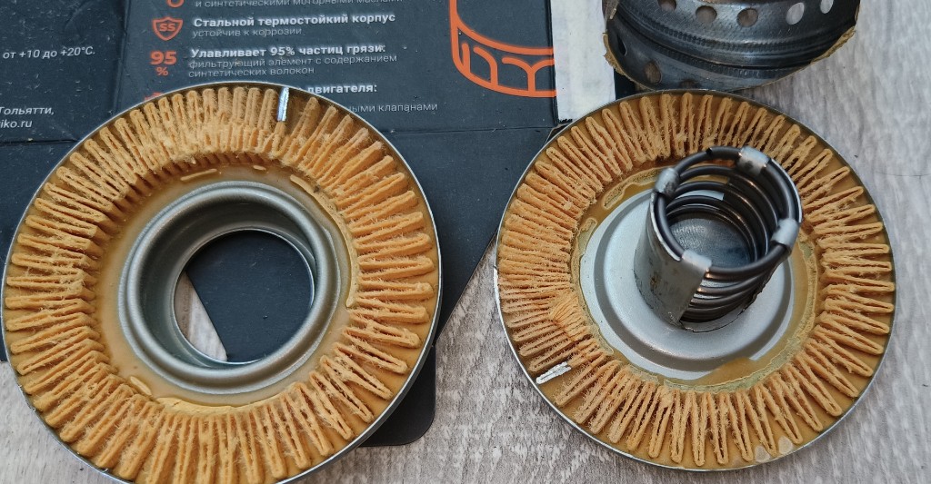

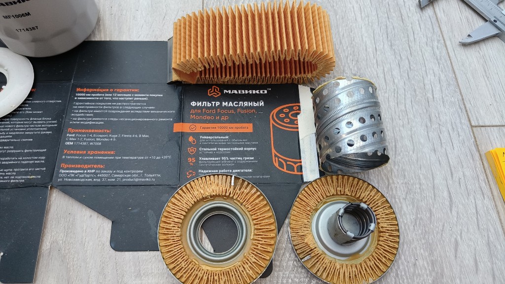

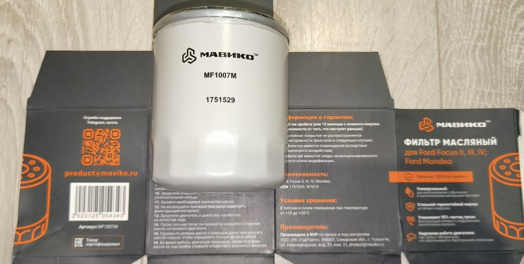

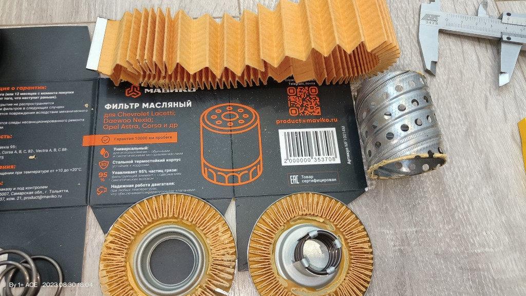

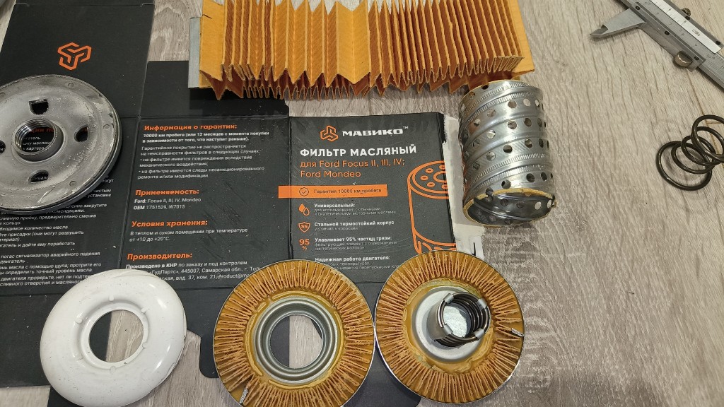

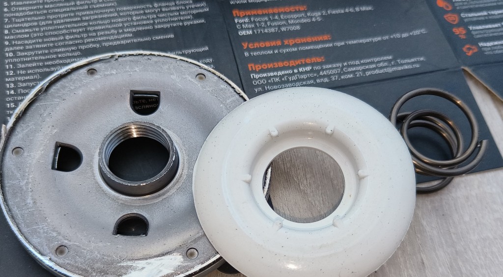

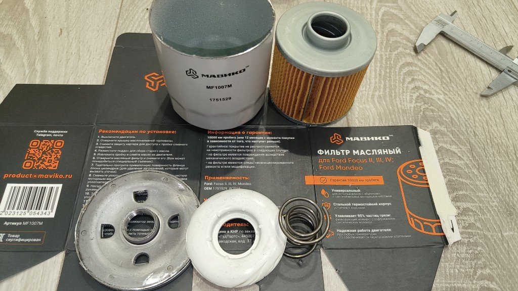

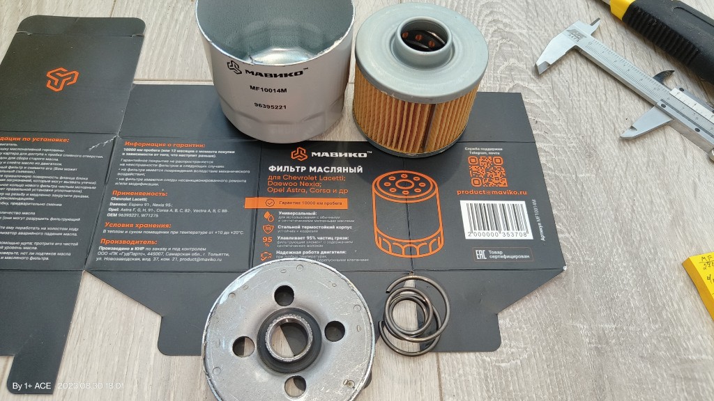

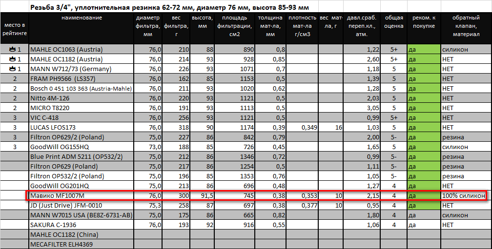

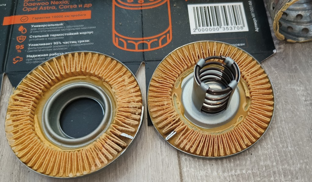

Распил масляного фильтра Мавико MF1007M
Применимость FORD 1751529 или MANN W7015

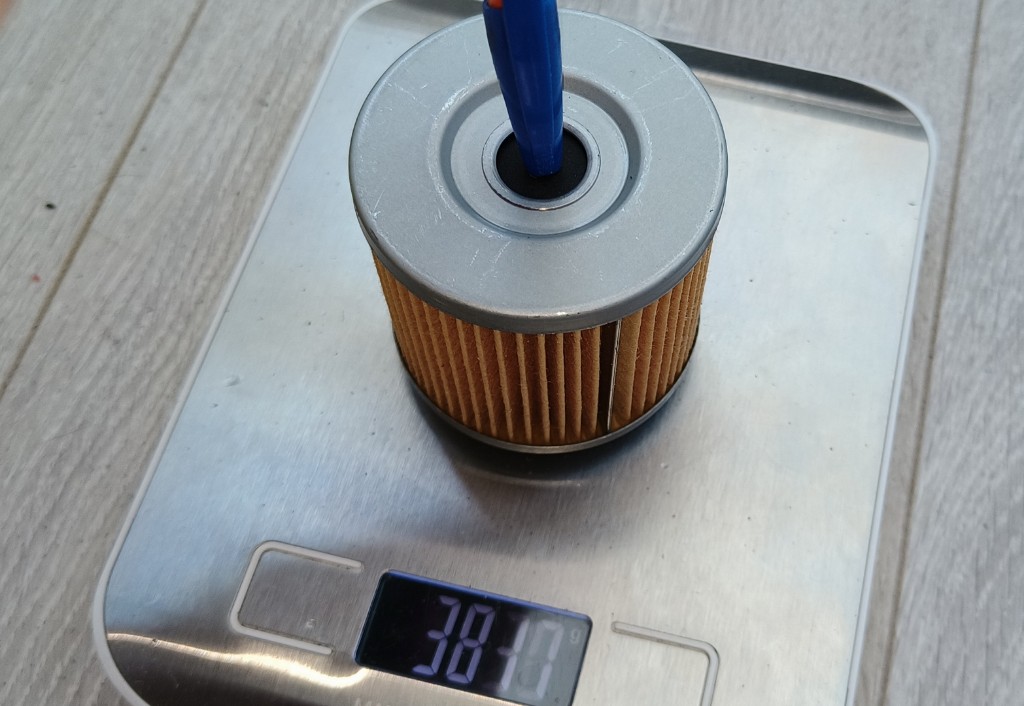

Вес фильтра 300 грамм
Диаметр 76,0 мм
Высота 91,5 мм
Уплотнение 62-71 мм
Резьба 3/4"
Усилие открытия перепускного клапана 3,8 кг, диаметр клапана 1,5 см, давление срабатывания 2,15 атм

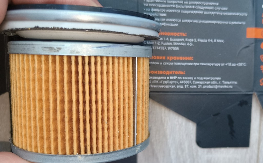

Площадь фильтрации 745 см2, толщина бумаги 0,38 мм, вес бумаги 10 грамм, плотность 0,353 г/см3

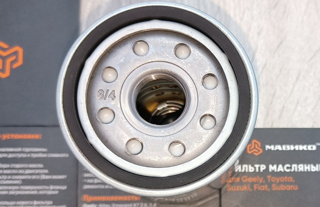

Резьба на фильтре выполнена отлично и профиль и торец.
Обратный клапан 100% силикон, поджат катушкой в закрытом состоянии, преднатяг порядка 2 мм. Есть пространство для открытия клапана.
Очень неплохо сделан узел в целом, герметичность должна быть на высоте.
По сути этот тот же самый Мавико MF10011M только чуть выше и бумаги +10% соответственно.
Так что имейте ввиду владельцы ФОРДОВ, можно смело перейти на более популярный аналог MANN W712/83 и его аналоги Аналоги масляных фильтров MANN W712/83 и W712/95 (3/4", h=75-90 мм, Ø = 76 мм)
перепускной клапан из резины, поджат пружиной через шайбу.
все сделано отлично, видимо этот перепускной однотипный клапан с одной и той же настройкой вообще во всех фильтрах МАВИКО используется :)

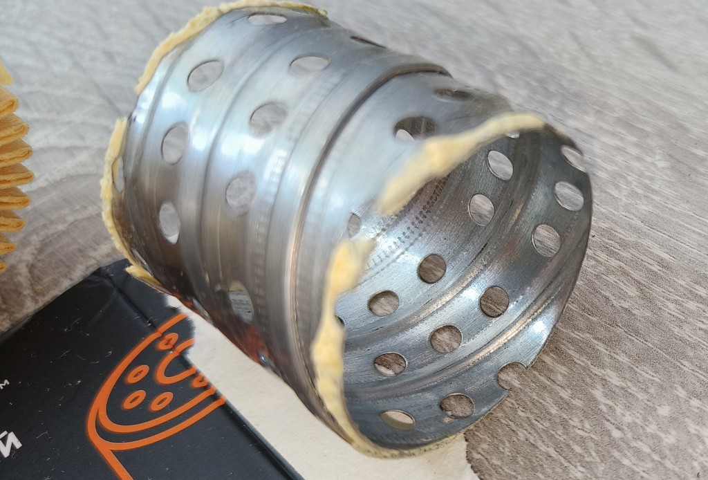

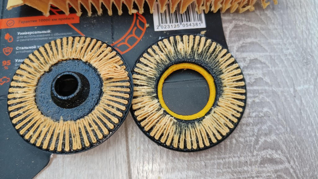

Центральная туба обычная, вопросов к ней нет.
Заливка герметиком отличная, непроклея или соплей нет.
Бумаги по весу и площади немного, у конкруентов из списка ТОП там на 50% больше под 1100 см2 и 15 грамм и выше.
Сама бумага средняя по толщине и тактильно качественная.
Такая практически во всех фильтрах МАВИКО используется.
Общая оценка 4+
Рекомендован. Просто крепкий середнячок.
Другие аналоги Аналоги масляных фильтров MANN W7015 (3/4", h=85-93мм, Ø = 76мм) на двигатели Ford/Mazda
Или тут MANN W712/83 Аналоги масляных фильтров MANN W712/83 и W712/95 (3/4", h=75-90 мм, Ø = 76 мм)

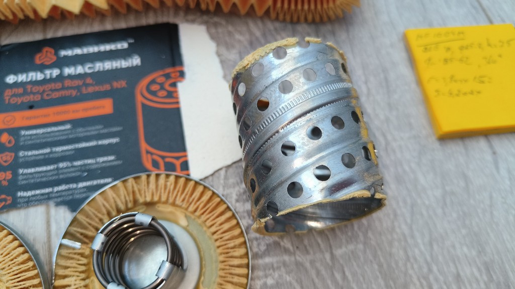

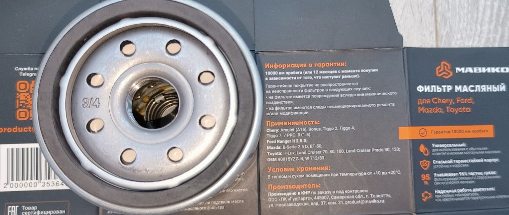

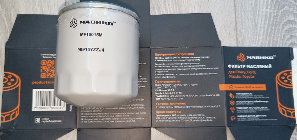

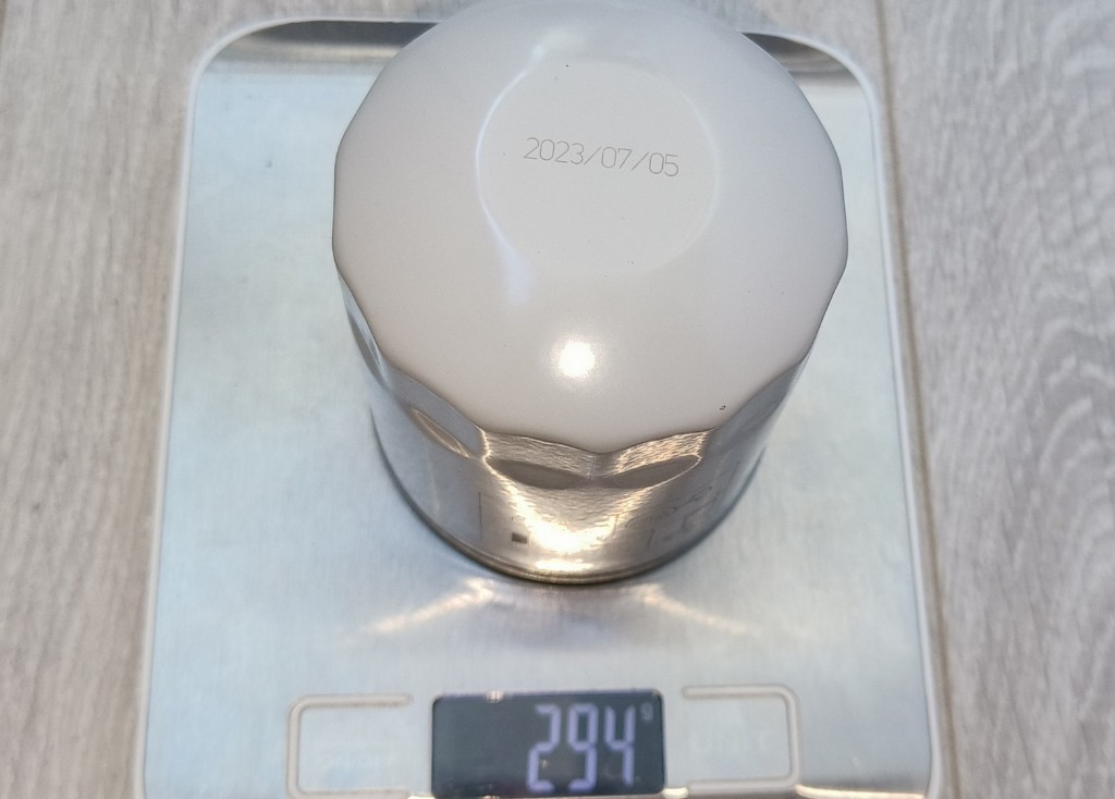

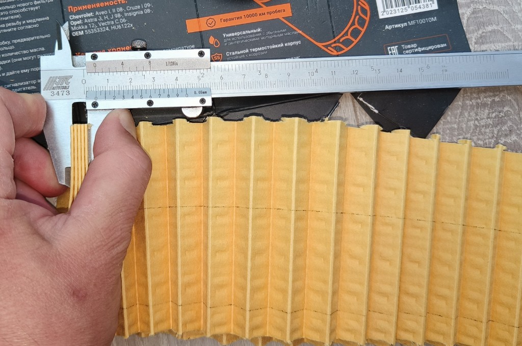

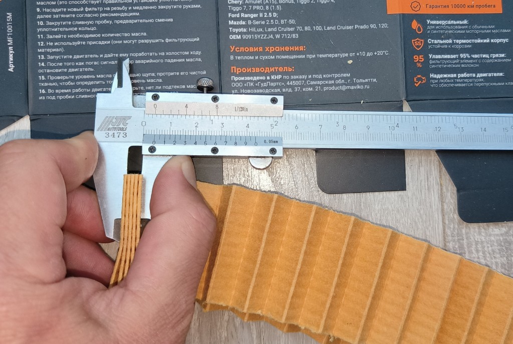

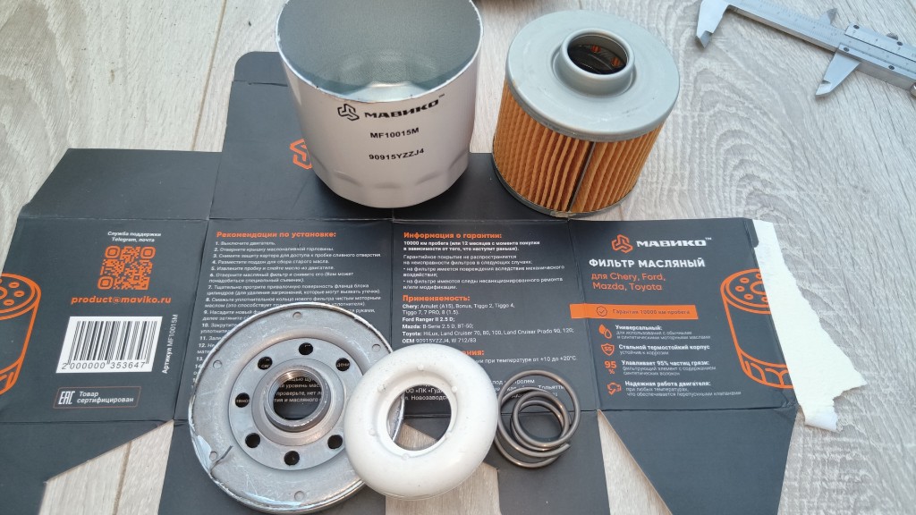

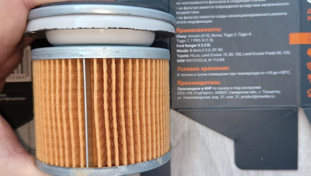

Распил масляного фильтра Мавико MF10015M
Применимость - Toyota 90915-YZZJ4 и MANN W712/83
Вес фильтра 294 грамма
Диаметр 74,4 мм
Высота 85 мм
Уплотнение 60-69 мм
Резьба 3/4"
Усилие открытия перепускного клапана 3,6 кг, диаметр седла 1,5 см, давление срабатывания 2,04 атм
Площадь фильтрации 671 см2, толщина бумаги 0,40 мм, вес бумаги 10 грамм, плотность 0,373 г/см3
А у Toyota 90915-YZZJ4 разве не 100 мм высота фильтра должна быть как заявлено на корпусе MF10015M ?
Почему тут 85 мм...
Ну да ладно.
Резьба как обычно отличная, вопросов нет.

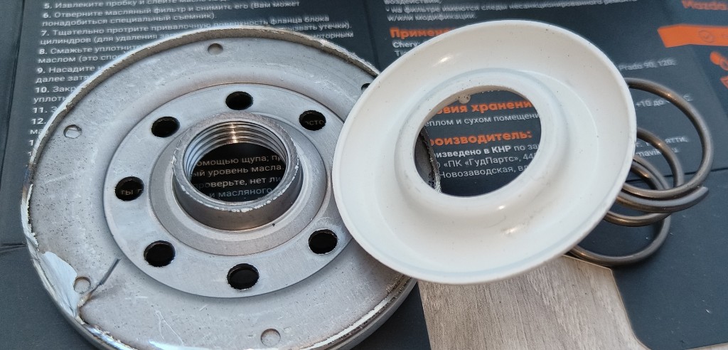

Обратный клапан чуть иной, тот же 100% силикон, но более чашкой сделан, чтобы достать до более отдаленного седла и это не очень получилось.
Преднатяга на закрытие нет, просто касание едва заметное.
Есть сомнения в герметичности. Покажу на видео!
Перепускной клапан типичный для МАВИКО - везде 2,05-2,15 атм во всех аналогах ))

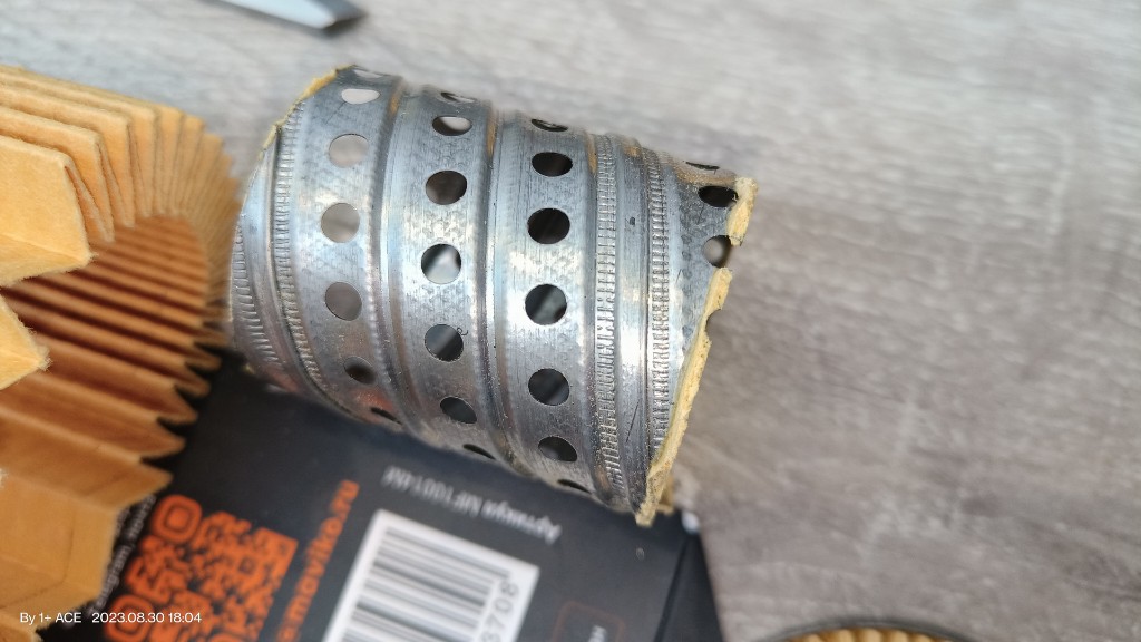

Центральная туба обычная, опасных элементов нет.
Заливка герметиком хорошая, непроклея нет.
Бумага самая что ни есть средняя по толщине и тактильно хорошего качества
По сути применимость как у MANN W712/83 и его копии Мавико MF10011M
А есть еще и Мавико MF1007M по сути тоже самое, но для форда (MANN W7015)
Можно сказать, что это все одно и тоже плюс минус:
MF10015M = MF10011M = MF1007M. Разница только в высоте на 85-80-91 мм сооотв :)
только у MF10015M хуже всего сделан обратный клапан, возможна негерметичность.
Общая оценка 4
Смысл покупать данный типоразмер нет, возможна негерметичость обратного клапана.
лучше обратить внимание на MF1007M или MF10011M
Другие аналоги в таблице Аналоги масляных фильтров MANN W712/83 и W712/95 (3/4", h=75-90 мм, Ø = 76 мм)

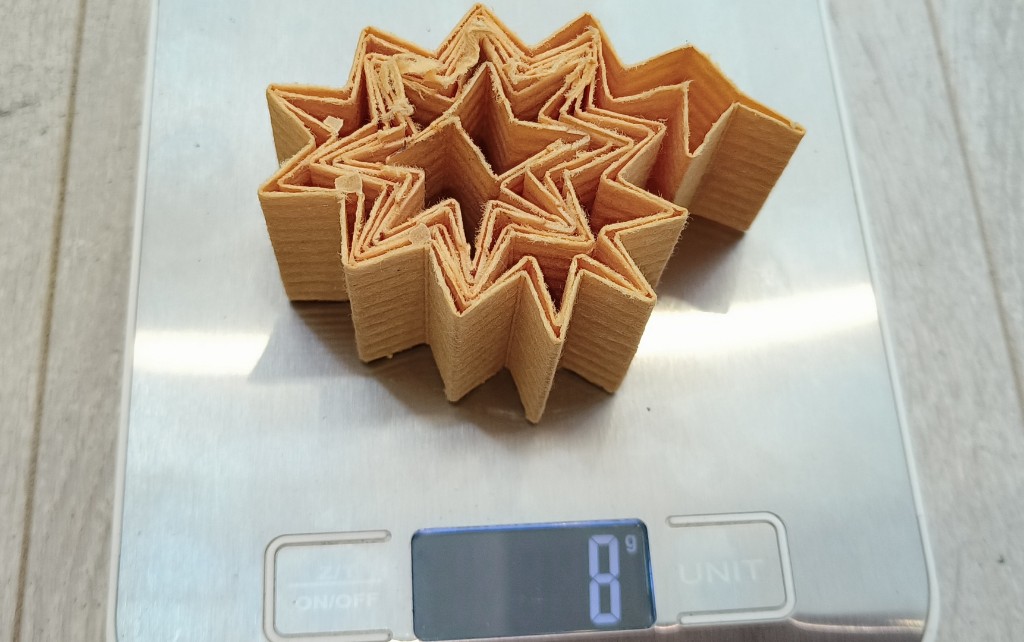

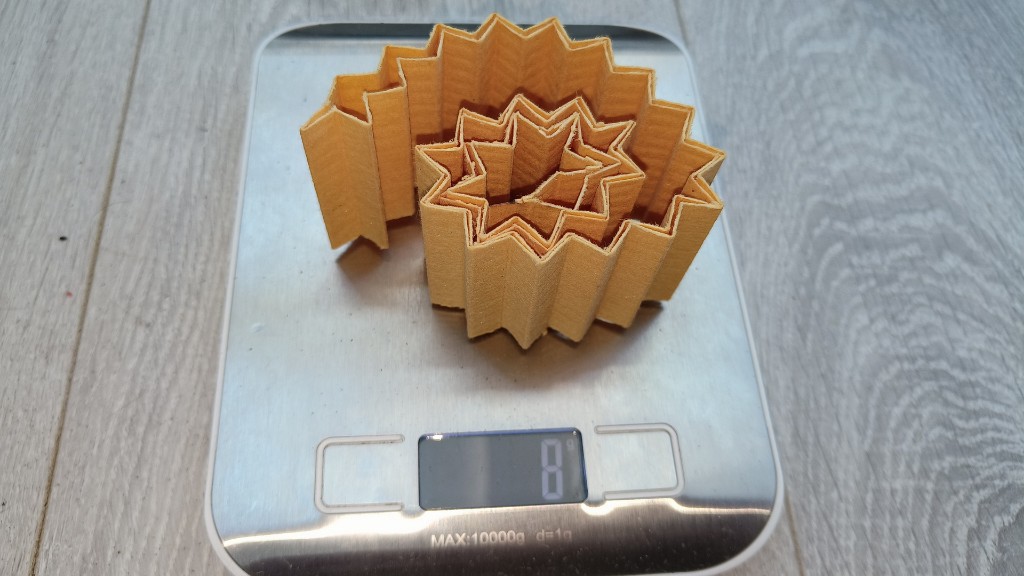

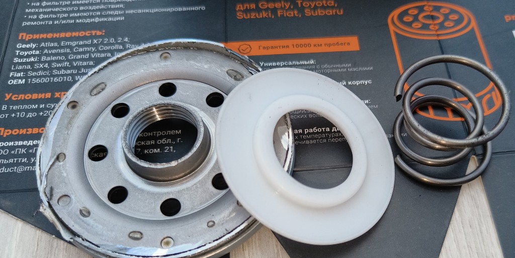

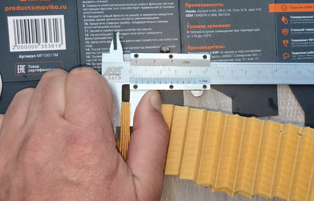

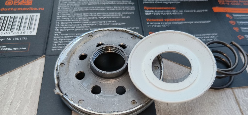

Распил масляного фильтра Мавико MF10017M
Применимость - HONDA 15400-PLC-004 и MANN W610/6
Вес фильтра 231 грамм
Диаметр 65,8 мм
Высота 85 мм
Уплотнение 55-62 мм
Резьба М20х1.5
Глубина посадки резьбы 11,0 мм (от уплотнения до первого витка резьбы)
Усилие открытия перепускного калпана 3,8 кг, диаметр седла 1,5 см, давление срабатывания 2,15 атм
Площадь фильтрации 537 см2, толщина материала 0,39 мм, вес бумаги 8 грамм, плотность 0,382 г/см3
Резьба выполнена отлично!
Обратный клапан из 100% силикона, поджат катушкой в закрытом состоянии.
Преднатяг на закрытие минимальный еле уловимый, наверное около 0,5 мм.
Покажу в видео. Пространство для открытия большое.
Перепускной клапан из резины, поджат пружиной через стальную шайбу.
Давление срабатывания 2,15 атм (как и во всех других МАВИКО)
Но диаметр ее конечно для фильтра 65 мм великоват, это туба от фильтров 76 мм диаметром. Соответство складки бумаги оочень небольшие и отсюда мизерная площадь фильтрации.
Заливка герметиком отличная.
Бумага типичная средней толщины, такая же во всех фильтрах МАВИКО применяется.
Других вариаций нет.
Фильтр копия Мавико MF10012M Масляные фильтры - Мавико (Пост Gubkin #108421)
. Все параметры теже самые!
Там только диаметр сделали под МАНН 610/3 равный 68 мм.
Общая оценка 4
Главный минус фильтра - туба от типоразмера корпуса диаметром 76 мм, отсюда посредственная площадь фильтрации и небольшой вес бумаги.
Другие аналоги в таблице Аналоги масляных фильтров MANN W610/2, W610/3, W610/6 (М20х1.5, h=85мм, Ø = 66мм)

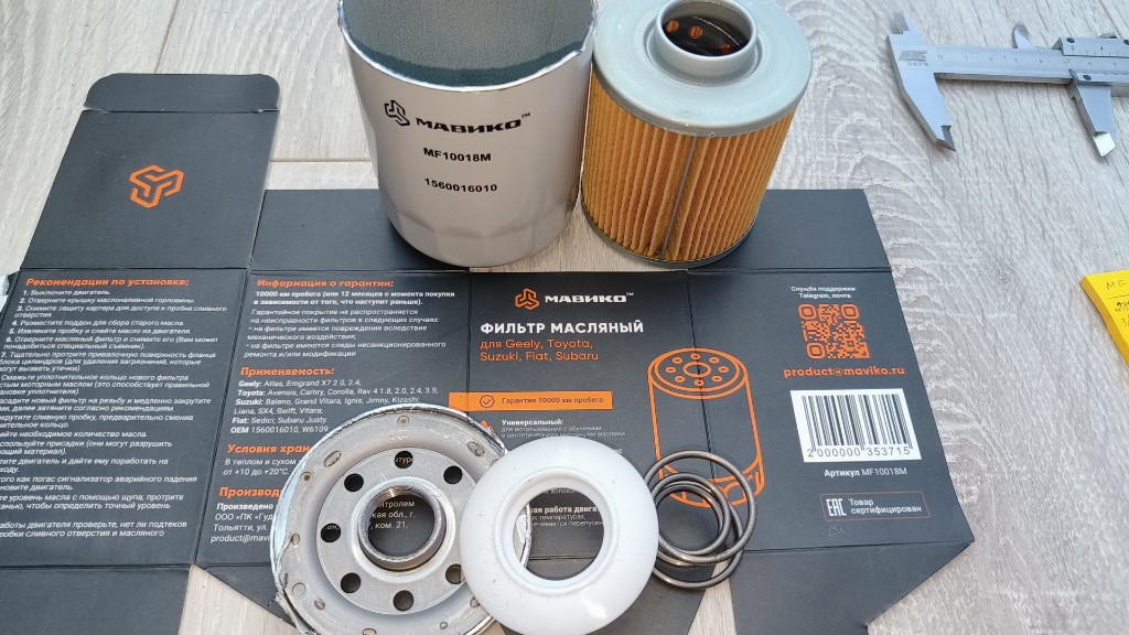

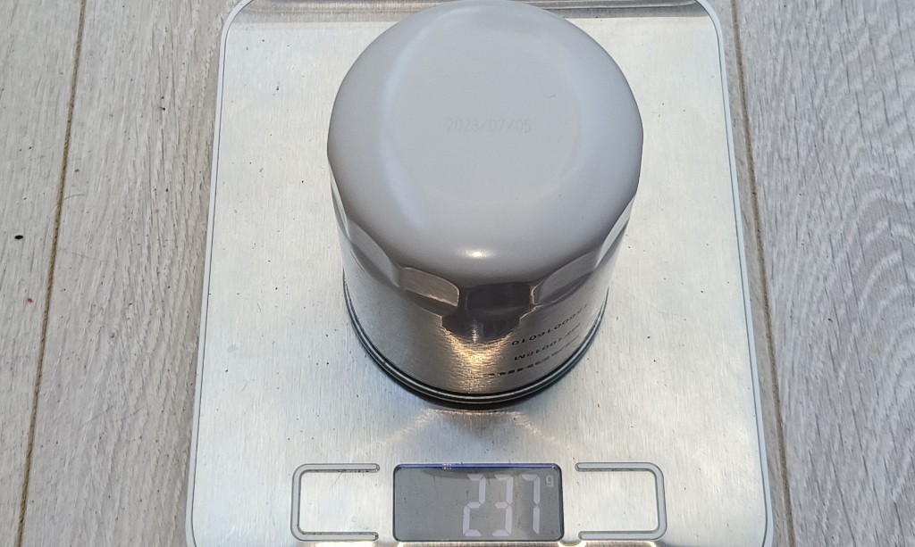

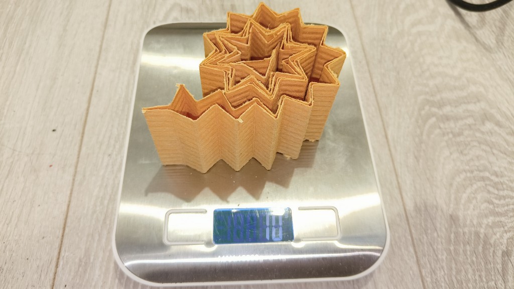

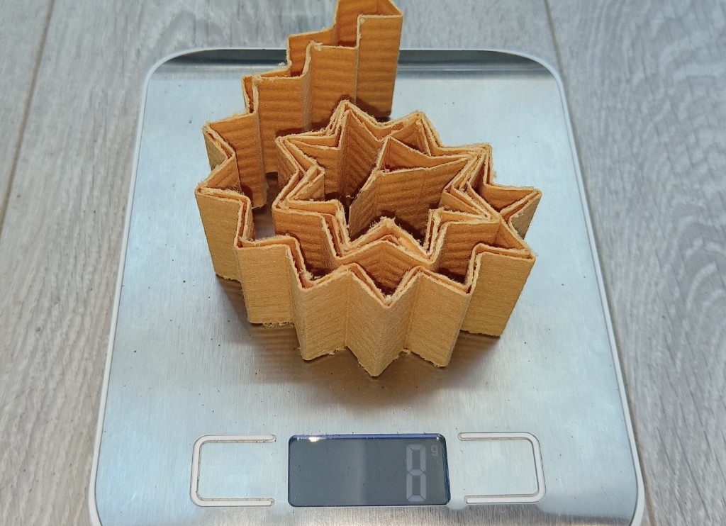

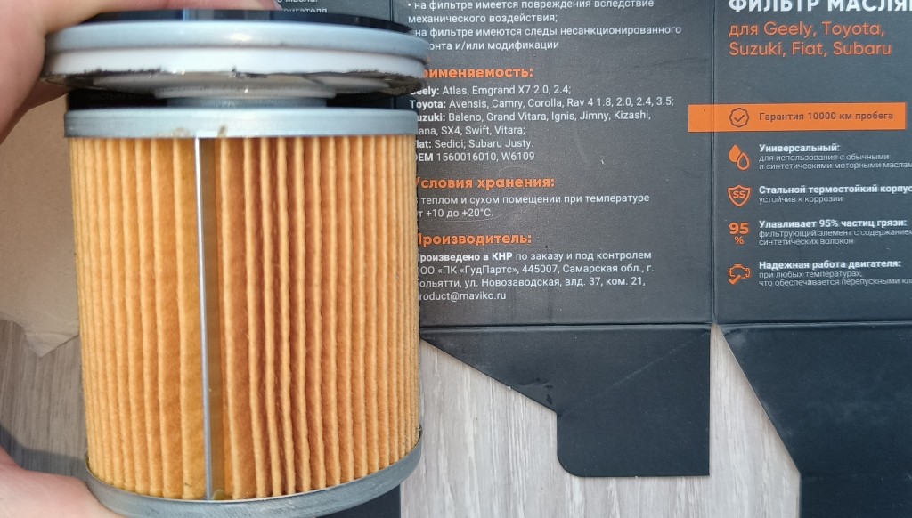

Распил масляного фильтра Мавико MF10018M
Применимость - Toyota 15600-16010 и MANN W610/9
Это очень популярный азиатский типоразмер VIC C-113
Вес фильтра 237 грамм
Диаметр 65,8 мм
Высота 90 мм
Уплотнение 55-62 мм
Резьба 3/4"
Усилие открытия перепускного клапана 3,7 кг, диаметр седла 1,5 см, давление срабатывания 2,09 атм
Площадь фильтрации 593 см2, толщина бумаги 0,40 мм, вес бумаги 8 грамм, плотность 0,337 г/см3
Обратный клапан 100% силикон, поджат катушкой в закрытом состоянии порядка 1 мм преднатяга.
Перепускной клапан типичный для МАВИКО с давлением перепуска 2,09 атм (как и везде у них)

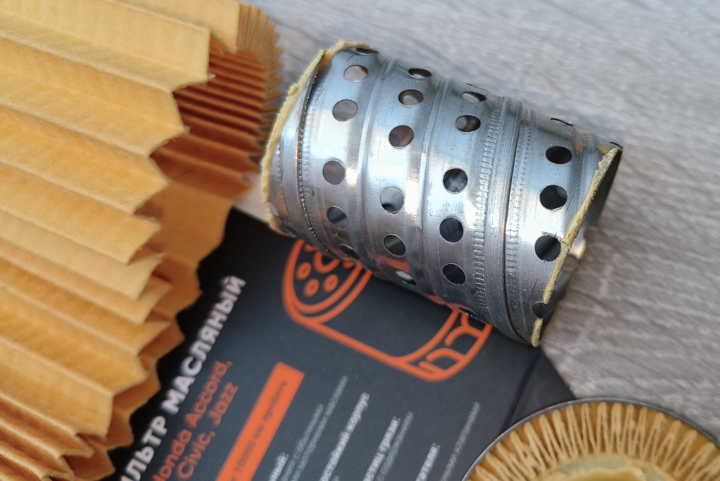

Центральная туба по диаметру большая от фильтра 76 мм диаметром и поэтому складки бумаги неглубокие.
Отюда небольшая площадь фильтрации и вес бумаги.
Сама туба хорошего качества, опасных элементов нет.
Бумага обычная типичная средней толщины в 0,40 мм.
Если сравнивать с другими фильтрами типо PART-ONE 1OF002 или MOBILAND 802003180
то Мавико MF10018M смотрится просто молодцом - больше бумаги и по площади и по весу.
Фильтр на уровне SAKURA C-1113 Маслянные фильтры SAKURA (Пост Gubkin #106045)
И прочих
Filtron OP621 (Poland)
PARTS MALL PBF015
Stellox 20-50217-SX
MISFAT Z251
BLUE PRINT ADT32109
BOSCH 0 986 452 028 (ЮАР)
Общая оценка 5-
Рекомендован. Между прочим даже 3-ее место среди аналогов.
Другие аналоги в таблице Аналоги масляных фильтров MANN W68/3 до W610/9 (3/4", h=75-90 мм, Ø = 66 мм). Аналоги C-110/113

Gubkin писал(а): 23 окт 2023, 12:52 типоразмер VIC C-100
С-113
Gubkin писал(а): 23 окт 2023, 12:52 Мавико MF10018M смотрится просто молодцом
Действительно! Особенно если сравнить с FRAM PH4967 ;)
До BluePrint ADT32109, по-моему, не дотягивает, но уж точно не хуже вездесущей продукции Patron!
Но! У реально крутых фильтров такого типоразмера (оригинал, VIC, JS Asakashi, Mecafilter) бумаги почти в два раза больше.

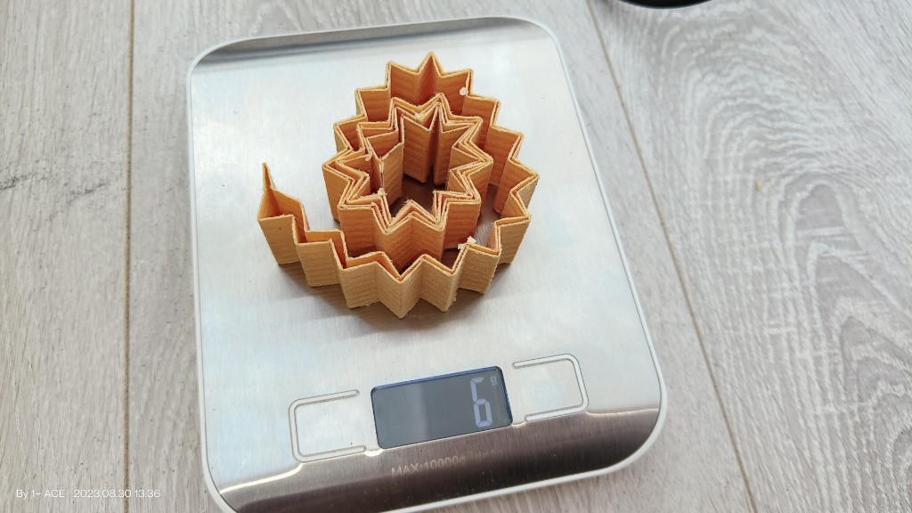

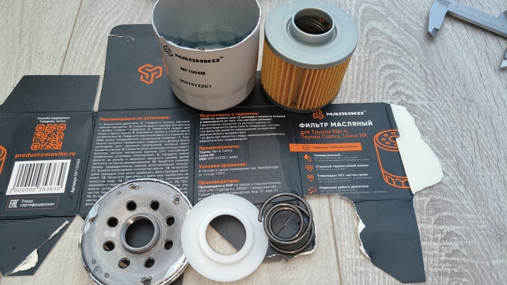

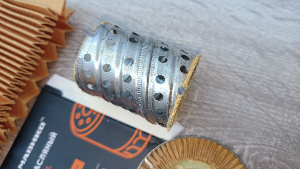

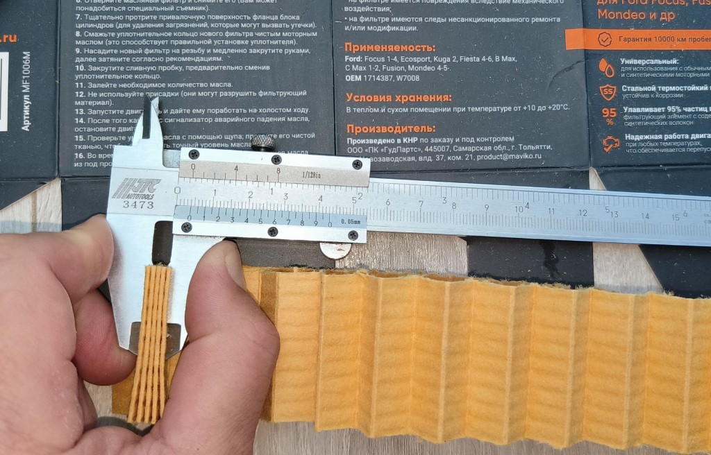

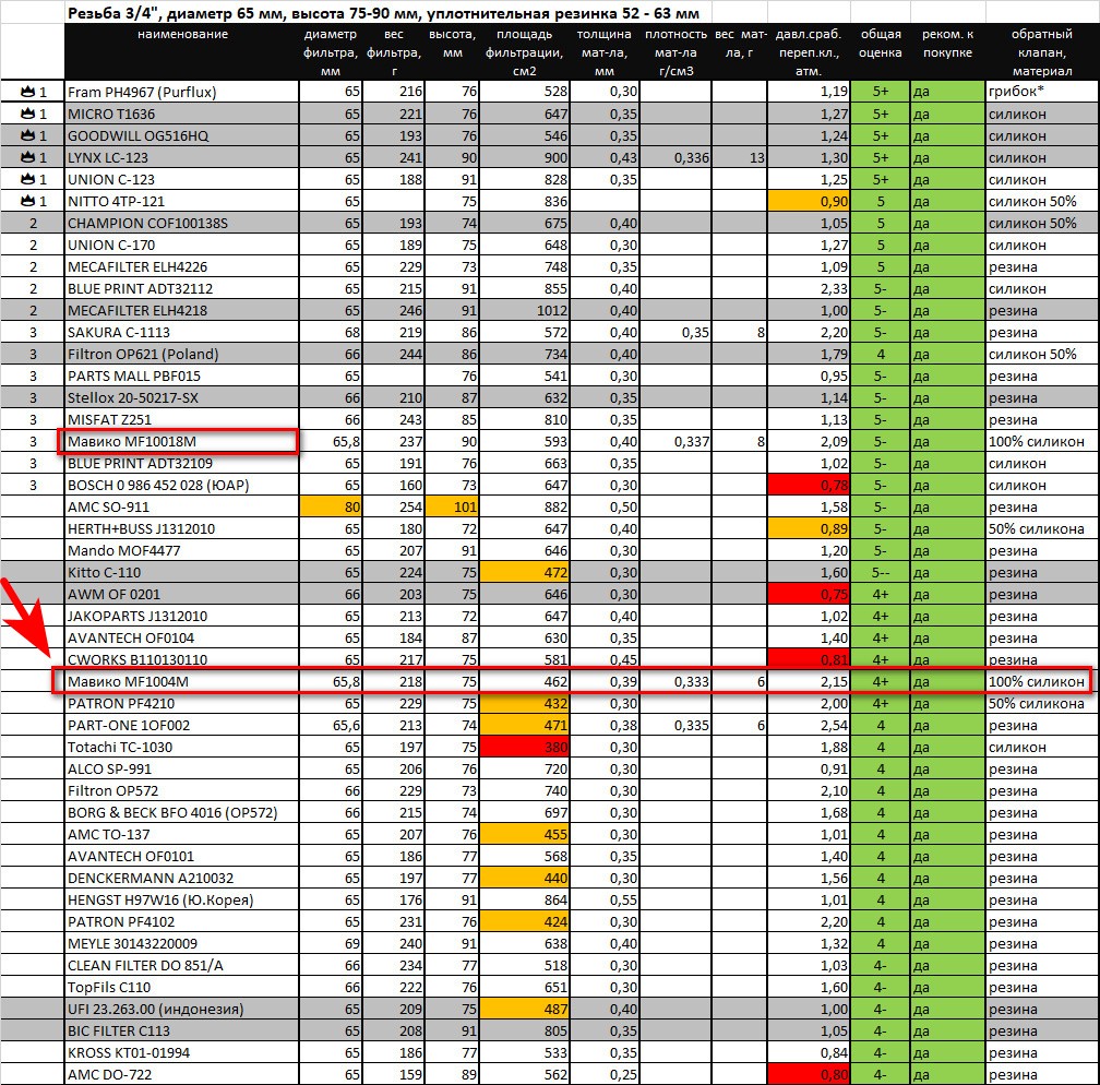

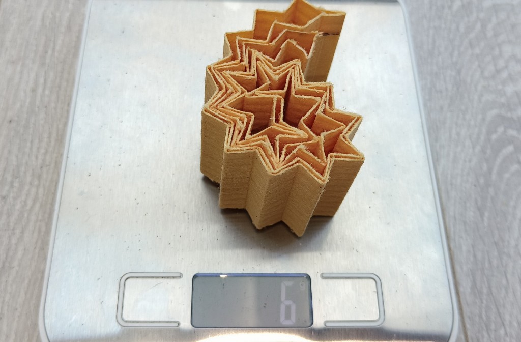

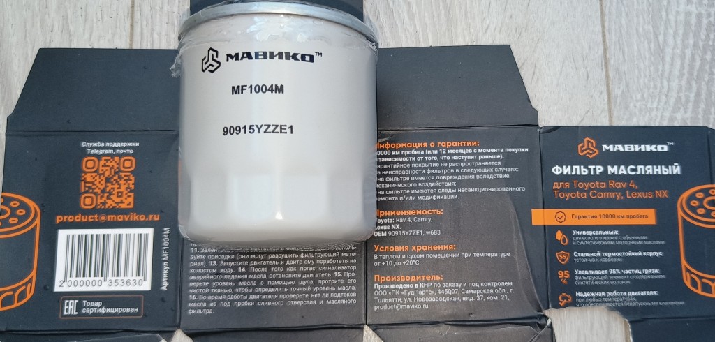

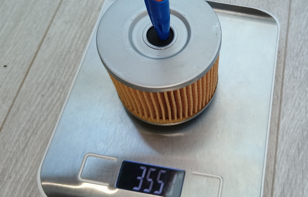

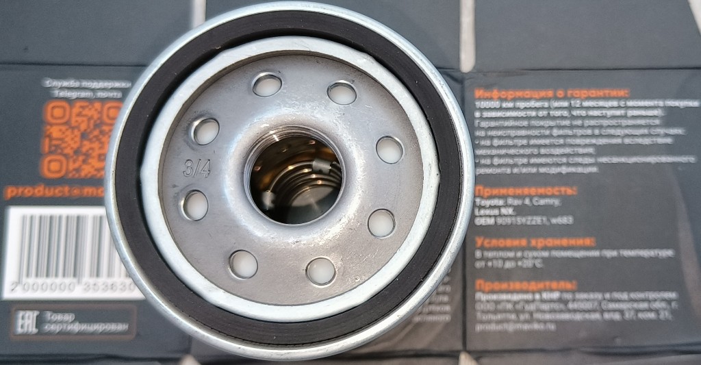

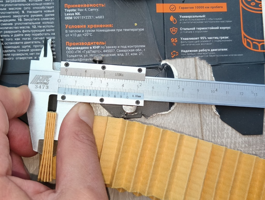

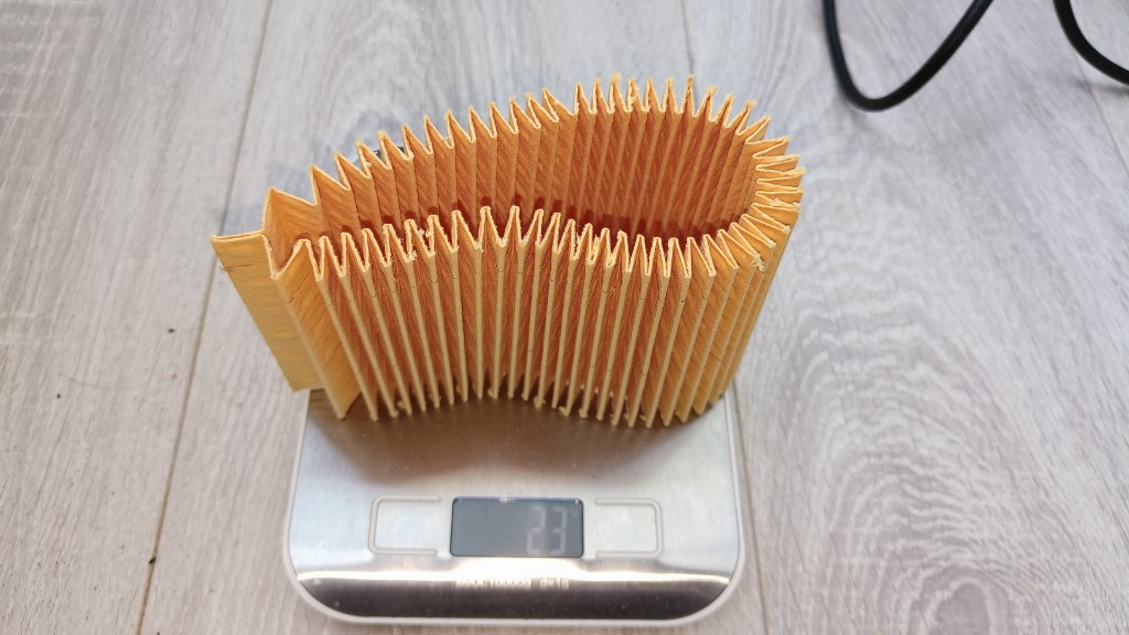

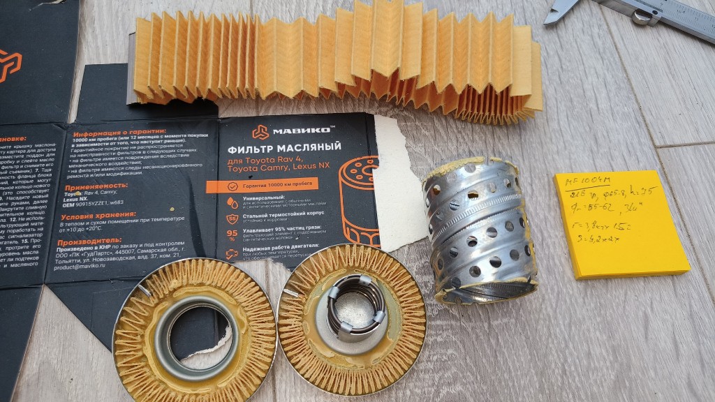

Распил масляного фильтра Мавико MF1004M
Применимость - Toyota 90915-YZZE1 и MANN W683
Типоразмер по VIC C-110

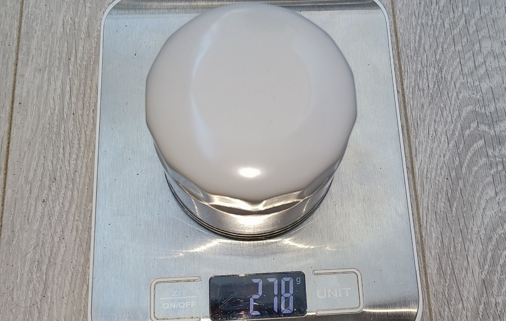

Вес фильтра 218 грамм
Диаметр 65,8 мм
Высота 75 мм
Уплотнение 55-62 мм
Резьба 3/4"
Усилие открытия перепускного клапана 3,8 кг, диаметр седла 1,5 см, давление срабатывания 2,15 атм
Площадь фильтрации 462 см2, толщина бумаги 0,39 мм, вес бумаги 6 грамм, плотность 0,333 г/см3
Фильтр копия Мавико MF10018M, только тут MANN W683 требует высоту 75 мм, а там было аналог МАНН W610/9 с высотой 90 мм.
15 мм высоты конечно сказалось на площади фильтрации.

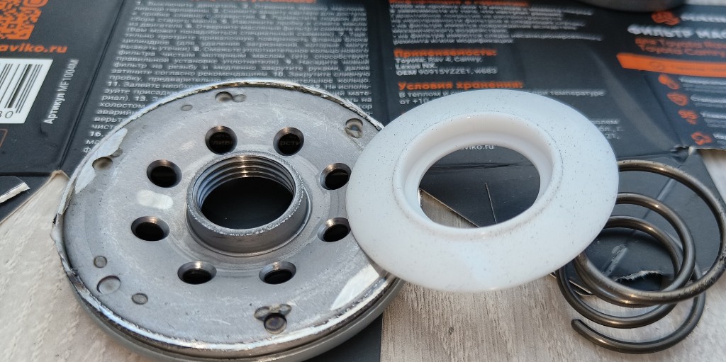

Обратный клапан 100% силикон, поджат с преднатягом порядка 1 мм на закрытие.
Перепускной клапан для МАВИКО стандартный (резина+шайба+пружина) и опять 2,15 атм.
Центральная туба хорошая, проблем нет.
Бумага типичная средней толщины.
Хороший сбалансированный фильтр.
Из недостатков только большой диаметр тубы и как следствие неглубокие сладки бумаги и поэтому низкая площадь фильтрации.
Есть 5-10% фильтров где показатели лучше.
А есть целая армия 80-90% фильтров где все так же или хуже.
Фильтр на уровне следующих, но Мавико лучше их хотя бы по 100% силикону обратного клапана, поэтому и оценка чуть чуть выше.
PATRON PF4210
PART-ONE 1OF002
Totachi TC-1030
ALCO SP-991
Filtron OP572
BORG & BECK BFO 4016 (OP572)
AMC TO-137
AVANTECH OF0101
Общая оценка 4+
Рекомендован! Но площадь фильтрации конечно далеко не отличная

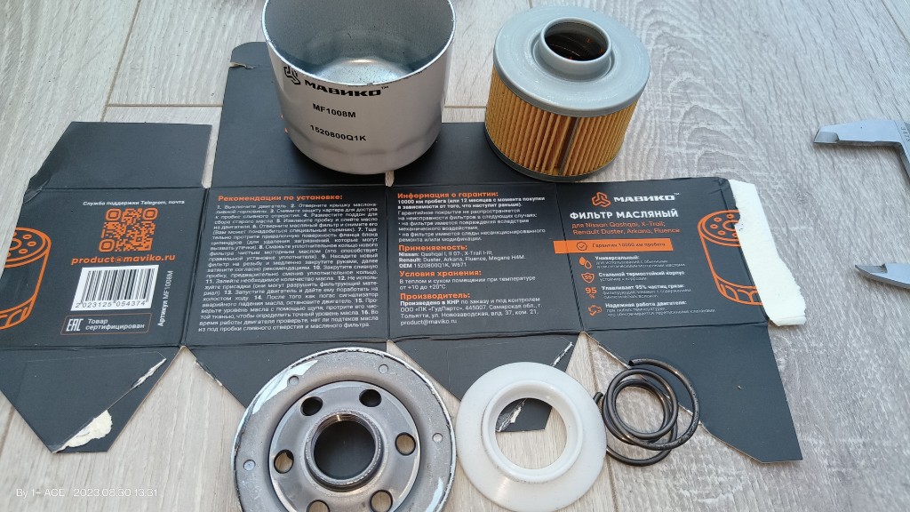

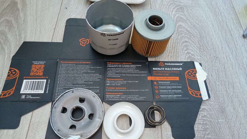

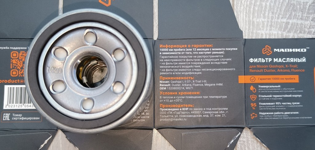

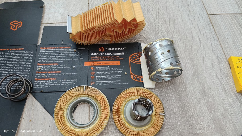

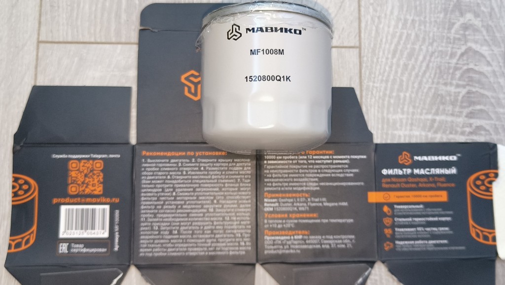

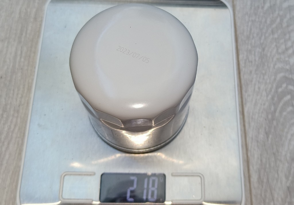

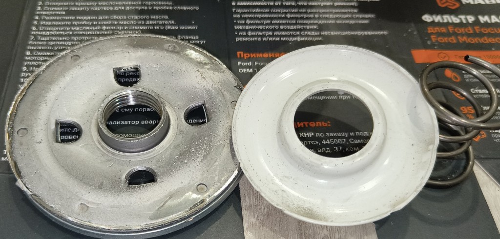

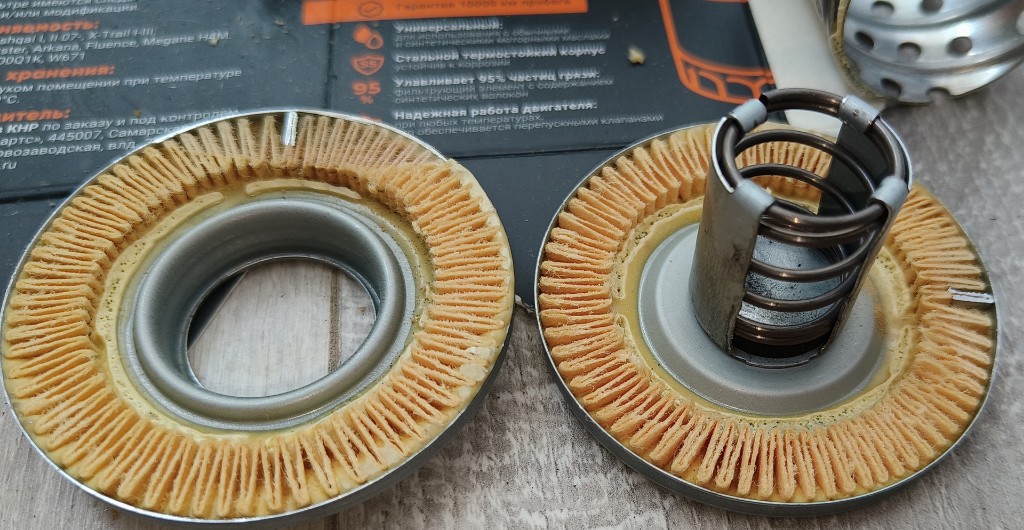

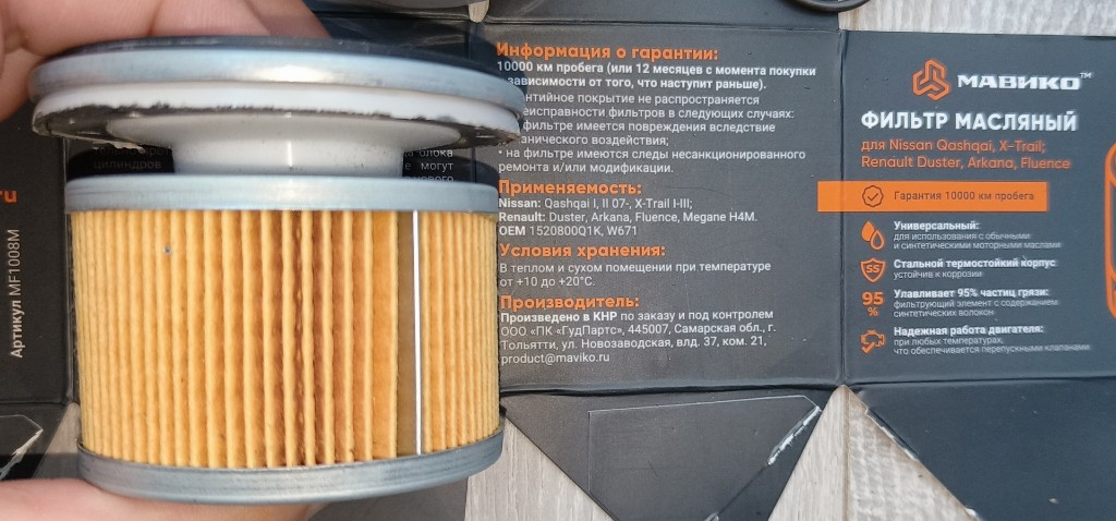

Распил масляного фильтра Мавико MF1008M
Применимость - Ниссан Кашкай, Х-трейл, Рено Дастер, Аркана, Флюенс
Аналог MANN 67/1, Nissan 15208-00Q1K, VIC-224

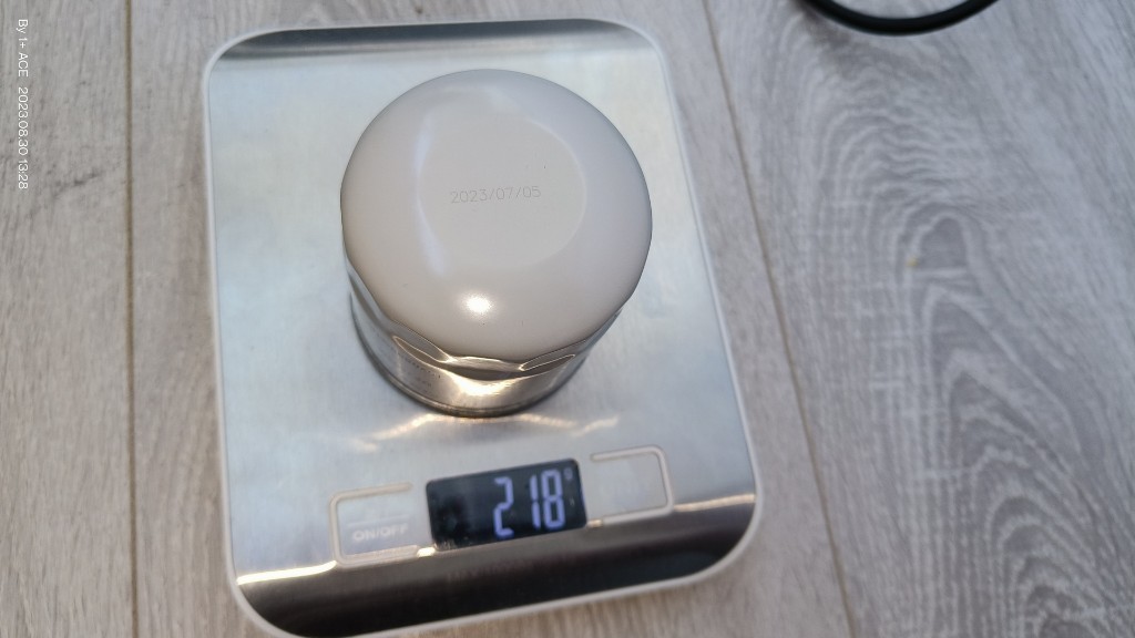

Диаметр 68,0 мм
Высота 68 мм
Уплотнение 55-63 мм
Резьба М20х1.5

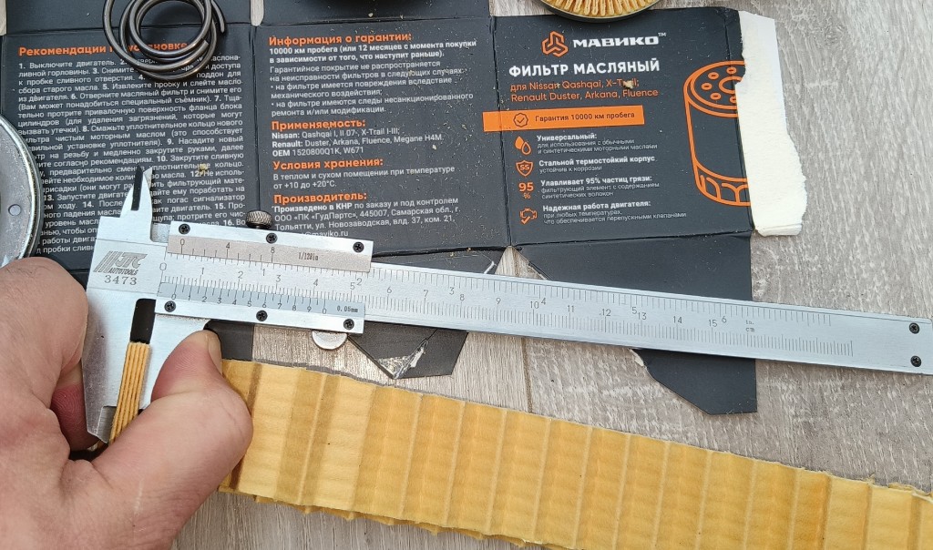

Усилие открытия перепускного клапана 3,7 кг, диаметр седла 1,5 см, давление срабатывания 2,1 атм
Площадь фильтрации 409 см2, толщина бумаги 0,40 мм, вес 6 грамм, плотность 0,367 г/см3
Резьба выполнена отлично, вопросов нет
Обратный клапан 100% силикон.
Поджатия клапана в закрытом состоянии ощутимного и явного нет, просто касается основания. Видео покажет о чем я говорю.
Хотя может это придирки и проблем с герметичностью не будет.
Пространство для открытия клапана есть и существенное.
Перепускной клапан из резины, поджат пружиной через шайбу.
Давление срабатывания в 2,1 атм. Отличный показатель. Масло будет чаще идти через бумагу, а не в обход.
У MANN 67/1 кстати на сайте заявлено 1,0 атм. Но я сторонник более высоких значений.
Туба отличная, опасных элементов нет.
Но смущает ее диаметр, взяли тубу от фильтра диаметром 76 мм. Поэтому складки тут не глубокие и бумаги откровенно маловато.
Заливка герметиком прекрасная, проблем нет.
Бумага визуально и таксильно правильная, какая должна быть.
Средней толщины.
Пока нет аналогов данного типоразмера чтоб составить какой-то рейтинг и местоположение данного фильтра.
Поэтому таблицы нет!
Скажу так, если место позволяет, то ставьте аналог МАНН 610/3 или 610/6
Они на 20 мм выше (высота 88 мм), а бумаги там в 2 раза больше!
Таблицы для них есть, аналогов достаточно Аналоги масляных фильтров MANN W610/2, W610/3, W610/6 (М20х1.5, h=85мм, Ø = 66мм)
Из распиленого можете сравнить с VIC C-224 Масляные фильтры - VIC (Пост Gubkin #103548)
Там площадь 582 см2, бумаги 8 грамм и толщина 0,44 мм.
А тут 409, 6 и 0,40 мм соответственно.
Поэтому VIC имеет 5+, а мавико 4+
Общая оценка 4+
Рекомендован к покупке!
Минус за тубу большого диаметра и отсюда неглубокими шторами бумаги и остюда маленькой площадью её и весом :)
Таблицы с данным типоразмером НЕТ

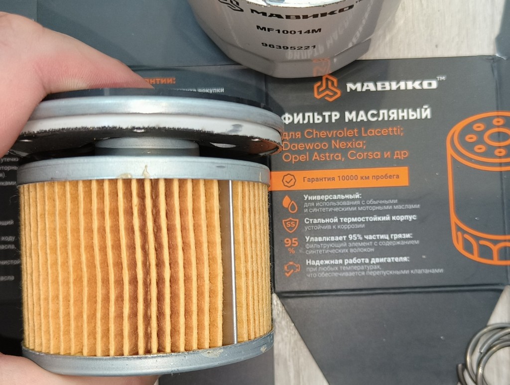

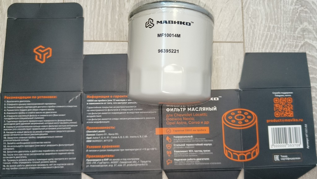

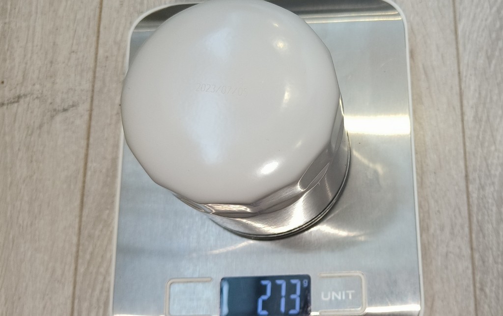

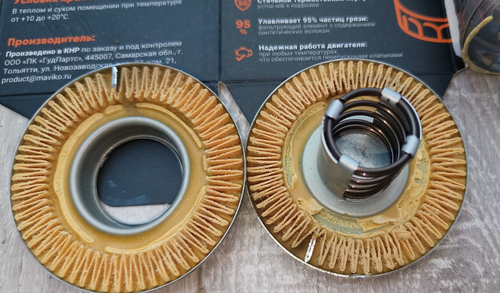

Распил масляного фильтра Мавико MF10014M
Замена FORD 96395221, MANN W712/75
CHEVROLET Aveo (F14D3), Captiva (Z24SED), Cruze (F16D4) и другие
Вес фильтра 273 грамма
Диаметр 76,0 мм
Высота 80 мм
Уплотнение 62-71 мм
Резьба М18х1.5
Усилие открытия перепускного клапана 4,0 кг, диаметр седла 1,5 см, давление срабатывания 2,26 атм
Площадь фильтрации 598 см2, толщина материала 0,39 мм, вес бумаги 8 грамм, плотность 0,343 г/см3
Резьба накатано отлично, но на торце есть небольшие заусенцы.
Ничего критичного.
Обратный клапан не предусмотрен!
Есть уплотнительная резинка между катушкой и основанием, это похвально.
Перепускной клапан из резины, поджат катушкой через стальную шайбу.
Давление срабатывания отличное в 2,26 атм
Центральная туба нормальная, опасных элементов нет.
Заливка герметиком так же без вопросов, равномерный слой, непроклея или капель герметика нет.
Типорзамер фильтра редкий, таблиц на него не составлено.
Есть единичные распилы аналог, например китайский Mahle OC90 (China) Масляные фильтры - Mahle / Knecht (Пост Gubkin #106172)
Перепускного там нет, бумага 12 грамм, толщина 0,66 мм, площадь 568 см2.
По бумаге он конечно выигрывает.
И там был фильтр на 5+, следовательно данный герой распила должен быть в рейтинге чуть пониже... возможно 5- или 4+.
MANN W712/75 кстати по каталогу не имеет перепускного клапана, так же как и Мале ОС90. Так что в Мавико MF10014M это лишняя деталь. Ну поставили и поставили, вреда это не принесет в любом случае.
Общая оценка 4+
Рекомендован к покупке.

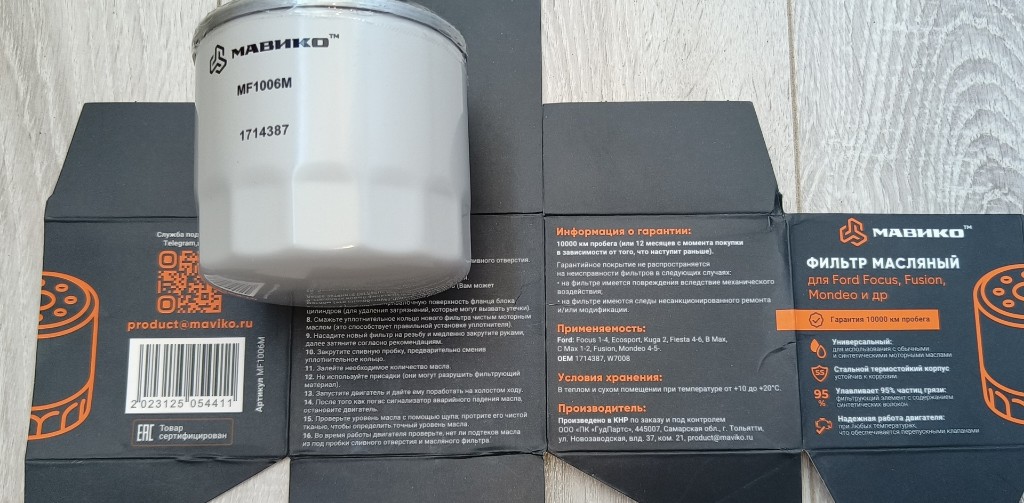

Распил масляного фильтра Мавико MF1006M
Применимость - FORD 1714387 и MANN W7008
Вес фильтра 278 грамм
Диаметр 76,0 мм
Высота 75 мм
Уплотнение 62-71 мм
Резьба 3/4"
Усилие срабатывания перепускного клапана 3,7 кг, диаметр седла 1,5 см, давление срабатывания 2,09 атм
Площадь фильтрации 590 см2, толщина материала 0,38 мм, вес бумаги 8 грамм, плотность 0,357 г/см3
Обратный клапан 100% силикон, поджат катушкой в закрытом состоянии с преднатягом порядка 3 мм. Есть пространство для открытия клапана.
Давление срабатывания 2,09 атм как и во всех МАВИКО. И не важно что у MANN W7008 заявлено 1,0 атм :)
Туба, герметик - все как обычно хорошего качества.
Бумага опять таже самая, что и везде в данных фильтрах 0,38-0,40 мм.
Другой не встречал пока, да и наверное не будет иной.
Обычная бумага средней толщины.
По размерам это тот же самый Мавико MF10011M только еще на 5 мм ниже.
Ближайщий типоразмер данного фильтра это MANN W712/83 Аналоги масляных фильтров MANN W712/83 и W712/95 (3/4", h=75-90 мм, Ø = 76 мм)
Тут не знаешь в какую таблицу его заносить, в данную не особо то и надо, там ведь высота 80-100 мм. Кто будет ставить фильтр умышленно более низкий ? никто )
В другую таблицу по фордам где Мавико MF1007M Аналоги масляных фильтров MANN W7015 (3/4", h=85-93мм, Ø = 76мм) на двигатели Ford/Mazda
да и там он не особо нужен, т.к. там 85-93 мм и все тоже самое.
Так что нет для него таблиц :) Пусть будет сам по себе
Кстати, по размеру он как BIG filter GB-103 Масляный фильтр - BIG FILTER (Пост Gubkin #107959) но МАВИКО будет получше, там 516 см2 и 8 грамм бумаги, а тут 590 и 8 грамм соотв.
Общая оценка 4+
Рекомендован.
Можно заменить легко на другой типоразмер МАНН W712/83 Аналоги масляных фильтров MANN W712/83 и W712/95 (3/4", h=75-90 мм, Ø = 76 мм)

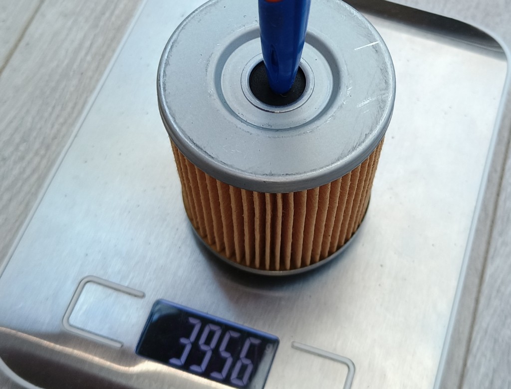

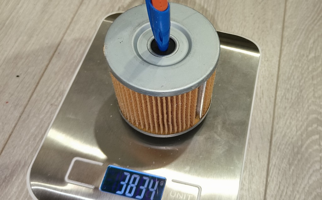

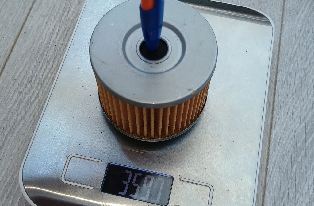

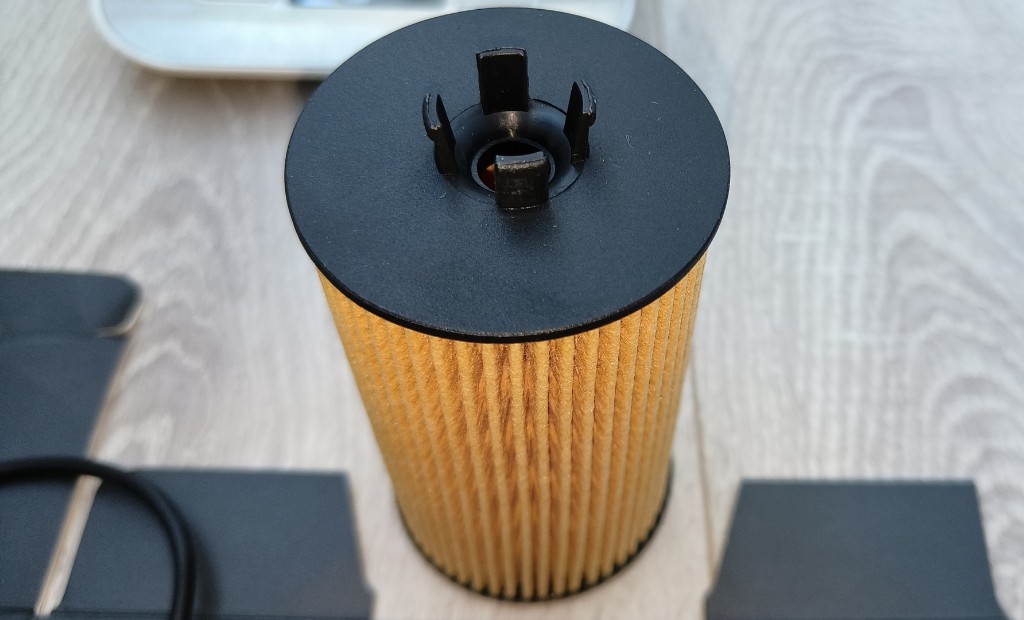

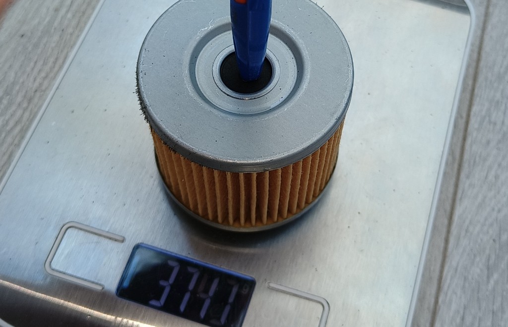

Распил масляного картриджа Мавико MF10010M
Применимость - GM 55353324 или MANN HU612/2x
Вот кстати параметры МАНН https://catalog.mann-filter.com/EU/rus/ ... 0612~2%20x
Вес картриджа 35 грамм
Высота 106,2 мм (98 мм по корпусу, без фиксаторов)
Диаметр 57,0 мм
Площадь фильтрации 1201 см2, толщина бумаги 0,48 мм, вес бумаги 23 грамма, плотность 0,399 г/см3
Картриджи делают все хорошо!
Потому что тут все навиду
Конкретно тут бумага замечательная толстая.
Складки частые и глубокие и следовательно площадь фильтрации 1201 см2 как в больших масляных корпусных фильтрах высотой 120 мм.
Впечатляет!
Бумага вплавлена в основания из пластика.
В общем все отлично! Придраться не к чему.
У МАНН правда в описании высоте 103 мм, а тут 106,2 мм.
Надо у владельцев АВЕО спросить играет ли это роль и какой реальный размер орилиганала.
Лишние 3 мм как бы есть если верить описанию МАНН.
Общая оценка 5
Рекомендован
Аналогов других фирм нет, первый фильтр данного типоразмера
