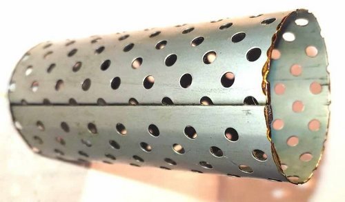

Распил масляного фильтра Mitsubishi MD360935
Фильтр в итоге оказался поддельный

Что сразу бросается в глаза - это надпись Mitsuboshi на корпусе фильтра. Описку такую сделать не могли, видимо это для того чтоб самим подельщикам не нарваться на контрафакт :D
Полиграфия на самом фильтре посредственная
Обратный клапан сделан из какой-то наждачки, это даже не резина
Описывать смысла нет, косяки в каждой детали. Везде трещины от выштамповки, недолив герметика, дешевая фильтрующая бумага...
Оценка 1
Подделка
Самый надежный способ отличить оригинал - это посмотреть на центральную тубу фильтра, должна быть такая
