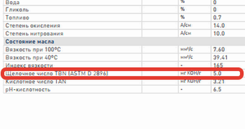

Sintec Platinum 0W-20 API SP ACEA C5 отработка на Volvo S60 после 10 000км
Даже То шарит, что 2896 пооооооооооолностью бесполезно, просто попугаи

Gubkin,
Гус имел в виду то что 2896 в отработке относительно свежего будет мерило. Типа было 8 стало 4 по одному методу 2896 - из подобных соотношений определять слив - рано/пора.
Его модель логичная - против которой сложно париаровать, такие логические уловки и манипуляции Семеныч любит. Но можно парировать и нужно. Это на уровне химии солей и органиники, трибологии и растворов.
Как по мне такая методика для отработки 2896 бесполезная, ну может в на мазутных кораблях или белазах такое очень ценится, но для PCMO спорная оценка, поэтмоу мне 4739 нраиЦа - оно более душевное. :D

Booth писал(а): 04 апр 2023, 13:34 определять слив - рано/пора
Нет! :)
Я же раз 10 написал, что TBN - не полоски на беременность и не пульс/дыхание. Никаким методом TBN беременность или смерть не смотрят!
Я предложил смотреть по TBN - эрекцию. И только.

Gubkin, он ошибается.
И потом, смотря что считать пользой?
Мы нашли еще одну точку (теперь есть две).
А график чего мы строим?
