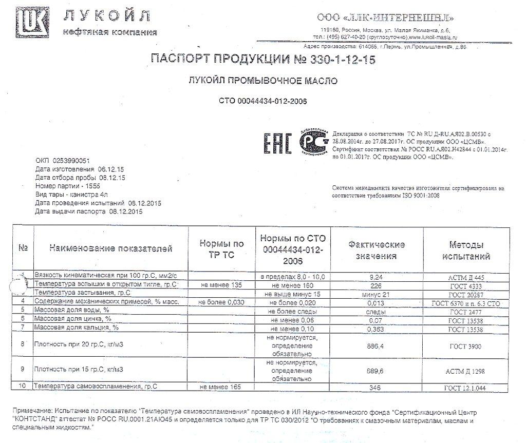

Рецептуру поменяли
было -> стало
темп.застывания -17С -> -21C
Вспышка 180 -> 226
Кальций 1570 ppm -> 3530 ppm

Чего-то кальций скачет 1500 - 3600 - 1300
Дядя ваня из ведра присадки заливает?
А декабрьская партия конечно хороша, надо поискать в продаже :)

видимо промывочные масла делают по принципу - что осталось от замесов, всё в один котёл :)
не скажу что это плохо

Там и так вязкость 9, зачем ещё разбавлять?

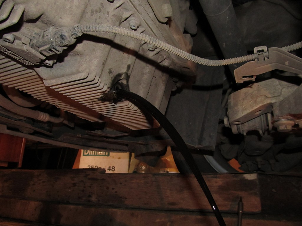

Вот в этот Фотографии маслозаливной горловины (Пост Gubkin #23783) засранный движок было залито лукойл промывочное
фильтр старый
поработал 15 мин и масло слито
сделал фото струи
чернююющее :facepalm

Два раза бы прогнал промывочным, на второй раз тоже чёрное обычно.

В уделанных моторах иногда и третий раз сливается по качеству похожее на отработку :D .

Да уж! Тут нужно раза 3 было промывать,и после этого еще столько же катать короткие интервалы

Смысл третий раз? Там почти чистое сольётся, разве что и правда сольвенту бухнуть...
Отправлено спустя 1 минуту 6 секунд:
Кстати если денег не жалко, советую купить 4 красных тюбика Xado Anticarbon в качестве 15-минутной промывки.
