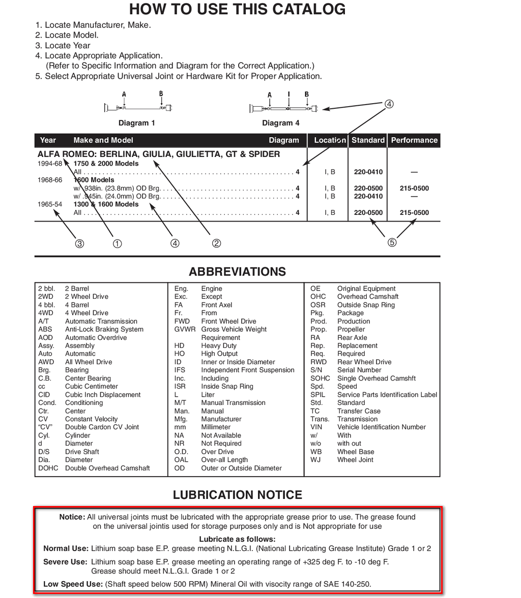

Из документа "GMB_UJ_GeneralData_2006.pdf"
GBM пишет, что крестовину требуется обязательно перемазывать новой смазкой
Использовать литиевые смазки (почему литиевые, когда лучше полиуретановые и сульфанат-кальциевые ?) с добавками EP и вязкость NLGI 1 или 2
крестовины - это игольчатые подшипники, иголкам и роликам молибден противопоказан из-за возможного проскальзования
поэтому это две разные смазки
но на безрыбье можно и обычной смазкой мазать шлицы
Отправлено спустя 4 часа 6 минут 50 секунд:

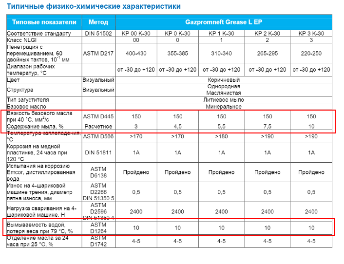

Всем привет. Давно меня тут не было.
Поменял авто - теперь я колхозник на УАЗ Патриот 3 рестайл.
Насоветуйте смасзки крестовин кардана и шлицов. в мануале - литол 24 или литиевая смазка NLGI 3
Присмотрел Gazpromneft Grease L EP 3 - какое ваше мнение?

АндрейШ, 384 руб тюбик я бы заказал Wolf LITHIUM CALCIUM EP2 GREEN
переходи на следующий уровень - кальциевые смазки, будет лучше водостойкость и противозадирные св-ва
НЛЖИ 3 ну не знаю зачем такой гуталин, чтоб заложить и 10 лет не лазить если только
Отправлено спустя 3 минуты 24 секунды:
АСТМ 1264 с вымываемостью 10% это оооочень плохой результат, с первой лужи пол смазки вымоется )))))
странно, для разных вязкостей самой смазки берут одну и тоже базу 150 сСт и добавляют разное кол-во мыла, по-моему это не так делается, хз

Смазка для крестовин карданных валов. Общая
Понял, спасибо. Пожалуй возьму WOLF

АндрейШ, можно и получше что-то в виде чисто кальциевых, вольф типо кальций + литий
на АСТМ 1264 надо смотреть, хорошие значения 1-3%
