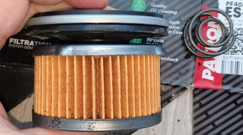

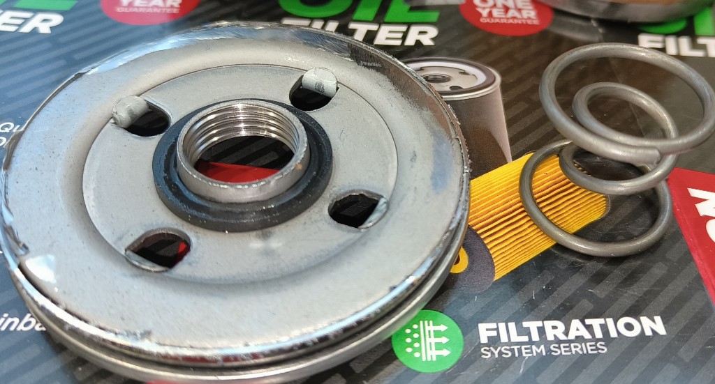

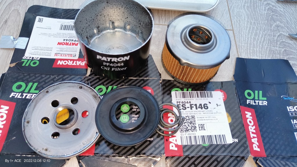

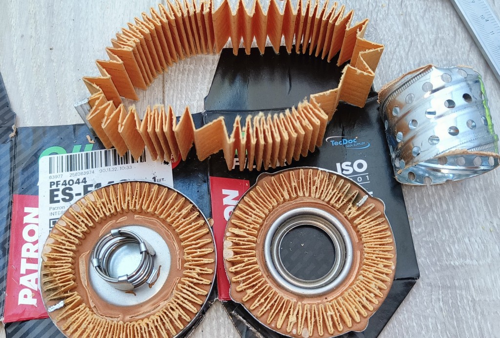

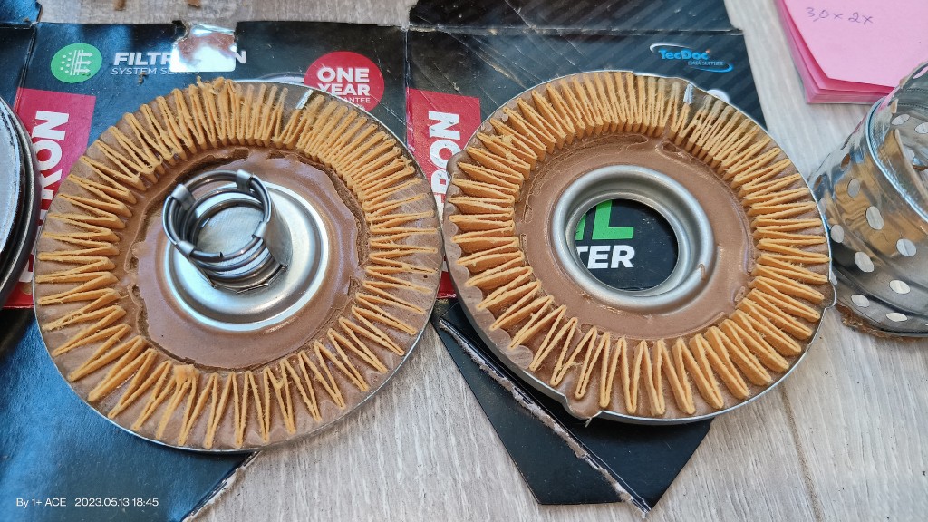

Распил масляного фильтра Patron PF4044
Цена 217 руб
Фото в архиве без сжатия https://disk.yandex.ru/d/fhl0e7XrPat1yw
Вес фильтра 267 грамм
Диаметр 76,2 мм
Высота 65 мм
Уплотнение 62-71 мм
Резьба М20х1.5
Усилие срабатывания перепускного клапана 2,1 кг, диаметр 1,4 см, давление срабатывания 1,36 атм
Площадь фильтрации 372 см2, толщина матариала 0,43 мм, вес бумаги 5 г, плотность 0,313 г/см3
Резьба без заусенцев, есть мехобработка
Обратный клапан поджат катушкой в закрытом состоянии, матариал - немного дубеющая на морозе резина.
Перепускной клапан из резины, поджат пружиной через металлическую шайбу, все сделано отлично, давление перепуска в норме
Герметик залит хорошо, есть места где небольшие избытки герметика но не критично. Непроклея нет.
Центральная туба отличная, облоя нет.
Фильтрубщая бумага хорошего качества, толстая и волокнистая.
Фильтр понравился, можно смело рекомендовать к установке.
Общая оценка 4
Рекомендован к покупке
Цена 217 руб
Диаметр 76,2 мм
Высота 65 мм
Уплотнение 62-71 мм
Резьба М20х1.5
Общая оценка 4

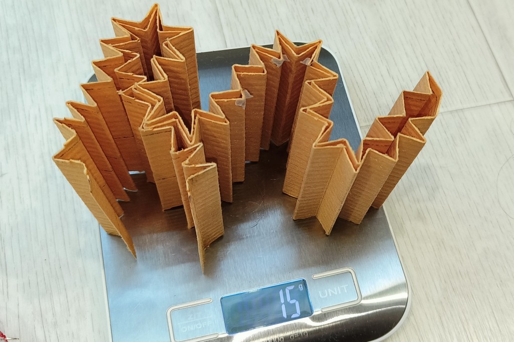

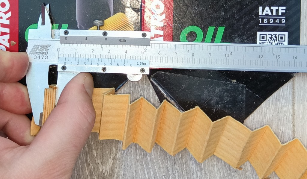

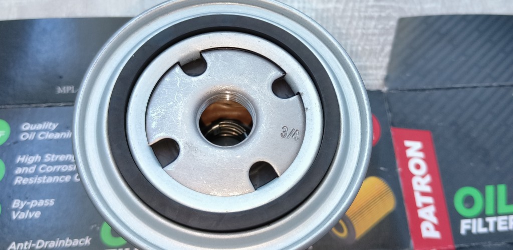

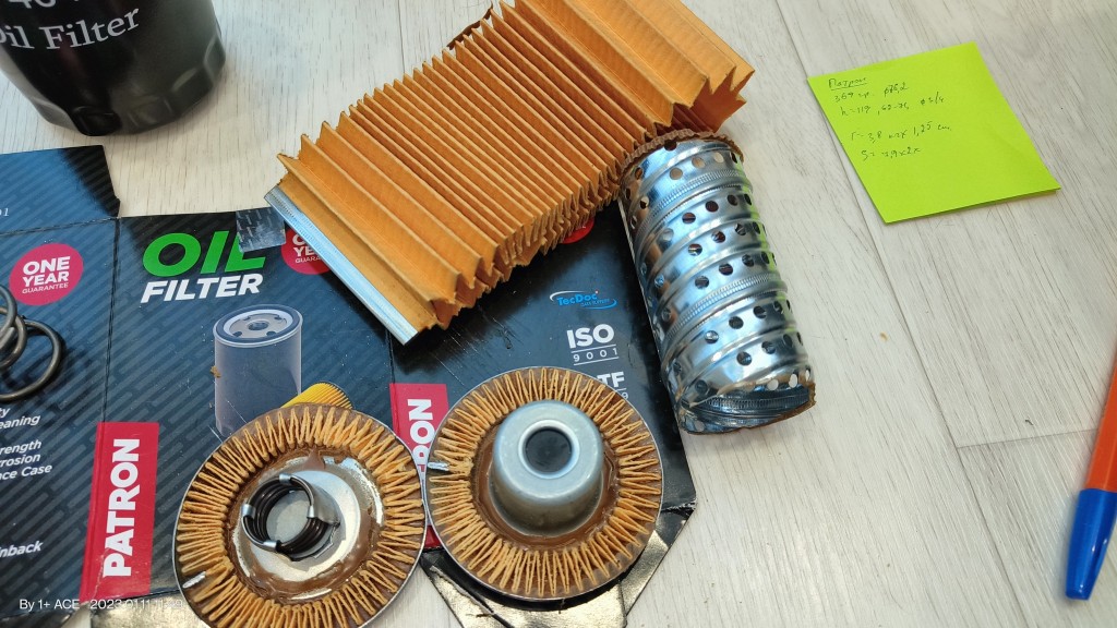

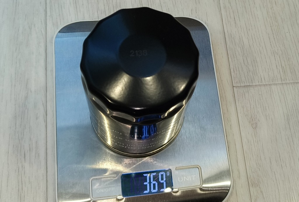

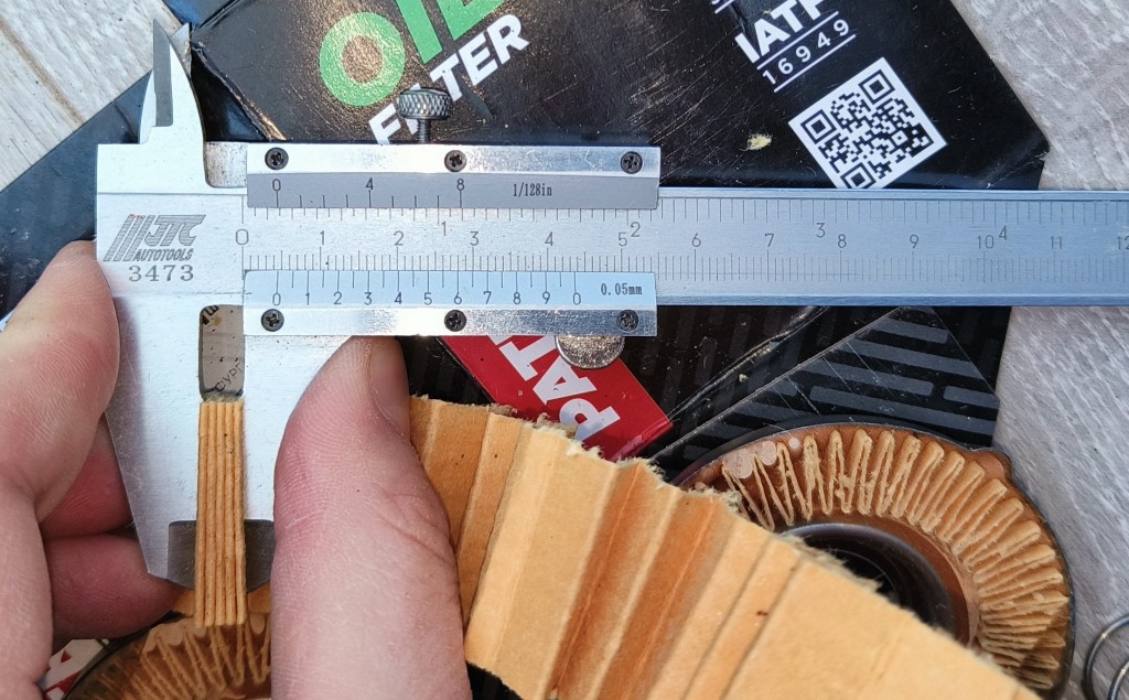

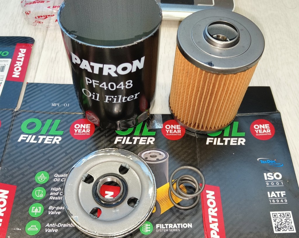

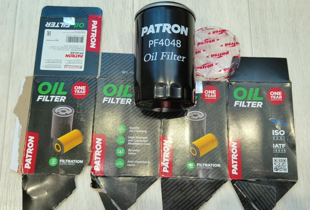

Распил масляного фильтра PATRON PF4048
Цена 225 руб
Фото в архиве без пережатия https://disk.yandex.ru/d/UEl7yknQDnvgkg
Вес фильтра 369 грамм
Диаметр 76,2 мм
Высота 119 мм
Уплотнение 62-71 мм
Резьба 3/4"
Усилие открытия перепускного клапана 3,8 кг, диаметр клапана 1,25 см, давление перепуска 3,1 атм
Площадь фильтрации 1027 см2, толщина материала 0,41 мм, вес бумаги 15 грамм, плотность 0,356 г/см3
Резьба на фильтре обработана отлично, заусенцы все удалены практически

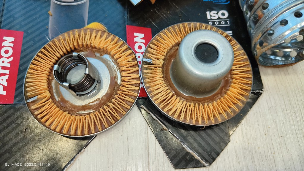

Обратного классического клапана на входе масла нет.
Есть резиновое колечко для герметичности грязной и чистой полости фильтра. Молодцы.
Перепускной клапан сделан из пружины, резины и стальной шайбы между ними.
Удивительно, но и тут нет экономии, все по правилам сделано.
Заливка герметиком отлично, есть небольшие излишки герметика с одной стороны, начали формироваться капли, но ничего критичного нет. Пробелов герметика нет даже близко, слой толстый. После разрезания бумаги надо еще постараться выдрать центрульную втулку, т.к. она залита герметиком прочно с 2-х сторон. Это как бы говорит о длине тубы и герметике, что подобрана хорошо.

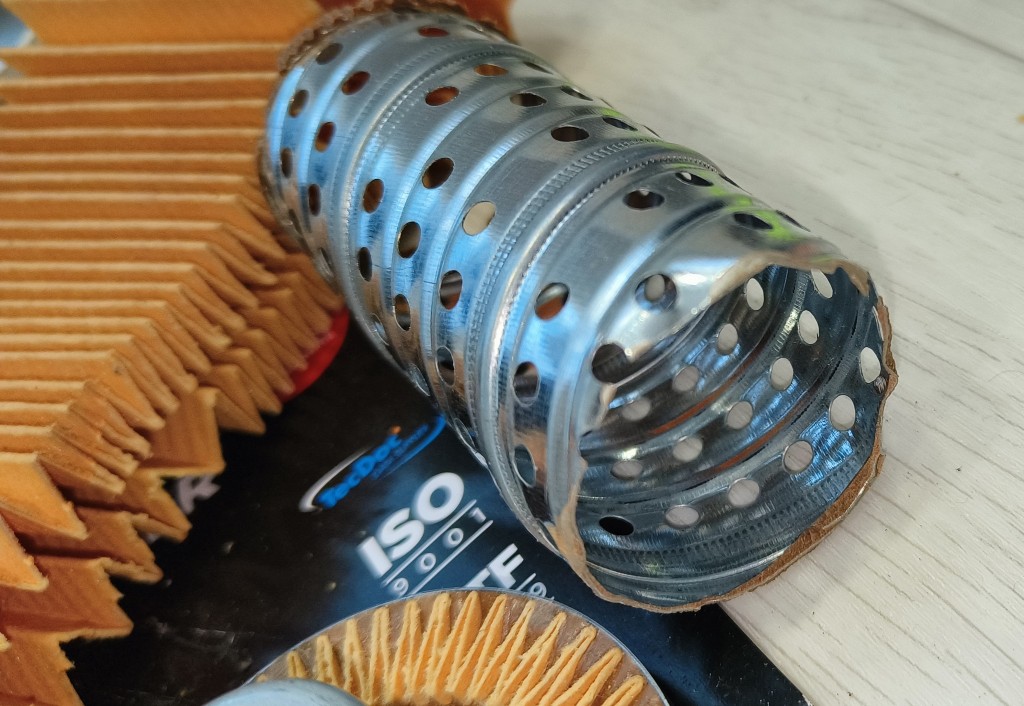

Центральная туба отличная, заусенцев нет. Внутри есть следы от дополнительной мехобработки.
Обратный клапан в центре фильтра из резины, шайбы и слабой пружины, все как и положено. Тут тоже придраться не к чему.
Бумага средняя по качеству, толщина 0,41 мм, есть и тоньше есть и толще. Плессировка выраженная. Хотелось бы побольше только площадь фильтрации. Но в целом не плохо.
Общая оценка 4
Напомню что фильтр стоит чуть более 200р и тут так все сделано. Побольше бы бумаги на 50%, получше ее качество и Патрон был бы убийца всех остальных именитых брендов фильтров
Цена 225 руб
Диаметр 76,2 мм
Высота 119 мм
Уплотнение 62-71 мм
Резьба 3/4"
Общая оценка 4

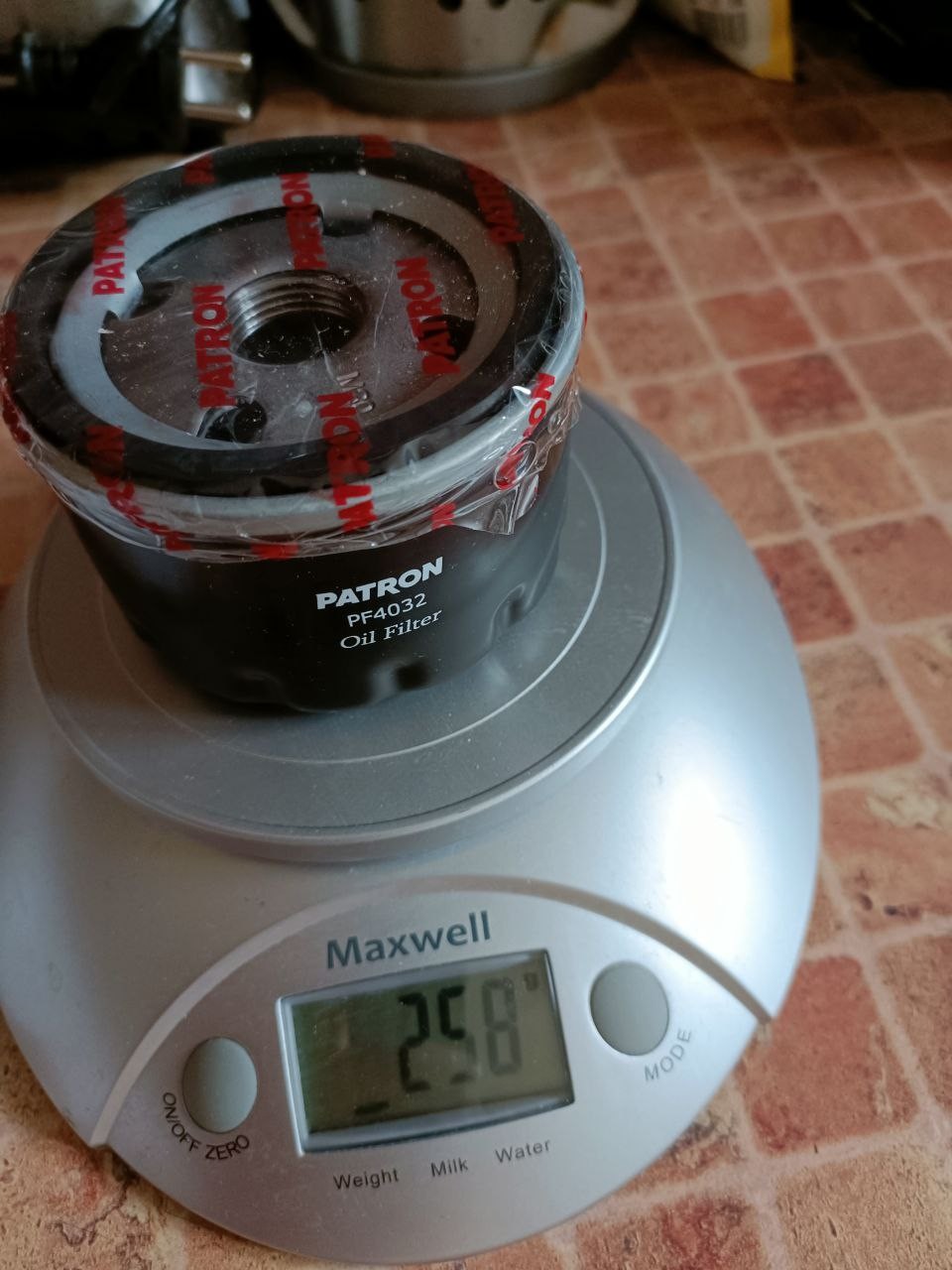

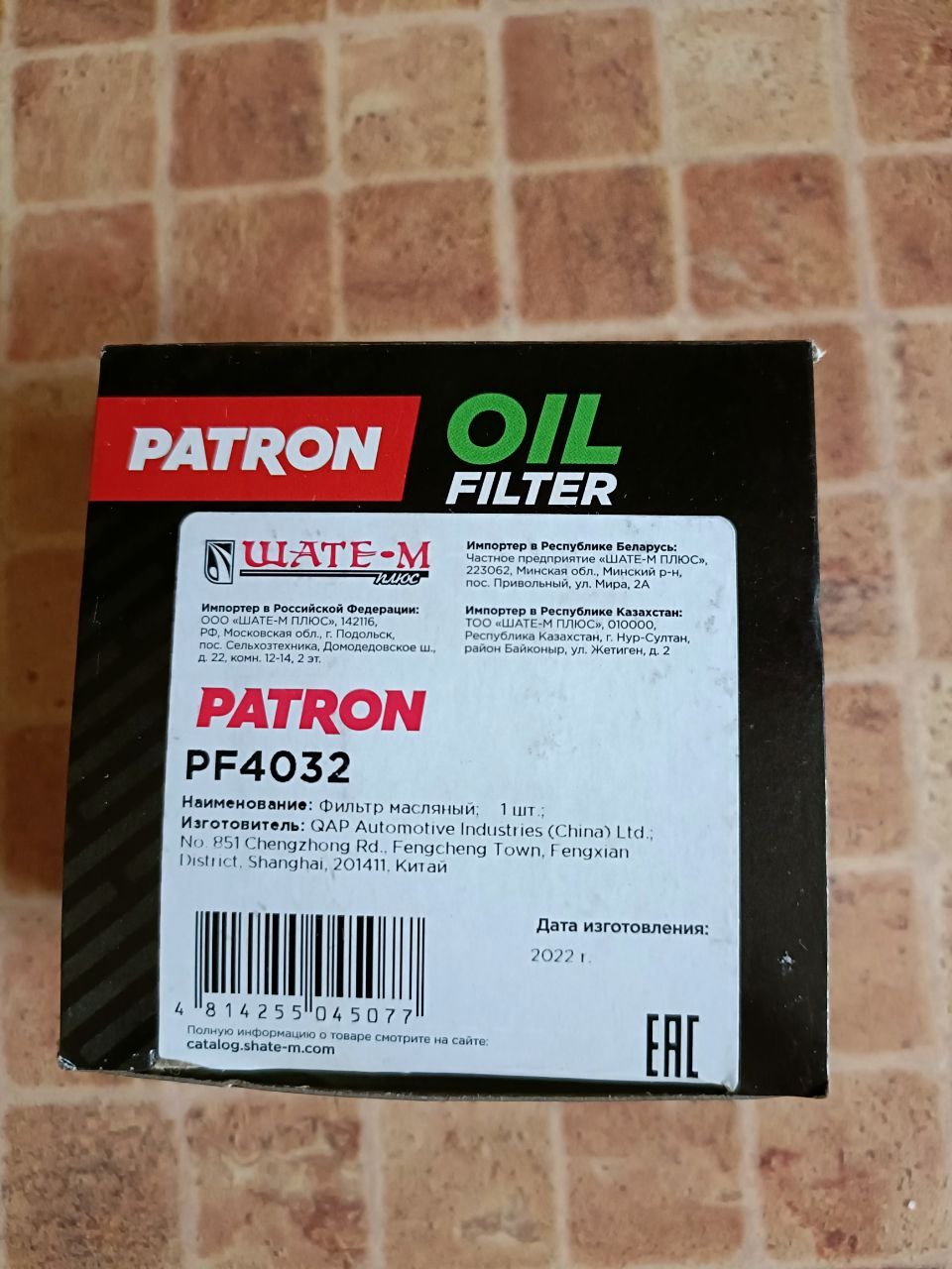

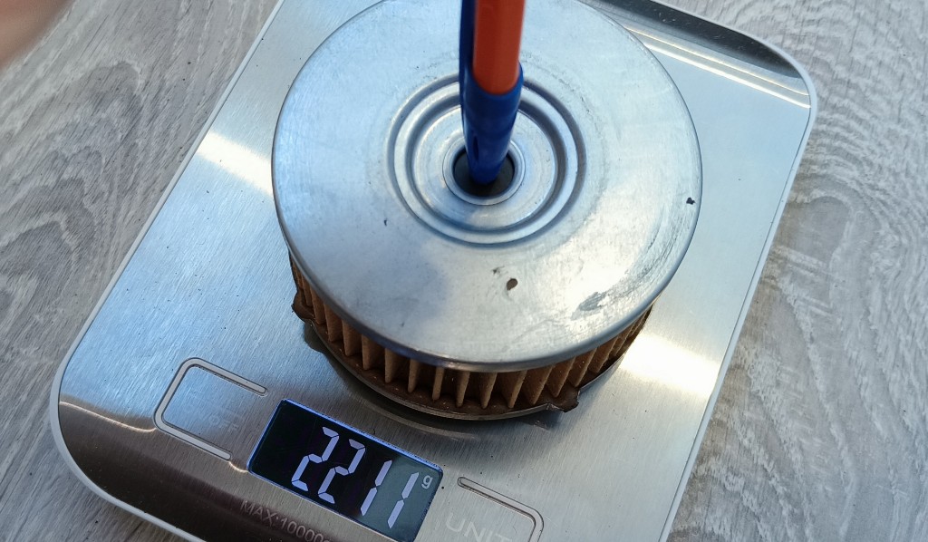

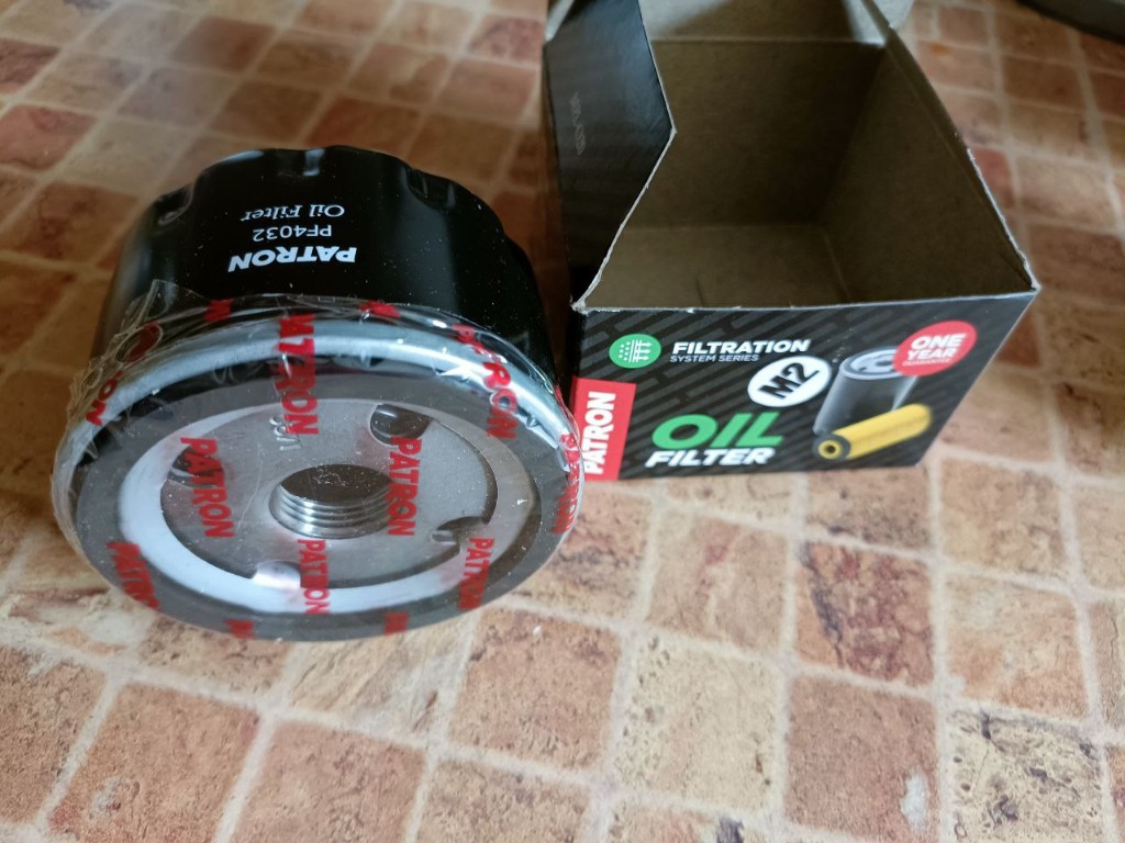

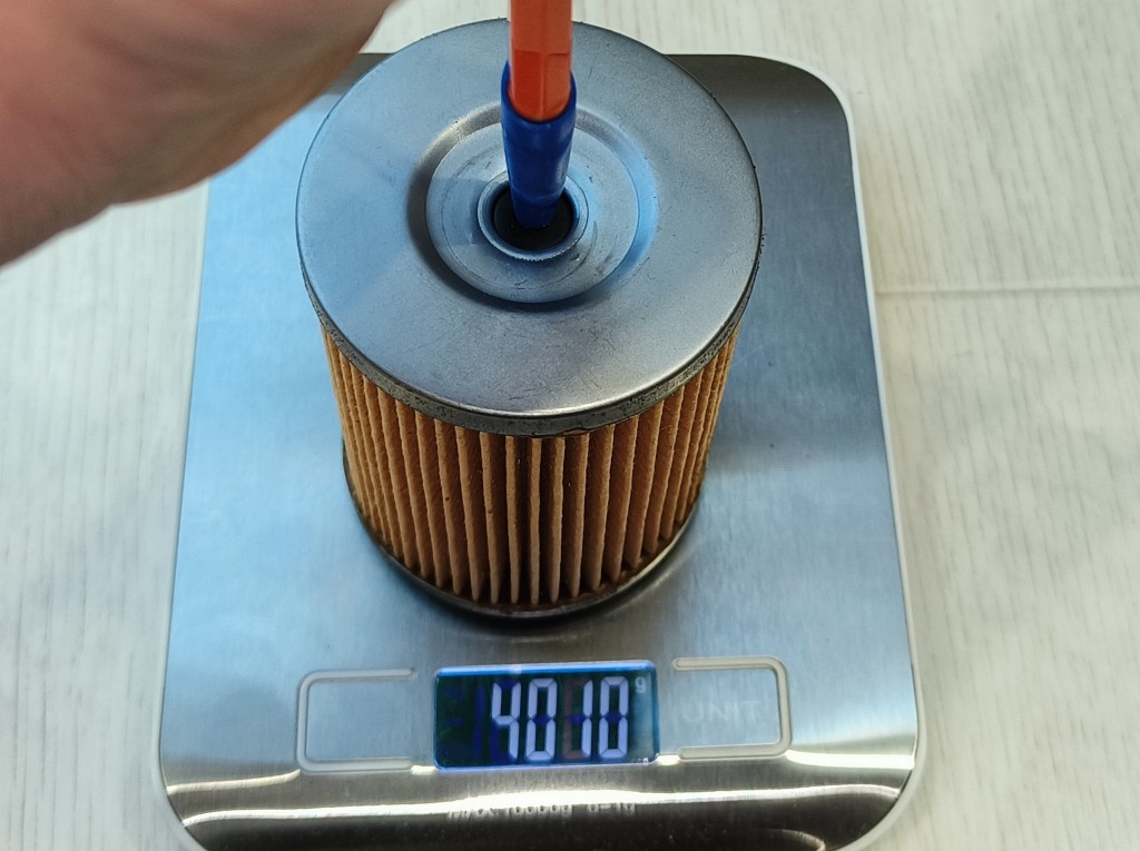

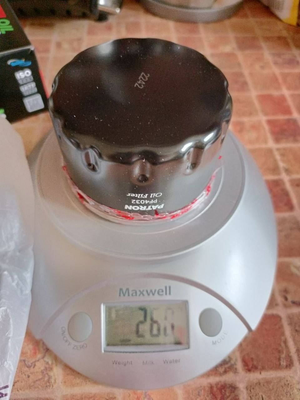

Попало в руки пара масл. фильтров Patron 4032, Взвесил - результаты: 260гр. и 258гр.
Дизайн упаковки поновее.
ООО "Шате-М" их привозит и продаёт в РФ. Делают в Китае.

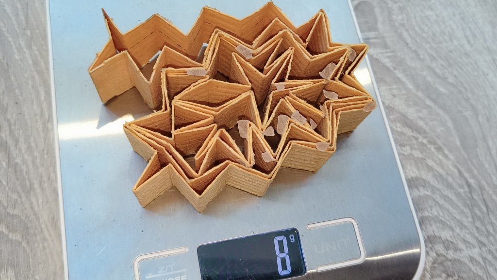

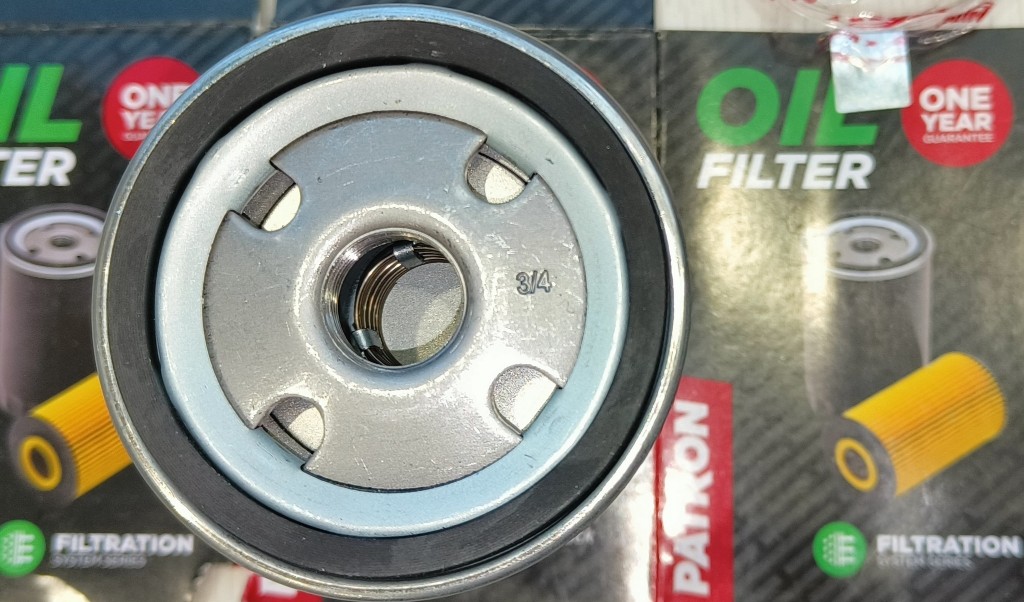

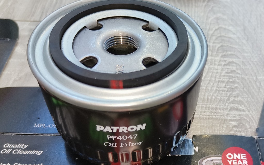

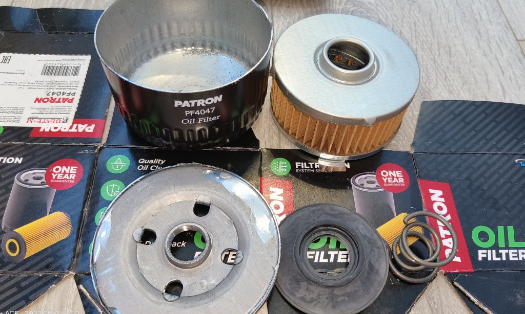

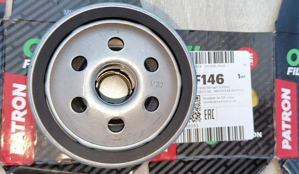

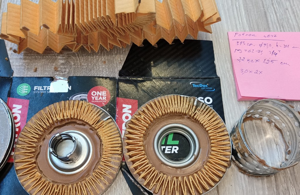

Распил масляного фильтра PATRON PF4047
Цена 239 руб
Применимость ВАЗ
Фото в архиве без пережатия https://disk.yandex.ru/d/3ALo_RqO4kaf4w

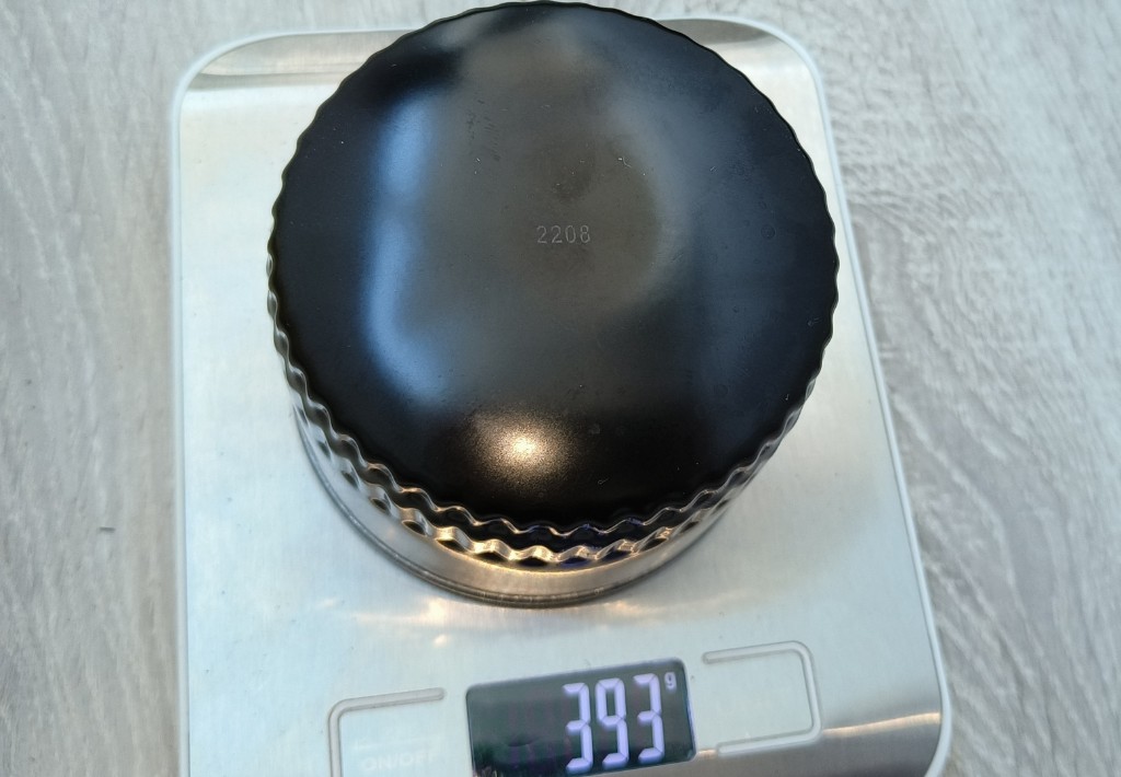

Вес фильтра 393 грамма
Диаметр 93,0 мм
Высота 71 мм
Уплотнение 62-71 мм
Резьба 3/4"
Усилие открытия перепускного клапана 2,2 кг, диаметр седла 1,25 см, давление срабатывания 1,79 атм
Площадь фильтрации 552 см2, вес бумаги 8 грамм, толщина бумаги 0,42 мм, плотность 0,345 г/см3
Резьба выполнена отлично и накатка и обработка торца от заусенцев.
Обратный клапан из немного дубеющей на морозе резины, назову для простоты 50% силикон.
Поджат катушкой в закрытом состоянии с преднатягом 2 мм, герметичность должна быть отличная.
Есть пространство для открытия клапана.
Перепускной клапан из резины, поджат пружиной через шайбу. Все грамотно!
Давление перепуска в 1,79 атм отличное!
Заливка герметиком с избытком, есть сформированные капли. Опасности на вид они не представляют, но есть над чем задуматься и поработать.
Укладка шторы не очень частая, пространство не использовано по максимому, центральная туба отличного качества, но можно было сделать ее чуть меньшего диаметр и увеличить глубину штор бумаги. Так как это сделано в BIG FILTER GB-102M
Бумага хорошая, типичная и средней толщины.
Но ее конечно маловато по площади и соответственно весу. Всего 8 грамм.
В целом фильтр не плохой, явных косяков нет, масло будет фильтроваться а не идти в обход. Но экономия на количестве бумаги и аккуратности сборки есть.
Фильтр на 240 руб явно похуже того же BIG FILTER GB-102M за 350 руб.
Можно сказать сколько платите, столько и получите в данном случае.
Патрон не оказался точной копией биг фильтра. Но многие элементы просто копия.
Общая оценка 4
Рекомендован к покупке!
Патрон как всегда, обычный середнячок со стабильным качеством на "хорошо"
Никогда не попадался хлам, но и никогда не был ТОПом.
Таблица обновляется реже, чем распилы. Поэтому там информация запаздывает.
