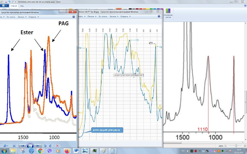

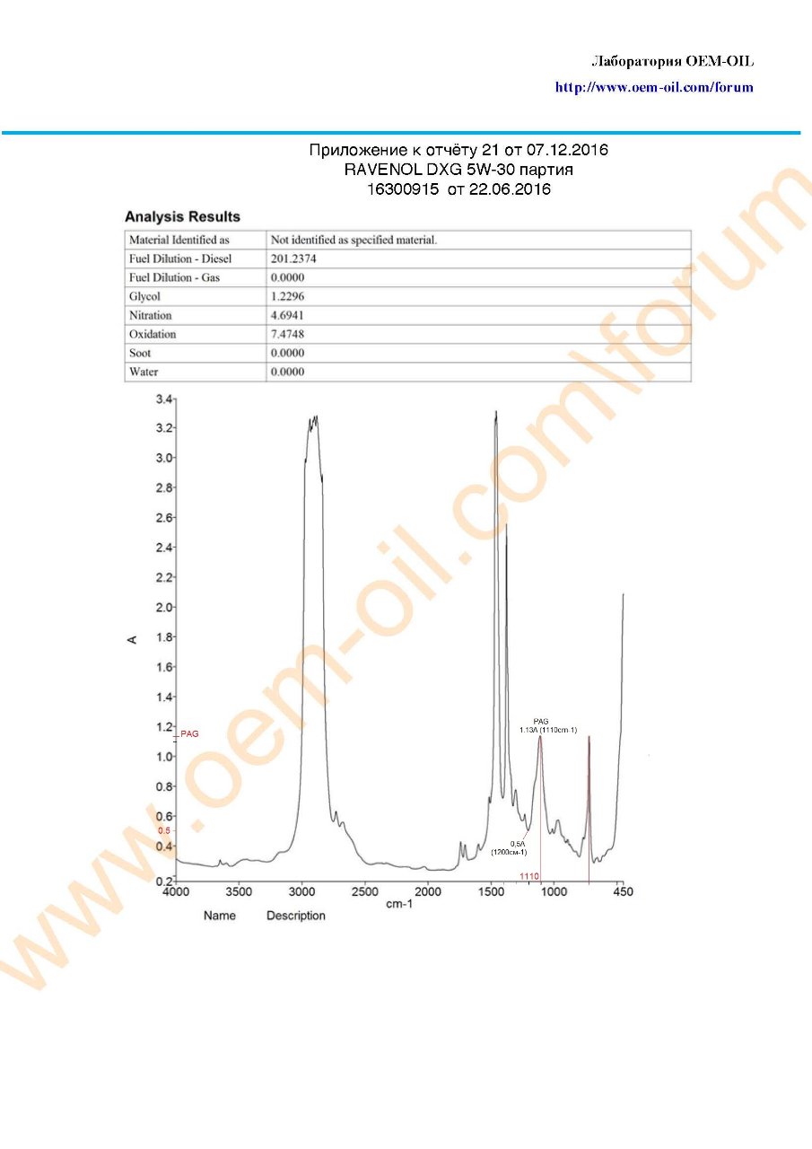

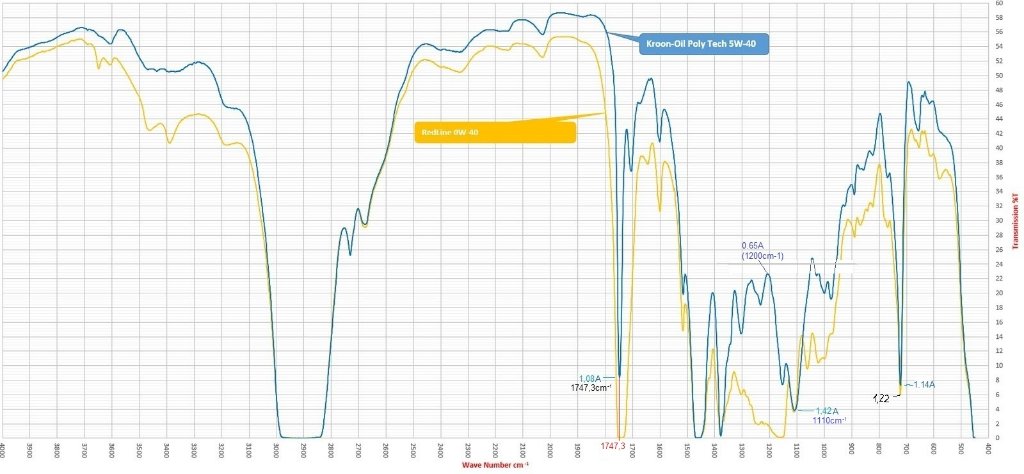

На Ик-спектре «Приложение к отчету 21 от 07.12.2016 RAVENOL DXG 5W-30 партия 16300915 от 22.06.2016» на волне 1110см-1 высота пика 1,13А и впадина на волне 1200см-1 – это признаки наличия OSP (маслорастворимые полигликоли МПАГ). Аналогичная форма пика присутствует на Ик-спектре масла Kroon-Oil Poly Tech 5W-40: на волне 1110см-1 высота пика 1,42А и впадина на волне 1200см-1 . График Kroon-Oil Poly Tech 5W-40 нужно перевернуть верх ногами для сравнения, потому что разная еденица измерения на шкале. Сравнил оба графика с с графиком (ПАО+Эстеры и ПАО+ПАГ) с брошюры посвещеной ПАГ – все сходится.
Вопрос: 1) Почему увеличеное количество эстеров ПОЕ ( ester POE) с вольфрам в новой рецептуре лучше чем маслорастворимые полигликоли МПАГ (oil soluble polyglycol OSP) и алкилированные нафталины АН (alkylated naphthalenes AN) в старом рецепте?
2) Почему RAVENOL убрал с рецепта маслорастворимые полигликоли OSP и алкилированные нафталины АН с гражданских масел? Для удешевление себестоимости продукта?
Если верить описанию OSP и АН остались в спортивном масле:
«RAVENOL RCS Racing Competition Synto SAE 5W-40 – полностью синтетическое спортивное моторное масло на основе полиальфаолефинов (ПАО), изготовленное с применением технологией USVO®, разработанное на основе полиальфаолефинов высокой и низкой вязкости с синтетическим высокополярным базовым компонентом из смеси базовых масел группы V (эстеры, алкилированные нафталины, маслорастворимые полигликоли).»
На форумах остались старое описание масел RAVENOL SFE 5W-20 и RAVENOL FDS 5W-30 «…полностью синтетическое масло на полиальфаолефинах (ПАО). При этом ПАО в рецептуре усилены высокополярными базовыми компонентами пятой группы эстеры ПОЕ ( ester POE), маслорастворимые полигликоли МПАГ (oil soluble polyglycol OSP) и алкилированные нафталины АН (alkylated naphthalenes AN)…»
