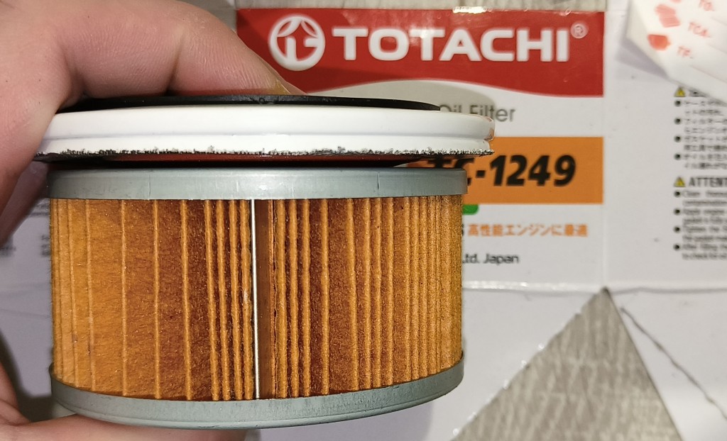

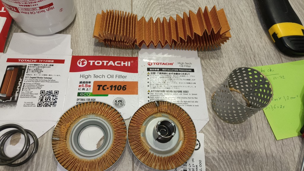

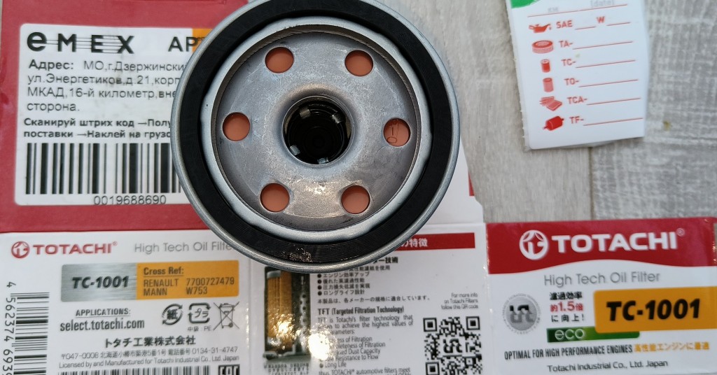

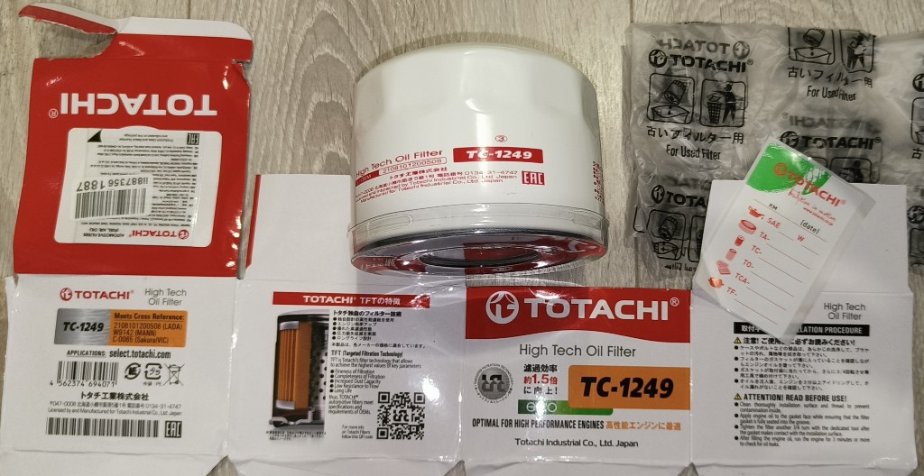

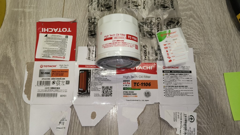

Распил масляного фильтра Totachi TC1001
Цена 324 руб
Фото в архиве без пережатия https://disk.yandex.ru/d/g27DfYO8_szr9g

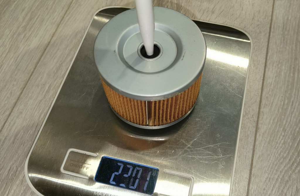

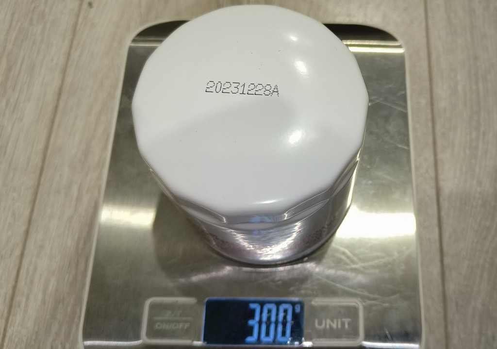

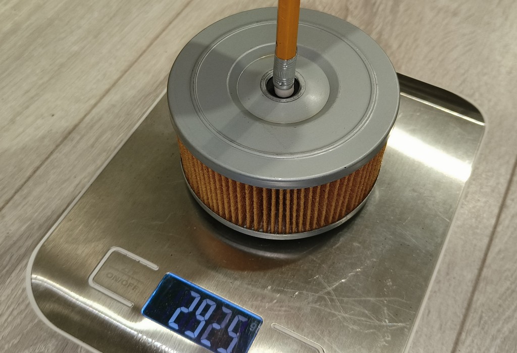

Вес фильтра 235 грамм

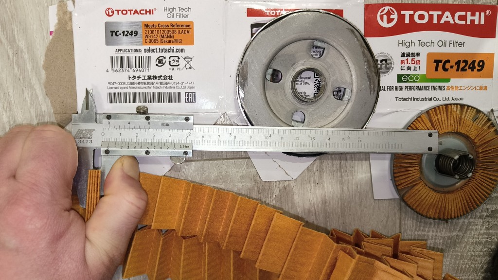

Резьба М20х1.5
Диаметр 76,3 мм
Высота 52,5 мм
Уплотнение 62-71 мм

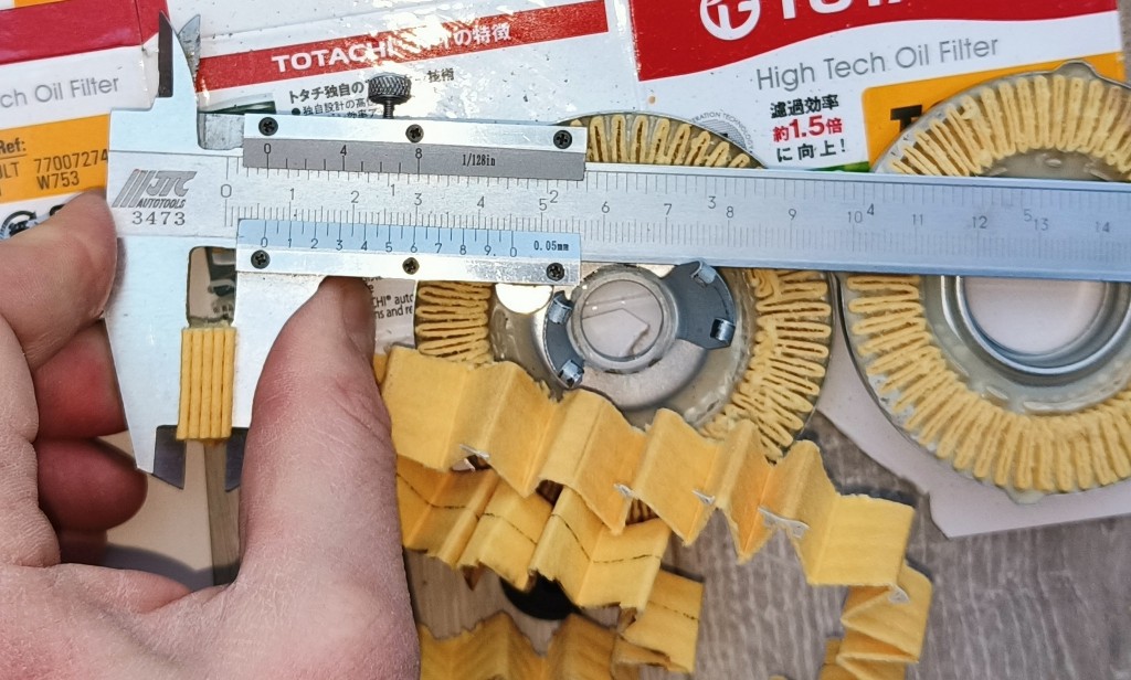

Усилие срабатывания перепускного клапана 2,0 кг, диаметр клапана 1,4 см, давление срабатывания 1,3 атм

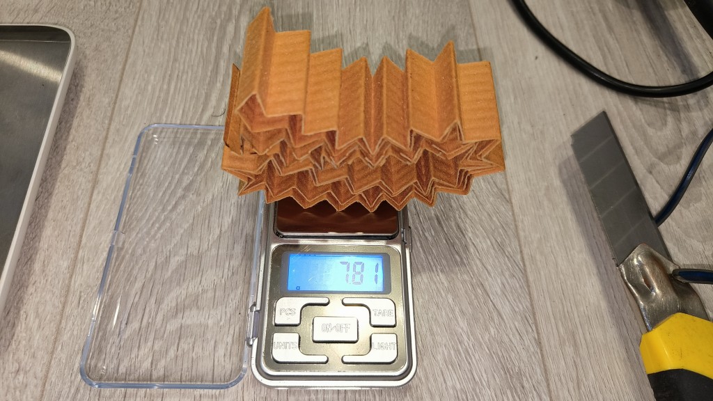

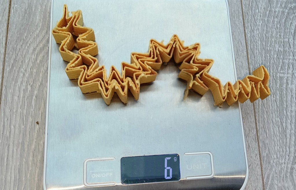

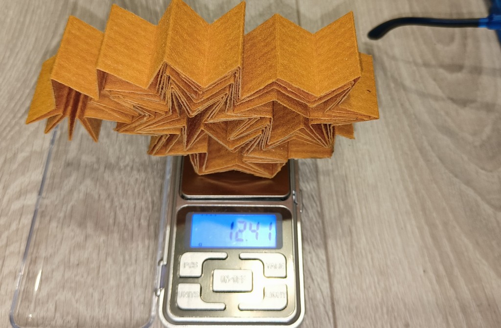

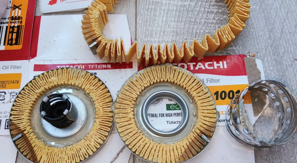

Площадь фильтрации 262 см2, толщина материала 0,60 мм, вес 6 г, плотность 0,382 г/см3

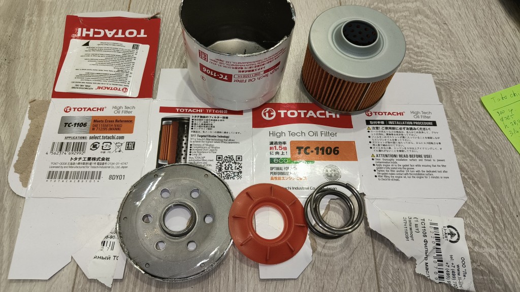

Безумно красивая упаковка фильтра, сам фильтр и качество полиграфии на фильтре. Подошли с душой

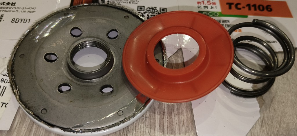

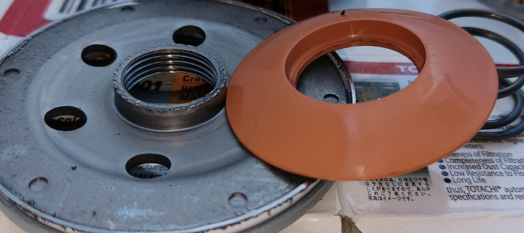

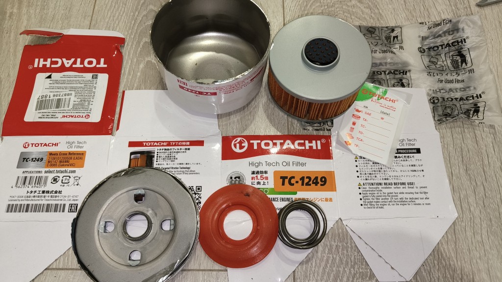

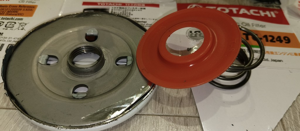

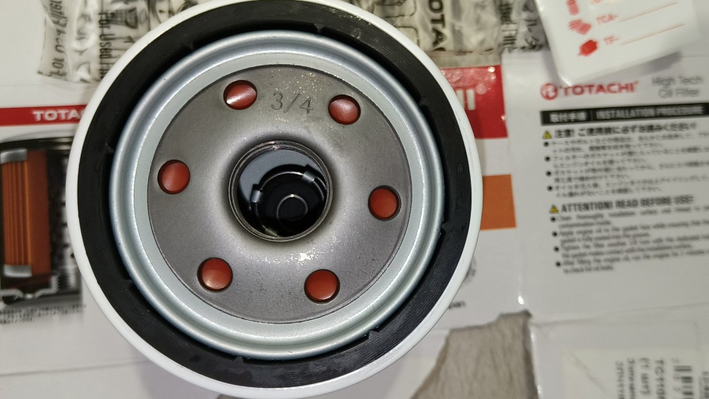

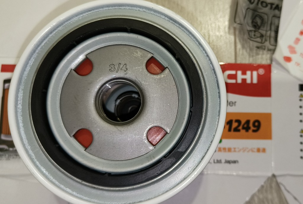

Резьба в фильтре с заусенцами, мехобработки нет.

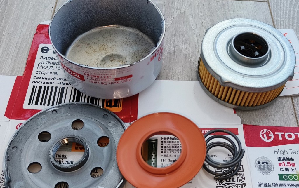

Обратный клапан из силикона, поджат катушкой в закрытом состоянии.
Есть большое пространство для открытия обратного клапана

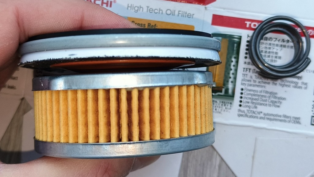

Перепускной клапан из резины, очень толстый чтобы не деформироваться от пружины. Давление перепуска в норме.

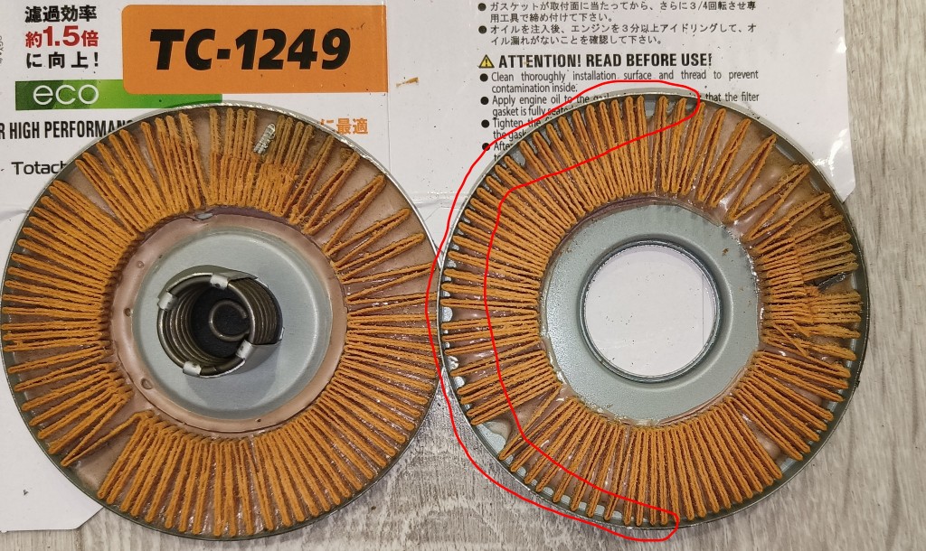

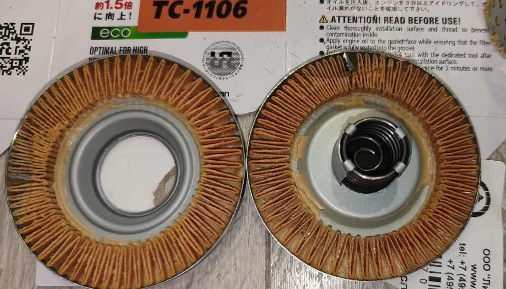

Герметик нанесен равномерно, непроклея и капель нет.

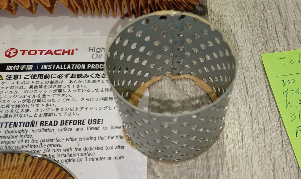

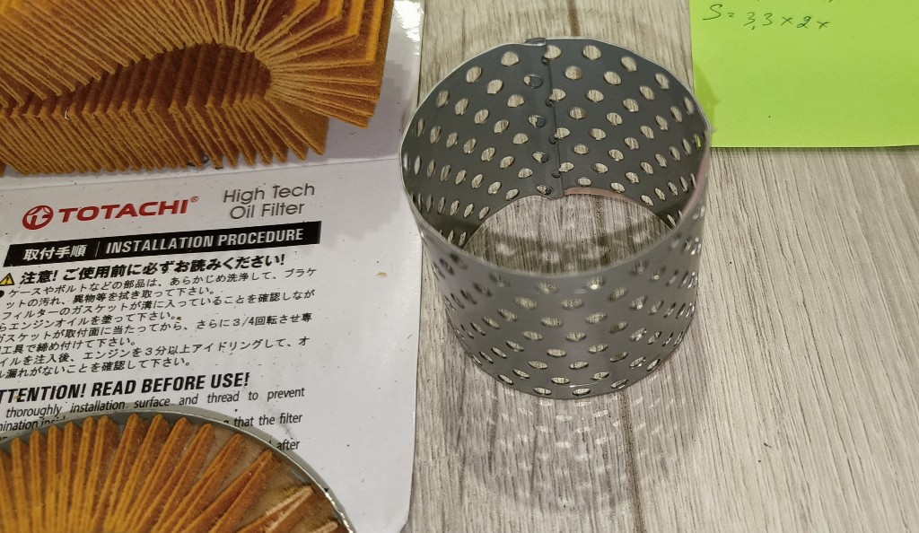

Центральная туба отличная. Отверстия чем-то мехобработаны чтобы не было заусенцев. Третий раз такое вижу.

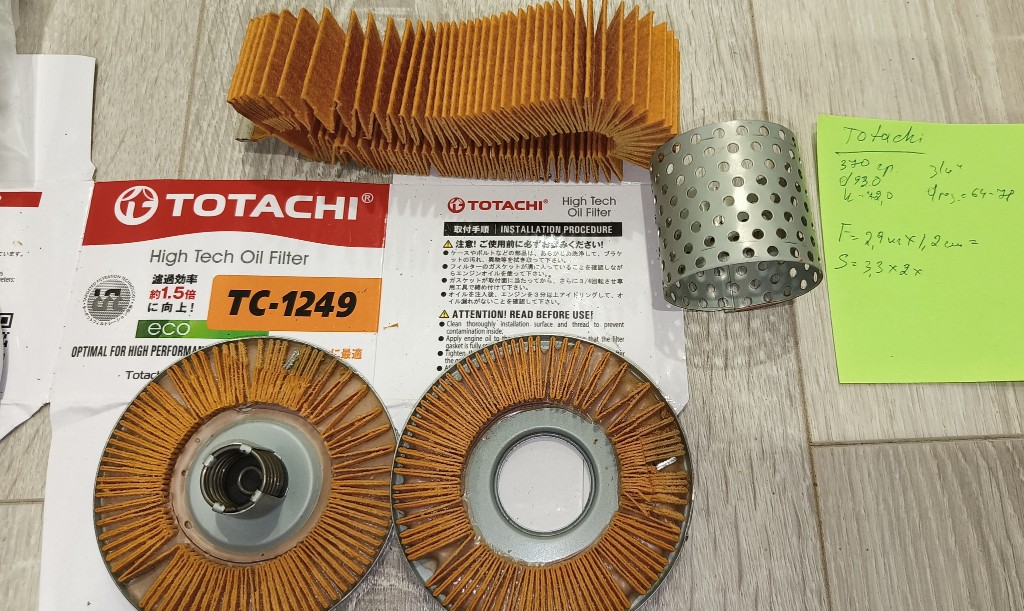

Особый интерес вызвал материал бумаги, крайне прочный и толстый, 0,60 мм это не часто можно встретить.

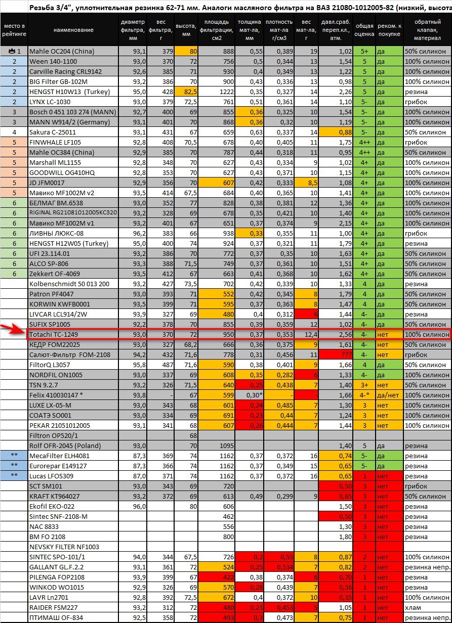

Общая оценка 5-
минус на заусенцы на резьбе.
Рекомендован к покупке.
5- поставил потому что для своего типоразмера выжали все что можно, да площадь небольшая фильтрации, но это задано скромной высотой фильтра.
