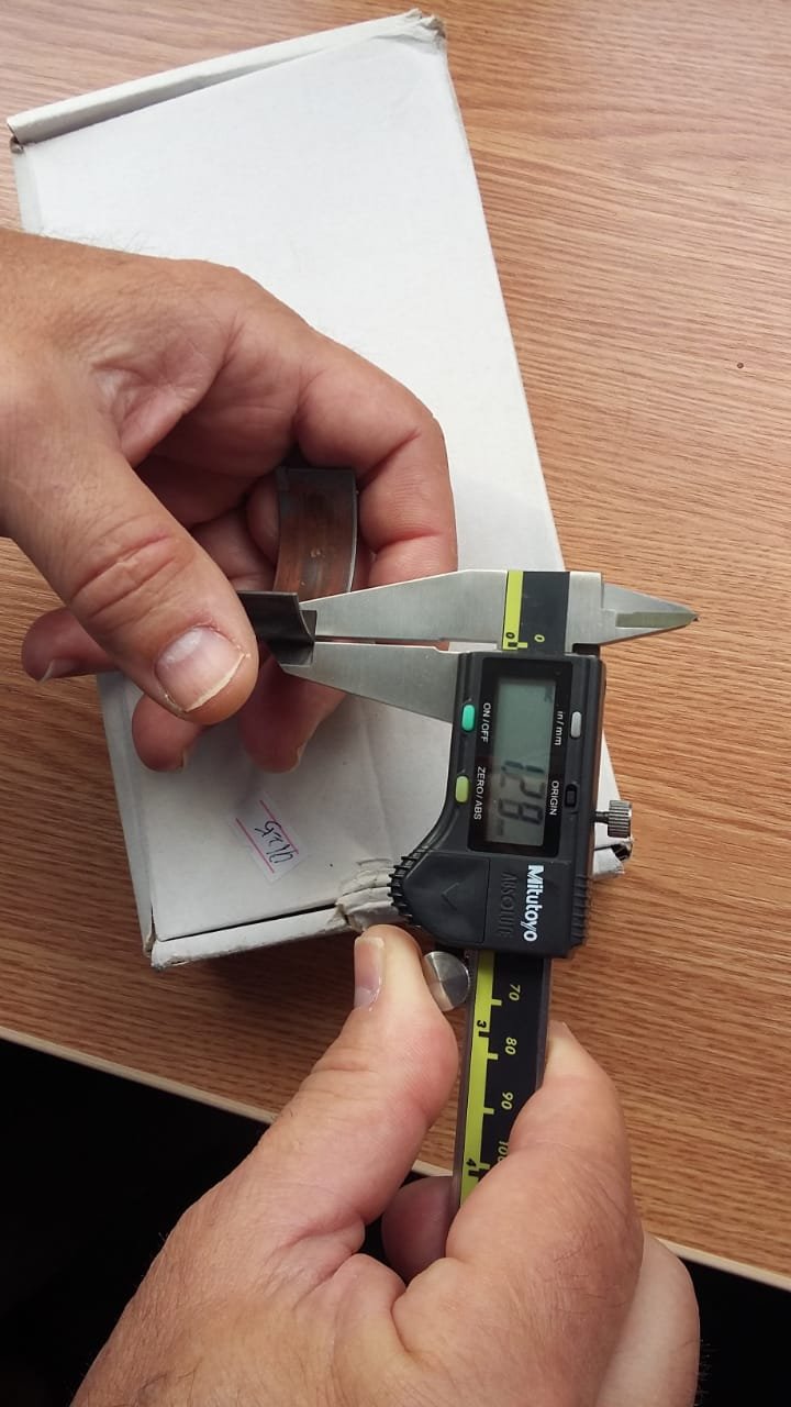

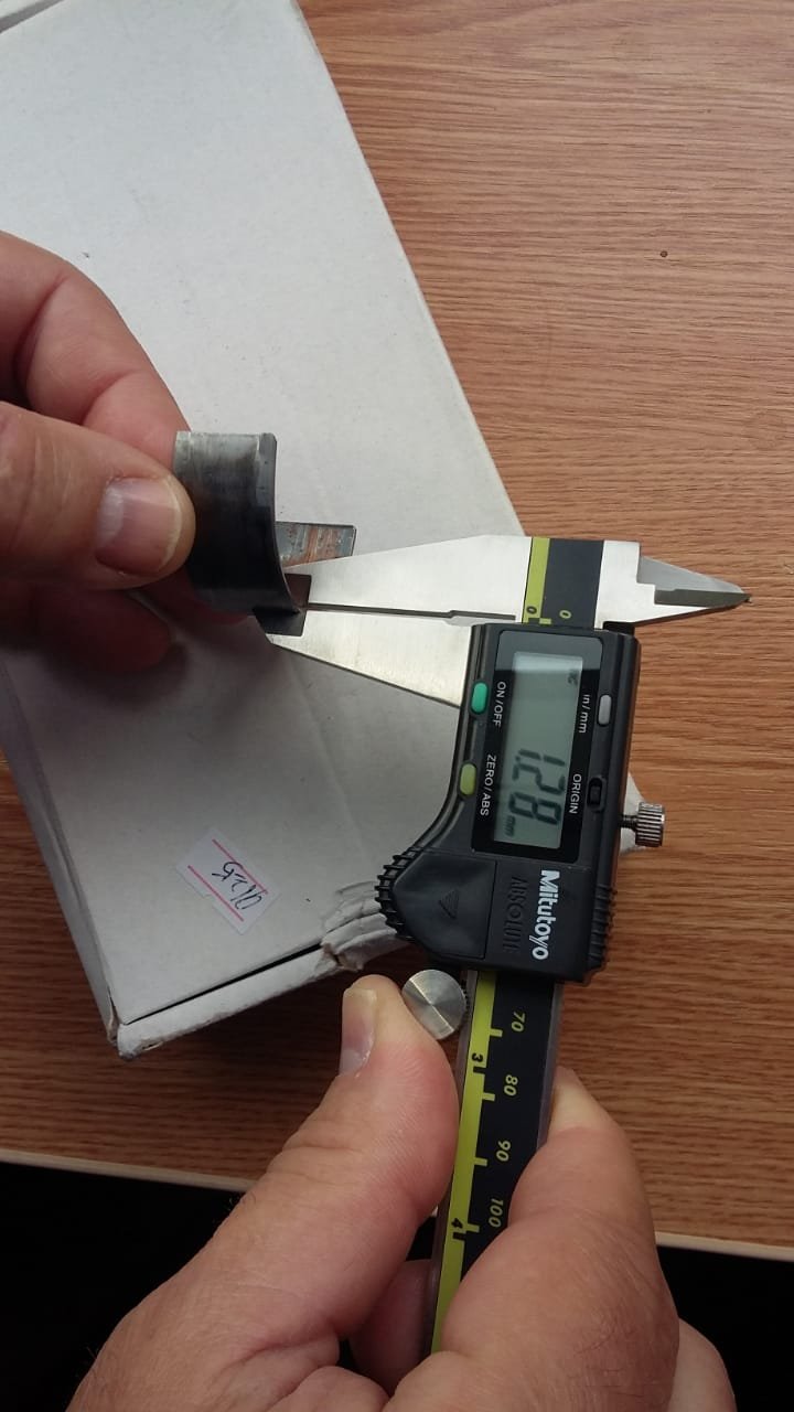

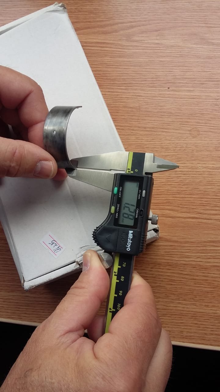

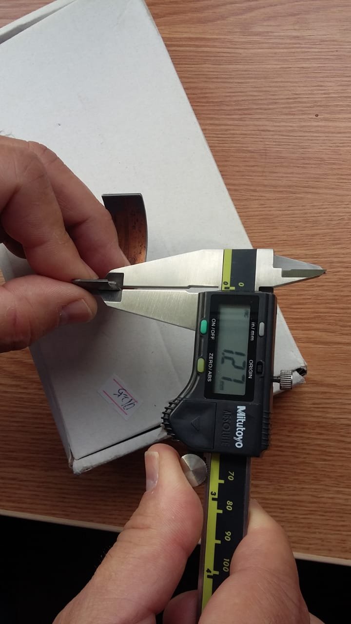

Уезжаем от звезды, задаю вопрос клиенту-а у тебя мотор сткучал? Ответ нет...просто упала тяга...хм.

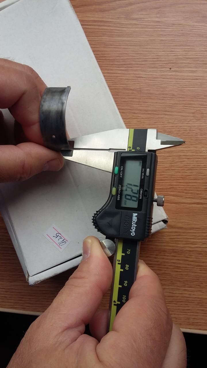

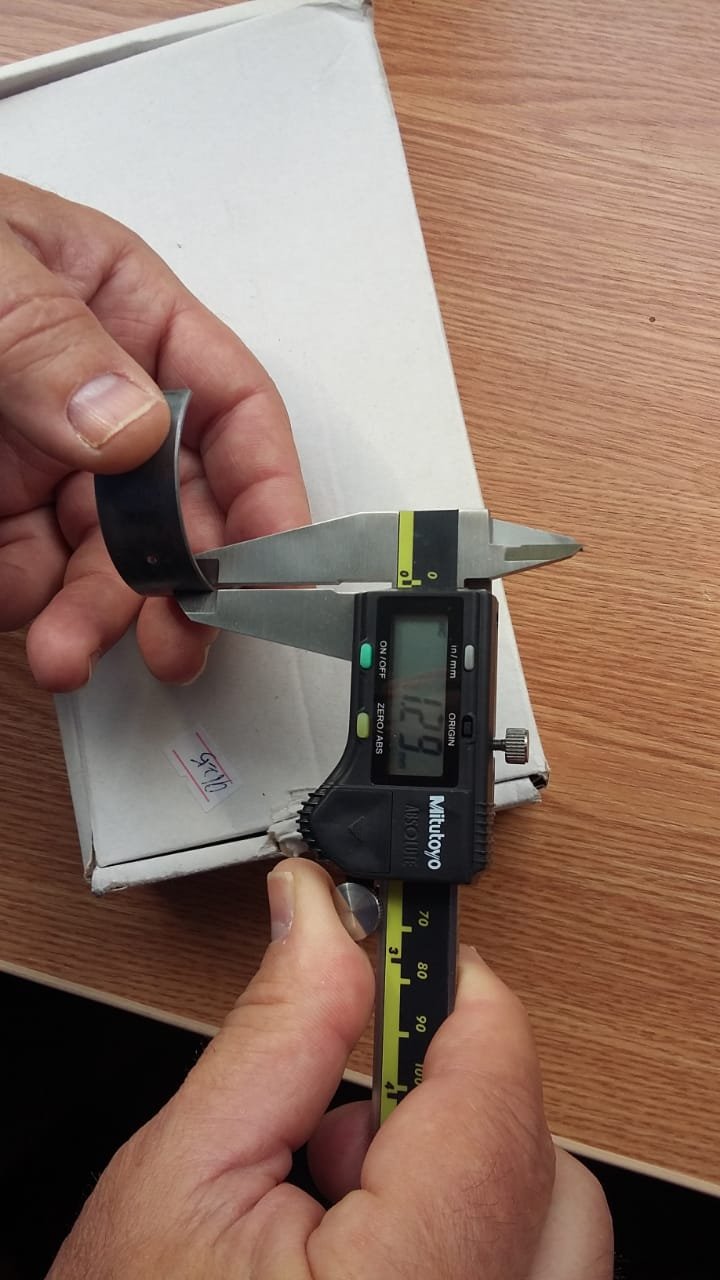

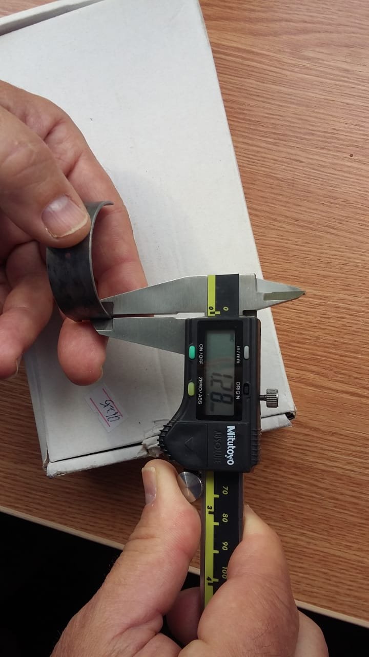

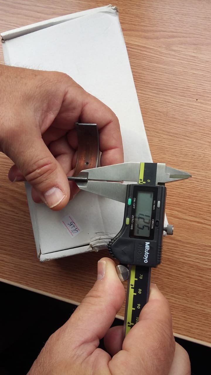

Приезжаем на базу, берем шатунные вкладыши и японский штангель, и начинаем промер, вокруг собрался народ)))

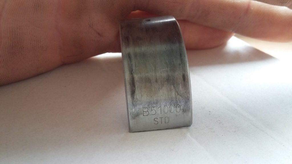

- Номер вкладыша
- WhatsApp Image 2018-06-19 at 08.03.56.jpeg (51.66 КБ) 3793 просмотра
- 45*
- WhatsApp Image 2018-06-19 at 08.03.57(1).jpeg (117.64 КБ) 3793 просмотра
- 0*
- WhatsApp Image 2018-06-19 at 08.03.57.jpeg (110.72 КБ) 3793 просмотра
- 135*
- WhatsApp Image 2018-06-19 at 08.03.58(1).jpeg (122.13 КБ) 3793 просмотра
- 180*
- WhatsApp Image 2018-06-19 at 08.03.59(1).jpeg (100.27 КБ) 3793 просмотра

- 45* вторая половина
- WhatsApp Image 2018-06-19 at 08.04.00(1).jpeg (107.62 КБ) 3793 просмотра
- 180*вторая половина
- WhatsApp Image 2018-06-19 at 08.03.59.jpeg (121.47 КБ) 3793 просмотра
- 90*
- WhatsApp Image 2018-06-19 at 08.04.00.jpeg (103.32 КБ) 3793 просмотра
- WhatsApp Image 2018-06-19 at 08.04.00(2).jpeg (117.92 КБ) 3793 просмотра

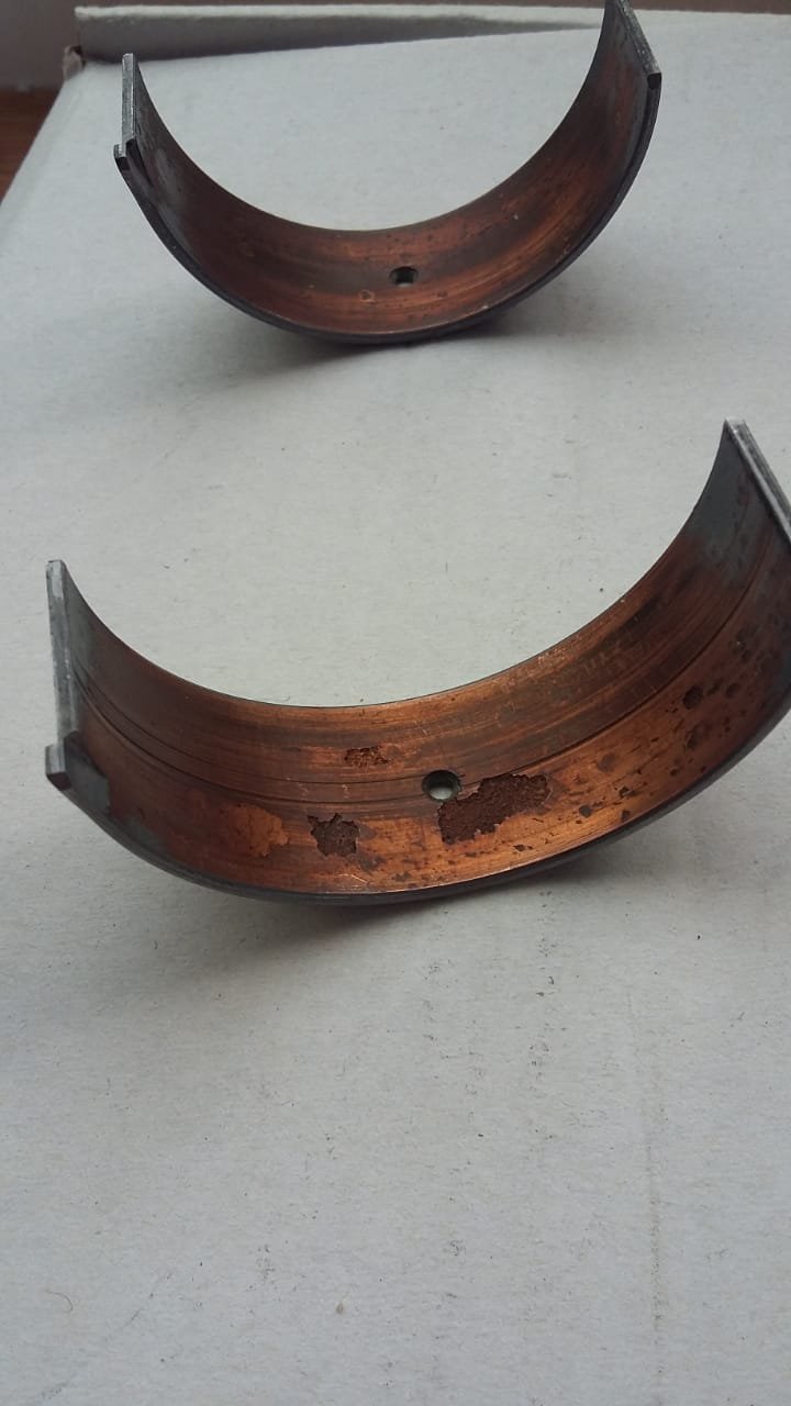

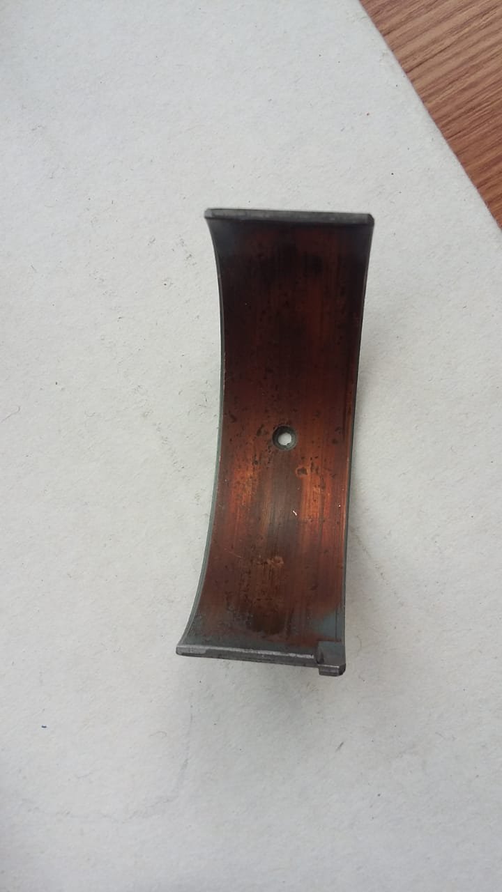

И теперь самое интересное вид поверхности вкладышей.
Отправлено спустя 8 минут 8 секунд:
Резюме: вид вкладышей не очень привлекательный...и многие начнуть тыкать пальцем...НО!! важен факт, зеленка фактически спасла колено, от задира, ежели б была произведена замена только головки, то перешлифовка колена и установка ремонтных вкладышей, вполне могла спасти часть денежных средств. Но клиент сказал, нет, значит нет...замена полностью мотора. И зеленка там будет изначально))
