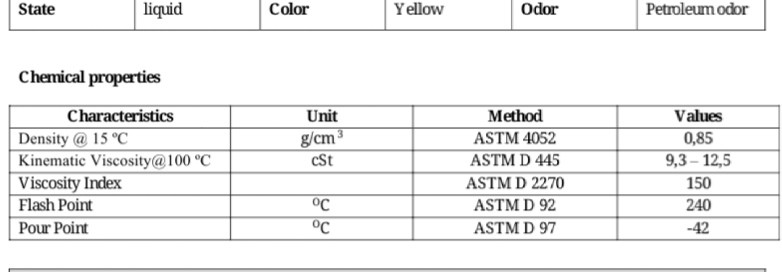

Начну с 5-30 С3. Купил по акции, как раз, турецкое Lubrico 5-30 C3. У него конечно никаких анализов нет, отзывов тоже ) И в документации всё непросто.

Booster писал(а): ↑28 авг 2023, 15:50 Начну с 5-30 С3. Купил по акции, как раз, турецкое Lubrico 5-30 C3. У него конечно никаких анализов нет, отзывов тоже ) И в документации всё непросто.
Ну блин ты выбрал. :facepalm
В Турции есть хорошие брендовые производители типа Opet или заводы принадлежащие западным компаниям Мобил напр., но есть и "второй эшелон" которые выживают как могут со всеми вытекающими. Может и китайские присадки и контроль производства "на глаз."
Я бы такое в зиму не стал лить, на лето сойдет.
