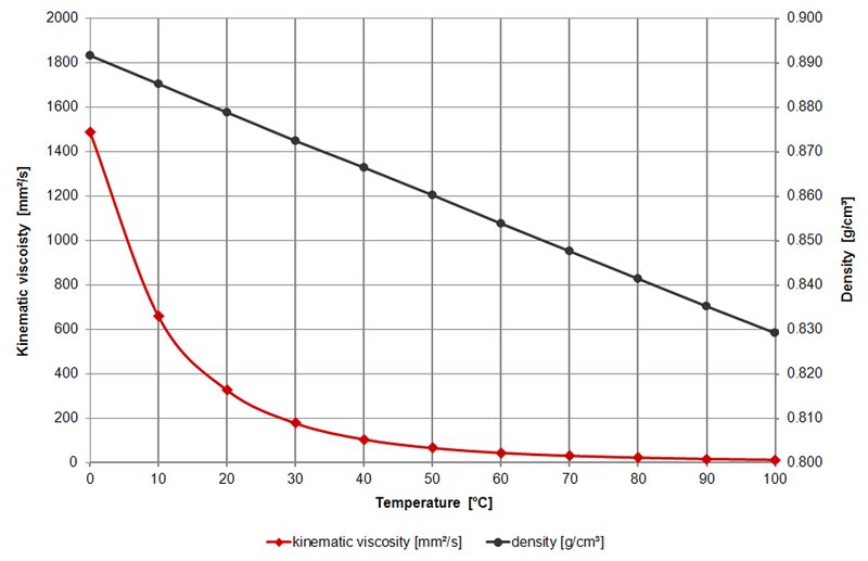

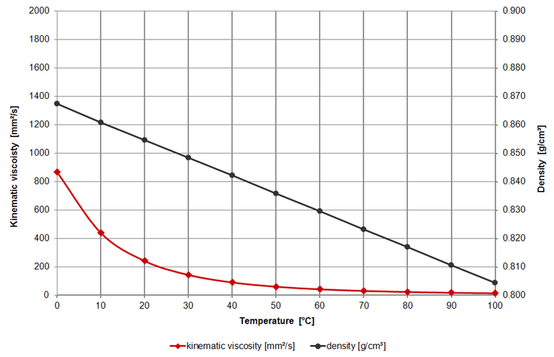

графики
5w-40
15w-40
сказать, что 5w-40 будет более густым при темп где-то там за 150-200 град т.к. индекс вязкости больше - это вообще ... дно познания маслотемы :D
Иногда действительно лучше промолчать
Да в конце концов просто банальный HTHS взять, чтоб не мудрить
Ну и как обычно Лев забыл про разложение модификатора вязкости (в советских журналах 1950 г про него не написано) .. и про локальное и про разрушение в целом

Gubkin писал(а):графики
И что ты видишь на этих графиках?
Что вязкость обоих масел при 100 С равна нулю? :lol:
