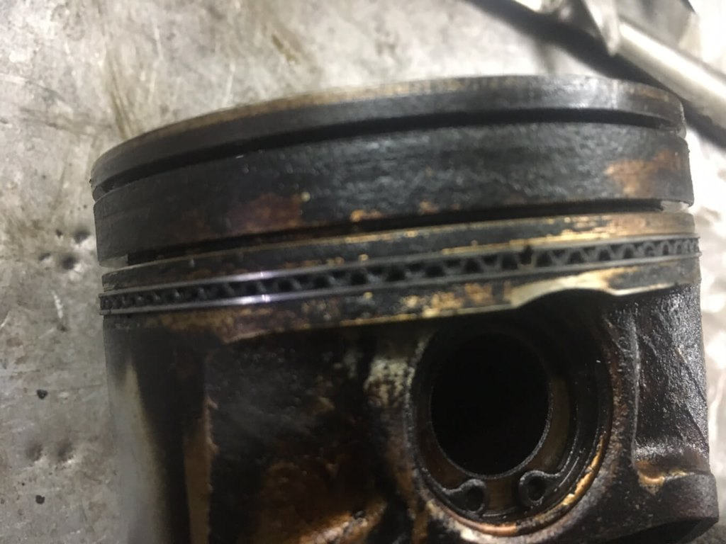

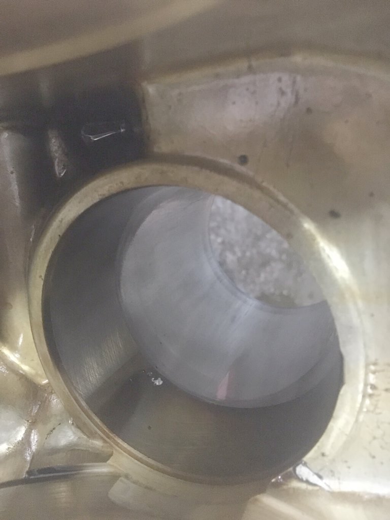

Уж послал, так послал :D Шут с ними, с маркетологами
Но ты мне объясни, зачем мне на эту поверхность что-то наносить? - специально осветлил...
http://jni-motors.ru/blog/68-nissan-max ... nogo-zhora
Мне нужно чтобы кольца ходили и дренаж не забивался ...
Кольца потеряли упругость по тем или иным причинам, пористая или не очень поверхность поможет исправить ситуацию?
Зачем укреплять то, что и без укрепления в актуальном состоянии. Процесс ради процесса...
И еще момент, что многие упускают из виду - хрупкость и твердость формируемых покрытий?
Версий о природе и структуре формируемых покрытий достаточно, но ни одна так и не подтверждена серьезными исследованиями. Я не отрицаю, что покрытия формируются, но что это дает и на сколько долговечно? - обезболивающее не лекарство, хотя боль и проходит..., так и хочется удрать от кабинета с бормашиной... :D - пломба все одно когда-то вывалится, а зуб выдерут.
В этот цилиндр не нужно ничего сыпать, он в допусках. Пройдет еще не одну сотню тысяч. Но кольца вновь (достаточно быстро) залягут, потеряют упругость (перегрев), если не найти решения именно в этой части, а она связана с маслом и температурами. Да и цилиндр пострадает, если под кольцом окажется много кокса, сдерет и твой слой! - блокирование колец нагаром масла. СУРМовцы, как раз, и приводят в качестве примера результат подобных событий - оно нам надо? ;)
• Моторное масло должно иметь правильную спецификацию, установленную производителем двигателей. Неправильное масло является причиной нагарообразования и припекания колец в их канавках. http://axela-mazda.ru/kolca/problemy-pr ... olets.html
Парадокс в том, что проблемы начинаются именно на "правильной спецификации" у дилера еще в гарантийный период.
Последний раз редактировалось mvg 07 июл 2017, 17:55, всего редактировалось 3 раза.

mvg писал(а):Мне нужно чтобы кольца ходили и дренаж не забивался ...
Покрытие кольцам только помогает меньше изнашиваться.
Если кольца потеряли упругость, то они перестанут нормально держать поршень в цилиндре и он начнет бить юбкой. Появится овальность и такой картины не будет.
Тут скорее закоксовало маслосъемное, оно просто зафиксировалось внутри поршня, пропуская масло.
Естественно на стенках масла много - износа нет. Можно пробовать раскоксовать такой двигатель, я на Максима клубе свое предложение написал.
Упругость обычно теряют компрессионные кольца из-за перегрева, но без последствий - овальности, задиров,это не проходит, а на этом фото типичная картина масложорного мотора.
Покрытие на стенках цилиндров может снизить температуру за счет снижения трения (немного) и за счет лучшей передачи тепла - у алмазо-подобного покрытия теплопроводность выше, а сопряжение поверхностей (поршень-цилиндр) - лучше, чем у плосковершинного хона. Снижение температуры ДВС после обработки замечено в 100% случаев.

RandomXP писал(а):на этом фото типичная картина масложорного мотора.
На этом фото типичная картина мотора откатавшего за 200 тыс., как минимум. Скорее много больше. Тем не менее, эти цилиндры не требуют какой-то дополнительной обработки.
Отправлено спустя 7 минут 46 секунд:

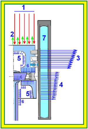

RandomXP писал(а):Покрытие на стенках цилиндров может снизить температуру за счет снижения трения
При чем здесь трение? - мне поршень нужно охлаждать, а он по уши в коксе. О трении (как источнике тепла) можно совсем не думать, если учесть, что творится в КС.
Максимальное давление газов достигает 6 - 9 МПа, а температура 1800 - 2000 С.
- некоторое, возможное снижение трения, это даже не семечки - пшик. Комар на жопе слона. Давление на глубине 500-900 метров. USS Thresher (SSN-593)
Охлаждение поршня ухудшилось, как минимум, вдвое
Раскоксовка - для больных, мне нужно для здоровых, чтобы ни твои покрытия, ни раскоксовка долго не понадобились или совсем не понадобились.
В твоем движке, роль масла в охлаждении на порядок больше, чем в моем... Тепловые нагрузки на масло "мама не горюй". Не могу утверждать, но то, что формируется на поверхности цилиндров, может ухудшить теплоотвод, а нужно обратное, каким бы низким не был коэфф. трения, не он источник проблем. :(
