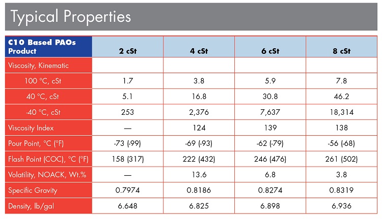

Vitek74 писал(а):тебя чем то ПАО 8 не устраивает? или считаешь ее маловязкой?
Не факт что это масло сделано на PAO8
http://www.cpchem.com/bl/pao/en-us/page ... typao.aspx
что то мне подсказывает что тут микс PAO6 и PAO8 с неплохой дозой загустителя
C10 Typ Prop.jpg (120.68 КБ) 4428 просмотров
1.Индекс вязкости неустраивает!
2. Если еще 20-30% добавить гр II, то пурпоинт просядет значительно ниже 50С., ну и естественно индекс тоже. :D

Vadim_Mk писал(а):что то мне подсказывает что тут микс PAO6 и PAO8 с неплохой дозой загустителя
да вполне вероятно, я про ПАО 8 и не говорил как исключительность, но в любом случае это не маловязкие базы...
Отправлено спустя 1 минуту 47 секунд:
N&N писал(а):1.Индекс вязкости неустраивает!
а что тебя где тогда устраивает? ...по факту ? и как это влияет на вязкость базы? ...
